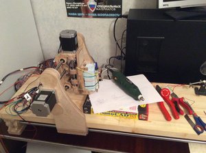

Увидел тему и понял, что она и моя тоже! ;) третий день как и мой первый станок( по/от Графа) подал первые звуки движков с осями ;))). Сегодня таки сумел откалибровать оси, ещё предстоит с концевиками по оси Z - помудрить. Так как уже увидел и услышал как портал выходит из рабочей зоны. Удалось получить первые пробегите даж картинки с ручкой, закреплённой вместо шпинделя. Поковырял G-код по наитию добиваясь " рисования :cheesy: . В общем кому не жалко скиньте че- нить простенькое , так себя побаловать и порадоваться картинкам. Заранее спасибо!

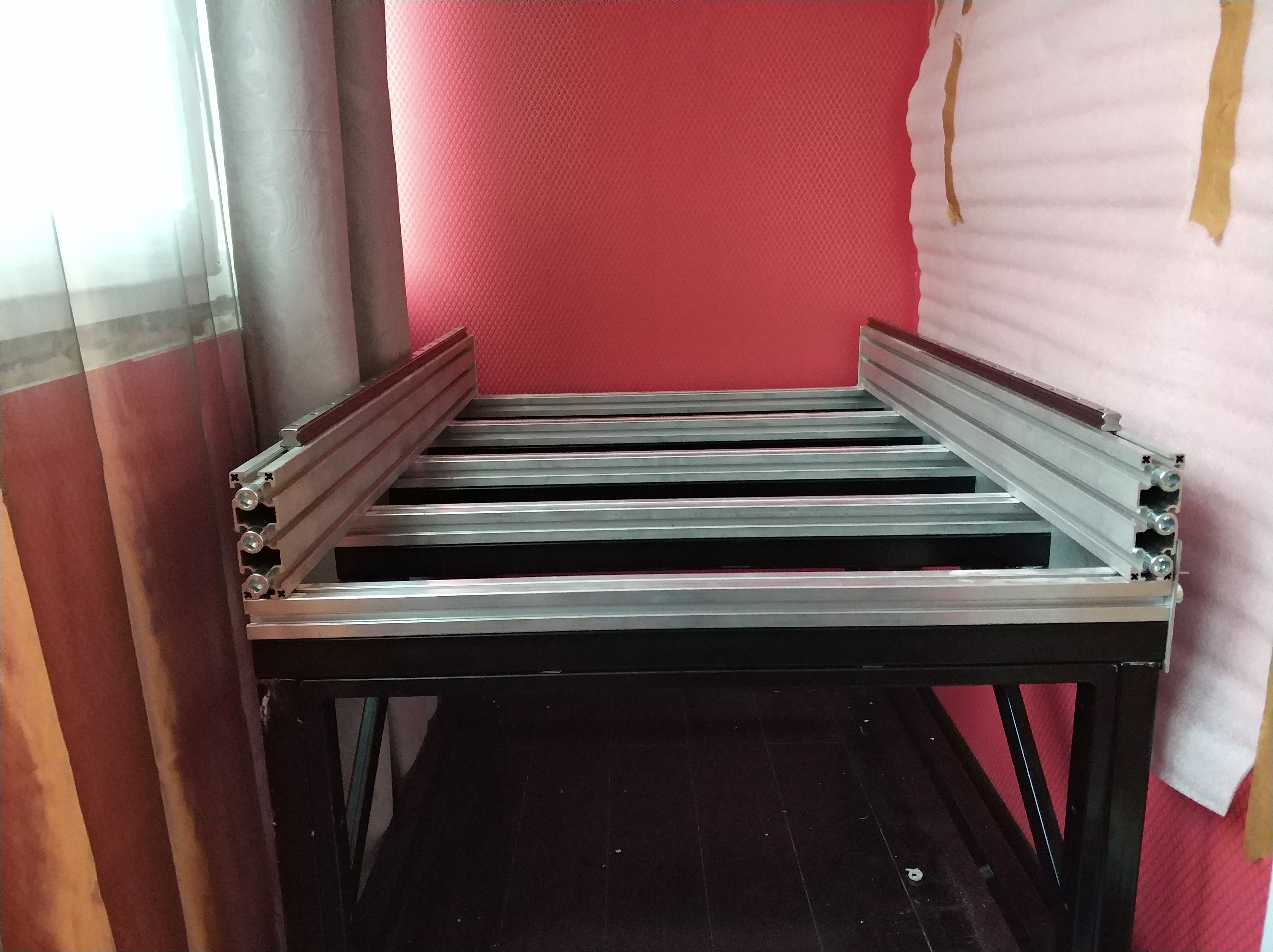

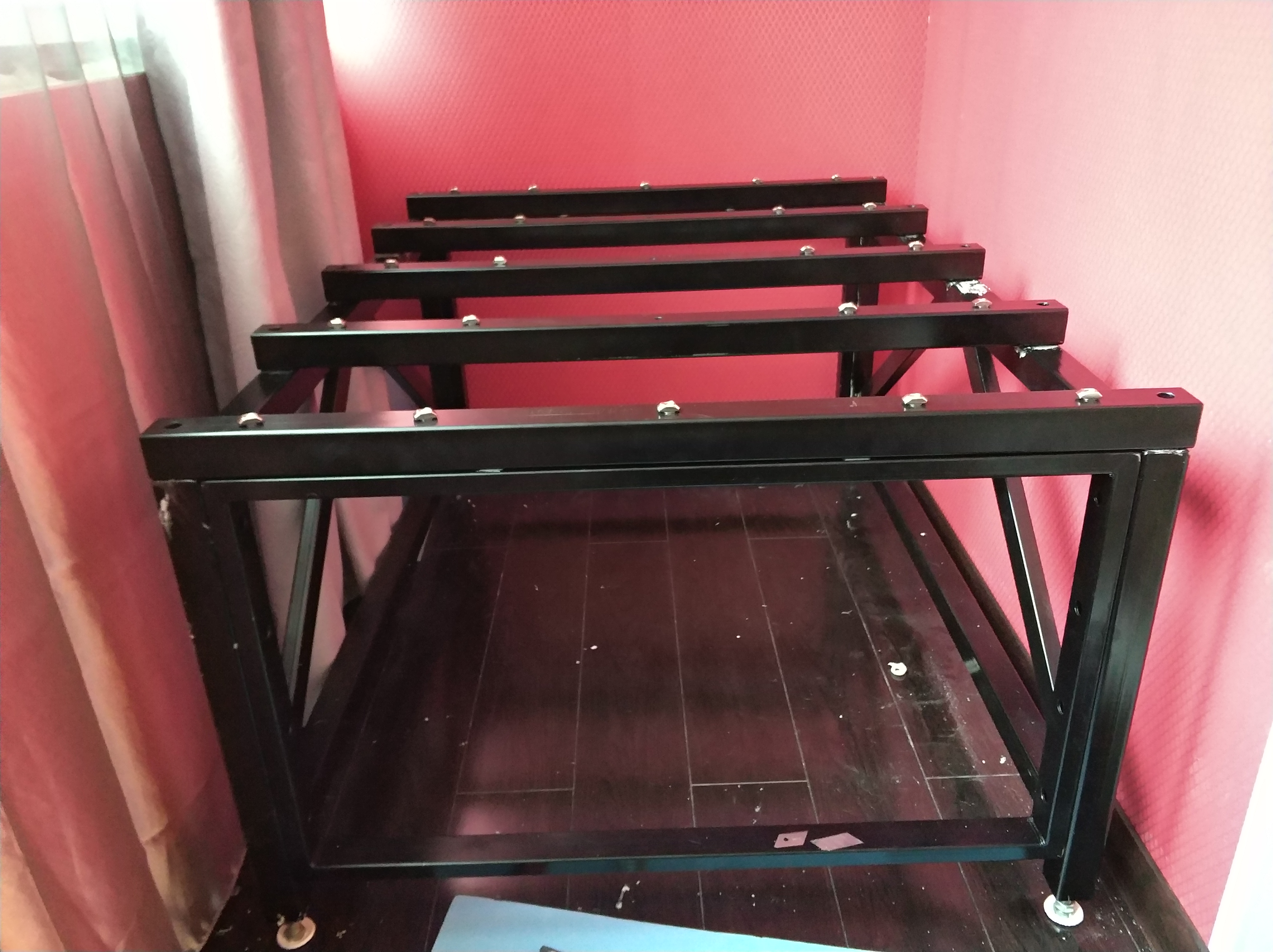

Подниму темку. Всех с новым годом!
Четыре месяца станок стоял разобранный после того как набаловался с ним, времени на него не было! Сделал для него подставку, когда на полу стоит вообще неудобно! Ну и сейчас в меня полетит все подряд, но вариантов у меня других пока нет, гаража у меня нет, и жить он пока будет на балконе, а дальше видно будет! Собираю потихоньку!

А что балкон?
Сделай чехол и поставь внутри нагреватель с термостатом - что б держал не ниже 12...15 цельсиев.
Ну. будешь слегка отапливать мировое пространство за свой счёт - но желязака будет в сохранности.
А герметизируешь и накидаешь влагопоглотителя - так и ещё спокойней будет...

Gestap
Сообщения: 978
Репутация: 1089
Re: первый мой станок!
Сообщение Gestap »
nevkon писал(а):Хочу предупредить насчет балконов. Следует посоветоваться со строителями - очень много балконов построено по принципу вставленной плиты которая держится кончиком за наружную стену. Соответственно и нести нагрузку никакую не могут. Сколько у вас весит станок в итоге?
Так сказать во избежание неприятных последствий.
Неправильно выразился, по нормальному это лоджия с теплым остеклением и утепленная, на фото он на ней, просто привык называть балконом! На апендикс торчащий из стены сам бы не рискнул ставить!

Engineer1979
Сообщения: 86
Зарегистрирован: 13 ноя 2017, 11:53
Репутация: 59
Настоящее имя: Руслан
Сообщение Engineer1979 »
Ой, жопа будет в работе. В смысле в удобстве. У меня тож так было, но подход был с торца и с одного бока. Гемор еще тот. начиная с уборки и заканчивая креплением заготовок. Денег заработаете и станок переедет.

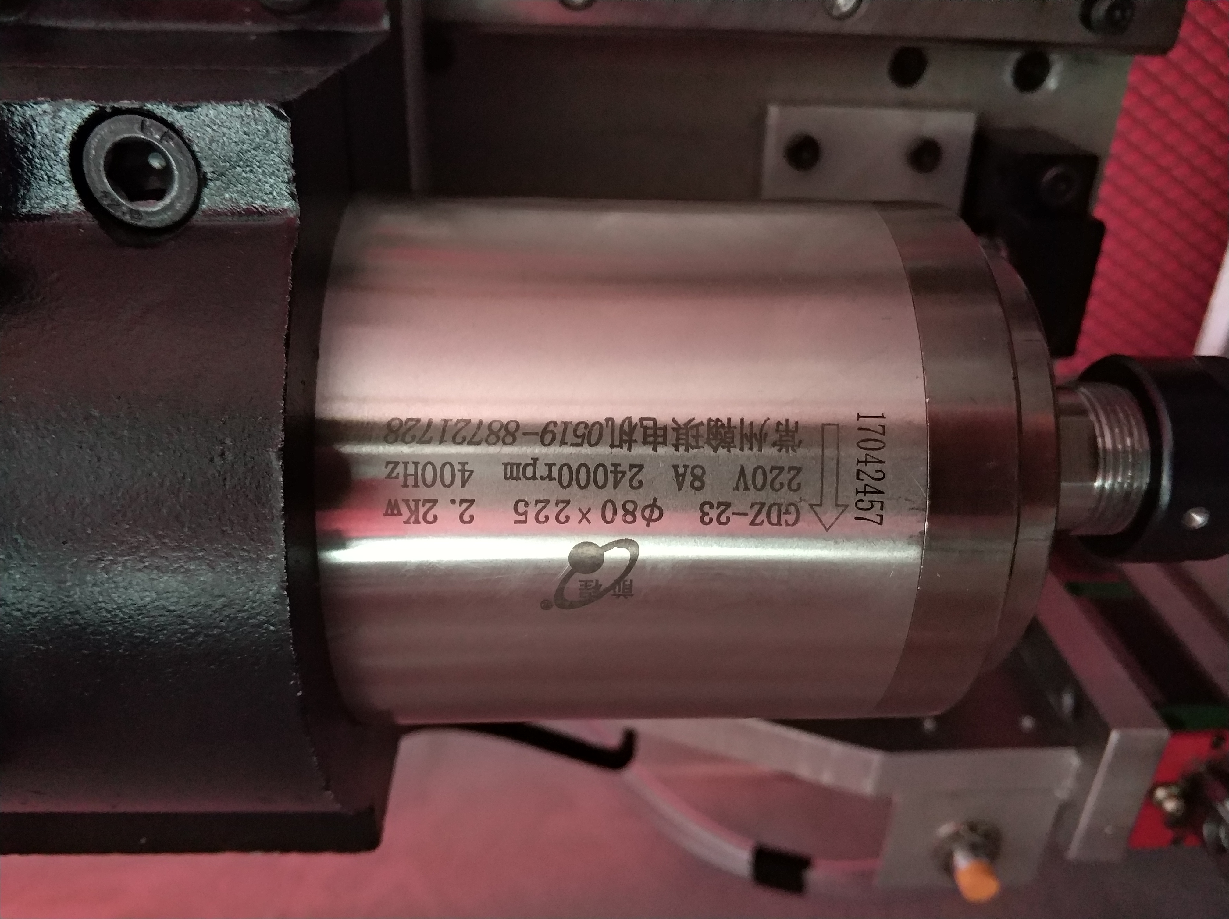

Народ, объясните мне кто нибудь, что делать со шпинделем, как его правильно обкатать, все облазили, запутался окончательно. Шпиндель 2,2 кВт. водяной.

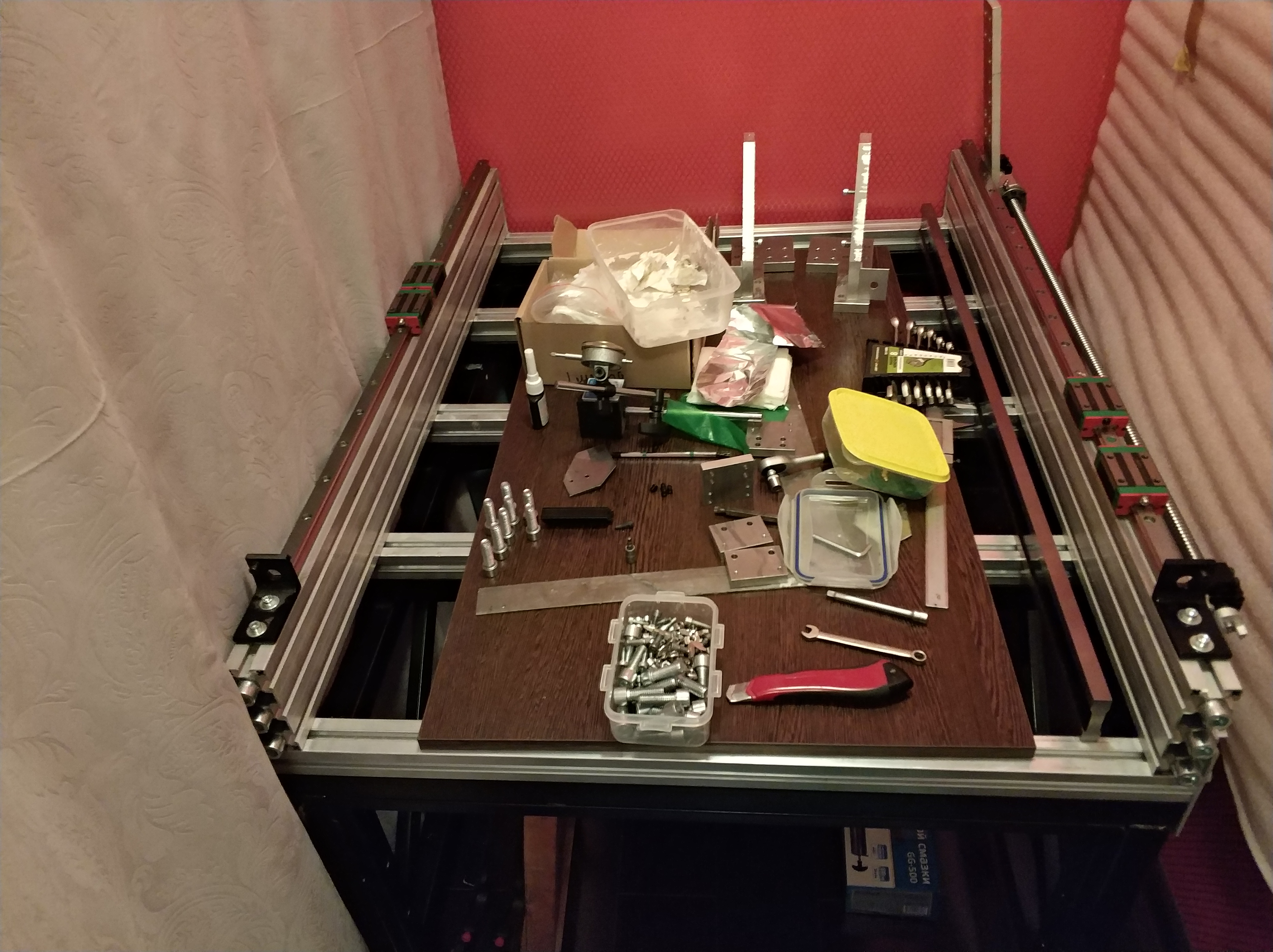

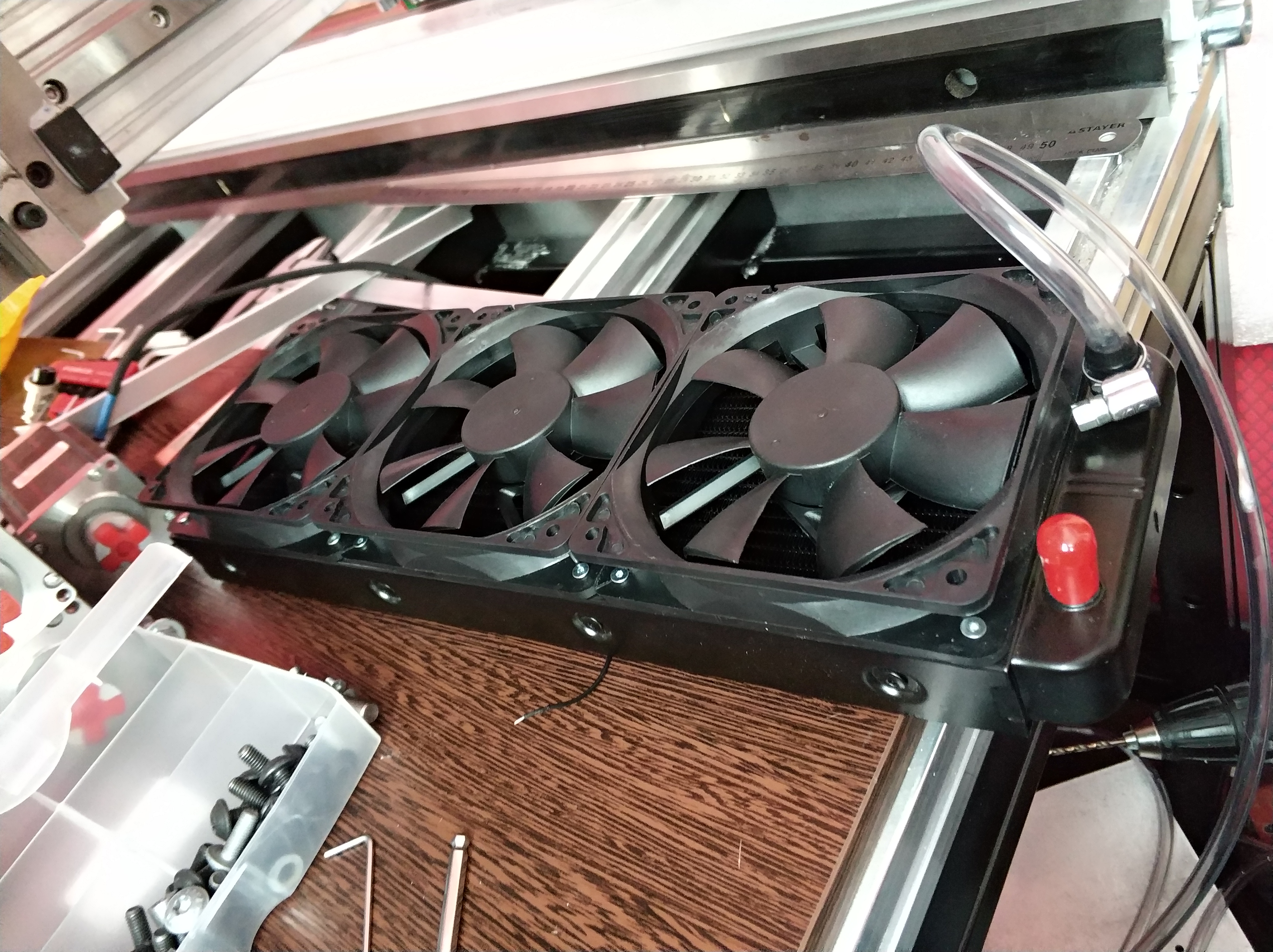

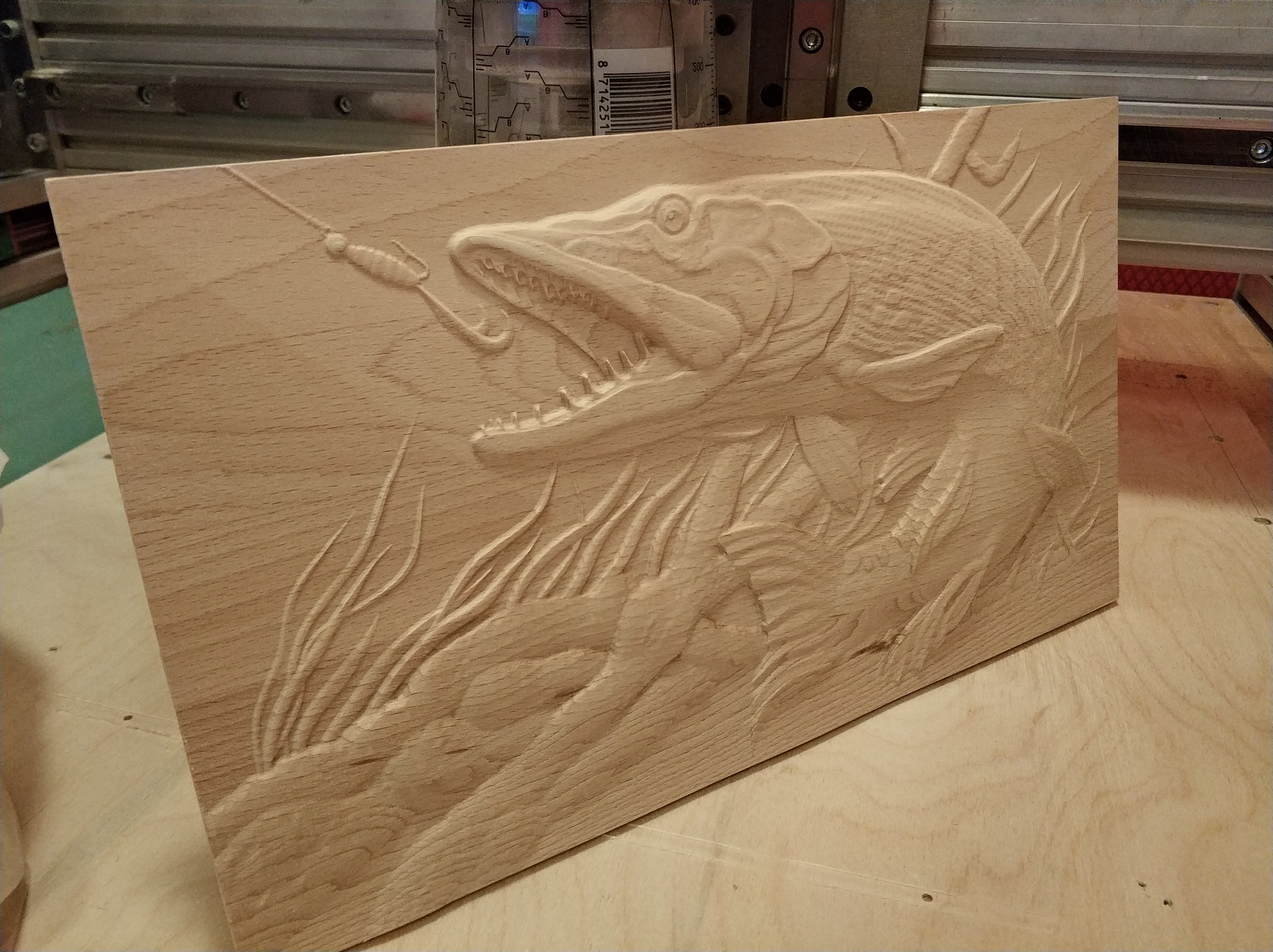

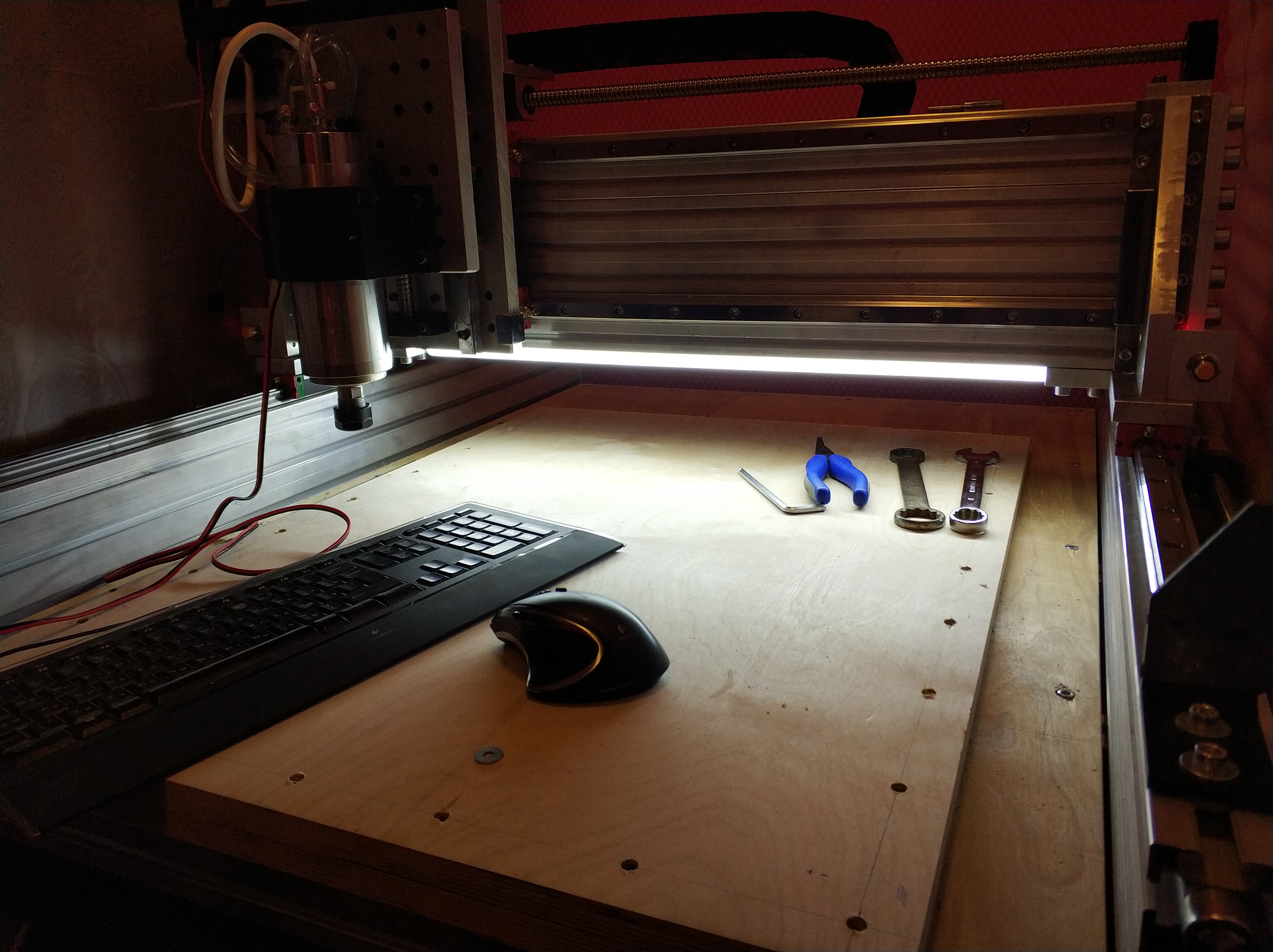

Юджин спасибо за ссылку! станок в принципе готов.
собрал новый ящик с электрикой, первый был слишком большой iek 65х50 вроде, если кому надо отдам за 1тр.
теперь стоит степмастер, Михаилу спасибо за него, отправил в новогодние праздники. Кто сомневается брать или не брать, берите, реально небо и земля!
надо приделать к нему пылесос, пыли реально много!

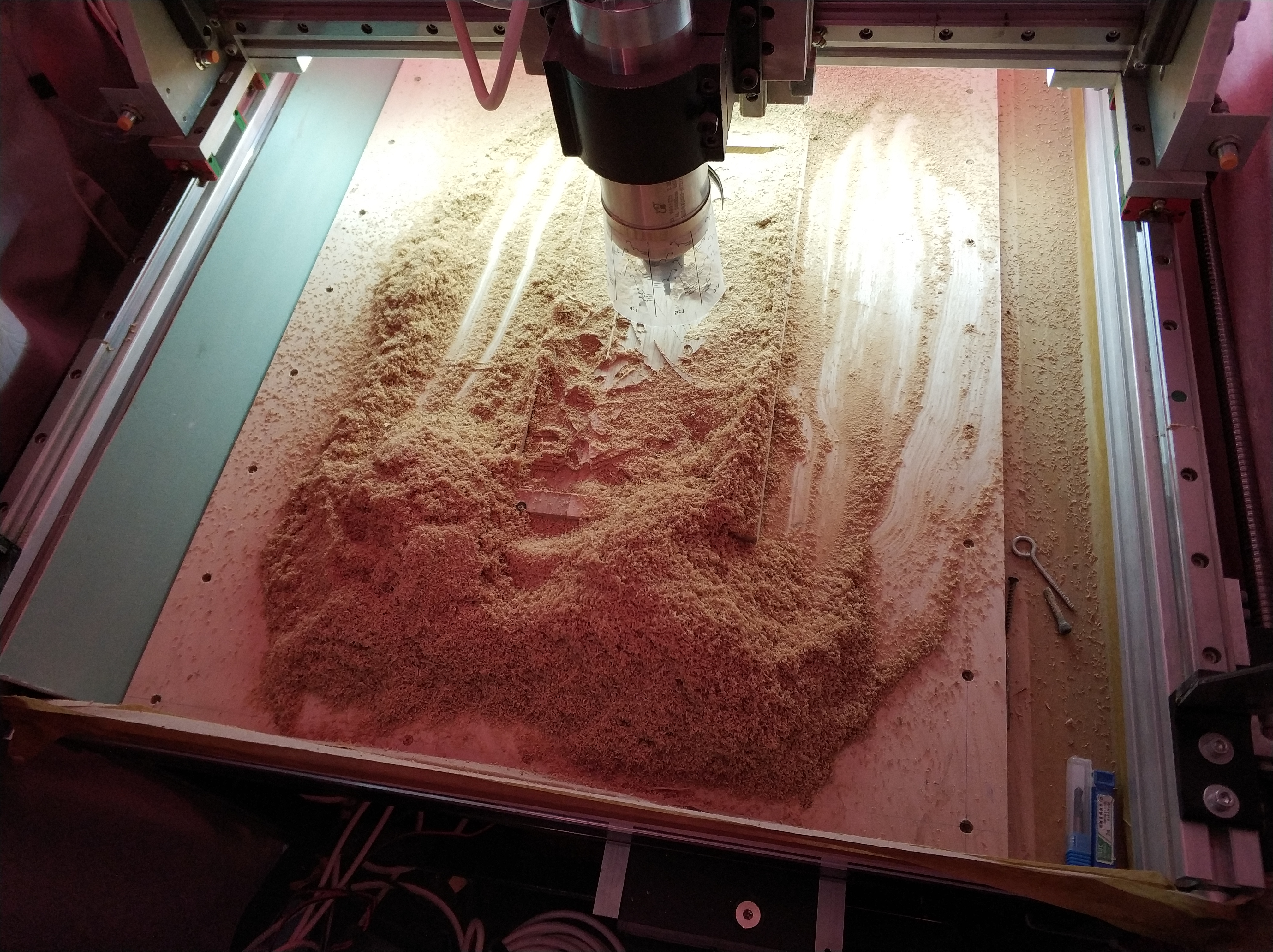

первые работы)
шкафчик (5168 просмотров) <a class='original' href='./download/file.php?id=135612&mode=view' target=_blank>Загрузить оригинал (4.34 МБ)</a>
шкафчик
шпиндель охлаждаеться водянкой, радиатор 360мм. (5168 просмотров) <a class='original' href='./download/file.php?id=135613&mode=view' target=_blank>Загрузить оригинал (4.19 МБ)</a>
подсветка. (5168 просмотров) <a class='original' href='./download/file.php?id=135614&mode=view' target=_blank>Загрузить оригинал (3.83 МБ)</a>
подсветка.

Решился все таки попробовать дюраль, снимал по 0.25 и скорость 700мм/м, результатом доволен, но шпиндель не идеально выставлен надо будет поправить!

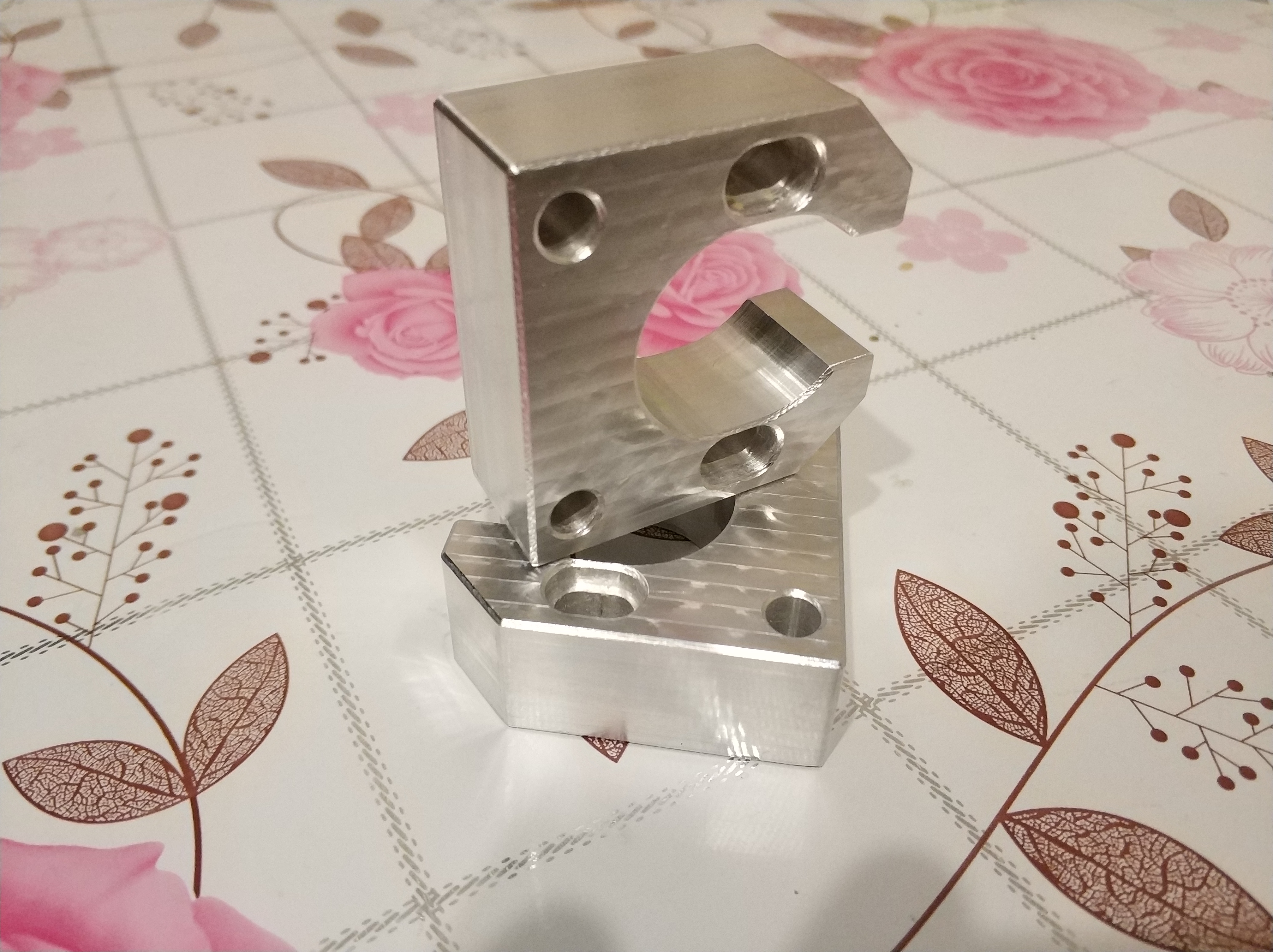

народ, вопрос к тем кто пользуется шпаклевкой для закрепления дюрали на столе!
на сколько сильно заготовка нагревается во время фрезеровки и насколько это критично, ну или как правильно пользоваться этим способом?
просто стремно что сорвет от нагрева!

Видимо никто!)))) Вот что вчера получилось, было страшно, но шпакля выдержала. Нагревается давольно сильно. Новые органы для станка)))) фаска единственное не очень получилась, либо фреза либо из-за попутной траектории.

Umnik
Сообщения: 2563
Репутация: 2153
Настоящее имя: Георгий
Откуда: Калуга
Сообщение Umnik »
Лучше конечно дуть воздухом на детальку, значительно меньше греется.
Я при обработке по контуру, например, снимаю по 0,5 мм за проход по спирали - лайтовенький режим.
Так в конце обработки деталька холодная вообще.
Но тут есть нюансы, если клеить на жертвенный деревянный стол, или любой другой с низкой теплопроводностью, то нагрев может быть повыше.
В таком случае будет правильно чуть не дорезать деталь, что вы, видимо, и сделали.
Вырезать потом хоть ножом, хоть лобзиком-пилой, лишь бы кромку не покоцать.
А фаску действительно лучше делать попутным фрезерованием, поверхность получается гораздо чище.
Как, впрочем, и финишный проход по контуру.

Gestap
Сообщения: 978
Репутация: 1089
Сообщение Gestap »
Umnik писал(а):Лучше конечно дуть воздухом на детальку, значительно меньше греется.

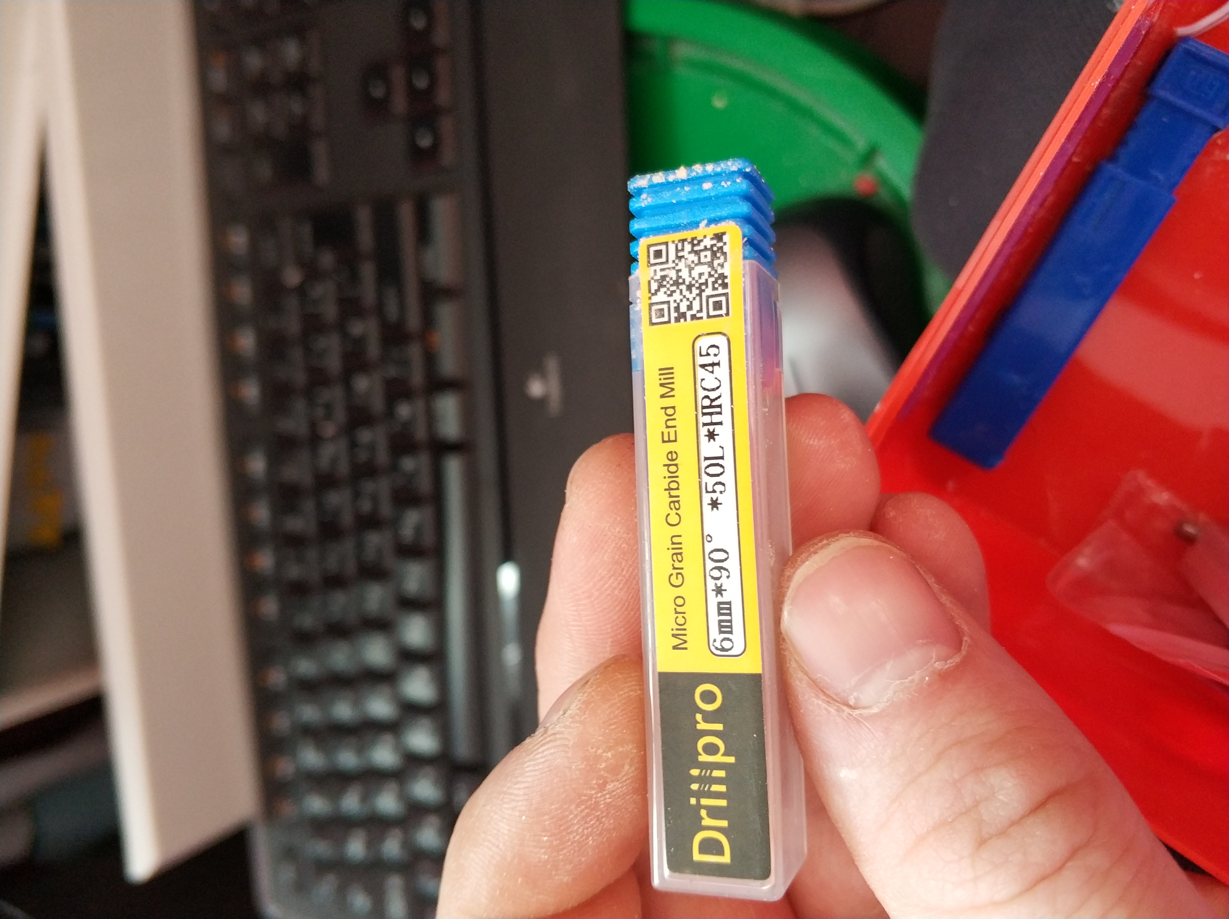

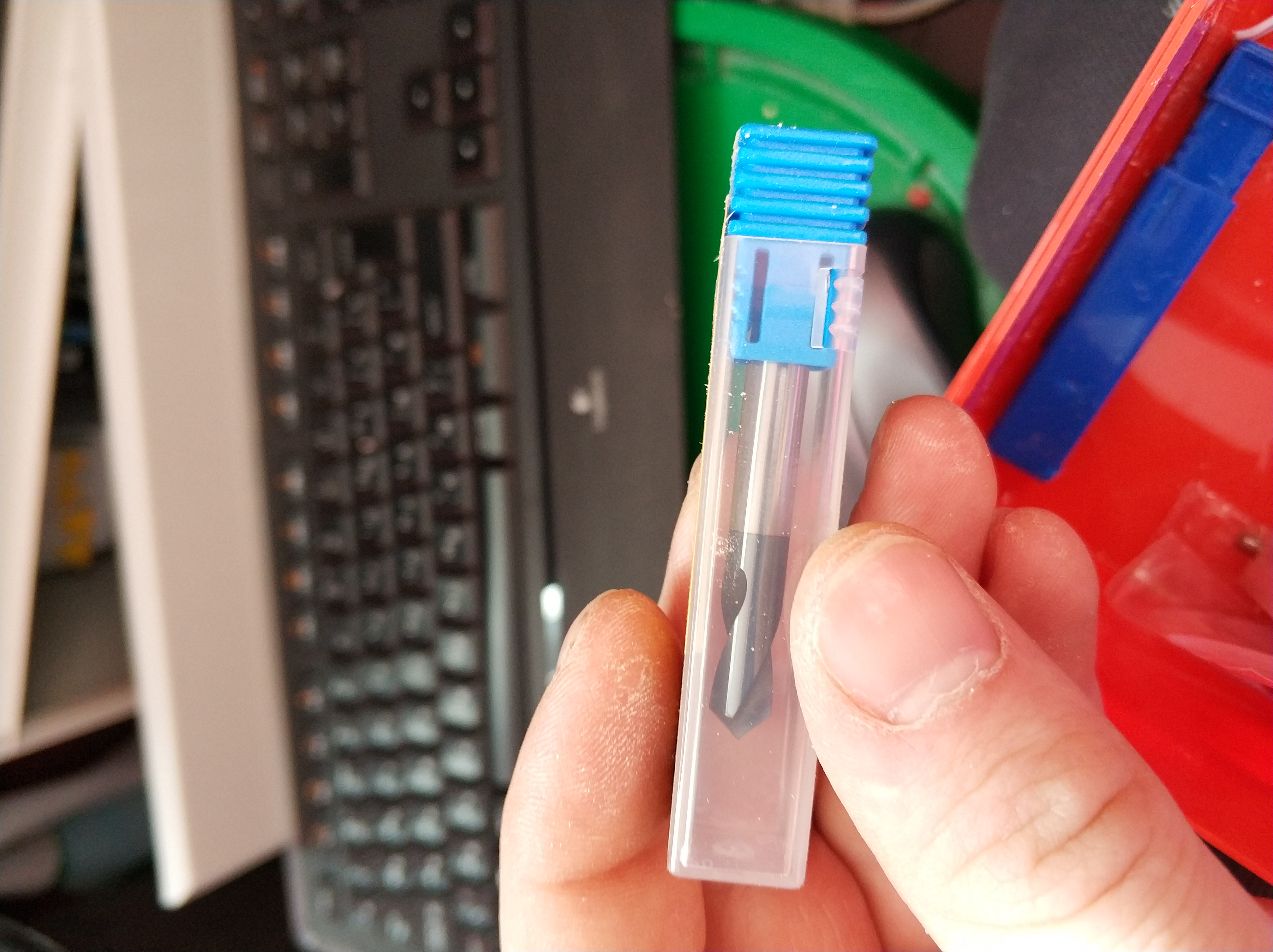

Фаска попутным делалась! Там все попутным делалось, возможно фреза для фасок не очень, посоветуйте какие лучше использовать!?
IMG_20180329_102204.jpg (4869 просмотров) <a class='original' href='./download/file.php?id=136042&mode=view' target=_blank>Загрузить оригинал (3.67 МБ)</a>
IMG_20180329_102207.jpg (4869 просмотров) <a class='original' href='./download/file.php?id=136043&mode=view' target=_blank>Загрузить оригинал (3.7 МБ)</a>
dtw.moscow@gmail.com
Umnik
Сообщения: 2563
Репутация: 2153
Откуда: Калуга
Сообщение Umnik »
Gestap, я вот такими пользуюсь:
https://ru.aliexpress.com/item/6mm-X-90 ... 88d888ea82
Возможно, на ваших покрытие не для алюминия.
Еще вот такие говорят не плохо:
https://ru.aliexpress.com/item/HRC-45-T ... 0.0.ooisZe
