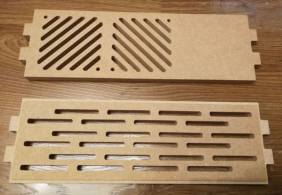

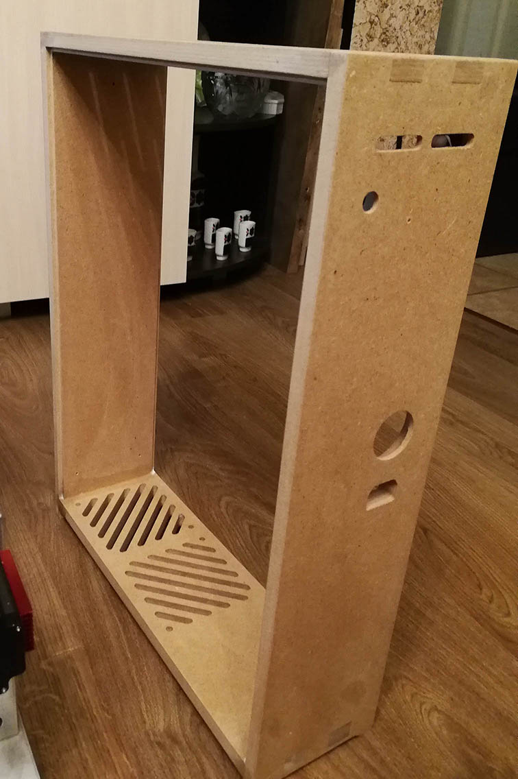

Немного попилил на "Бобре". Доделал корпус для электроники.
IMG_20171207_173446.jpg (4450 просмотров) <a class='original' href='./download/file.php?id=127073&mode=view' target=_blank>Загрузить оригинал (190.52 КБ)</a>
IMG_20171209_174423.jpg (4450 просмотров) <a class='original' href='./download/file.php?id=127074&mode=view' target=_blank>Загрузить оригинал (117.17 КБ)</a>
Зашпаклевал, затем грунт и краска из баллончика
IMG_20171210_164842.jpg (4450 просмотров) <a class='original' href='./download/file.php?id=127075&mode=view' target=_blank>Загрузить оригинал (274.65 КБ)</a>
IMG_20171210_164923.jpg (4450 просмотров) <a class='original' href='./download/file.php?id=127076&mode=view' target=_blank>Загрузить оригинал (266.78 КБ)</a>

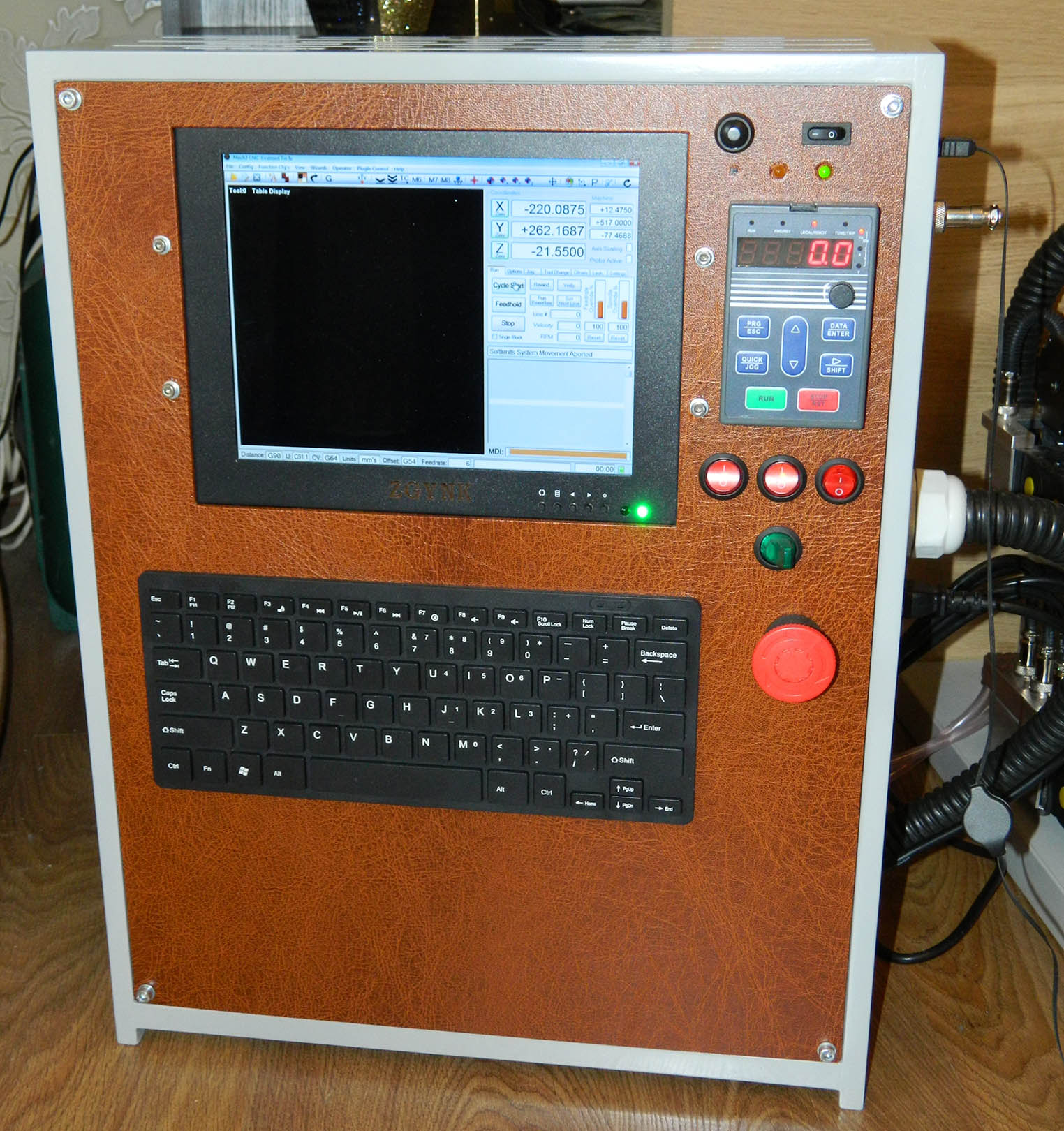

sima8520 писал(а):Пленкой бы обклеить твою коробочку, черной например или на свой вкус
Ну и панель "кожей" обтянул
IMG_20171217_154455.jpg (4450 просмотров) <a class='original' href='./download/file.php?id=127077&mode=view' target=_blank>Загрузить оригинал (325.37 КБ)</a>
IMG_20171217_154526.jpg (4450 просмотров) <a class='original' href='./download/file.php?id=127078&mode=view' target=_blank>Загрузить оригинал (198.14 КБ)</a>

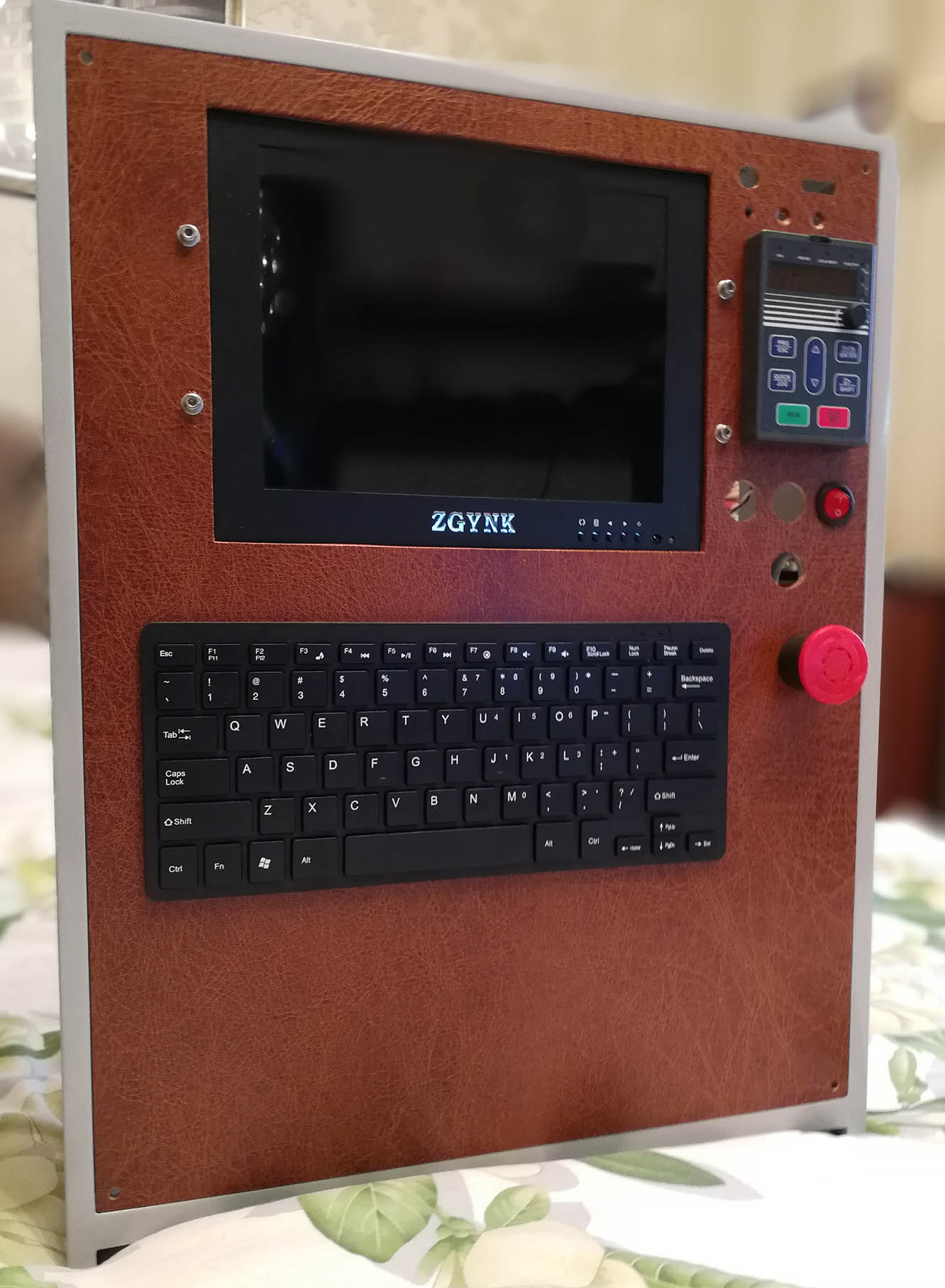

Вот и закончилась эпопея с постройкой "Бобра". На сегодняшний день все готово и работает.
Оставлю заявку на медаль. Отвечаю на вопросы.
1. Что нравится:
Нравится то, что станок получился довольно жестким для обработки дерева. Изначально позиционировался как станок для обработки дерева, но и дюраль потянет.
Нравится то, что рабочее поле по сравнению с прошлым станком увеличилось почти в два раза. Размеры поля 603x517. Нравится шкаф для электроники.
Нравится электроника собранная на базе Stepmaster. Нравится переключение с Mach3 на Ncstudio. Нравится то, что все детали для этого станка фрезеровал на СВОЕМ станке и САМ .
2. Что не нравится:
Не нравится бюджет затраченный на постройку. Не нравится работа станка на шаговиках (но сервы это уже и бюджет совсем другой).
3. Что сделал бы по другому:
Сейчас многое бы сделал по другому, но компоновку оставил бы прежней. Изменил бы крепление портала к боковинам. Моторы по "двойной" оси не выносил бы за профиль (Этим немного уменьшил бы поле по Y, но за счет уменьшения длин винтов и рельс увеличил бы скорость). Сейчас без проблем на 1/16 шага на драйвере 9000мм/мин по всем осям. А оно столько надо? Остановился на 6000мм/мин. холостого хода.
Спасибо форуму и форумчанам за советы и помощь. :beer_blow: :beer_blow: :beer_blow:

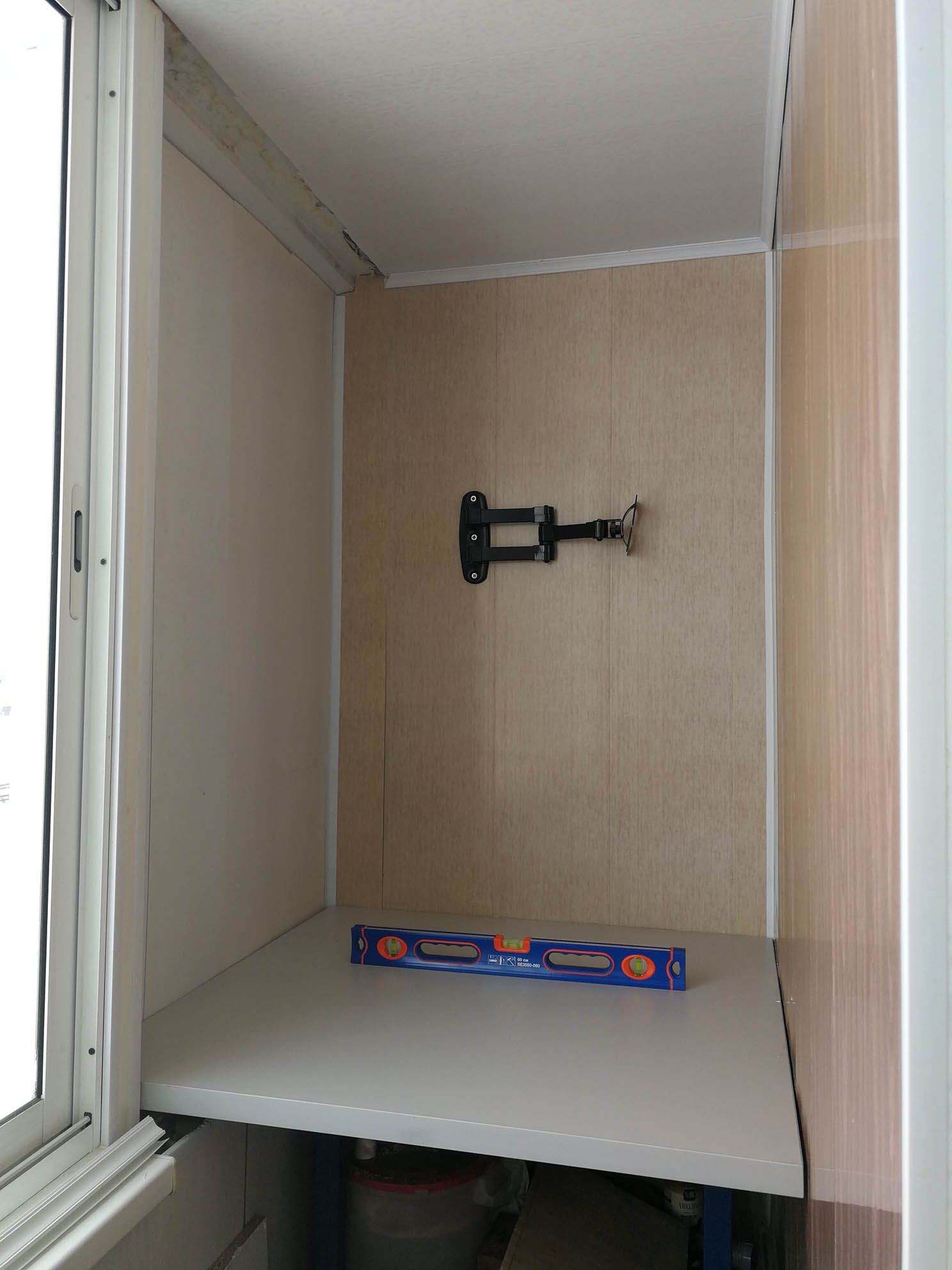

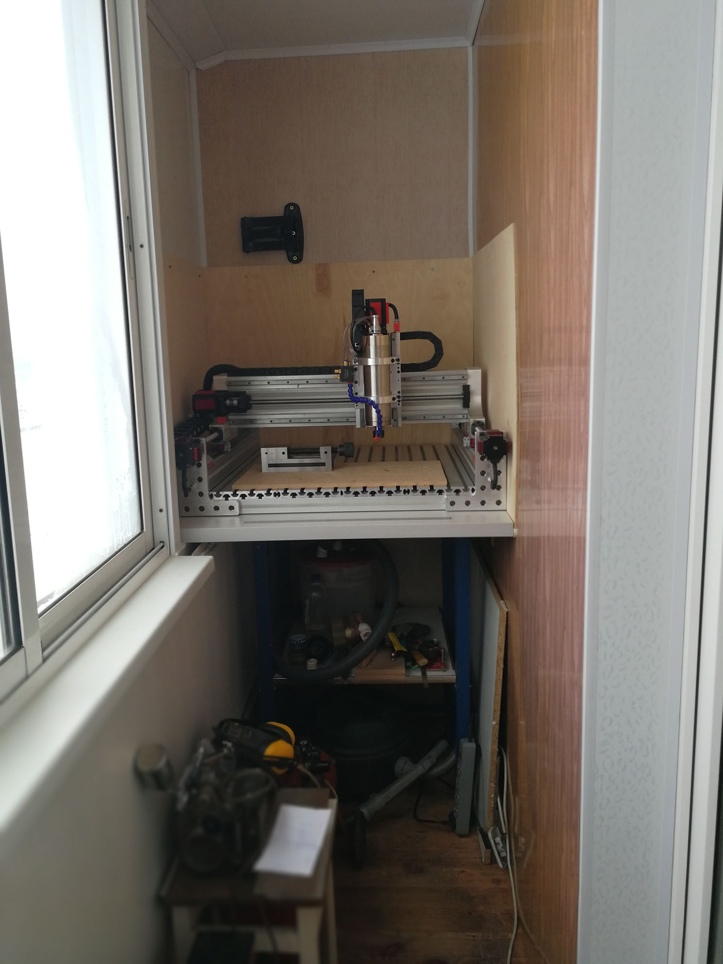

В субботу переехал станок на балкон. Перестала жена спотыкаться об него. Да и комната сразу больше стала.
