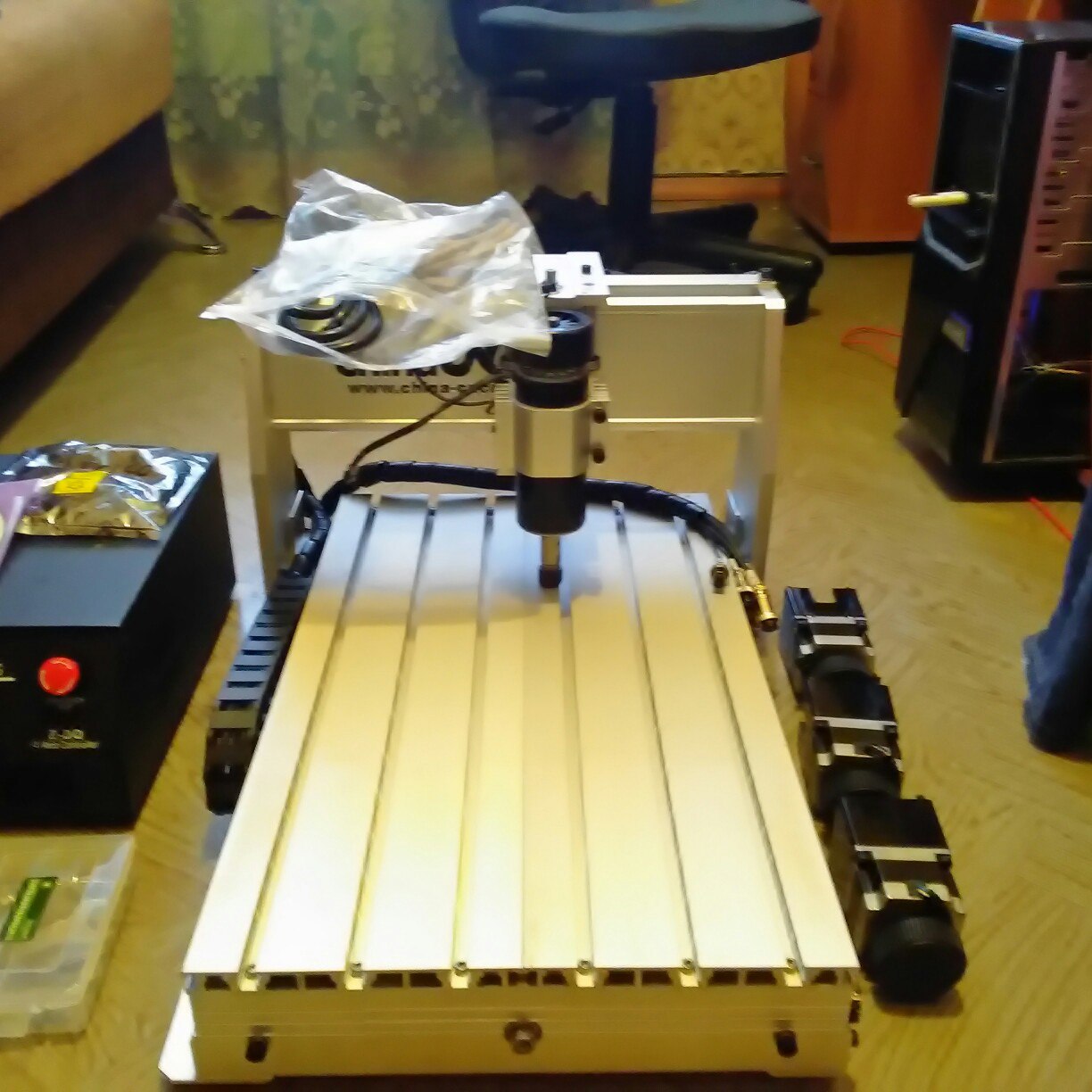

Всем привет. Купил китайский станок https://ru.aliexpress.com/item/CNC-3040 ... 0.0.LIuJVD
Получил, распаковал. Поставил на стол. Прикрутил двигатель шпинделя и двигатели осей(X, Y, Z). Нажал ВКЛ на черной коробке - вентилятор шумит. Нажал вкл шпинделя - крутит, скорость тумблером меняется. В Mach 3 при нажатии на стрелки меняются значения координат, но привода никак не двигаются. И всё, на этом мой прогресс остановился.
Сначала объясню зачем мне станок. Сейчас активно собираю деньги по крупицам на открытие производства(через 1,5-2 года), для которого мне потребуется около 4-5 станков(не ЧПУ) и 1-2 ед. другого оборудования. Этот станок в моем понимании самый сложный в освоении и понимании, т.к. никогда с ним не связывался и самый дешевый, что позволило купить его сейчас без особого ущерба. Поэтому приобрел его достаточно рано, чтобы не торопясь освоить и наработать определенную базу изделий. Другие станки - это как научиться пользоваться плоскогубцами. Работы на cnc 3040 будет самый минимум, но этот минимум - это как звено неразрывной цепи(цепь конечно можно разорвать, но обойдется в несколько раз дороже). Материал: дерево или пластик, не имеет значения. С учетом того что никогда не видел и не пользовался ими думаю самодельный сделать не смог бы. Ведь для того чтобы что-то делать - нужно иметь представление о объекте деятельности.
Итак вопросы. (Может быть они покажутся вам глупыми или будет использована кривая терминология, но попрошу заранее простить :wik: )
1. У меня компьютер Windows 10 Pro, 64 разрядная. Правда ли то, что лучше даже не пытаться работать на такой системе? По факту, попытался установить dotnetfx35.exe(так и не понял установился он или нет), установил directx_9c_redist.exe, установил CNCUSB_Setup.exe. Это были рекомендации продавца. Дальше установил Mach 3. Как сделать чтобы приводы осей хоть как-то пошевелились так и не понял.
2. Станок подключается через LPT. На компьютере нет этого порта. Продавец прислал шнур USB-LPT. И я так и не понял будет работать станок через этот шнур или даже не пытаться?
3. Или лучше не париться, купить компьютер за 4-5 т.р. с Windows XP, dotnetfx35 и портом LPT?
4. Что такое CNC USB Controller и правильно ли я делаю что ставлю следом Mach 3. Это же две разные программы для разных предназначений?
5. Где взять простецкий и подходящий по размерам G-code для первого запуска?

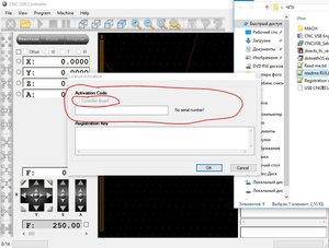

6. Не смог ввести ключ и активировать CNC USB Controller, так и не понял почему, в поле ввода ключа он просто не дает ничего вводить. Может быть это от того, что компьютер не видит станок? Для того чтобы ввести ключ должна светиться надпись controller board(на картинке), но она не светится.
В общем, вопросов много. Не знаю с чего начать, чтобы дело хоть как-то сдвинулось с мертвой точки. 3 дня станок уже стоит. Не знаю правильно ли я поступлю, если куплю старенький компьютер или это будет бесполезной тратой денег и в современных реалиях всё настраивается проще. Подскажите пожалуйста с чего начать?

Этот станок работает только под CNC USB Controlle.

Rom327 писал(а):Этот станок работает только под CNC USB Controlle.
Т.е. Mach 3 для него не нужен?

solomonvp писал(а):4. Что такое CNC USB Controller и правильно ли я делаю что ставлю следом Mach 3. Это же две разные программы для разных предназначений?
Очень похоже, судя по интерфейсу, что это "вместо мач".

solomonvp писал(а):6. Не смог ввести ключ и активировать CNC USB Controller, так и не понял почему, в поле ввода ключа он просто не дает ничего вводить. Может быть это от того, что компьютер не видит станок? Для того чтобы ввести ключ должна светиться надпись controller board(на картинке), но она не светится.
Я думаю, здесь нужно обратиться к мануалу, в котором разжёвано как его ввести, с момента распаковки станка из коробки.

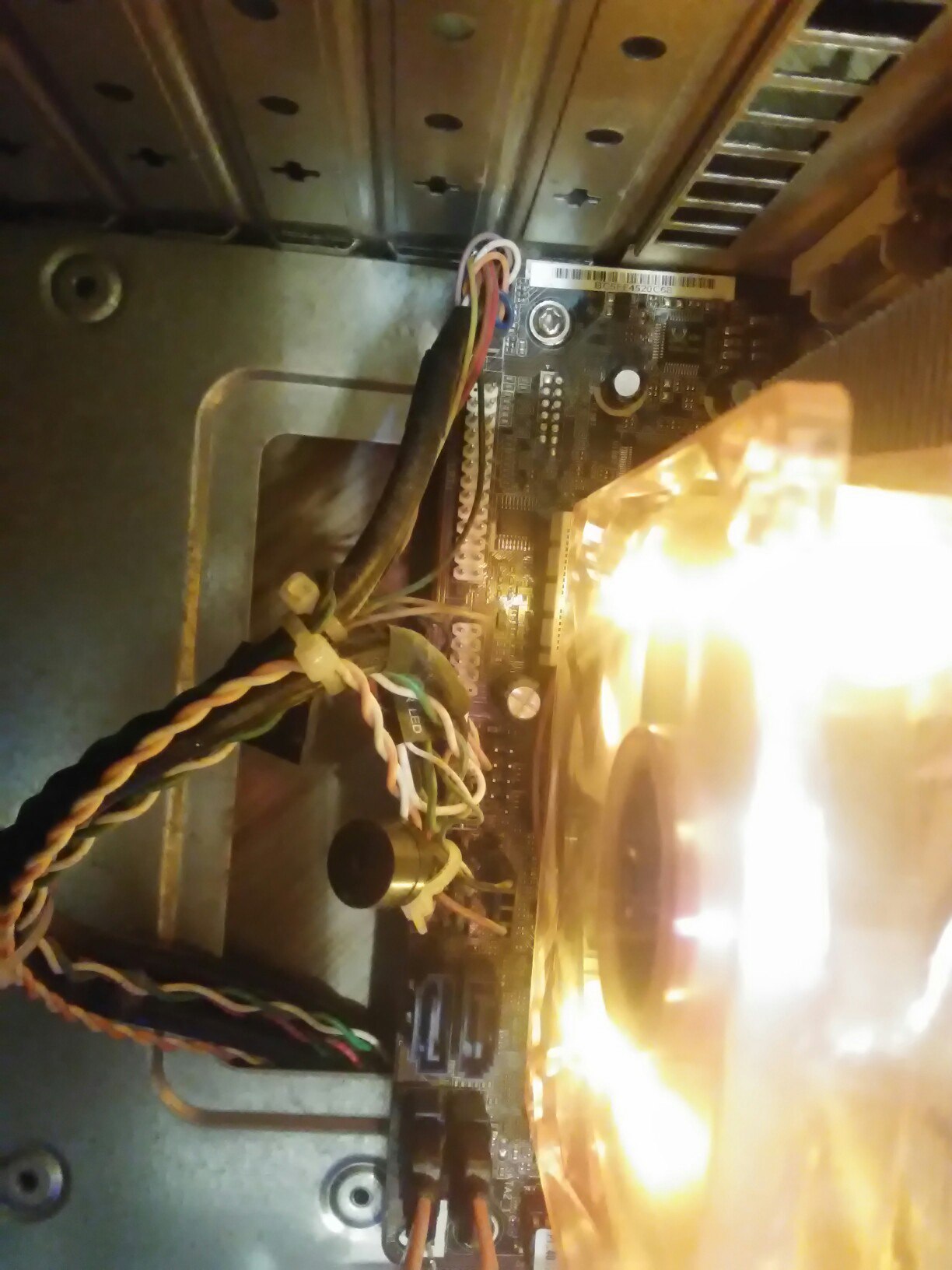

Пока ждал ответа, сам вроде нашел что, CNCUSBController - это то же что и Mach 3. Голова кипит пока могу ошибаться. :) Еще вроде понял, что для того чтобы использовать USB нужно покупать какую-то плату. От того что нет платы, не могу активировать CNC USB Controllerю
Достал проц по совету из под стола, порылся по материнке и вроде увидел на плате надпись LPT1 с торчащими контактами. Я надеюсь это ОНО(фото)? :) Осталось понять какой шлейф туда воткнуть.
Ну вот, еще одно продвижение за 3 дня. :) Когда-нибудь доберусь и до пошевелить кнопками привода по осям.

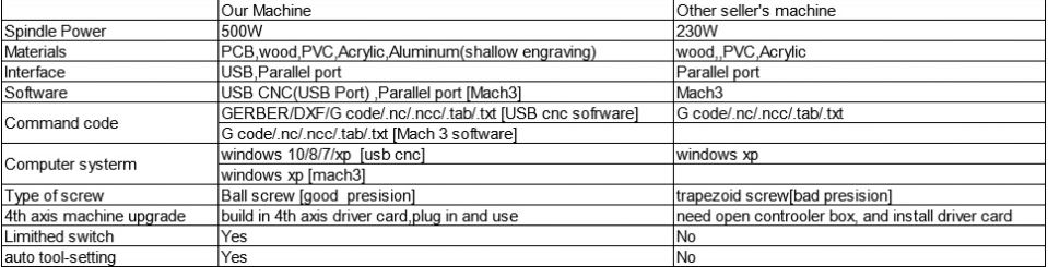

Глупо конечно, по почему-то только сейчас додумался добраться до подробного описания. Из которого понял ответы на пару своих вопросов. (С другой стороны пока не столкнулся - не понял бы о чём они там вообще пишут.)
Работает с помощью CNC USB Contr. через 10, 8, 7, хр. Через Mach только за ХР. Но не совсем понял что же всё-таки лучше LPT или USB. И пока не понял имеет ли значение разрядность системы.

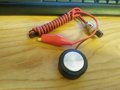

И кто знает что это за штуковина такая на фото? Какая-то запасная деталь или это имеет какое-то отношение к 4-ой оси? В "черном ящике" осталось только одно свободное гнездо кудаэто можно воткнуть "tool setting" :wik:

Это т.н. Z-щуп (Z-probe). Приспособление, с помощью которой можно откалибровать расстояния по оси Z, от кончика фрезы до поверхности стола/детали. Пока можете этим не заморачиваться, для запуска станка этот девайс не нужен :)

В общем у вас очередное чудо китайской техники, работать он будет и от юсб и от лпт, но сразу что б вы были в курсе, у вас планетцнц спрятан в корпус разъёма лпт - юсб переходника, для работы через мач нужен полноценный лпт кабель, тут на форуме уже не раз рассматривали похожие станки с аналогичной электроникой, говорить что она плохая, я не буду некоторых вполне устраивает, ну и для старта из коробки - пойдет, захочешь почитаешь разберешься. Для планеты главное не обновлять ПО, после обновы будет счастье в виде максимум 25 строк УП, т.к. она ломанная не доломанная, мач думаю тоже не лицензия (на просторах интернета думаю найдёте полезности). Как-то так, советую перечитать форум, ветки про МК1 планет и мач

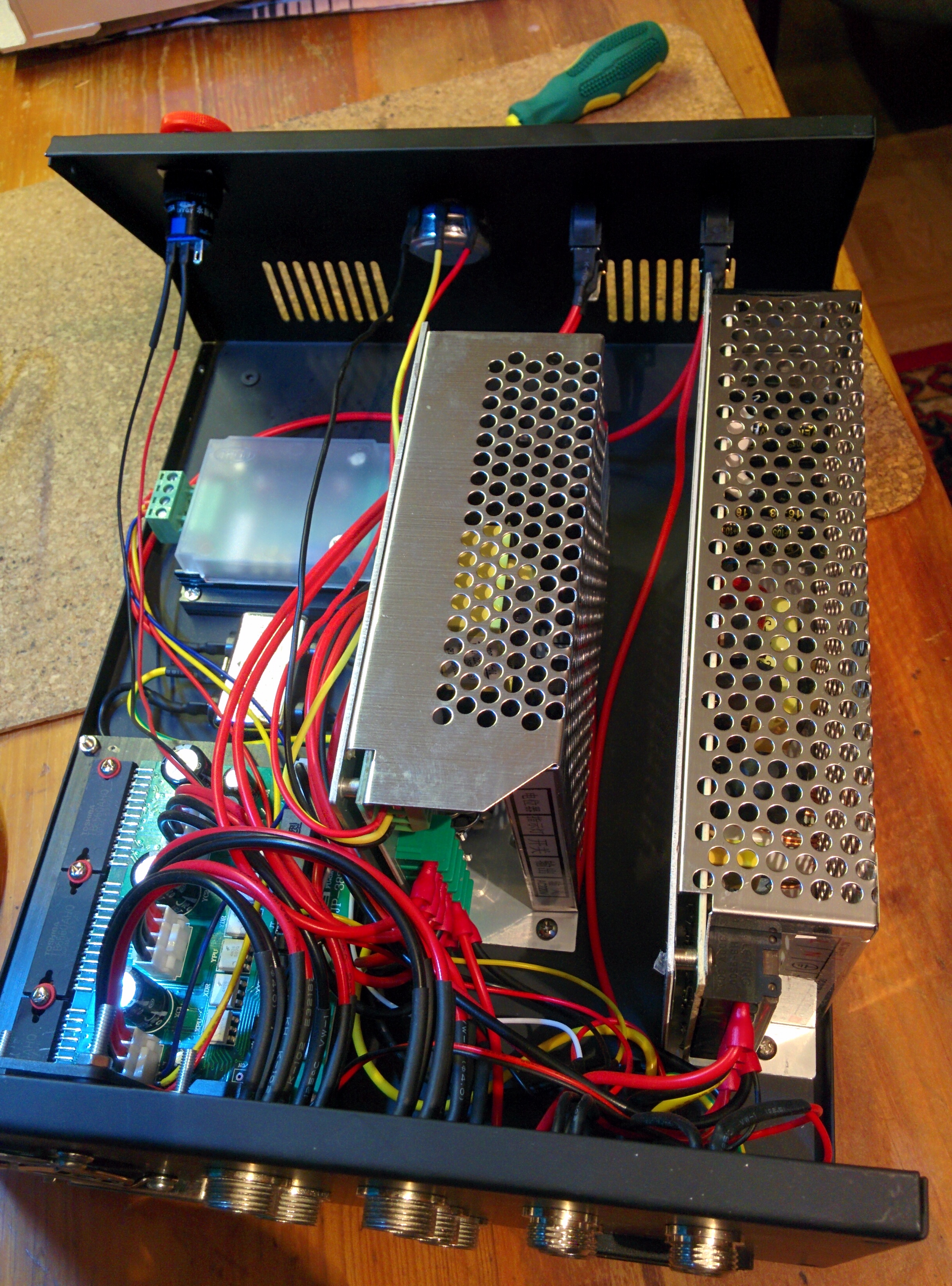

Я вот пребываю в шоке. Стал ради интереса шатать конструкцию руками. И нашел в прямом смысле болтающиеся подшипники. Ну и китайцы мать их. Как так делать можно?
Подшипники стучат аж видно на глаз люфт!!!! Во всех осях!!!
Вот теперь вопрос, ставить втулки из графитонаполненной бронзы, капролона, полиацетали. Или может есть какие ещё материалы? Кстати вот старые принтеры матричные работали годами на бронзе. У нас вот правда нагрузки не те но и всё же втулки не мелкие совсем. Может ну нафиг эти дурацкие китайские подшипники??
Кто что может посоветовать? Ведь на таком станке даже работать не возможно. Там +- 3 ведра точность.
Втутки я могу выточить на стокарном своём. После запрессовки расточить до рабочего размера в притирочку.
