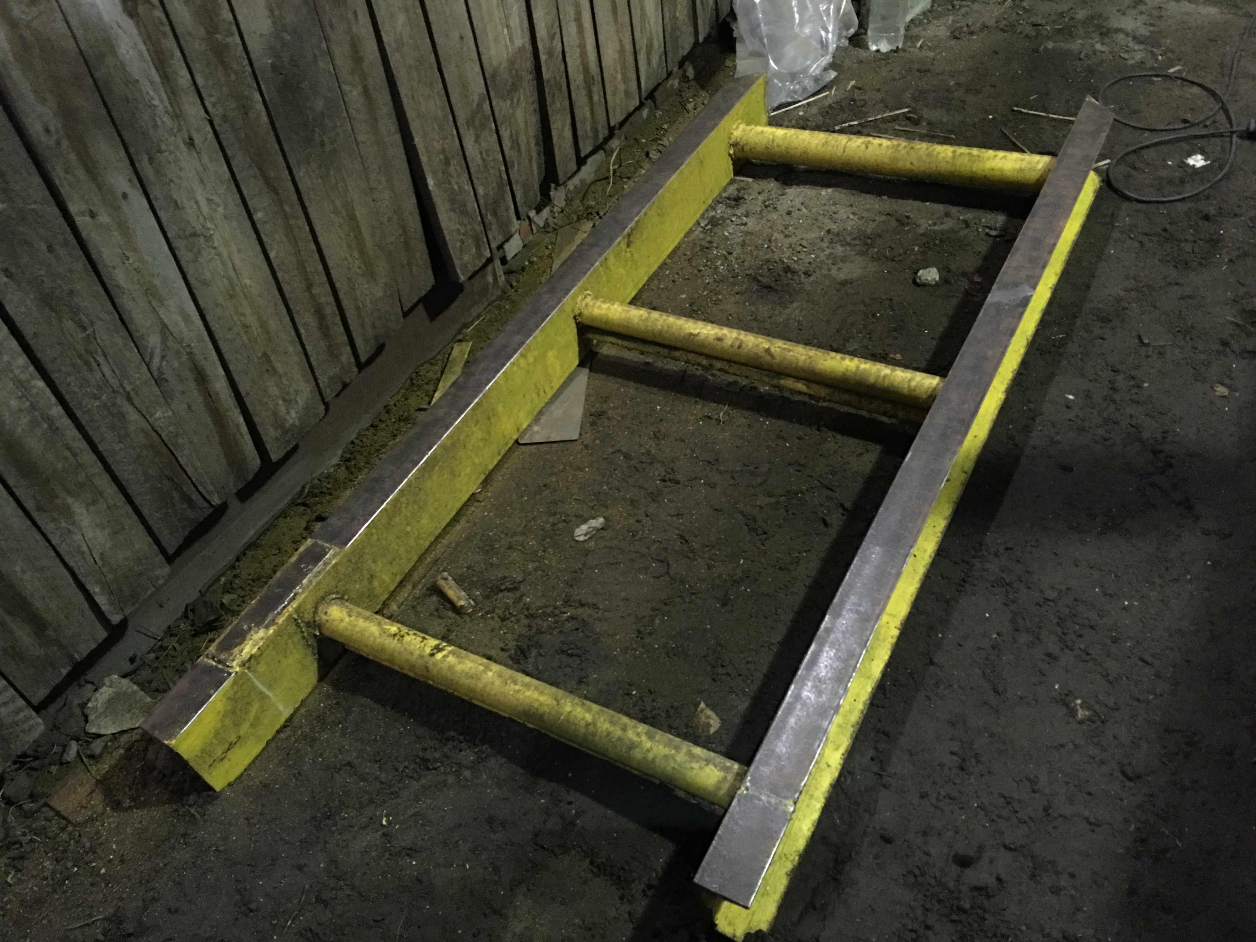

Добрый день всем.
Просьба дать совет как организовать механику для данной станины.
Это швеллер между собой сваренный, вес около 80 кг. всё сверил нигде ничего не повело и не косит.
Как организовать передвижение на оси Х? либо делать два ШВП внутри швеллера либо один внизу по центру но тогда боковинки портала надо будет сильно опускать, теряя в жесткости.
и куда лучше прикрепить направляющие по оси Х?
ось Х планируется 20 рельсы хивин с каретками.
Станок будет обрабатывать дерево и иногда цветной металл.
линейный модуль планируется брать готовый, боковые стенки портала из 20 мм дюрали и между ними тоже 20 дюраль.
внизу делать перемычку или нет будет зависеть от крепления швп, если по центру то обязательно, если два шаговика на ось Х тогда думаю обойдусь без перемычки
Очень прошу помочь советом((( обратиться совершенно не к кому

20 рельсы имхо перебор
вот швп можно пожирнее, да, 2010 или еще побольше типоразмер. Две штуки по бокам мне тут больше нравятся, чем одна посередине.
насколько могу оценить размер станины, ось довольно длинная - метра полтора-два, туда больше рейка просится, нежели винт.

arkhnchul писал(а):20 рельсы имхо перебор
ок спасибо
по поводу рельс обдумаю
хочется точности, а ШВП вроде гораздо точнее рейки
станина не идеальна с одной стороны, отрезать не могу иначе уйдёт из жесткости одна перекладина, так что буду просто использовать не на всю длину, я думаю 1,5 метра будет достаточно для моих нужд.
думаю если ШПВ поставить 2005 то на таком расстоянии не будет мотать её.

Lexx001 писал(а):ШВП вроде гораздо точнее рейки
нет
Lexx001 писал(а):думаю если ШПВ поставить 2005
2005 с шаговиками медленновато будет на такой длине, я б хотя бы 2010 ставил

Электроника - дело десятое, особенно когда вы не знаете вес портала, и режимы, на которых вы будете фрезеровать.
Нет возможности ответить хватит ли момента на этих движках, не зная что именно им придётся таскать и на какой механике.
Не покупайте ничего! вообще! пока не будет готов проект.
И решите из чего будет портал.

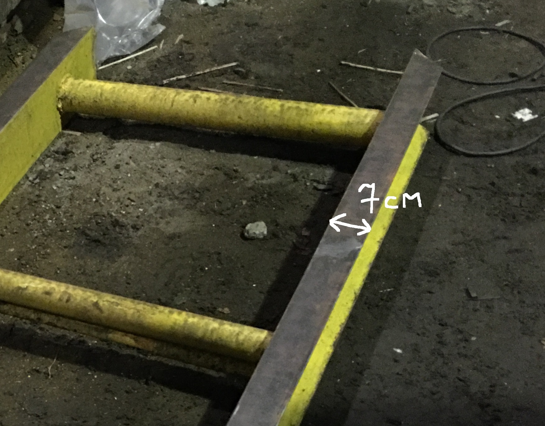

Можно попробовать соорудить что-то такое.
Но поверхности под рельсы придётся долго и муторно выводить.
к тому же паралельность рамы вдоль рельс стоит проверить, во всех плоскостях, чтоб не получилось, что рельсы параллельны но одна смотрит кареткой вверх вправо, а другая вверх влево и портал в раскорячку)

это идеальный вариант)))
проблема: толщина станины 7 см, толщина рельсы 5 см, остаются на крепление столешницы всего 2 см. (это если ещё станина идеально ровная и без перекосов(((
короче походу закажу только механику и микрометр и попробую собрать как у вас на рисунке, если не получится куплю на край конструкционный профиль и на нём соберу.

Зря вы без проекта :(
И о каких сантиметрах вы говорите, я не понял.
ну я тогда ещё порисую))) до 11.11.17 есть время, будут скидки на Али.
фото прилагаю про размер
p.s. нет случайно какого нибудь проекта? мне нужны только комплектующие и их размеры, с ними очень долго мучаюсь((( а учитывая что второй день только в этой программе ... тяжко((
