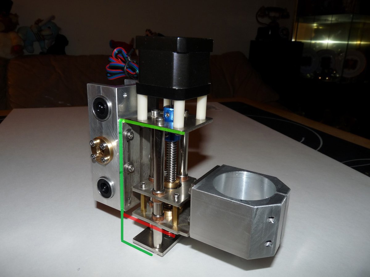

nevkon писал(а):Ну какая там может быть жесткость конструкции? Один вылет шпинделя по отношению к направляющим оси Х - направляющие при центральном положении каретки будут прогибаться на половину толщины платы.
согласен, но в нынешнем виде это просто ахтунг

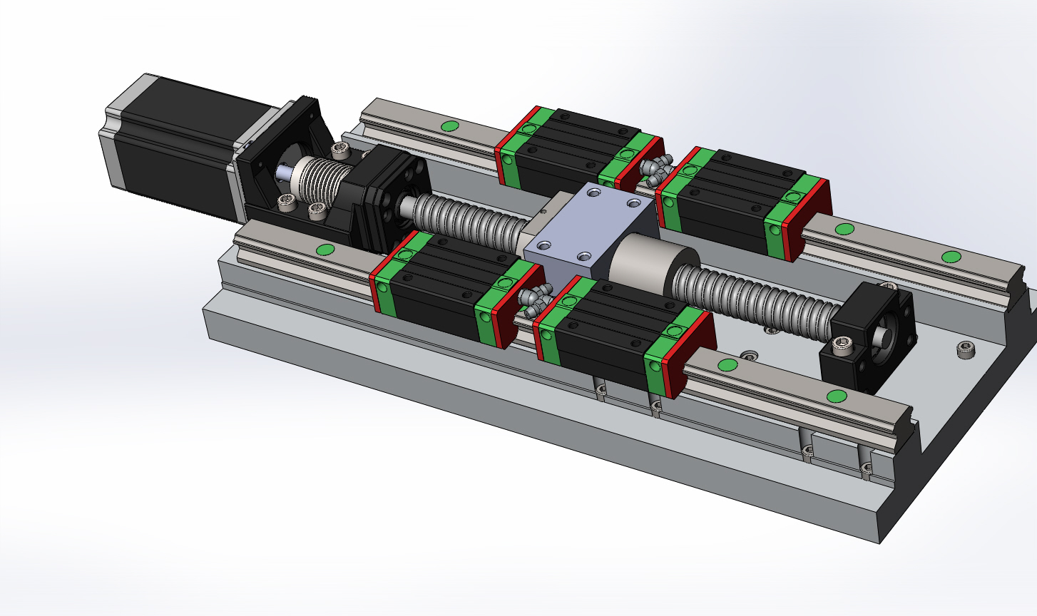

впринципи тут на форуме уже обсуждалась подобная тема,с примерами...
Ось Z гофра голая2.JPG (4730 просмотров) <a class='original' href='./download/file.php?id=114508&mode=view' target=_blank>Загрузить оригинал (369.15 КБ)</a>
сделать так же, только уменьшив в размере и будет счастье :)

I_am_the_Lexx
Сообщения: 166
Зарегистрирован: 04 апр 2017, 14:15
Репутация: 15
Откуда: Подольск
Сообщение I_am_the_Lexx »
Gas писал(а):
I_am_the_Lexx писал(а):Получил питание ~35V
Это питание только на шпиндель или на плату тоже оно пошло?
Не только на шпиндель. 35V на плату через штатный разъем(jack).
Скажите, сколько сейчас весит новая Z-ось в сборе с шпинделем?

Shkryab писал(а):расстояние от оси направляющих по X до оси шпинделя
11 см вместо 8 см в оригинале

nevkon писал(а):Gas, не обижайтесь
А на что обижаться? Советы и критика только приветствуются. Путём проб и ошибок, а по другому не получается
Gas
Сообщения: 348
Зарегистрирован: 04 апр 2017, 02:09
Репутация: 28
Сообщение Gas »
exe писал(а):я бы добавил снизу нижнюю опору для винта, у вас сейчас получился рычаг, который снижает жесткость конструкции,
и наверное стоило крепление шагового двигателя пустить через опору с радиально-упорным подшипником, поскольку сейчас вся осевая нагрузка ложится на подшипники шаговика, что не есть гуд.
Я буду делать усиление, только не так, как Вы показали, привязав подвижную каретку к неподвижной (странно, что они это не сделали сразу), а так как на рисунке
file.jpg (4683 просмотра) <a class='original' href='./download/file.php?id=114538&mode=view' target=_blank>Загрузить оригинал (162.67 КБ)</a>

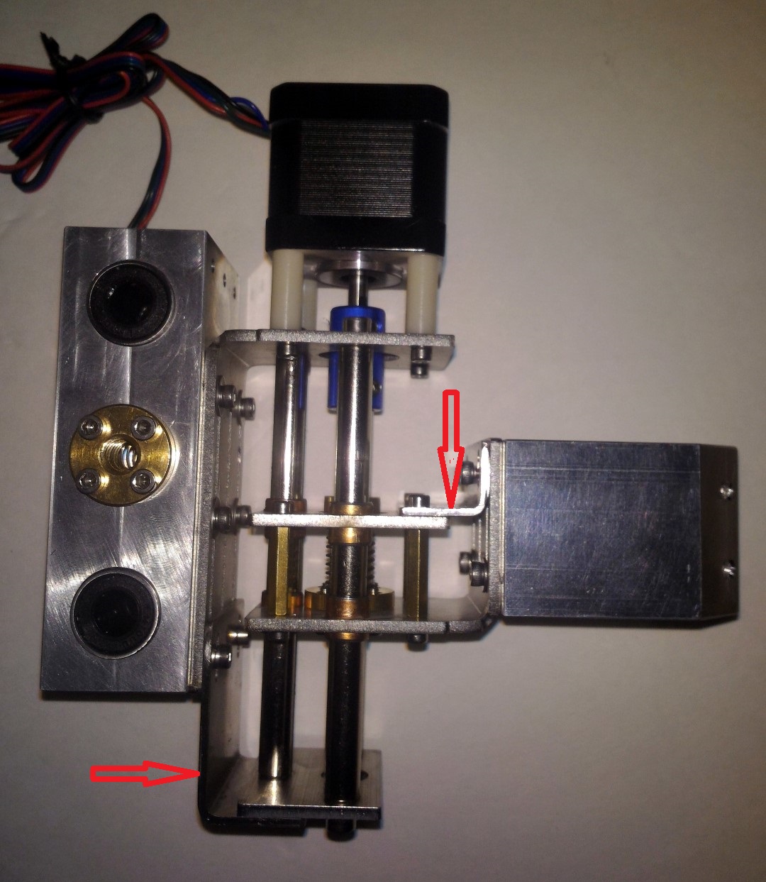

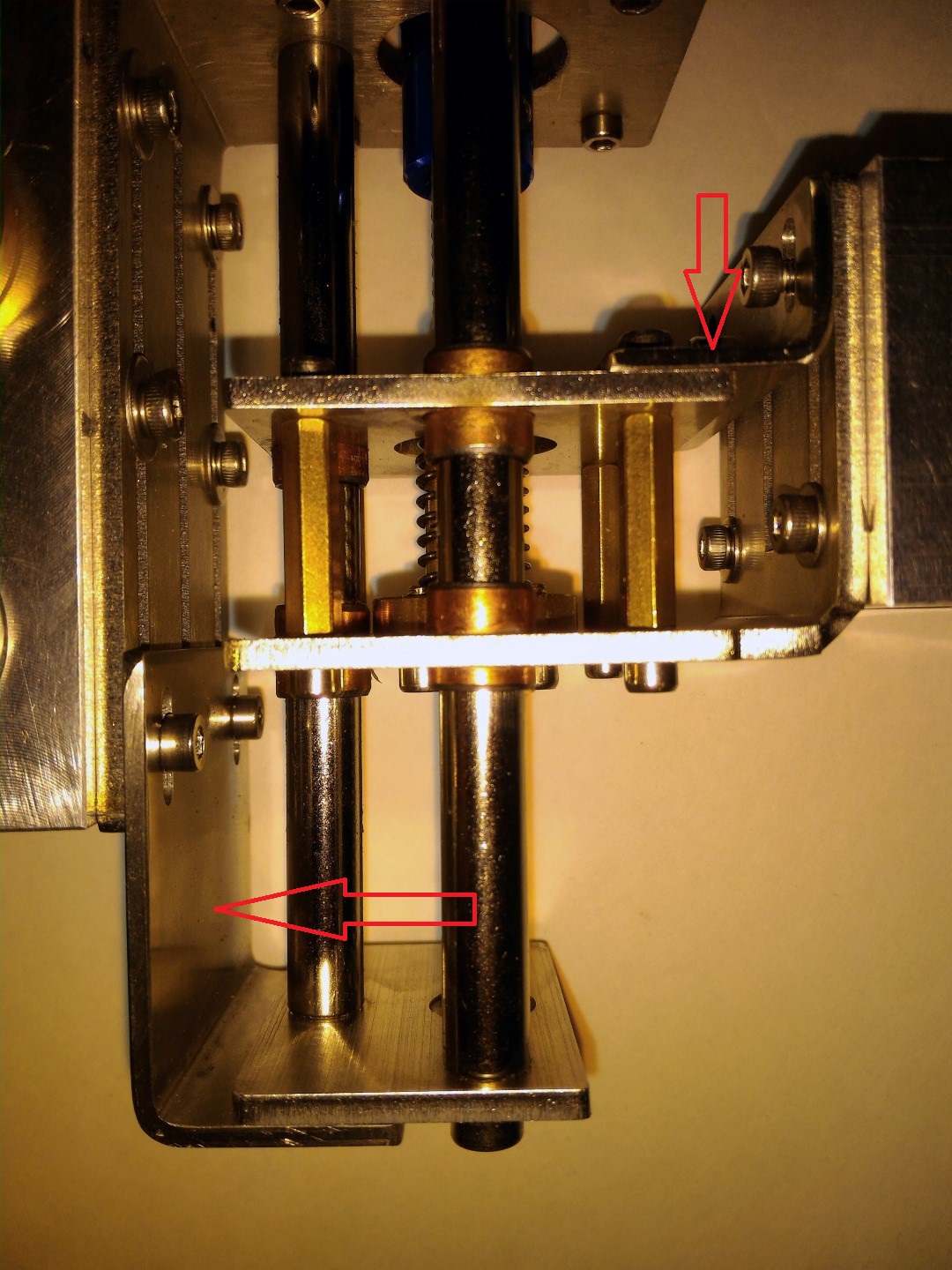

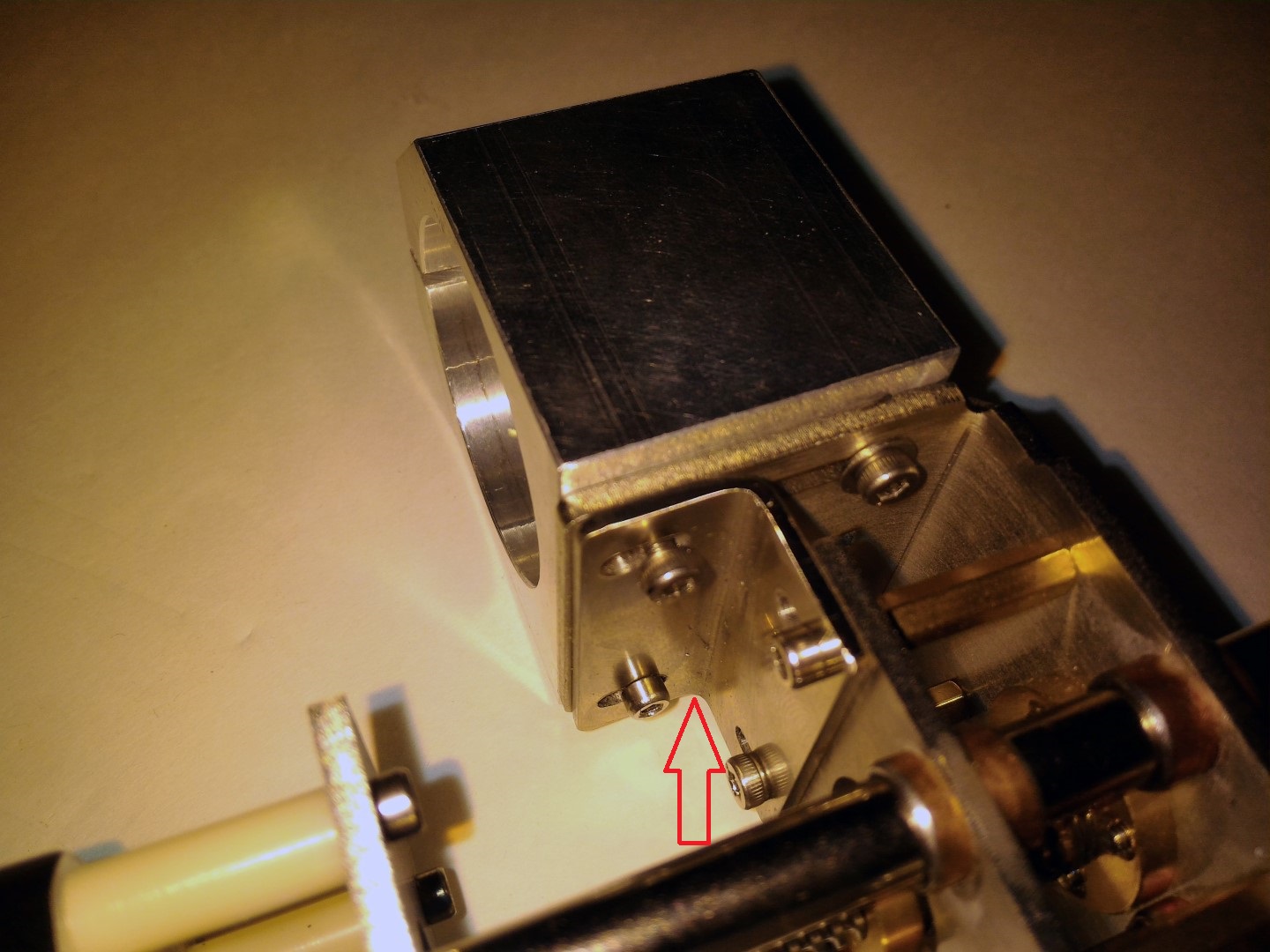

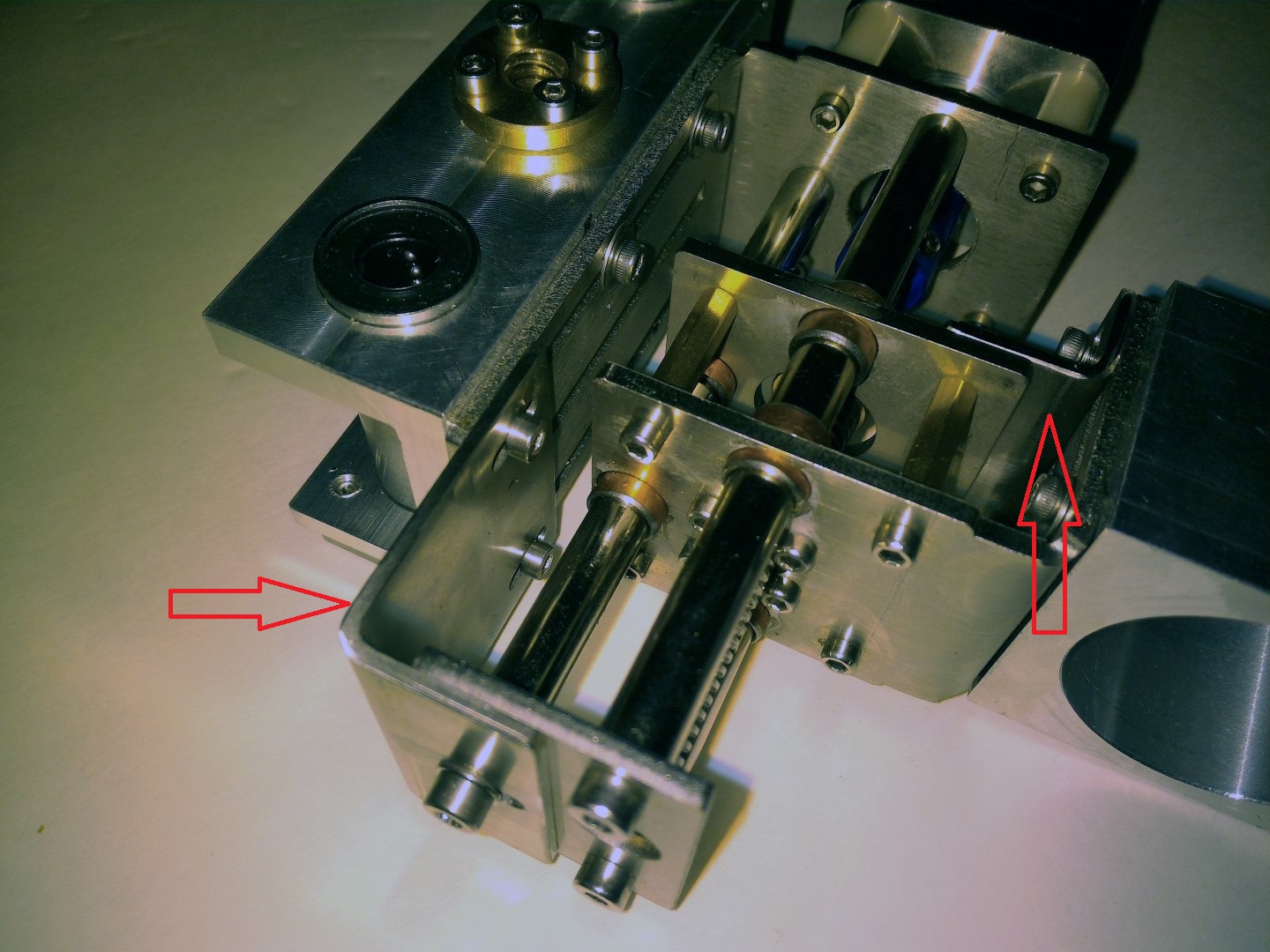

Учитывая критику и сомнения, объект был доработан до версии 1.1. Руками погнуть до изменения геометрии у меня не получилось (видимо пора в качалку)
