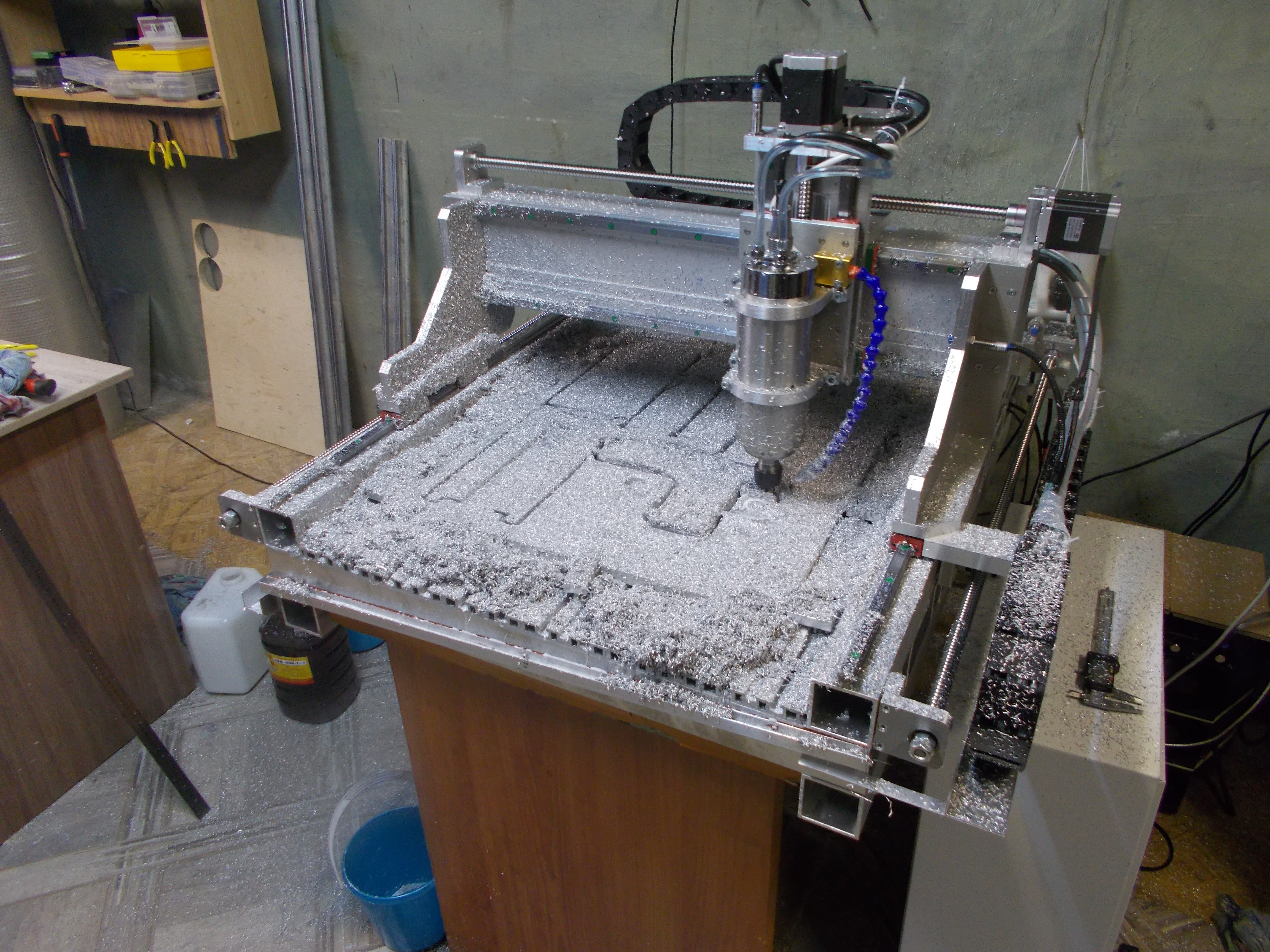

Пошли испытания "продукцией":
Во что превращается станок после 4 часов непрерывной работы

Пока что могу сказать о станке что я им "крайне" доволен:
-Режимы на которых я хотел работать он даже очень хорошо держит: нет никаких "устрашающих" звуков. При врезании по вертикали выходит длинная витая стружка. При радиальных ходах стружка скручивается в совсем маленькие блестящие трубки. Заготовка толщиной из АМГ-6 14мм абсолютно не греется. СОЖ делает свою как надо. Особенно понравилось что при окончательном раскрое деталей эмульсия проходит в профрезерованные канавы и удерживаясь там создаёт максимально благоприятные условия для обработки.
Напрягают в станке пока что только 2 вещи:
-Афтаев был прав: рециркуляция всё таки нужна: не серьёзно бегать с ведром и воронкой вокруг станка. Буду решать эту проблему по мере наличия свободного времени.
-Для станка нужен защитный короб. Так как радиус "поражения" :hehehe: , точнее разлёта стружки - почти вся мастерская. Так наступив на стружку перемешанную с СОЖ можно и стать гимнастом, сев на шпагат, так как она очень скользкая. С коробом конечно больше мучений. Но таков путь "ЧПУшника": всегда делать лучше и совершеннее...

CNC-Logic писал(а): Во что превращается станок после 4 часов непрерывной работы
хоть бы штанген убрали из области засирания....
Не жалко инструмент?

Евгений,да и о защите рельс и винтов неплохо бы подумать.
На своем "родной" подшипник оси Z убил очень быстро попадавшей в него стружкой.Вопрос решил очень просто,притянув хомутом к шпинделю "защитный экран".

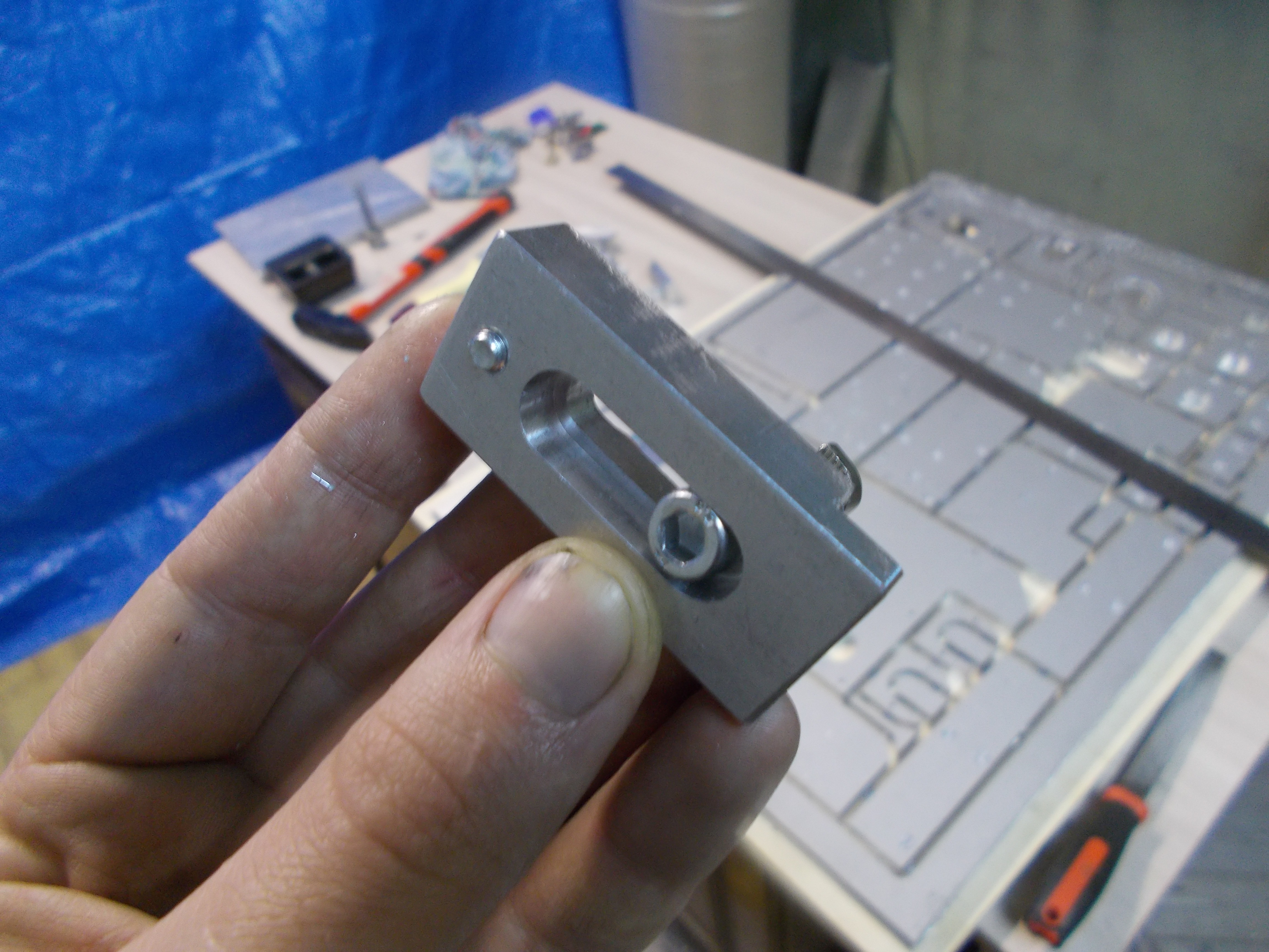

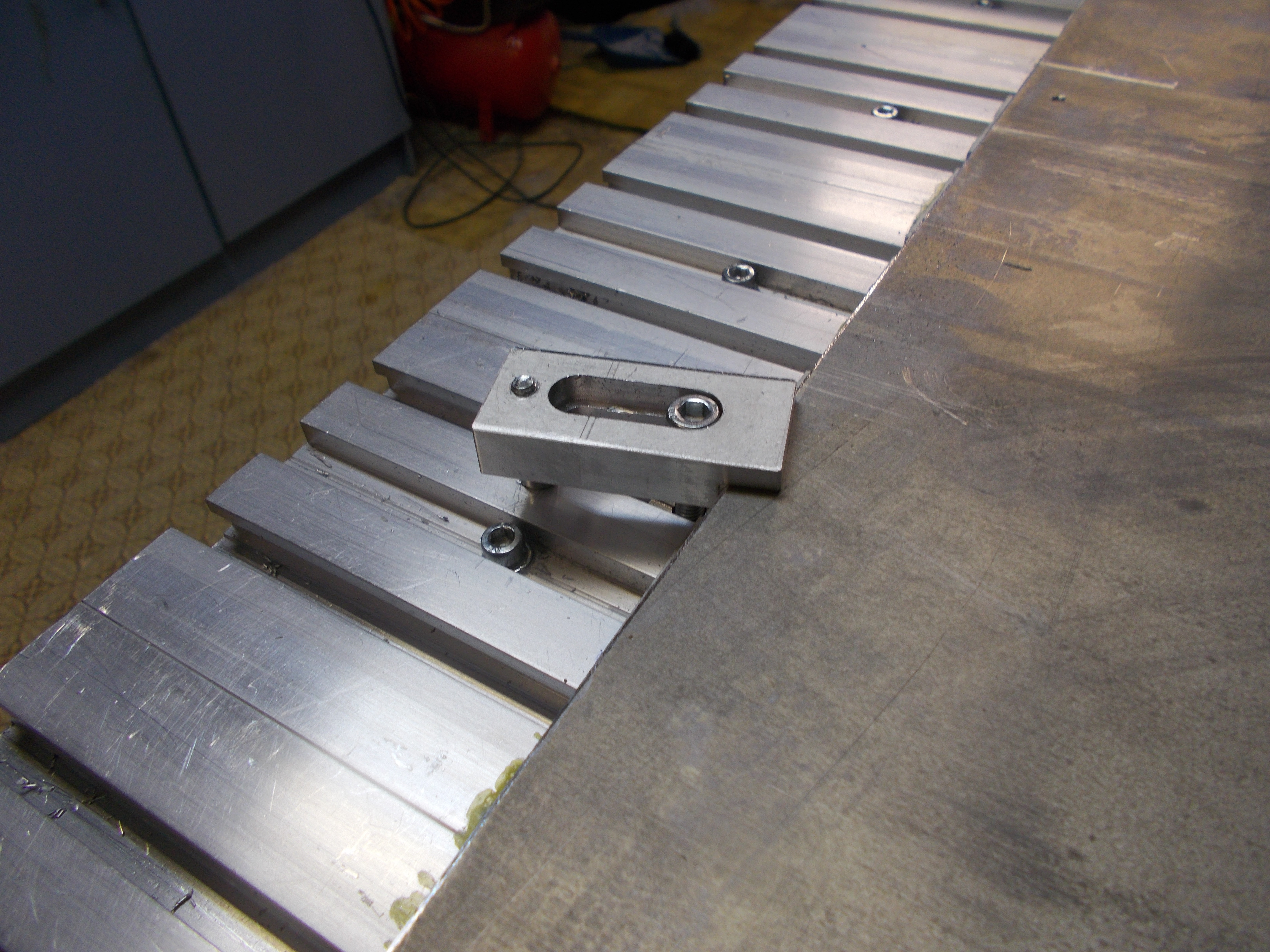

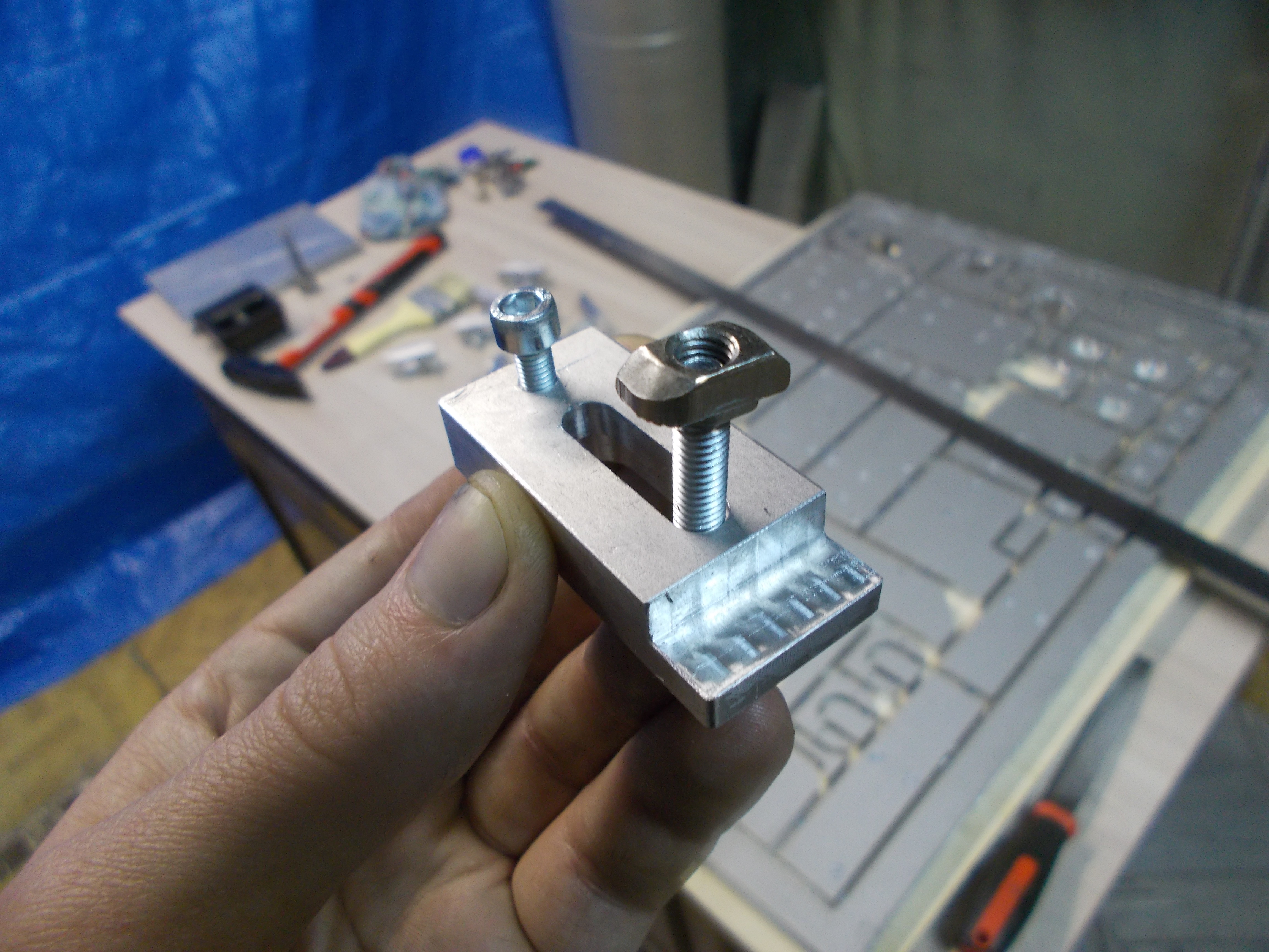

Сделал себе для работы комплект прижимов:
Эти прижимы удобны тем что их ненужно тащить через весь рабочий стол к месту фиксации (и от места фиксации по окончанию работ), преодолевая сопротивление стружки в Т-пазах. Вставил где нужно в Т-слотовый паз - несколько поворотов ключа и заготовка прижата. Голова винта скрыта в потай - что позволяет понизить как безопасные высоты так и уменьшить вылет фрезы.

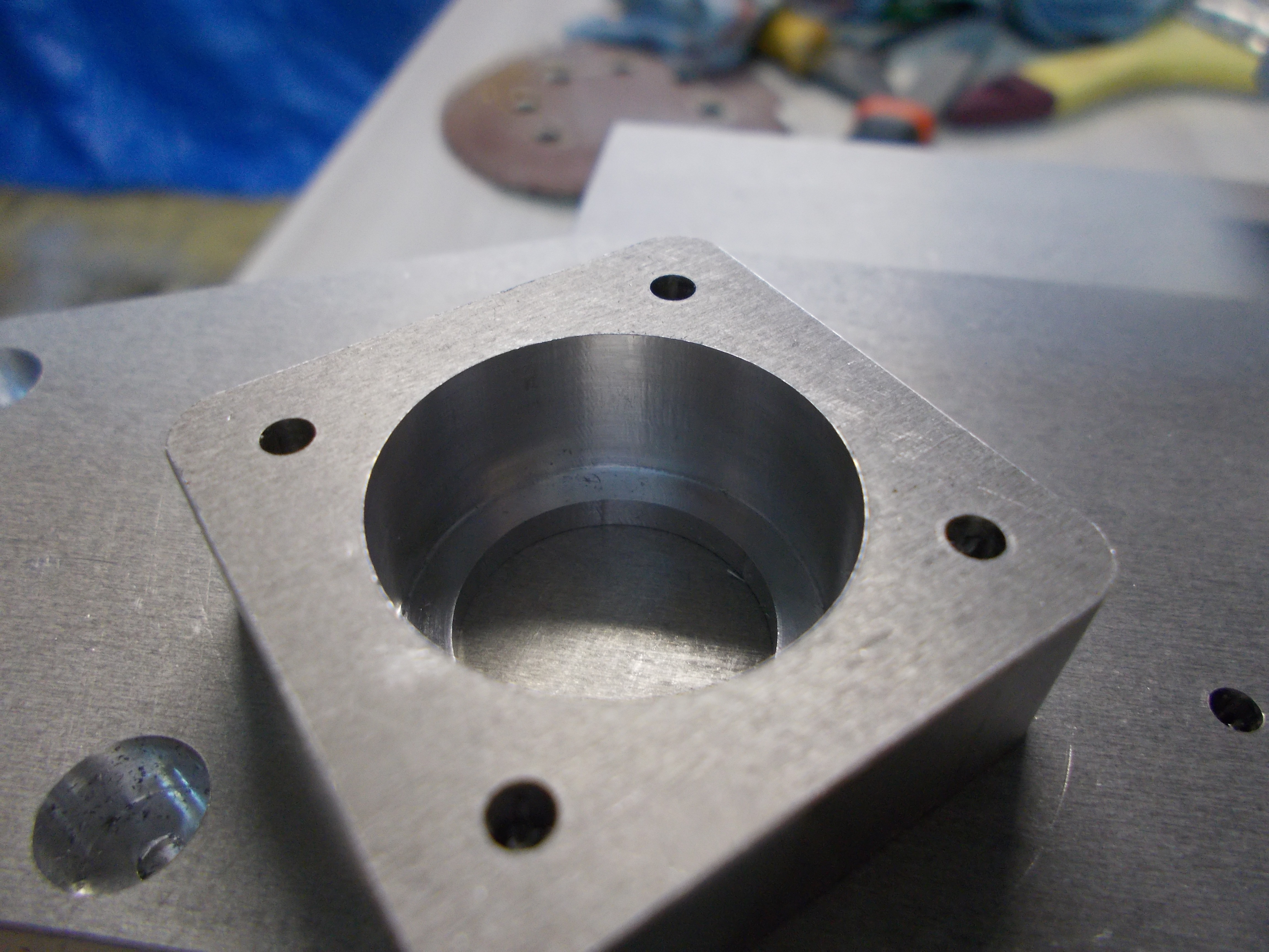

Без чистовой обработки получается такое качество поверхности (цифровик к сожалению более лучшего качества фотки сделать не может):
DSCN0526.JPG (3600 просмотров) <a class='original' href='./download/file.php?id=104551&mode=view' target=_blank>Загрузить оригинал (3.66 МБ)</a>
С чистовой обработкой (на фото отверстие под подшипник):
DSCN0530.JPG (3600 просмотров) <a class='original' href='./download/file.php?id=104552&mode=view' target=_blank>Загрузить оригинал (3.34 МБ)</a>
В разы лучше того что было и быстрее в 2 раза
Сообщения: 13713
Re: Бюджетный станок 1100*680 по алюминию
Ну это уже не стыдно продавать но жесткости всеже нехватает следы вибрации есть.
