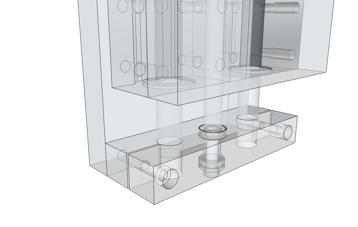

Пока возился с осью X, сильно пострадал блок оси Z, а именно плита стала сильно шире, и естественно по оси X убавился ход.
Всё из-за того, что суппорты валов и блок с подшипником имею очень широкий (в общих габаритах станка) корпус. Поковырялся на форуме.
ZAxis.png (4692 просмотра) <a class='original' href='./download/file.php?id=98821&mode=view' target=_blank>Загрузить оригинал (149.57 КБ)</a>
Начертил, прикинул как буду изготавливать.
1) Подшипник радиальный с внутренней стороны конструкции (утоплен в плитку, которая держит валы)
2) Подшипник упорный, с наружной стороны топить не стал, ибо это потребует двухсторонней фрезеровки с выставлением. А хочется за одну.
Подскажите, чем это чревато? Вообще подшипники такого типа нуждаются в "запрессовке" как таковой?
В конце концов выставиться второй раз (после переворота заготовки) вполне себе реальная задача
3) Радиальный снаружи ставить не стал. По вышеуказанной причине. Да и нагрузки на станок, по-моему не из этой оперы.
4) Фиксация валов через разрез и прижим болтами. Остался вопрос с креплением плитки к основному блоку оси. По чертежу хочется теми же болтами, что и для прижима болтов. Но что-то мне подсказывает, что так не делают.

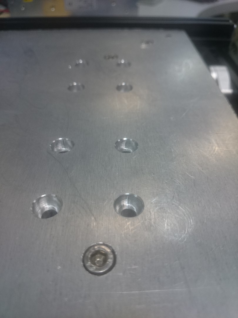

Может быть, для постояльцев форума это и мелочи, а для меня вот целое достижение.
Снятые фаски с отверстий.
fo2nr6RJPqU.jpg (4327 просмотров) <a class='original' href='./download/file.php?id=103410&mode=view' target=_blank>Загрузить оригинал (76.67 КБ)</a>
Это я себе стол доделываю, ровняю. 10мм лист Д16Т.
Нехватки толщины я не ощущаю. Зато полностью ощущаю прогиб валов (12мм =\ ) под столом и ужаснейшую вибрацию при погружении фрезы.
Дело идёт.

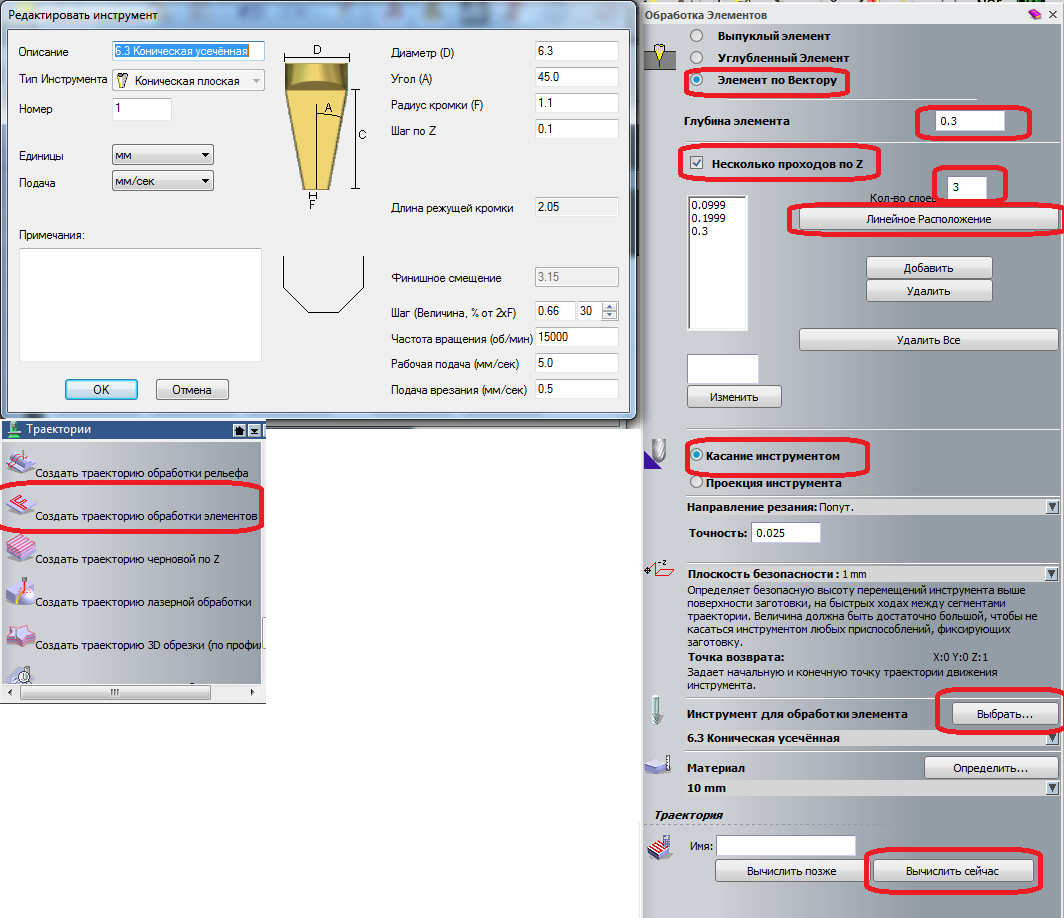

Нет, фаски делал в ArtCam'e как и всю остальную часть УП.
ArtCam 2012sp2
Фаски_ArtCam2012sp2.png (4239 просмотров) <a class='original' href='./download/file.php?id=103429&mode=view' target=_blank>Загрузить оригинал (136.14 КБ)</a>
Сообщения: 4510
Re: Мини ЧПУ 220х180х40
О, классно, спасибо, попробую!
