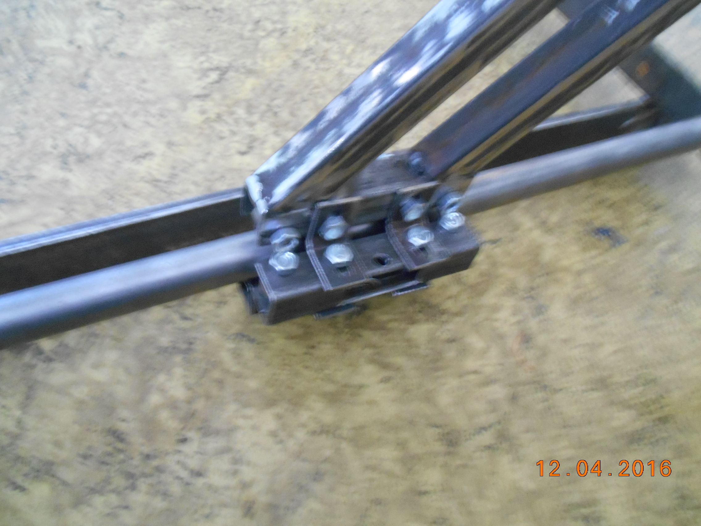

Портал Х.

Чет я не понял, что будет удерживать портал от опрокидывания назад и вообще от подъема вверх? :)

rage писал(а):Чет я не понял, что будет удерживать портал от опрокидывания назад и вообще от подъема вверх? :)
Добавил фото.
DSCN0872.JPG (3042 просмотра) <a class='original' href='./download/file.php?id=77532&mode=view' target=_blank>Загрузить оригинал (837.97 КБ)</a>
DSCN0873.JPG (3042 просмотра) <a class='original' href='./download/file.php?id=77533&mode=view' target=_blank>Загрузить оригинал (856.17 КБ)</a>
DSCN0875.JPG (3042 просмотра) <a class='original' href='./download/file.php?id=77534&mode=view' target=_blank>Загрузить оригинал (854.2 КБ)</a>
DSCN0876.JPG (3042 просмотра) <a class='original' href='./download/file.php?id=77535&mode=view' target=_blank>Загрузить оригинал (854.57 КБ)</a>
DSCN0877.JPG (3042 просмотра) <a class='original' href='./download/file.php?id=77536&mode=view' target=_blank>Загрузить оригинал (866.56 КБ)</a>
Как то так. Вопрос по люфтам конечно есть. Надо либо что то приваривать. Либо другое крепление думать.

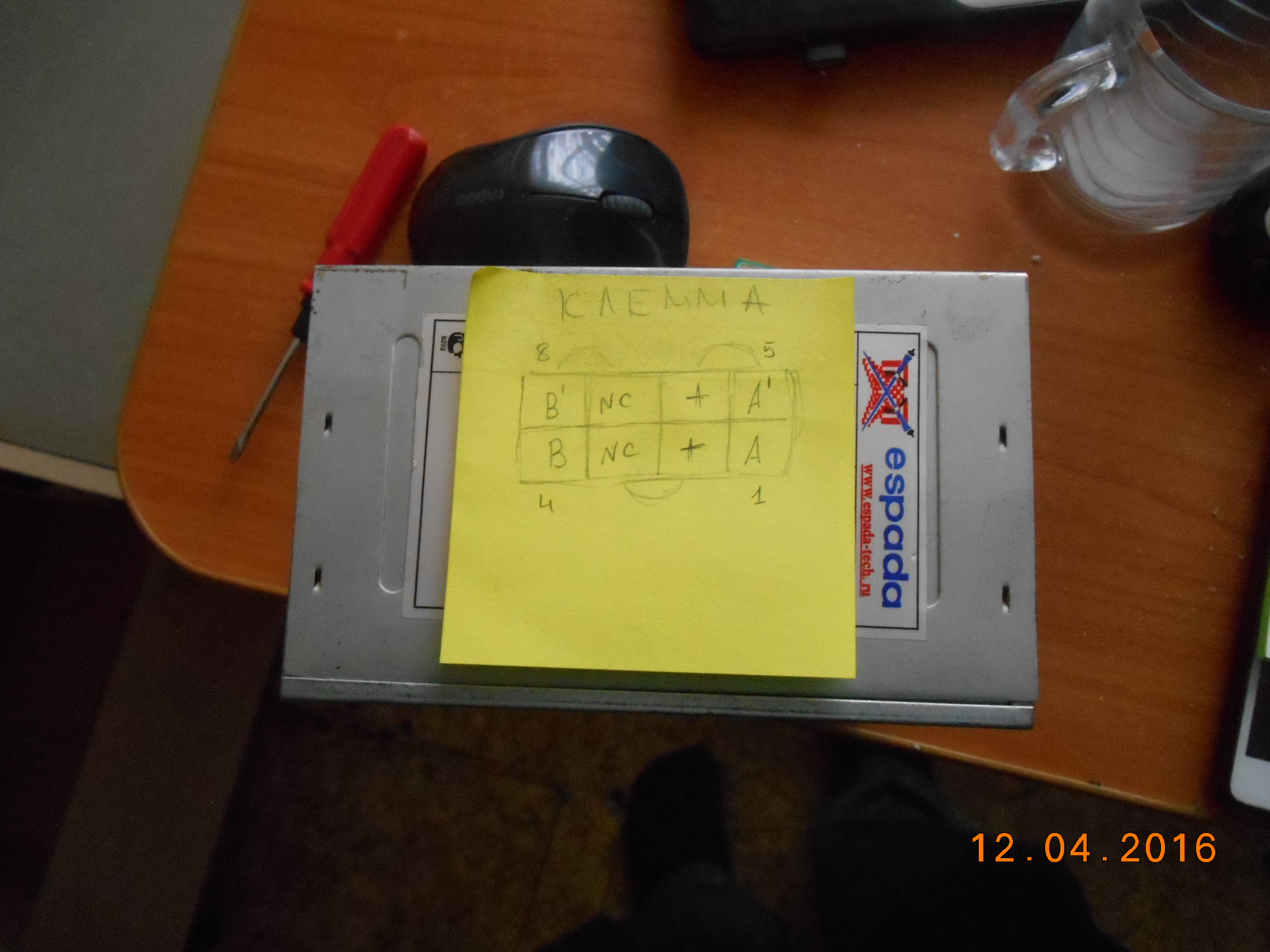

Кто нибудь знает что это за двигателя и их характеристики. Гугл не курится.

Сообщения: 6611
Re: 3х осевой фрезерный Чпу станок
:eh:
максимум пластик... с точностью +- пару-тройку мм
вы меня простите, я ценю Ваш труд и рвение, но это очень хлипкая конструкция
соединить портал снизу, не было мысли?
Сообщения: 9583
Вова, ты наверное хотел сказать - "Очень хлипкая", а получилось наоборот :)

Да Вы правы портал ессно будет снизу соеденен, На перемычке будет крепится винт ходовой, изначально нижние подшипники были соеденены, Но помешал уголок. И пришлось для проверки и первоначальной сборки перемычку убрать. Метом тыка удалось убрать люфты, щас буду мастырить шпильку и двигателя. Покупать подшипники, а может с али закажу. Бюджет такой потому что стараюсь делать с подножного материала.

Достроив станок, будете неприятно удивлены "резиновостью" конструкции.
А теперь по делу - насколько я понял, подшипники на портале по У охватывают ходовые валы с трёх сторон, четвёртая свободна. Может тогда стоит превратить валы в рельсы, приварив усилитель со свободной стороны ?

По теме: Портал будет с низу соединен жестко сваркой
DSCN0872.jpg (2882 просмотра) <a class='original' href='./download/file.php?id=77631&mode=view' target=_blank>Загрузить оригинал (344.25 КБ)</a>
Люфт уберется. А в чем резиновость? Да он уже ходит с натягом. Но люфты не чувствуются. Когда винт поставится, то там уже возможно. На перемычке и будет крепится ходовая гайка.
