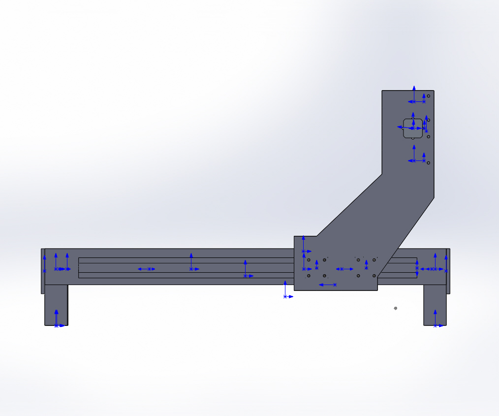

Вот что вышло в итоге, первый дельный вариант, стальной профиль 50х50х2,5, в основании 8мм сталь, портал из 12мм стали. Некоторые моменты, как то крепление ШД и связка с трапецией пока не продумал, но пока не суть важно, главное конструкция.
сборка прототип вектроника.JPG (4523 просмотра) <a class='original' href='./download/file.php?id=73172&mode=view' target=_blank>Загрузить оригинал (242.2 КБ)</a>
сборка прототип вектроника1.JPG (4523 просмотра) <a class='original' href='./download/file.php?id=73173&mode=view' target=_blank>Загрузить оригинал (239.32 КБ)</a>
Конструктивная критика приветствуется.

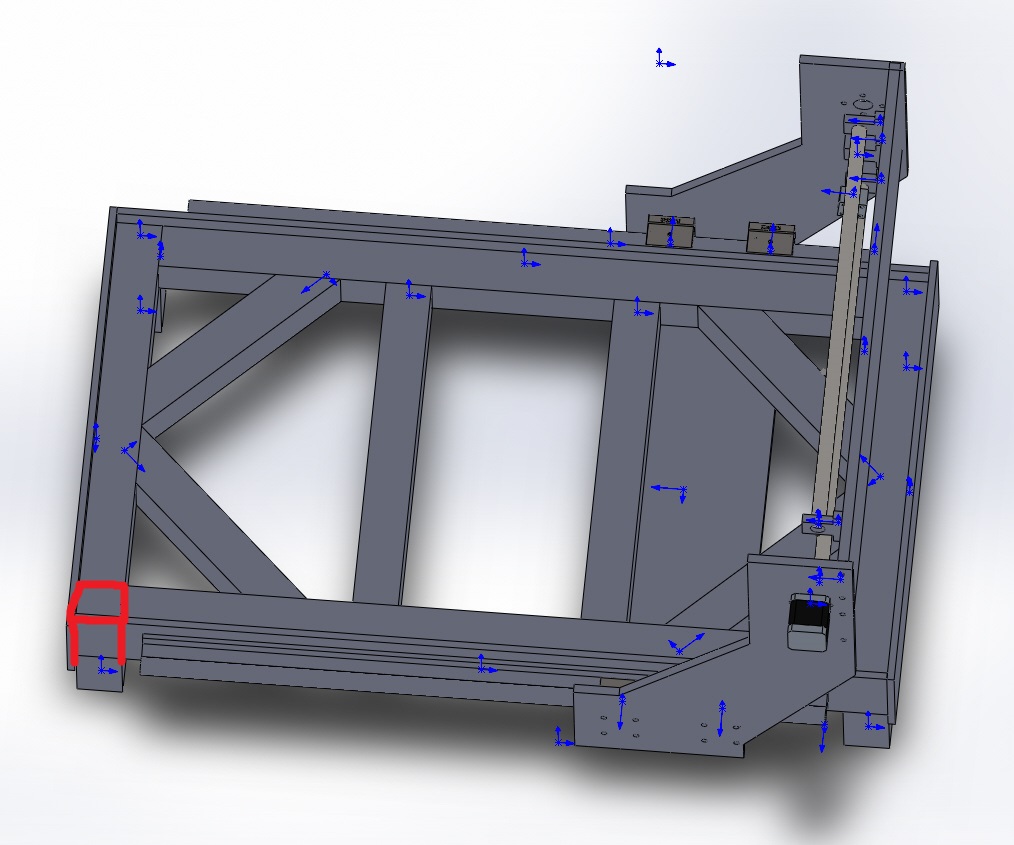

С завода порекомендовали убрать некоторые выступающие части, т.к. не участвуют в распределении нагрузки и ради них придется тратить лишнюю 50мм полосу металла, т.к. резать будут на гильотине. Переделал:
красным обвел где попросили убрать выступы. (4480 просмотров) <a class='original' href='./download/file.php?id=73236&mode=view' target=_blank>Загрузить оригинал (121.88 КБ)</a>
вид справа (4480 просмотров) <a class='original' href='./download/file.php?id=73238&mode=view' target=_blank>Загрузить оригинал (130.23 КБ)</a>
вид справа

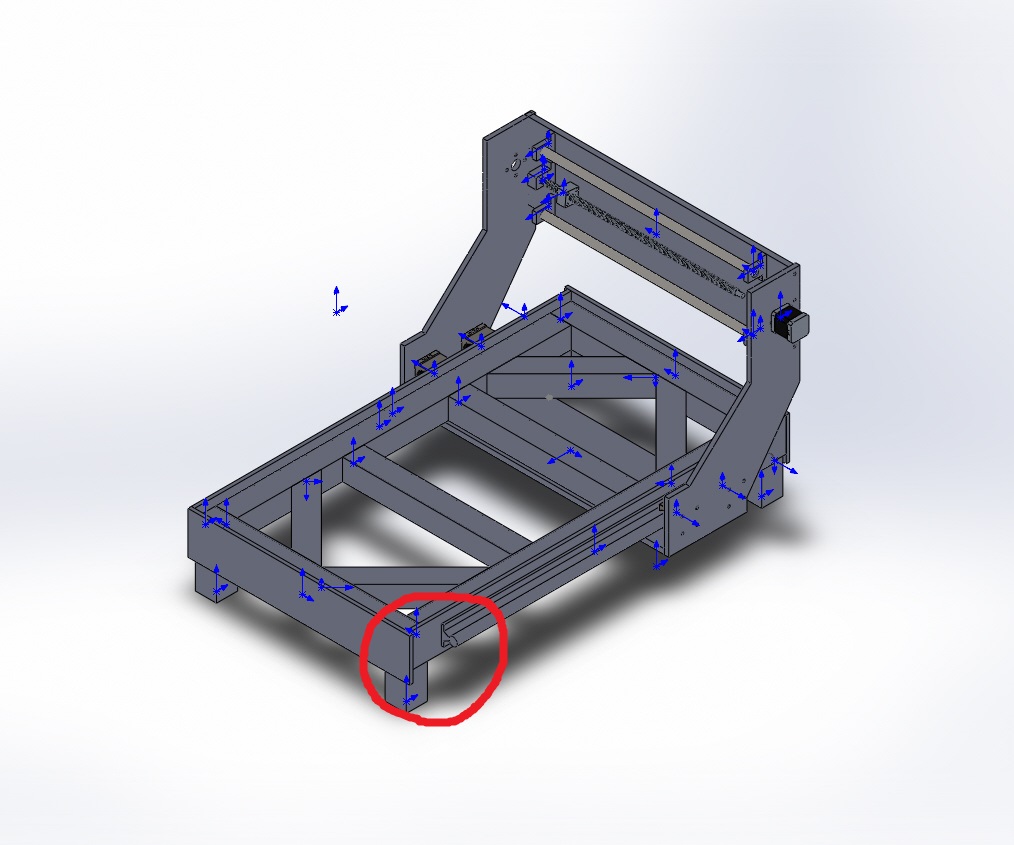

Вопрос по размещению профиля, наверное лучше будет поставить опоры заподлицо с местом, на которое будет ложиться жертвенный стол? На данный момент они пока снизу, впритык к профилю и, думаю, их довольно проблемно будет закрепить.
Красным обвел как представляю себе это (4480 просмотров) <a class='original' href='./download/file.php?id=73239&mode=view' target=_blank>Загрузить оригинал (135.59 КБ)</a>
Вроде как говорят проект нормальный даже для неспешного фрезерования алюминия, могу сегодня в обед уже послать запрос на нарезку из 8мм листа пластин для основания

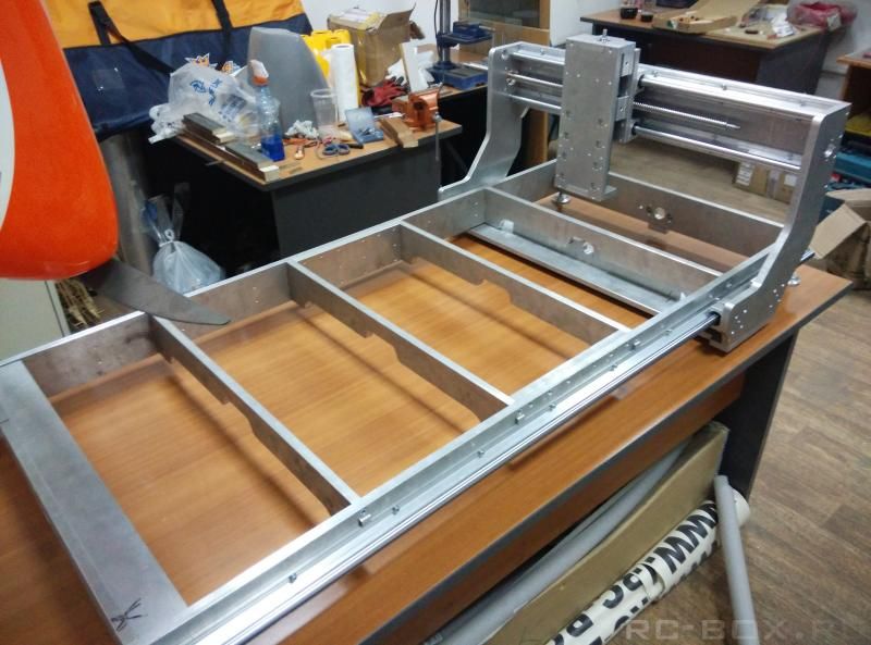

Жень, прикол. В очередной раз, чтобы набраться интузиазма вбиваю в гуглю запрос : "ЧПУ на радиальных подшипниках". Пролистав пару результатов, наткнулся на такую штуку, типа твоей задумки из поста №8. И сразу сюда прибежал.
http://www.cnc-box.ru/content/%D0%9A%D0 ... -OSG-SL-20
Ссыль дал не в качестве рекламы или ещё чего ни будь (цена за такую реализацию конечно шокирует напрочь), а дело в том, что поразила реализация. .. И такое бывает?!?

Вот для наглядности. Чтобы не блуждать по ссылкам.
каретка на радиальный подшипниках для квадратной рельсы OSG-SL-20.jpg (4233 просмотра) <a class='original' href='./download/file.php?id=73756&mode=view' target=_blank>Загрузить оригинал (141.55 КБ)</a>
OSG-20_1.png (4229 просмотров) <a class='original' href='./download/file.php?id=73758&mode=view' target=_blank>Загрузить оригинал (129.46 КБ)</a>

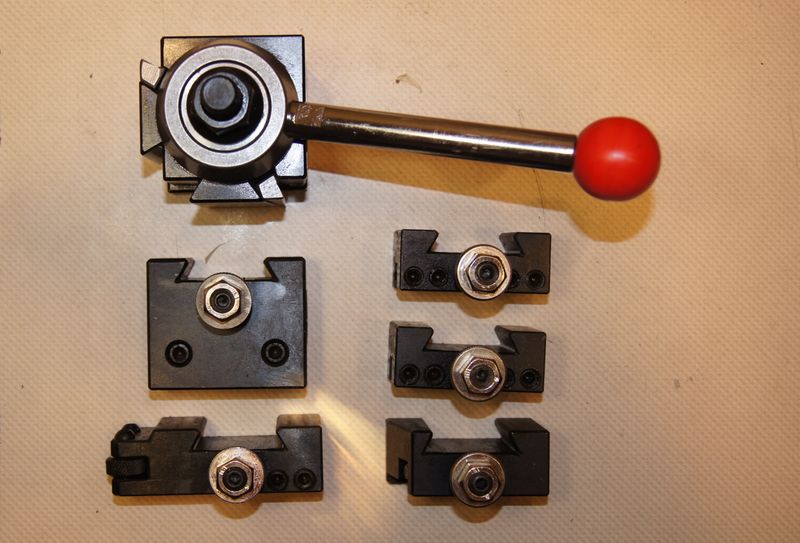

Подумал в связи с тем, что хочется иметь возможность быстрой смены низкооборотистого фрезера на высокооборотистый дремель(для гравировки, как минимум) сделать нечто наподобие быстросменного резцедержателя, как на токарных:
gallery_38693_1160_354623.jpg (4073 просмотра) <a class='original' href='./download/file.php?id=75255&mode=view' target=_blank>Загрузить оригинал (131.64 КБ)</a>
Только изменить конструкцию, ужать для уменьшения рычага, убрать поворотную ручку, возможно оставить простое болтовое соединение.
Подумал немного, буду делать дольше, чем планировалось, скорее всего летом, пока экзамены. А металл полежит =)
