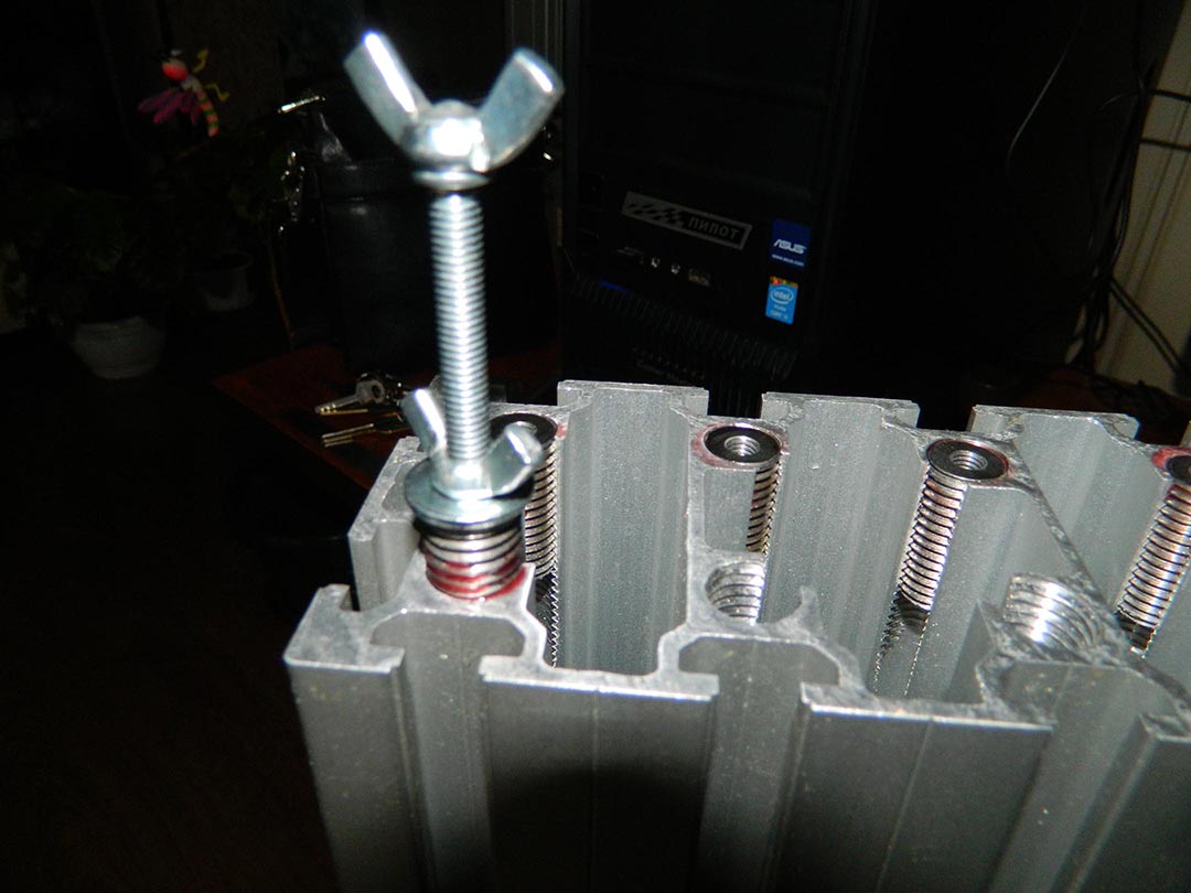

trafbite писал(а):А чего пеной монтажной, не прокатит?
Пена внутри не встанет. Ей воздух нужен для полимеризации. В центре жижа останется.
trafbite
Сообщения: 931
Репутация: 28
Re: ЧПУ фрезерный станок "Бобр" 600x400 мм по дереву и не то
Сообщение trafbite »
shalek писал(а):Пена внутри не встанет. Ей воздух нужен для полимеризации. В центре жижа останется.
А если слоями ее запенивать? Скажем слоями по 10см? По идее, однородность пены внутри неважна, главное шумоизоляция.
И еще, полимеризация ведь от влаги происходит. Т.е. если пульверизатором "пшыкать" в процессе запенивания, то все должно встать нормально.

trafbite писал(а):А если слоями ее запенивать?
Да от пены проку мало будет. Легкая и пористая.
Как советовал Ultrus можно дешевых туб с силиконом набрать и ими заполнить. Была как-то у меня такая туба и от времени в кусок резины полимеризовалась. Это - самое то.

shalek писал(а):Да от пены проку мало будет. Легкая и пористая.
А от чего защищаемся?
Если от вибраций, то да, наверно, герметик лучше. А если от шума (звона) балки, так пена тут лучший звукоизолятор. Но это мое имхо.
У меня к Вам вопрос есть: как Вы планируете крепить балочный профиль к боковинам? Прямо болтами? А резьбу в профиле не сорвет, там же четверти отверстия в каждом месте нет?
Пена полимеризуется от влажности. Запенивал балку портала на своем станке. Длина балки 2400, сечение 180х100. Забрызгал водой и потом запенил через длинные трубки. Все полимеризовалось.

для запенивания от звона я использовал полиуретановую пену 2х компонентную...ей воздух и вода не нужны для полимеризации и есть 4 разновидности по плотности

вот эту использовал

robot-home2000 писал(а):вот эту использовал
Помогло? Какой размер профиля?

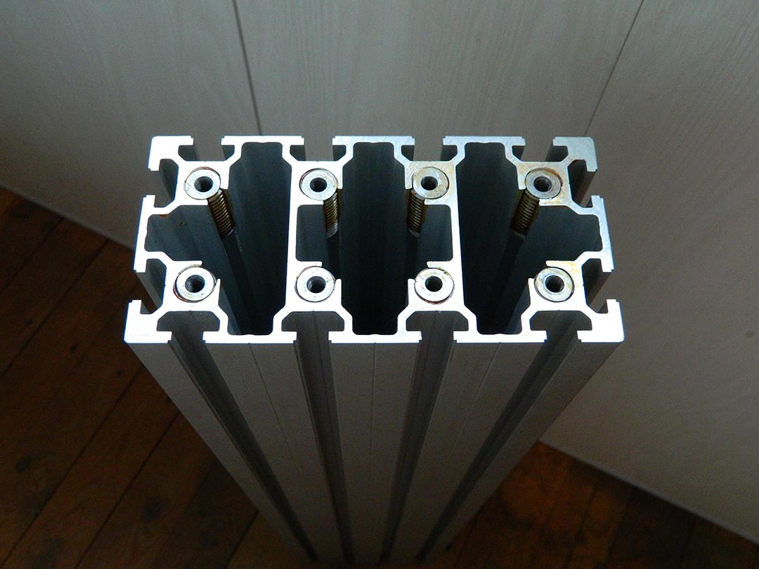

trafbite писал(а):У меня к Вам вопрос есть: как Вы планируете крепить балочный профиль к боковинам? Прямо болтами? А резьбу в профиле не сорвет, там же четверти отверстия в каждом месте нет?
Скорее всего я не приобрету профиль для настила всего стола, поэтому, как вариант, думаю нарезать уголка и свинтить тот, который есть через уголок. Стандартные уголки мне что-то не нравятся. А на верх положить еще профиль. Сплошняком. Прикрутить в местах пересечения с нижними профилями. Это и будет рабочий стол. На зону обработки положу какой-либо пластик. и в ноль станком.

не не :)
Я про профиль оси Y, который 160х80мм.
Сообщения: 3023
trafbite писал(а):Я про профиль оси Y, который 160х80мм
Восемь болтов М6. В профиль буду делать резьбовые вставки. Сверху резьба М14, внутри М6. И просто прикручу.

shalek писал(а):В профиль буду делать резьбовые вставки.
Есть линк посмотреть?
Сообщения: 3023
trafbite писал(а):Есть линк посмотреть?
Берешь пруток латуни, протачиваешь в токарном под резьбу М14. Сверлишь под резьбу М6. Режешь обе резьбы. Отрезаешь нужную длину. И так 16 раз. Вот и весь линк.
Потом эту вставку вворачиваешь в предварительно нарезанную резьбу М14 в профиле на фиксатор резьбы. Приставляешь боковину и приворачиваешь ее болтами М6.

А почему латуни? Стали не пойдет?
Сообщения: 3023
trafbite писал(а):А почему латуни? Стали не пойдет?
Пойдет, но я предпочитаю меньше ржавчины со временем. Если профиль позволяет нарезать резьбу М8, то и городить не надо. В том, который у меня, отверстия 12мм.

trafbite писал(а):robot-home2000 писал(а):
вот эту использовал
Профиль 60-40...90-45...120-60
Помогло реально стало меньше резонировать ..портальчик делался чисто под деревяшки и МДФ...но и Al и Cu.. сейчас неплохо грызет

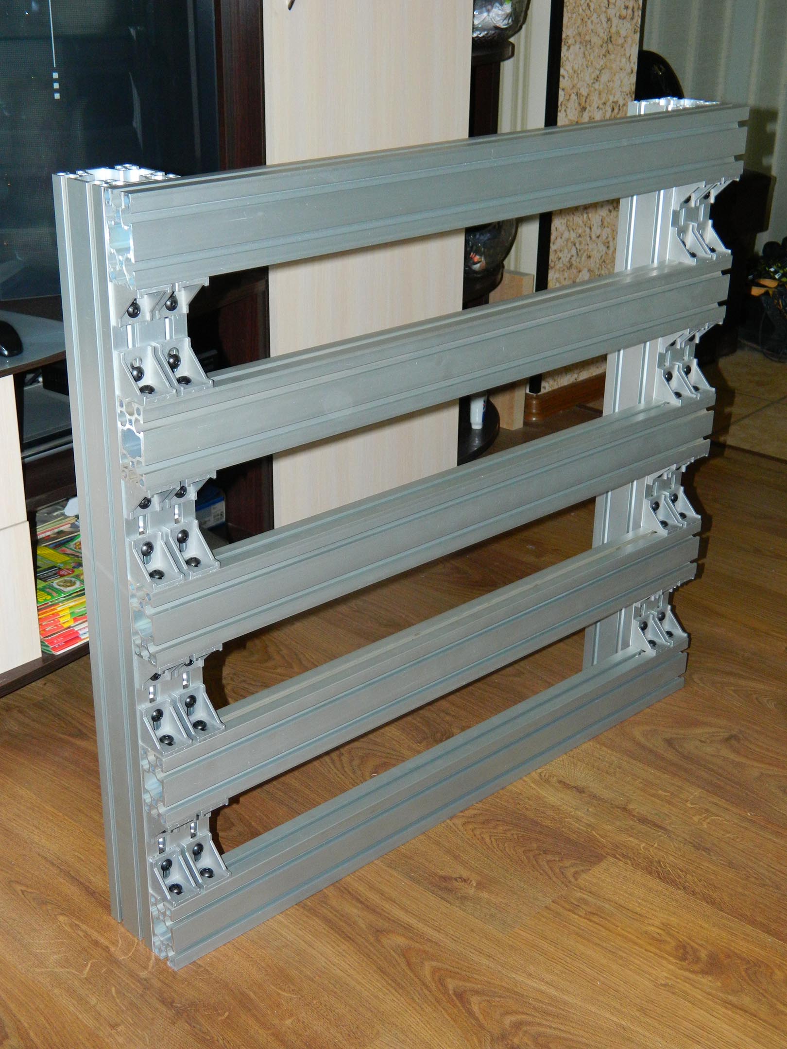

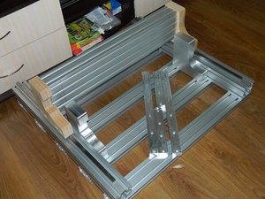

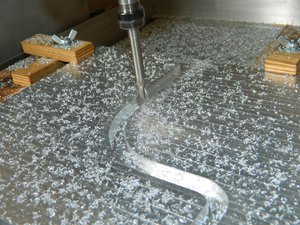

Давно не писал в свою тему. Работа идет, но не так быстро, как хотелось бы.

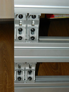

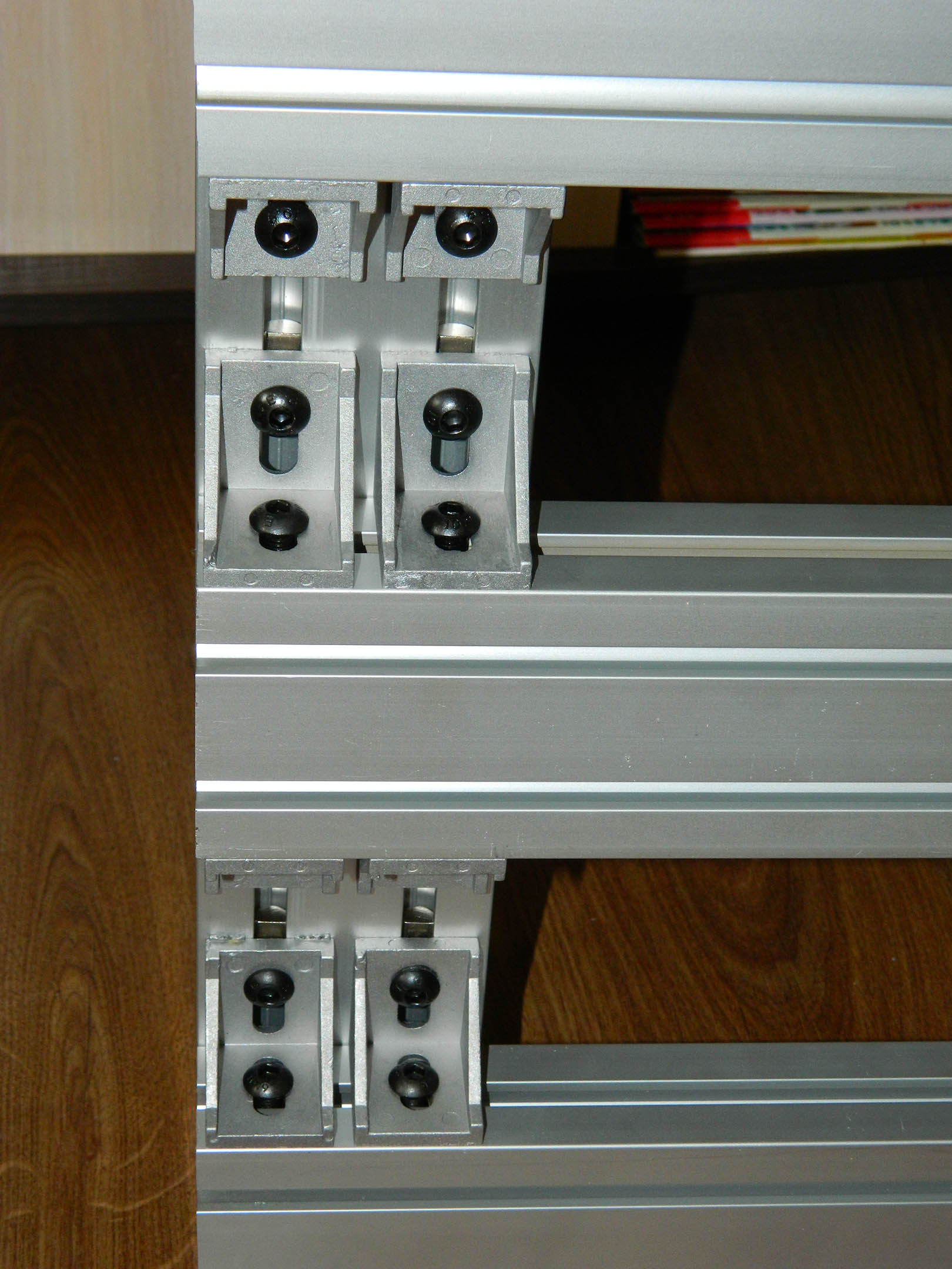

Получил от китайцев фурнитуру для сборки профилей в кучу. Мои соотечественники мягко говоря немного не адекватно цены ломят. За один уголок для 40 профиля ломят 144000 бел. рублей. Это почти 7-8$. Я приобрел 40 штук по цене 15.96$ и доставка около 20$.
вот ссылка на уголки: http://ali.pub/wzj6d
Потихоньку скрутил. Попутно оторвал бы руки опять же соотечественникам из Беларуси за нарезку профиля. Разница в 2-3 мм при заказе одинаковой длины.
Пришлось подгонять.

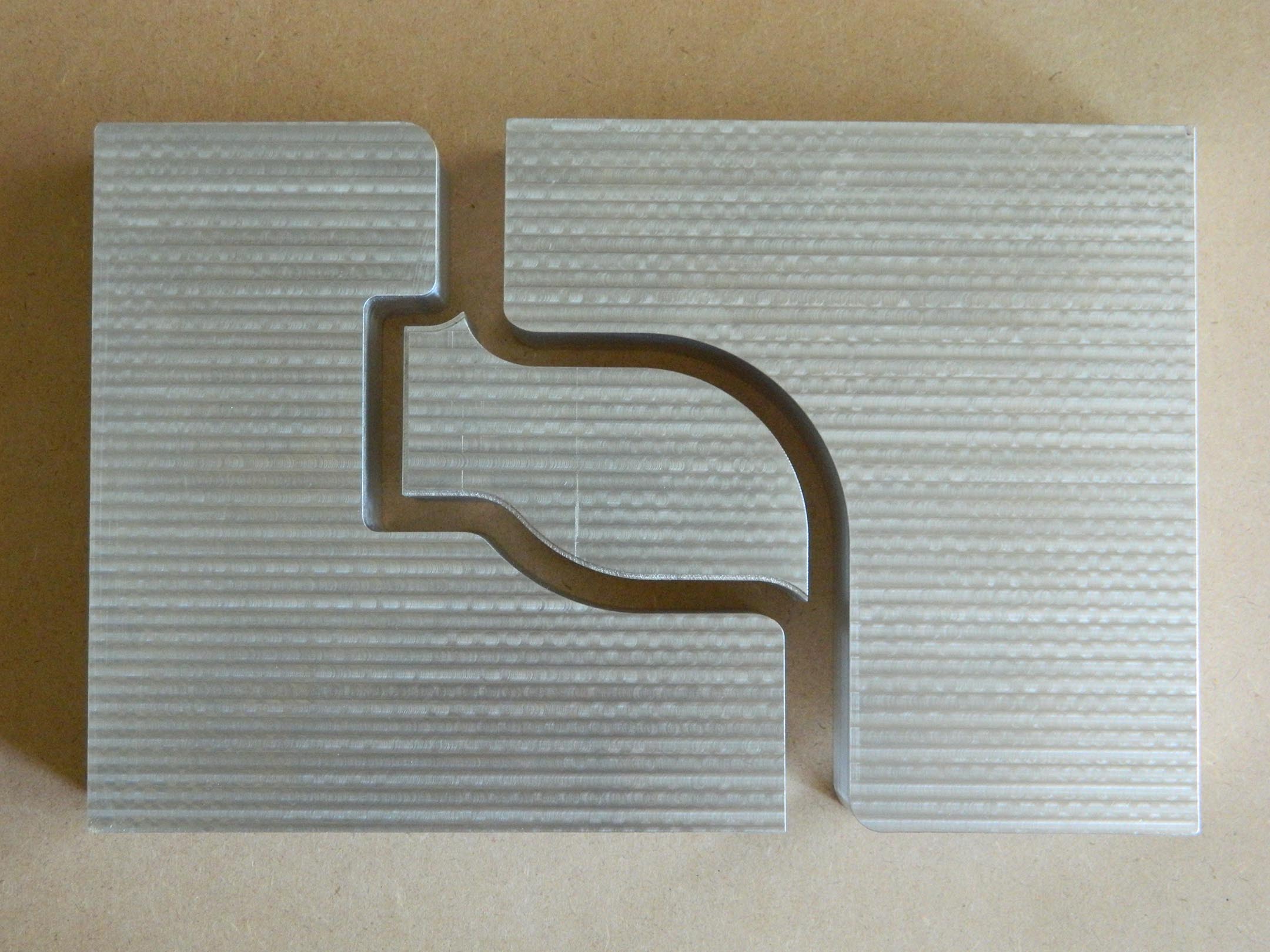

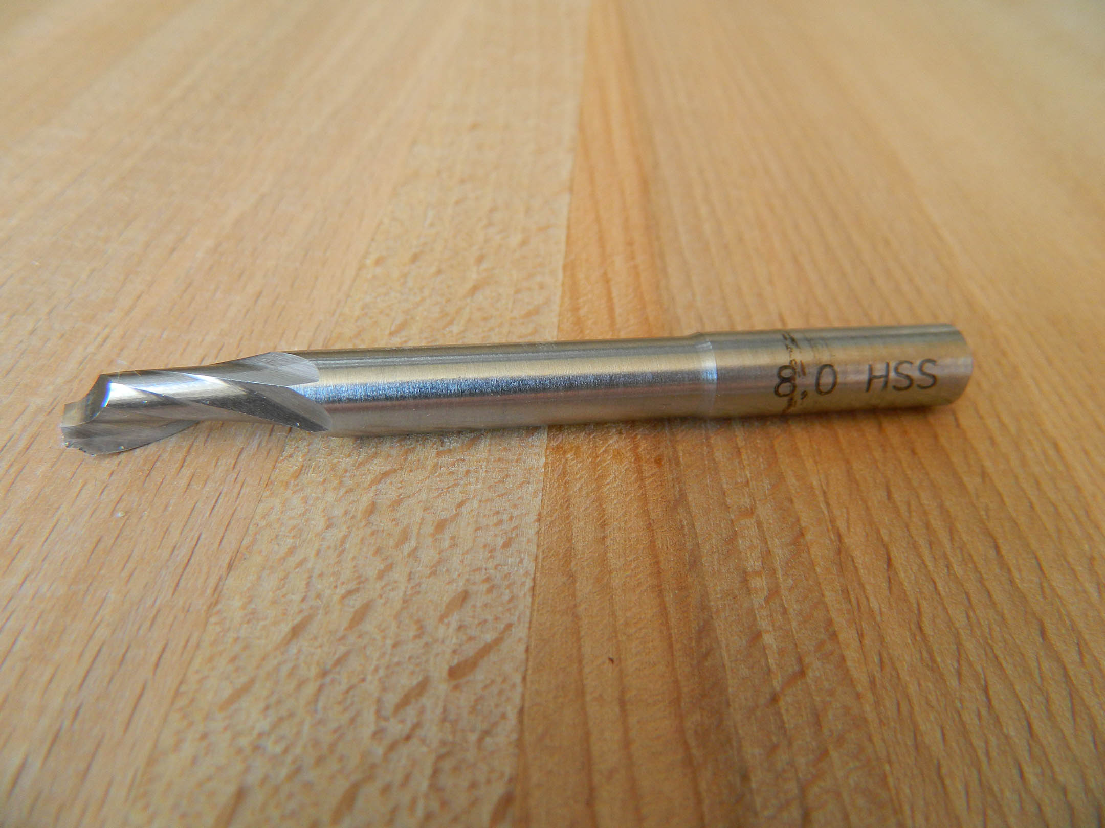

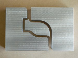

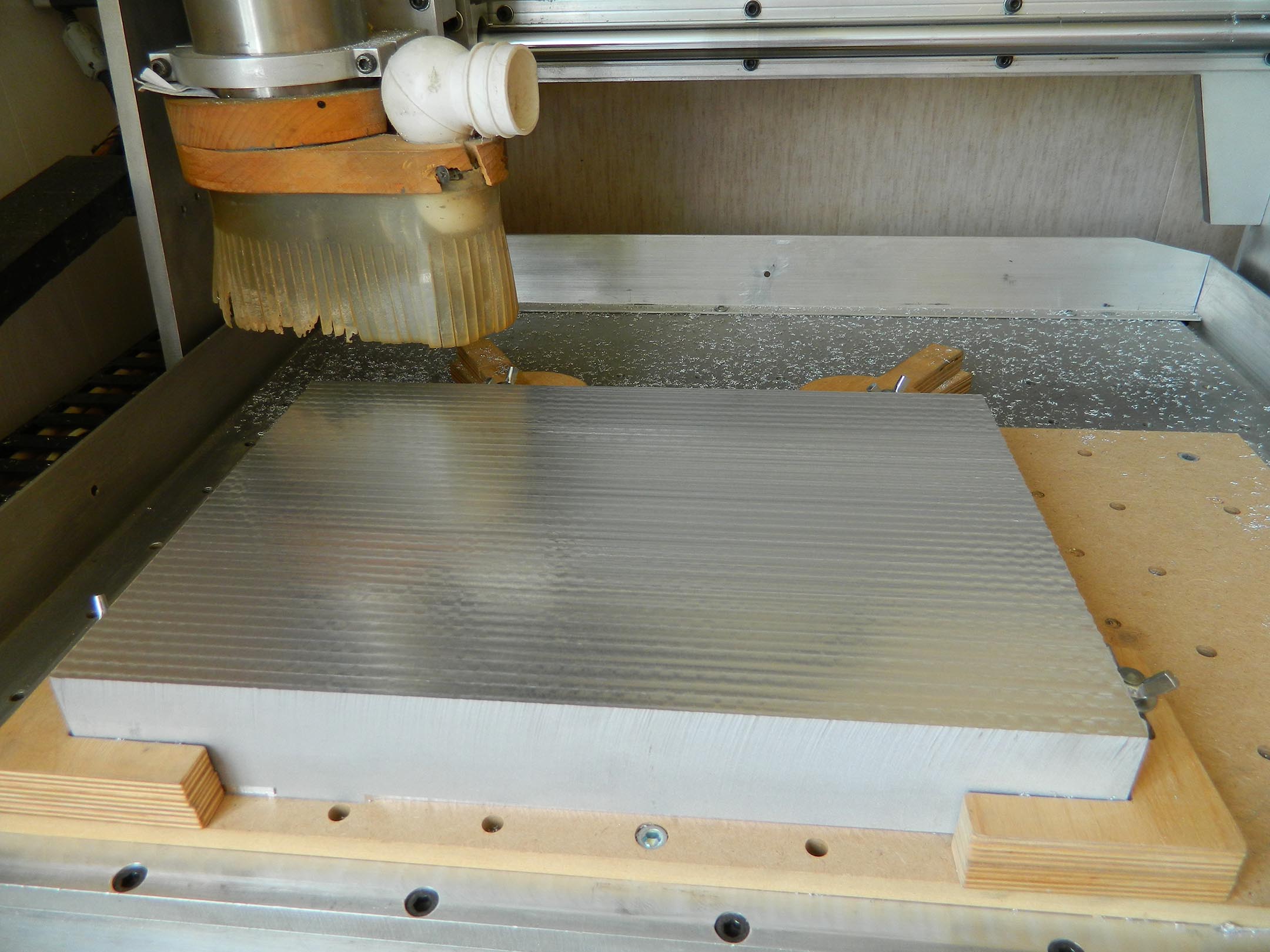

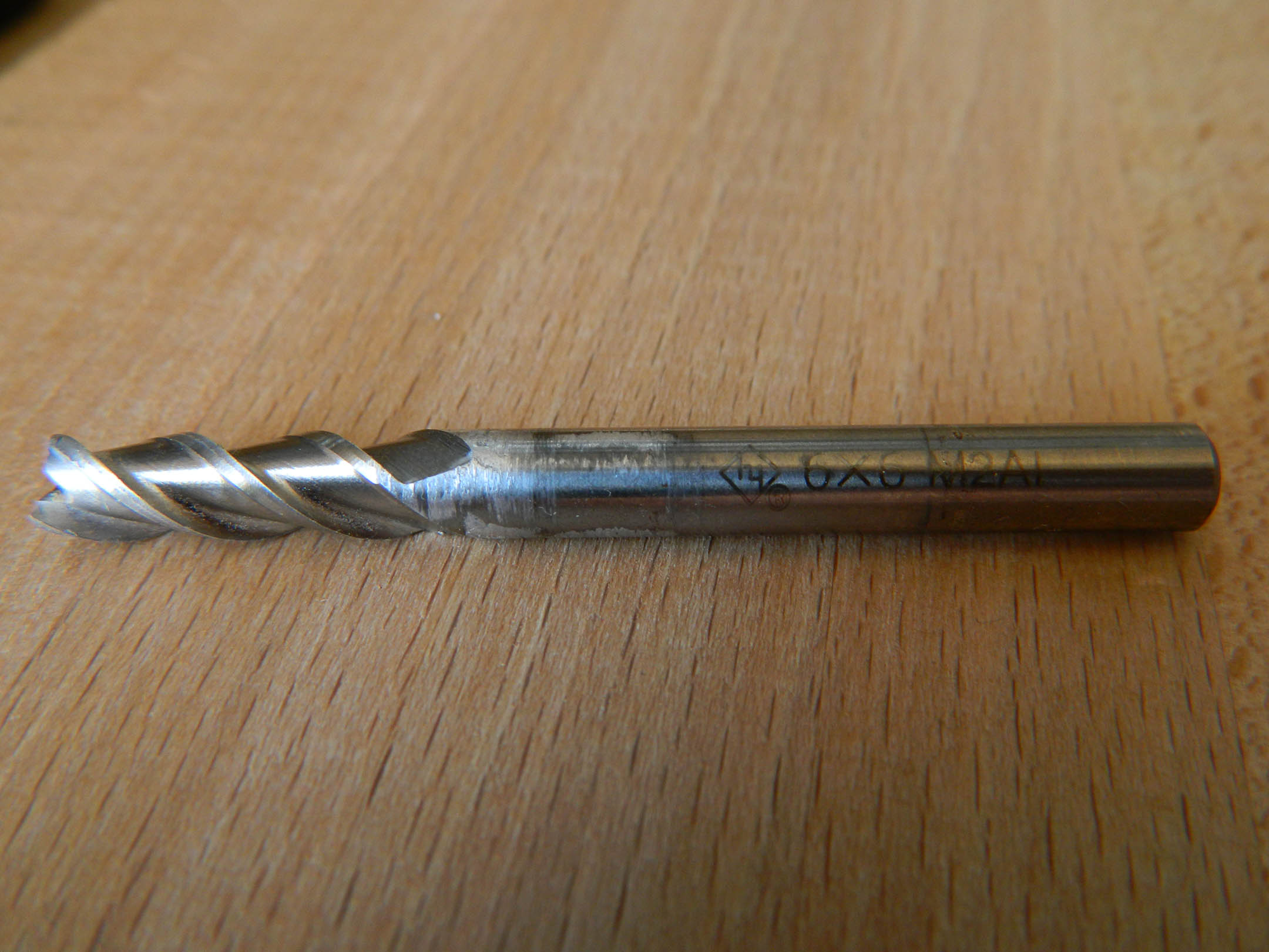

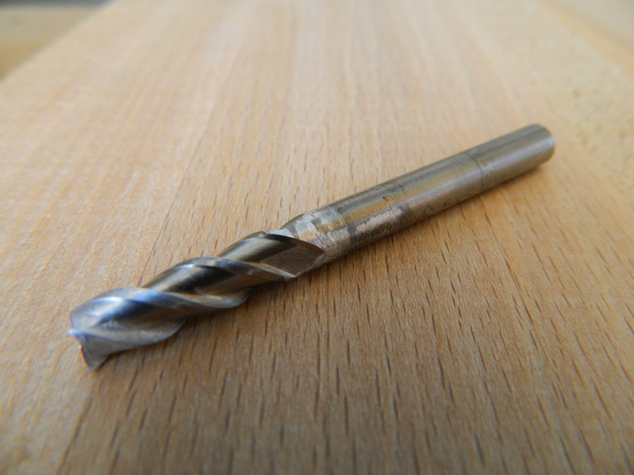

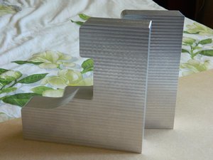

Отдельно хочу остановиться на изготовлении, вернее подготовке боковин портала. Дюраль толщиной 50мм нужно было согнать по толщине до 45мм, а затем по контуру вырезать боковины.
Озадачился выбором фрезы для глубокого реза. Ну и выбрал: http://sverlo.by/index.pl?act=PRODUCT&id=172 Снова соотечественники их м...!
Фреза шустро начала работу на заявленных режимах.
https://www.youtube.com/watch?v=TCxLQLwszx4

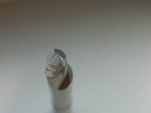

Хватило на 1 рез по данной траектории. С учетом того, что уголочек фрезы отломался сразу же.

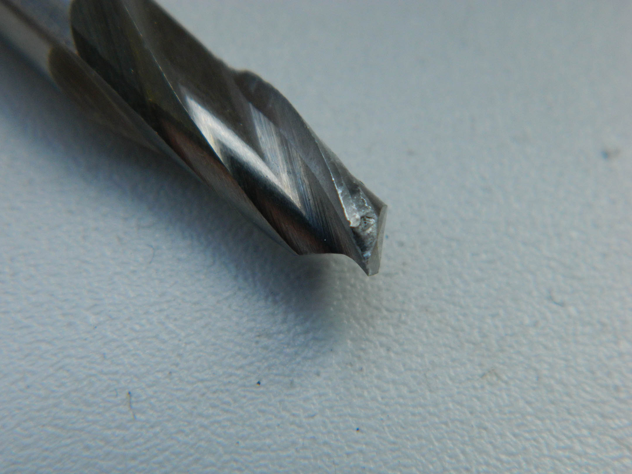

Вторую такую боковину я резал всем, что у меня есть. Ну не покупать же снова у Белорусов фирменную (франция LEMAN) фрезу.
Вы слышали о такой фирме?
Кстати с пересылкой по стране она обошлась в чуть меньше 20$.
Вот что с ней стало после 1 глубокого реза.

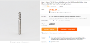

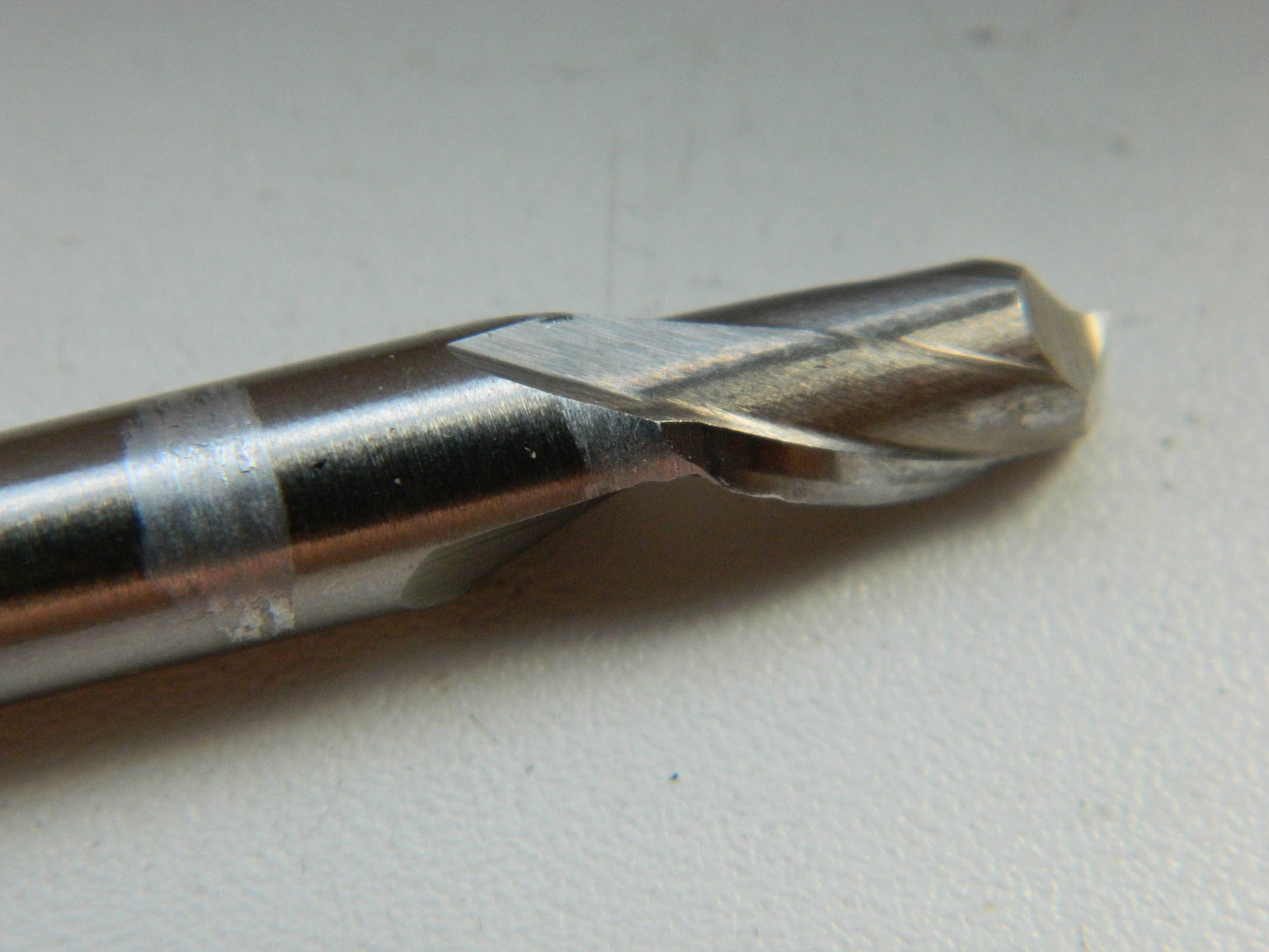

Второй кронштейн для портала я так и не смог ей вырезать. Бьет, пищит, резать не хочет!
Перепробовал кучу фрез. И одно и двухперых.

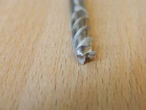

Этой фрезой дорезал благополучно все, что нужно было. Вот те и Китай!
Screenshot - 11.06.2016 , 12_57_19.png (4562 просмотра) <a class='original' href='./download/file.php?id=82313&sid=c7ce73c7404aedfef8349b6c2a07064e&mode=view' target=_blank>Загрузить оригинал (351.25 КБ)</a>
http://ali.pub/pow1k
А вот эта же фреза после экзекуции.
