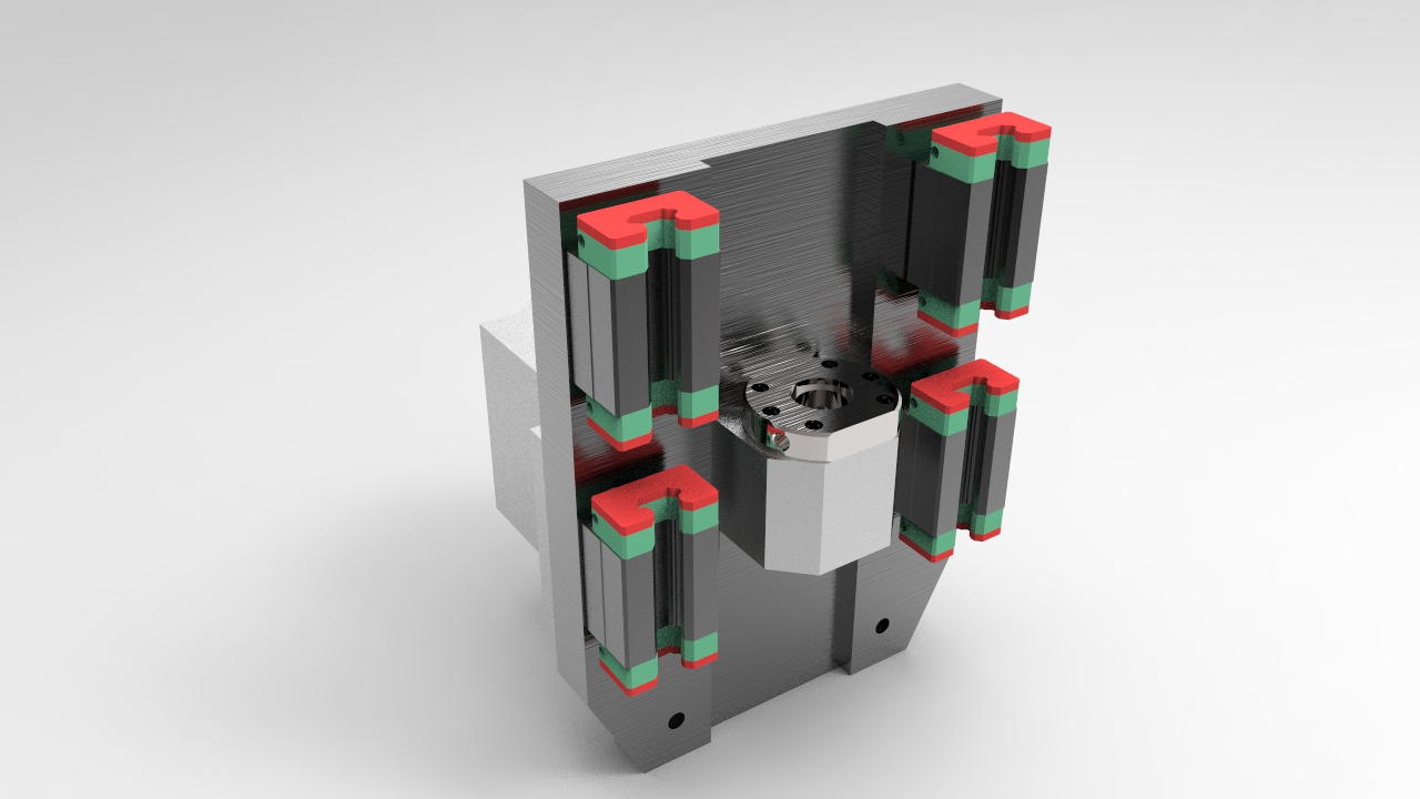

Нарисовал ось Z, поругайте, пожалуйста. Основной вопрос - нужен ли опорный подшипник на конце ШВП?
Пластины 20 мм, высота нижнего края неподвижной части 105 мм, диапазон хода 130 мм.

Хорошо....
Вот только непонятно назначение выступа ниже крепления шпинделя...

Крепление шпинделя можно чуть выше переставить что бы если поставиш длинную фрезу было как шпиндель приподнять. И этот выступ укоротить как в вверхней части плиты.

raddd писал(а):Хорошо....
Этот выступ (который со скосами) - для KRESSов и прочих шпинделей, которые крепятся за низкорасположенную шейку. С той же целью сделан небольшой запас хода. Просто не уверен, что нормальным шпинделем скоро разживусь.
