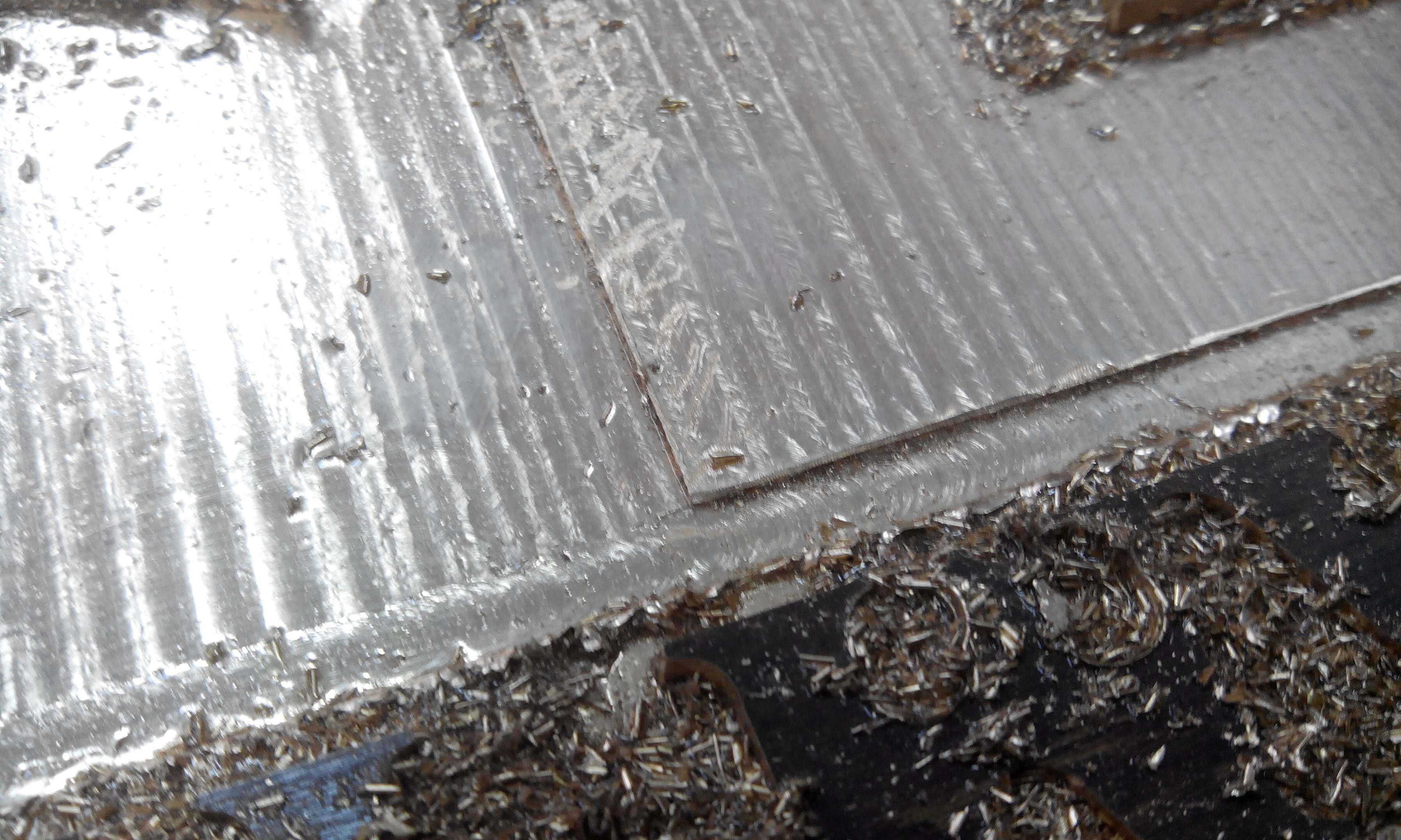

Не понятки с координатой Z
Создал УП в ArtCam 8.1. Проверял УП в CIMCO EDIT 7. Стратегия обработки 2D выборка. Глубина выборки 3мм обработка змейкой,глубина за проход 1мм, скорость 15мм/сек. Обработка через Nc studio 5.5.60
По какой то причине после обработки появился островок отличающийся от заданной глубины.(наглядно на фото)
Если выбираю не обработку змейкой, а обработку смещением, дела ещё хуже, кажется что многие островки на разной высоте. Привезли станок, на мастера начальник поскупился (установку, подключение и настройку повесили на меня)
В NC studio я настраивал только импульсы. т.к было сильное несоответствие размеров.
Дополню: Станок Rabbit sf 1212 на экране блока управления ошибок не наблюдается.
Помогите пожалуйста советом, что может быть не так:(
P.S. С фрезерным станком дело имею впервые.

Похоже на пропуск шагов по оси Z. Еще может быть люфт на той же оси. А раньше такое наблюдалось?

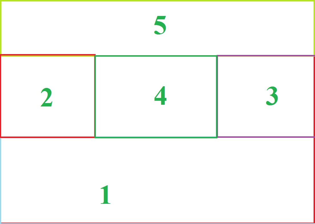

Станок новый, я вроде все подтянул. Проблема была с самого начала. А если пропуск шагов, не должна ли координата z измениться на этот пропущенный шаг в итоге?
На картинке цифрами обозначен порядок обработки зон. Где зона 4 является приподнятым участком.Все остальные зоны находятся на одной высоте Ещё в самом начале освоения станка я ровнял медную заготовку (под клише) создал уп обработки змейкой плоскости на глубину 1мм 1продход. Примерно половину заготовки высота соблюдалась, а затем по Z фреза заглубилась больше чем нужно. Как по мне дак это чудеса какие то

Нарисуй на картинке с зонами как фреза двигалась? Свю заготовку сплошняком проходила или отдельно по зонам?

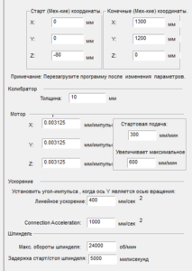

Чуть выше я рисовал картинку с зонами обработки сбой на участке 4. в нц студио линейное ускорение стоит 1200, может быть проблема в этом?, но тогда не понятно одно почему тогда не "косячат" другие оси?.
Как диагностировать пропуск шагов, есть хитрости и как с этим бороться?. кажется стуков не слишал при работе ну может не слышал на фоне жужжания от обработки латуни.

Написал себе список дел:
1)Проверить затянулы ли все гаечки, проверить люфты.
2)Посмотреть настройки драйверов шаговиков(тумблеры, может разные режимы у всех или ток у движка оси z мал)
3) Поиграться с ускорением. линейное ускорение на картинке это тот параметр? или тот что напротив импульсов зет оси?
И ещё, вспомнил что импульсы осей х и у, одинаковые(допустим 0.5), а по оси у (0.3). Как понимаю на драйвере з установлен другой микро шаг?. По этой причине же может срываться шаг?
