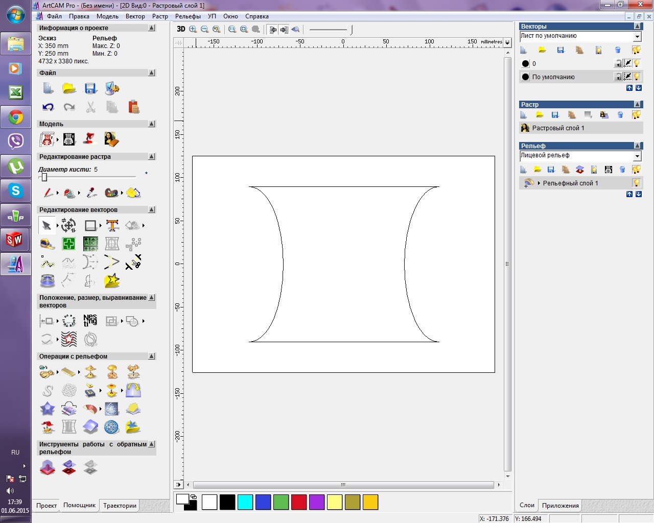

Столкнулся вот такой проблемой.
Есть файл dxf, dwg фигуры (ниже на .1), при импорте файла в ArtCAM загружается фигура на рис.2.В чем может быть проблема?
Рис.1 (3212 просмотров) <a class='original' href='./download/file.php?id=51548&mode=view' target=_blank>Загрузить оригинал (29.81 КБ)</a>
Рис.1
Рис.2 (3212 просмотров) <a class='original' href='./download/file.php?id=51549&mode=view' target=_blank>Загрузить оригинал (240.69 КБ)</a>
Рис.2

Сообщения: 11731
Re: ЧПУ станок 2500х1500х250.
Romanych писал(а):В чем может быть проблема?
В отсутствии прикрепленного к сообщению файла.

Виноват, исправлюсь! В архиве и dxf и dwg
007-15.rar
(11.91 КБ) 264 скачивания
Все, что мы видим вокруг, создано людьми не умнее нас самих. Мы способны изменять вещи, влиять на них и создавать новое.
Steven Paul Jobs
Сообщения: 11731
Попробовал открыть в Corel, в Компас 3D, SAP Visual Enterprise - везде открывает правильно.
Более того - попробовал открыть в ArtCAM 2011 - тоже открыл правильно.
2015-06-01 20-09-17 Скриншот экрана.png (3197 просмотров) <a class='original' href='./download/file.php?id=51563&mode=view' target=_blank>Загрузить оригинал (809.15 КБ)</a>
Если есть возможность выбора при сохранении - выбирай формат DXF 2004.
