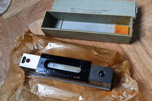

Наконец-то приехал уровень. Из-за переправы шел месяц из Москвы.

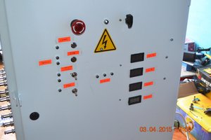

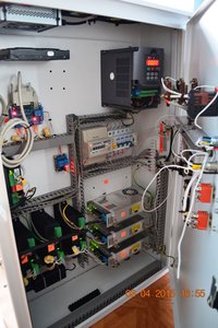

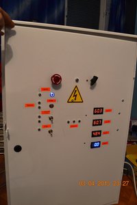

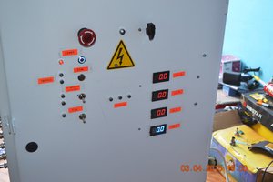

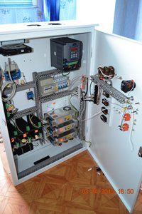

Сегодня был пробный пуск шкафа управления. Еще не все индикаторы подключил, но для этого и необходимо было включить шкаф. Движки крутятся. Немного фото.

Turchaninov
Сообщения: 36
Зарегистрирован: 21 янв 2015, 00:05
Репутация: 4
Re: ЧПУ станок 2500х1500х250.
Сообщение Turchaninov »
[quote
Вопрос по кнопке E-Stop пока остается открытым.[/quote]
Мне поначалу показалось, что грибок скоммутирован уже. На моих заводских китайцах он отрубает все питание через пускатель.

Turchaninov писал(а):[quote
Мне поначалу показалось, что грибок скоммутирован уже. На моих заводских китайцах он отрубает все питание через пускатель.[/quote]
Нет! Грибок пока отключен!
Он отрубает питание перед блоками питания? то есть по линии 220В? а как тогда останов программы идет!?
