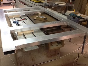

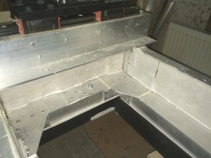

Сообщение пум-пурум »
правильно я понимаю? вторую раму
image (14).jpg (4925 просмотров) <a class='original' href='./download/file.php?id=43442&mode=view' target=_blank>Загрузить оригинал (213.74 КБ)</a>
делали в основном для компенсации погрешности в 2мм по диагонали?
Askov
Сообщения: 1103
Репутация: 732
Re: "КЛЕПА" 750-1500-150 по дереву
Сообщение Askov »
пум-пурум писал(а):правильно я понимаю? вторую раму
Да для этого, конструкция получилась очень жесткой. После повторной фрезеровки погрешности рамы были такими, как у станка на котором фрезеровали.

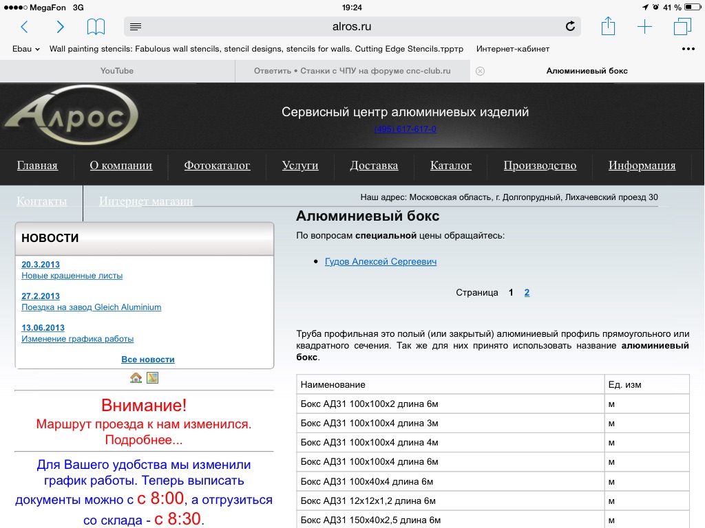

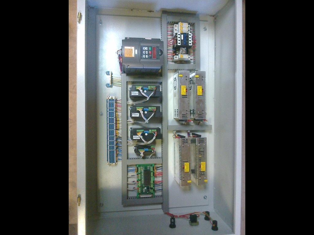

вы писали что профиль брали в Альроса. это тут: http://trade.alros.ru
у вас аш 4 блока питания зачем столько?
как считаете если не делать вторую раму, жесткости будет достаточно?
Askov
Сообщения: 1103
Репутация: 732
Сообщение Askov »
Да брал в Алросе, если придется брать там пообещайте денюжку ребятам, что б выбрали ровный профиль и нарезали точно, за денюжку поднимают на второй этаж и режет на Альте...

image (18).jpg (4896 просмотров) <a class='original' href='./download/file.php?id=43449&mode=view' target=_blank>Загрузить оригинал (158.35 КБ)</a>
4 штуки!! зачем?

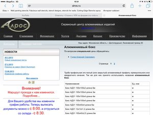

что то не пойму!(( не могу найти у них http://trade.alros.ru прямоугольную трубу. из за этого и уточняю у них ли!
Askov
Сообщения: 1103
Репутация: 732
Сообщение Askov »
пум-пурум писал(а):что то не пойму!(( не могу найти у них http://trade.alros.ru прямоугольную трубу. из за этого и уточняю у них ли!

а по поводу блоков? это получается на каждый шд свой блок? какие плюсы от такого решения?
nERV
Сообщения: 1519
Репутация: 624
Откуда: Ульяновск
Сообщение nERV »
пум-пурум писал(а):на каждый шд свой блок?
Эти блоки обычно идут стандартной мощности, отличаются лишь выходным напряжением и током. От этих параметров и отталкиваются. Если ШД потребляет 6А, блок питания при нужном напряжении выдает 7-8-9А, то есть ли смысл питать два, три и более ШД от одного блока питания? :)
