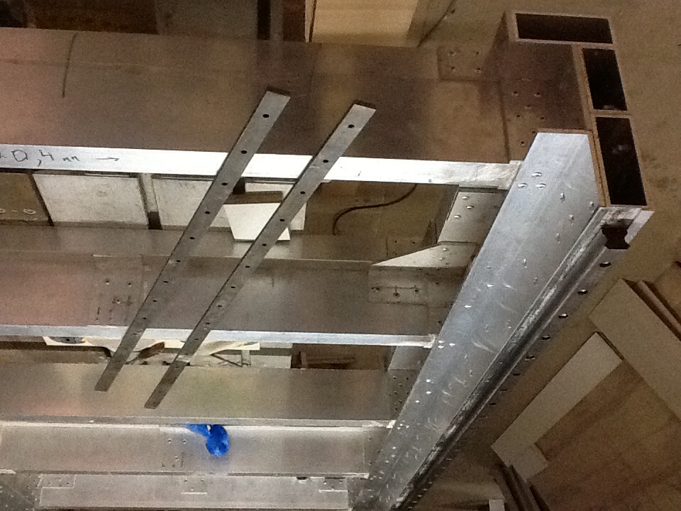

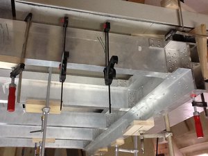

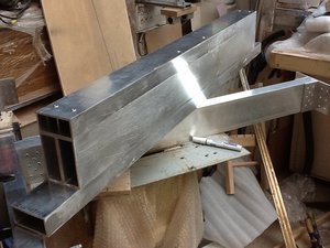

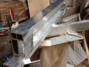

Первые " грабли" рама получилась кривой по диагонали от плоскости на 2 мм. Начинаю вторую, после стяну их.
Ребята прошу Вас посоветуйте с какой стороны балки портала, установить направляющие?
image.jpg (3545 просмотров) <a class='original' href='./download/file.php?id=31933&mode=view' target=_blank>Загрузить оригинал (199.55 КБ)</a>
image.jpg (3545 просмотров) <a class='original' href='./download/file.php?id=31934&mode=view' target=_blank>Загрузить оригинал (233.05 КБ)</a>
image.jpg (3545 просмотров) <a class='original' href='./download/file.php?id=31935&mode=view' target=_blank>Загрузить оригинал (237.1 КБ)</a>

Я бы при соединении труб ,в местах сочлинения вставлял "пробки". Так бы стенки не гнулись и жестче было.

В ход пошла третья пачка заклепок, рама получилась жесткой.
Фотографии похоже опять будут перевёрнутыми, извините.
image.jpg (3488 просмотров) <a class='original' href='./download/file.php?id=31977&mode=view' target=_blank>Загрузить оригинал (213.74 КБ)</a>
image.jpg (3488 просмотров) <a class='original' href='./download/file.php?id=31978&mode=view' target=_blank>Загрузить оригинал (220.85 КБ)</a>
image.jpg (3488 просмотров) <a class='original' href='./download/file.php?id=31979&mode=view' target=_blank>Загрузить оригинал (185.68 КБ)</a>

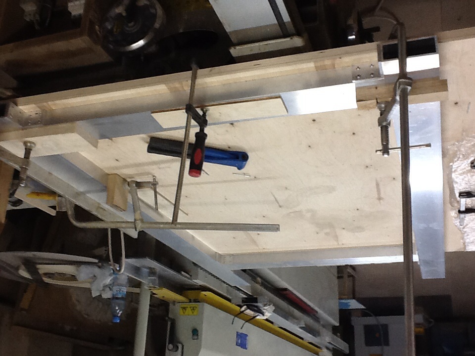

Пришли направляющие из " пурика", отправили быстро, а автотрейдинг вез до Москвы три недели как из Китая. :pssdoff:
Готовлюсь устанавливать рельсы !

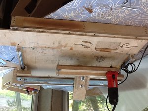

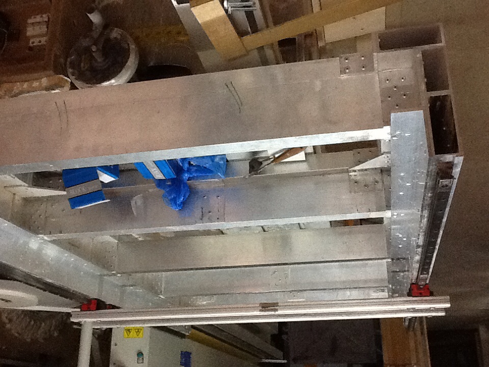

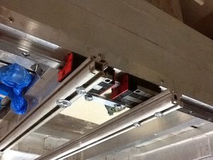

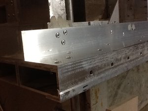

Ну вот, свершилось. Рельсы установлены, вся процедура заняла сорок минут, по времени больше мучился с закладной пластиной, чем с рельсами. Установил два рельса одновременно. Забыл про то, что надо сперва один рельс установить потом при помощи часового индикатора и молотка, выставлять другой. Решил проверить удачу, да и лень откручивать было рельс и герметик уже стал схватываться к тому времени, когда спохватился. Не вытерпел! Сразу установил каретки, перемещаются с небольшим усилием - думал должны катиться, как на цилиндрических направляющих, рывки, щелчки и др звуки отсутствуют. Удивлен очень :shock:
Смущает, что после фрезеровки места под рельс, толщина стенки трубы стала 3 мм., выдержит ли?
image.jpg (3444 просмотра) <a class='original' href='./download/file.php?id=32038&mode=view' target=_blank>Загрузить оригинал (249.2 КБ)</a>
image.jpg (3444 просмотра) <a class='original' href='./download/file.php?id=32039&mode=view' target=_blank>Загрузить оригинал (257.99 КБ)</a>
image.jpg (3444 просмотра) <a class='original' href='./download/file.php?id=32040&mode=view' target=_blank>Загрузить оригинал (264.57 КБ)</a>
Здесь дольше мучился с параллельностью направляющих (3444 просмотра) <a class='original' href='./download/file.php?id=32041&mode=view' target=_blank>Загрузить оригинал (241.94 КБ)</a>

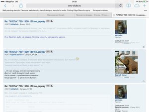

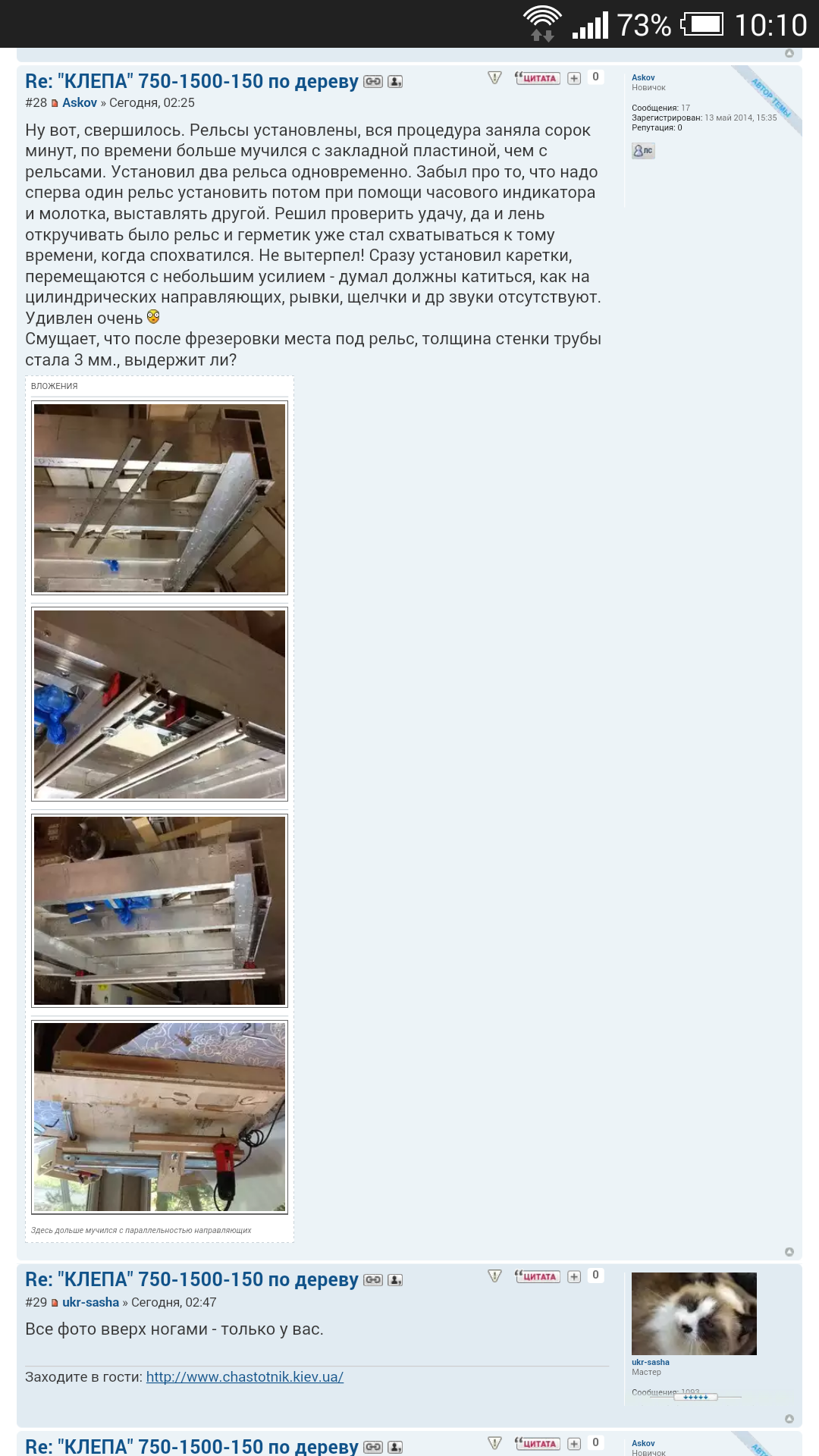

Все фото вверх ногами - только у вас.

Re: "КЛЕПА" 750-1500-150 по дереву
ukr-sasha писал(а):Все фото вверх ногами - только у вас.
Screenshot_2014-08-15-10-10-58.png (3415 просмотров) <a class='original' href='./download/file.php?id=32043&mode=view' target=_blank>Загрузить оригинал (706.59 КБ)</a>
Что написал, сам сейчас не пойму. :D
Ты видимо хотел написать, что ТОЛЬКО ваши фото вверх ногами! :)
И почему так?! :wik:

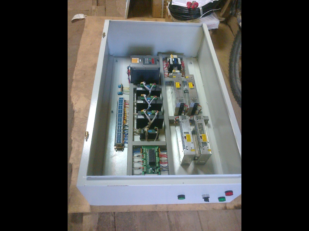

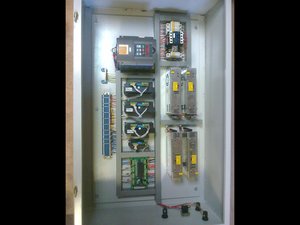

Шкаф собран. :D

Хорошо! Вот у меня никогда разводка красиво не получается.
Сообщение nERV »
Красивая разводка - долгое и кропотливое занятие :) Если делать "шоб работало", получается гораздо быстрее, но не так красиво.

nERV писал(а):Красивая разводка - долгое и кропотливое занятие :) Если делать "шоб работало", получается гораздо быстрее, но не так красиво.
" шоб работало" и быстрее был монтаж - Вы в место четырех проводов подключаете к шаговику - два?
Колличество мест соединения одно и тоже, стало быть и проводов , время работы по подключению одинаково,что с разводкой, что без нее. Ну не намного больше. За то эстетика, культура должна быть везде.
А " шоб было красиво" надо провод отрезать на 20 см длиннее и будет красиво!
Я за красоту во всем, да и плата NC Studio не позволит, что бы "сопли" по станку болтались.
