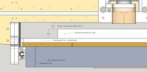

aegis писал(а):AVK74, пролет над столом задается ТЗ. пока его не пересматривали вроде как;-)
Снимок приложил. С учетом Z пробника около 10мм толщины и отката от Z лимита меньше не сильно сделать. Красиво легла пластина под цепь - еще один плюс использования реек, спасибо aegis еще раз. И еще один вопрос возник. Я купил лазер для XY позиционировая http://www.ebay.com/itm/271517565081?ss ... 1439.l2649 и он имеет подстройку по резкости, как фокус наводится в зависимости от расстояния до поверхности. А вот как получить одинаковое расстояние при разных длинах фрез, если отсчитывать от Z=0, ИЛИ разной толщине материала, если брать точку отсчета Z home? Какие идеи? Подстраивать вручную не предлагать :D
CNC+TBR.jpg (2195 просмотров) <a class='original' href='./download/file.php?id=31178&mode=view' target=_blank>Загрузить оригинал (234.51 КБ)</a>

Blackhead писал(а):Я купил лазер для XY позиционировая http://www.ebay.com/itm/271517565081?ss ... 1439.l2649 и он имеет подстройку по резкости, как фокус наводится в зависимости от расстояния до поверхности.
И как вы его ставить будете? Вместо фрезы? Надо брать два лазера, ставить их по бокам шпинделя под 90 градусов и в месте пересечения линий и будет центр. Нафиг там фокусировка, все равно точность там оценочная, чисто примерно поставить начало координат.

AVK74 писал(а):Надо брать два лазера, ставить их по бокам шпинделя под 90 градусов и в месте пересечения линий и будет центр.
Можно ведь в макросе отступы заложить, в моем случае 80мм по Y. http://hobbycncart.com/publ/cikkek/mach ... 1/8-1-0-30
