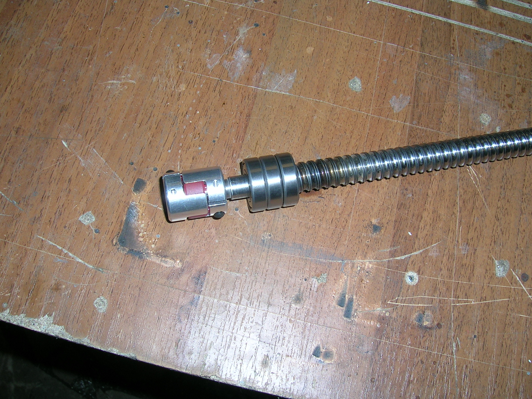

Лежат у меня пару винтов криво/не соосно обточенных.... вот подумал как бы их поправить и придумал "типо токарник" :) Колхоз полный но работает :)
DSCN3625.JPG (6977 просмотров) <a class='original' href='./download/file.php?id=30790&mode=view' target=_blank>Загрузить оригинал (913.73 КБ)</a>
DSCN3626.JPG (6977 просмотров) <a class='original' href='./download/file.php?id=30791&mode=view' target=_blank>Загрузить оригинал (963.83 КБ)</a>
DSCN3627.JPG (6977 просмотров) <a class='original' href='./download/file.php?id=30792&mode=view' target=_blank>Загрузить оригинал (915.61 КБ)</a>
DSCN3628.JPG (6977 просмотров) <a class='original' href='./download/file.php?id=30793&mode=view' target=_blank>Загрузить оригинал (957.77 КБ)</a>
DSCN3629.JPG (6977 просмотров) <a class='original' href='./download/file.php?id=30794&mode=view' target=_blank>Загрузить оригинал (1.03 МБ)</a>
этот винт был обточен с нуля (6977 просмотров) <a class='original' href='./download/file.php?id=30795&mode=view' target=_blank>Загрузить оригинал (1.02 МБ)</a>
этот переточен с 10мм в 8мм. резьбу нарезал вручную. (6977 просмотров) <a class='original' href='./download/file.php?id=30796&mode=view' target=_blank>Загрузить оригинал (1.04 МБ)</a>
DSCN3632.JPG (6977 просмотров) <a class='original' href='./download/file.php?id=30797&mode=view' target=_blank>Загрузить оригинал (980.91 КБ)</a>
DSCN3633.JPG (6977 просмотров) <a class='original' href='./download/file.php?id=30798&mode=view' target=_blank>Загрузить оригинал (1.01 МБ)</a>
Винт при вращении сам себя протягивает.

Сообщения: 22776
Re: Для гравировки 600x600x40
:good:
Сколько времени ушло на изготовление этого агрегата?
Резьбу плашкой резал?
crazydnb
Сообщения: 164
Зарегистрирован: 01 май 2013, 16:59
Репутация: 100
Настоящее имя: Александр Гончаров
Сообщение crazydnb »
Nick писал(а)::good:
Где то пол дня потратил на часть ту что с подшипниками, а "суппорт" сделал за час(придумывал все на ходу). Подшипники 26х10х8 40шт(покупал по 12р) сидят на круглой направляющей 10мм.
Резьбу плашкой, винт зажал в дрель(дрель низко оборотистая 900об/м максимум при мощности 900ват ), плашку в тиски ну и маслица немного.

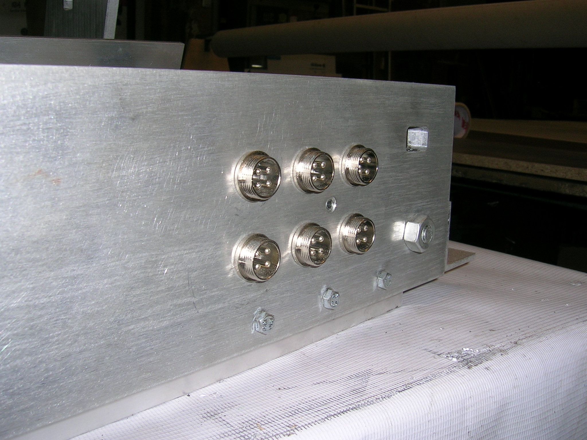

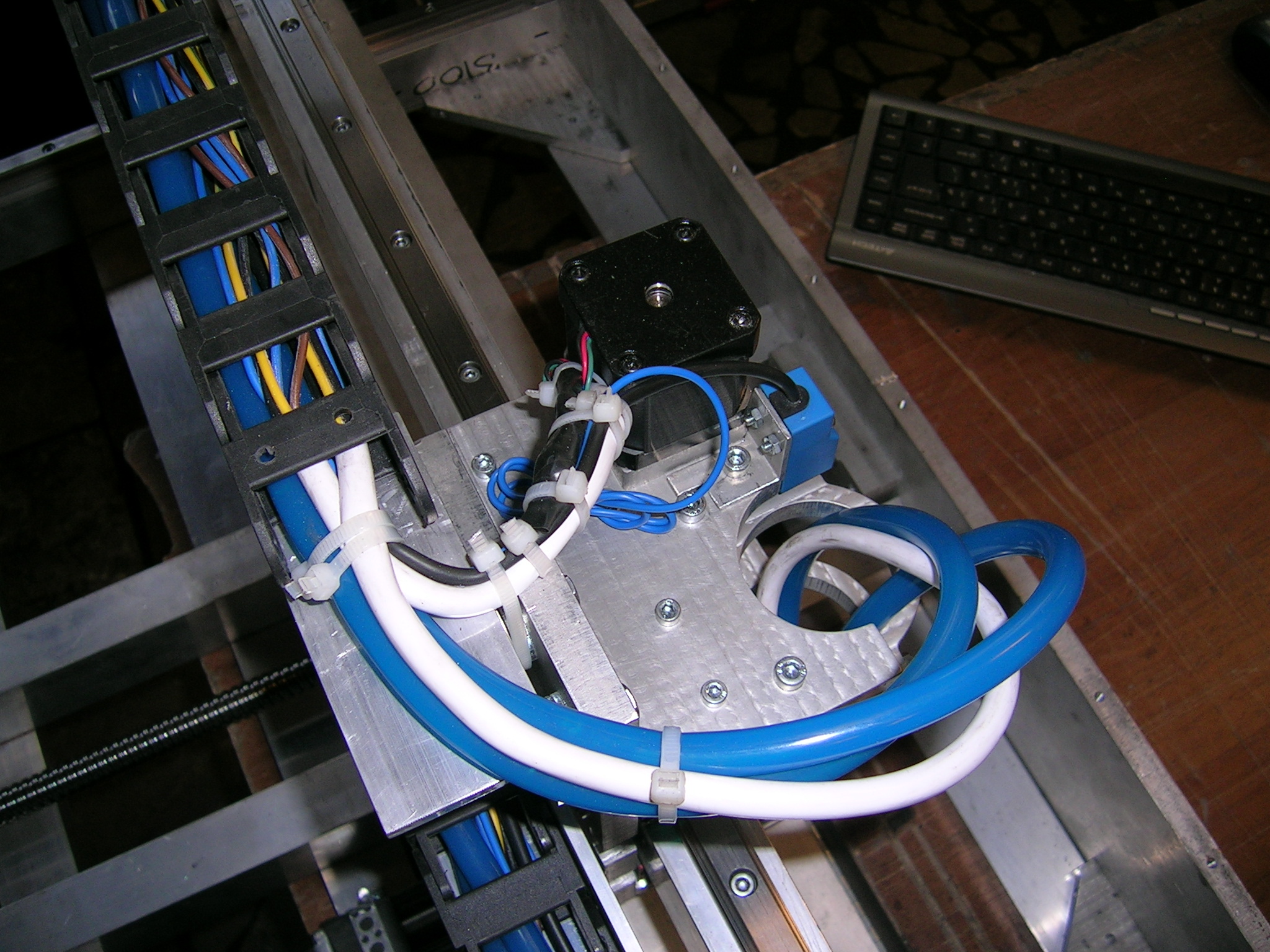

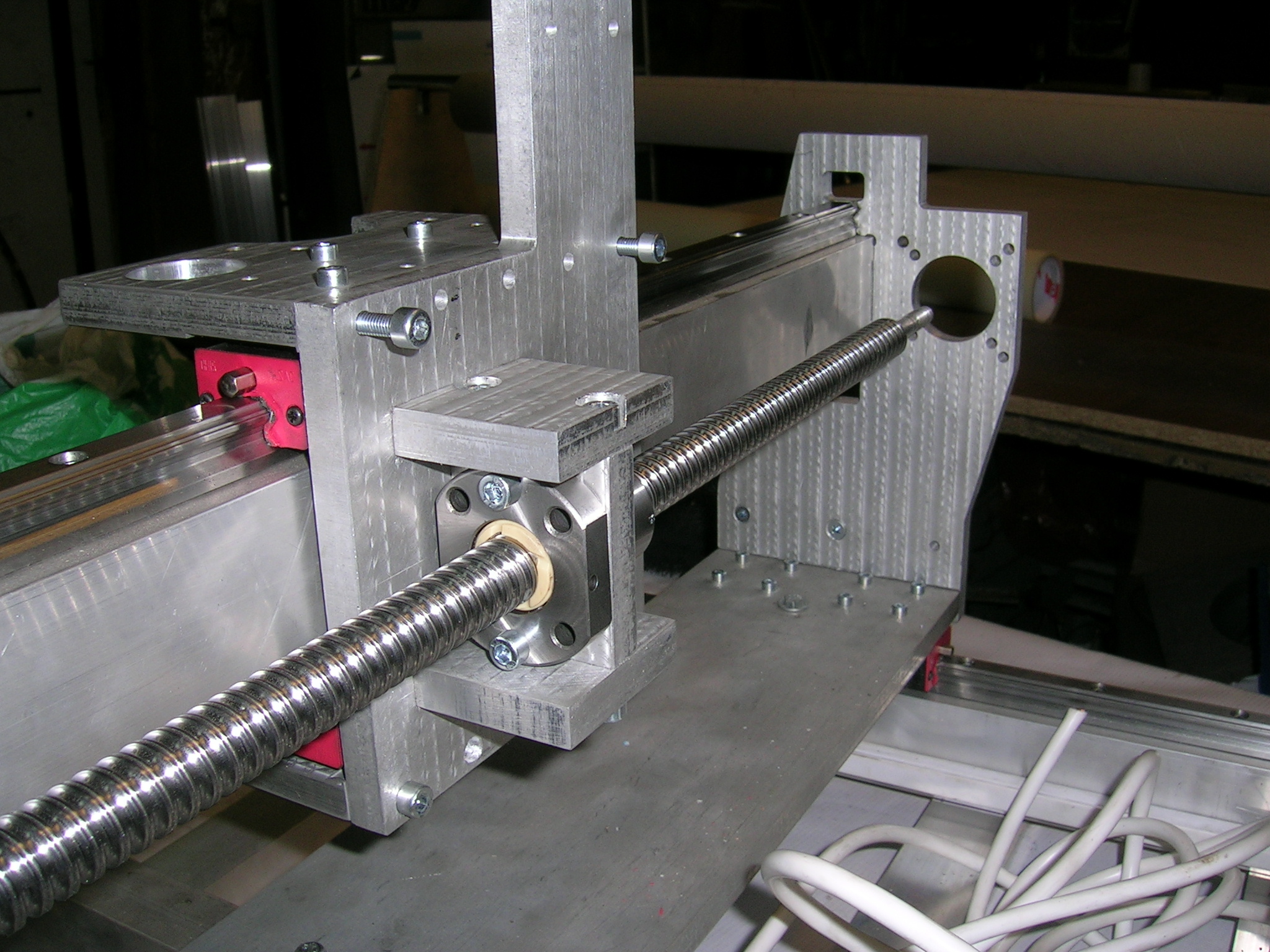

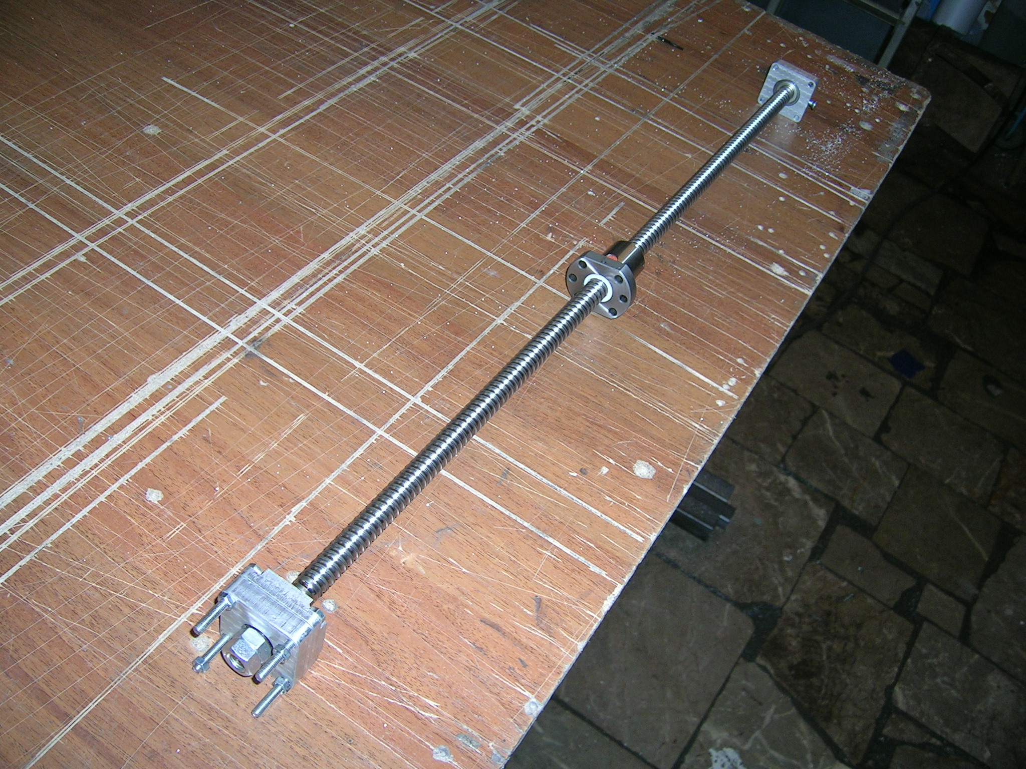

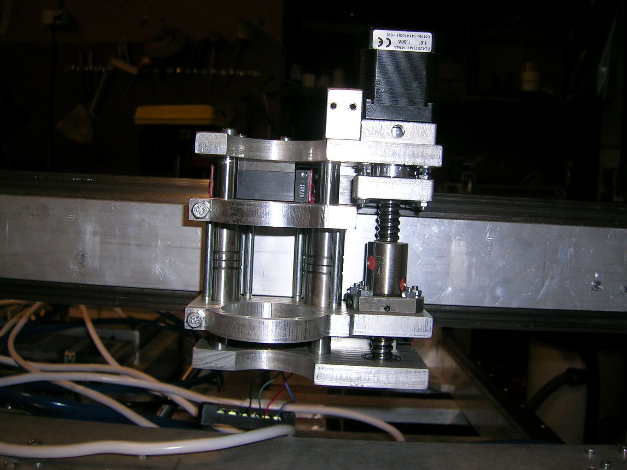

Сборка станка потихоньку продолжается... напилил детали для оси z и опоры винта для y.
DSCN3634.JPG (6726 просмотров) <a class='original' href='./download/file.php?id=32080&mode=view' target=_blank>Загрузить оригинал (994.86 КБ)</a>
DSCN3635.JPG (6726 просмотров) <a class='original' href='./download/file.php?id=32081&mode=view' target=_blank>Загрузить оригинал (981.09 КБ)</a>
DSCN3636.JPG (6726 просмотров) <a class='original' href='./download/file.php?id=32082&mode=view' target=_blank>Загрузить оригинал (988.59 КБ)</a>
DSCN3637.JPG (6726 просмотров) <a class='original' href='./download/file.php?id=32083&mode=view' target=_blank>Загрузить оригинал (938.08 КБ)</a>
DSCN3639.JPG (6726 просмотров) <a class='original' href='./download/file.php?id=32084&mode=view' target=_blank>Загрузить оригинал (902.33 КБ)</a>
DSCN3640.JPG (6726 просмотров) <a class='original' href='./download/file.php?id=32085&mode=view' target=_blank>Загрузить оригинал (887.57 КБ)</a>
DSCN3642.JPG (6726 просмотров) <a class='original' href='./download/file.php?id=32086&mode=view' target=_blank>Загрузить оригинал (932.78 КБ)</a>
DSCN3643.JPG (6726 просмотров) <a class='original' href='./download/file.php?id=32087&mode=view' target=_blank>Загрузить оригинал (850.26 КБ)</a>
DSCN3644.JPG (6726 просмотров) <a class='original' href='./download/file.php?id=32088&mode=view' target=_blank>Загрузить оригинал (976.1 КБ)</a>
Сообщения: 22776
Отверстия в боковинах портала над рельсами под каретки сделал?
crazydnb
Сообщения: 164
Репутация: 100
Nick писал(а):Отверстия в боковинах портала над рельсами под каретки сделал?
Ага для них.

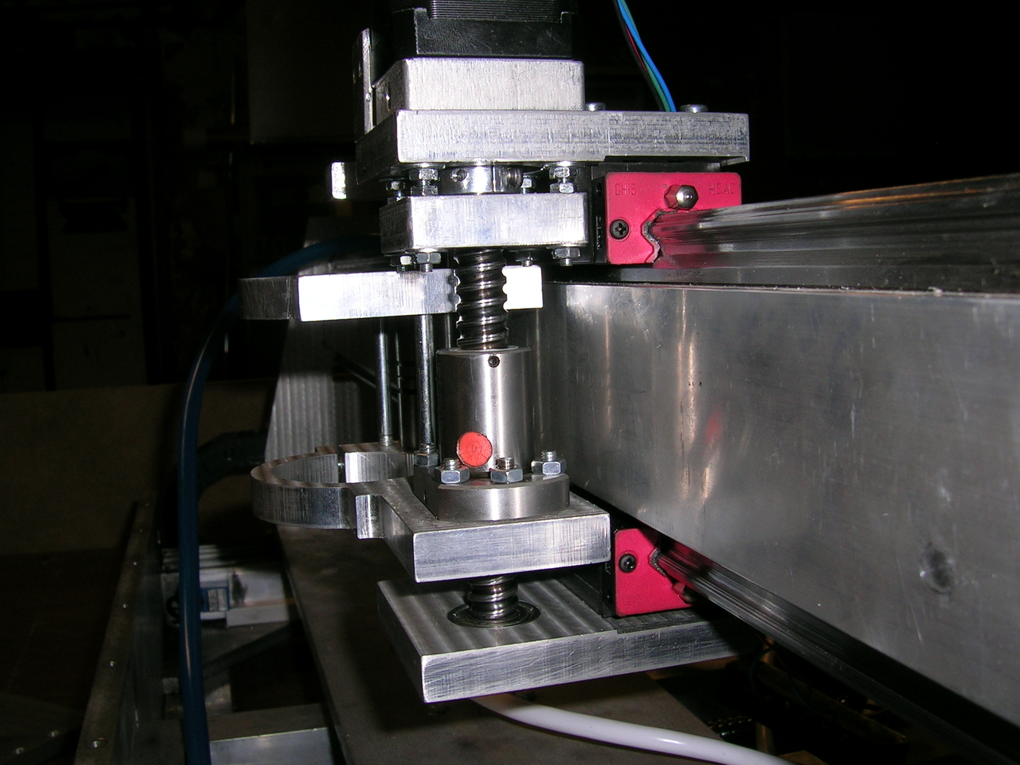

Пришли винты 12,16, гайки, муфты, датчики.
Продолжаю сборку....
Собрал систему охлаждения для шпинделя и голову Z.

Z готова. (6459 просмотров) <a class='original' href='./download/file.php?id=33720&mode=view' target=_blank>Загрузить оригинал (869.36 КБ)</a>
Z готова.
DSCN3664.JPG (6459 просмотров) <a class='original' href='./download/file.php?id=33721&mode=view' target=_blank>Загрузить оригинал (938.24 КБ)</a>
DSCN3665.JPG (6459 просмотров) <a class='original' href='./download/file.php?id=33722&mode=view' target=_blank>Загрузить оригинал (871.34 КБ)</a>
DSCN3666.JPG (6459 просмотров) <a class='original' href='./download/file.php?id=33723&mode=view' target=_blank>Загрузить оригинал (944.11 КБ)</a>

Сообщения: 22776
Хода хватит такого? Чтобы еще ифрезу менять и над зажимами ездить?

Ну вот почти закончил сборку.
Осталось купить/поставить шпиндель, заполнить систему охлаждения, поставить стол. Пока тестил со старым контроллером, в плане купить другой с более мелким делением шага и возможно какой нибудь контролер к mach'у чтоб отказаться от LPT и использовать максимально мелкий шаг на двигателях.
DSCN3669.JPG (6276 просмотров) <a class='original' href='./download/file.php?id=34242&mode=view' target=_blank>Загрузить оригинал (1.01 МБ)</a>
DSCN3674.JPG (6276 просмотров) <a class='original' href='./download/file.php?id=34243&mode=view' target=_blank>Загрузить оригинал (954.26 КБ)</a>
DSCN3675.JPG (6276 просмотров) <a class='original' href='./download/file.php?id=34244&mode=view' target=_blank>Загрузить оригинал (975.54 КБ)</a>
DSCN3676.JPG (6276 просмотров) <a class='original' href='./download/file.php?id=34245&mode=view' target=_blank>Загрузить оригинал (906.63 КБ)</a>
DSCN3678.JPG (6276 просмотров) <a class='original' href='./download/file.php?id=34246&mode=view' target=_blank>Загрузить оригинал (898.01 КБ)</a>
DSCN3679.JPG (6276 просмотров) <a class='original' href='./download/file.php?id=34247&mode=view' target=_blank>Загрузить оригинал (960.29 КБ)</a>
DSCN3680.JPG (6276 просмотров) <a class='original' href='./download/file.php?id=34248&mode=view' target=_blank>Загрузить оригинал (1003.56 КБ)</a>
DSCN3681.JPG (6276 просмотров) <a class='original' href='./download/file.php?id=34249&mode=view' target=_blank>Загрузить оригинал (966.83 КБ)</a>
DSCN3682.JPG (6276 просмотров) <a class='original' href='./download/file.php?id=34250&mode=view' target=_blank>Загрузить оригинал (973.59 КБ)</a>
DSCN3683.JPG (6276 просмотров) <a class='original' href='./download/file.php?id=34251&mode=view' target=_blank>Загрузить оригинал (921.72 КБ)</a>
DSCN3684.JPG (6276 просмотров) <a class='original' href='./download/file.php?id=34252&mode=view' target=_blank>Загрузить оригинал (945.19 КБ)</a>
DSCN3685.JPG (6276 просмотров) <a class='original' href='./download/file.php?id=34253&mode=view' target=_blank>Загрузить оригинал (955.1 КБ)</a>
DSCN3689.JPG (6276 просмотров) <a class='original' href='./download/file.php?id=34254&mode=view' target=_blank>Загрузить оригинал (919.39 КБ)</a>
DSCN3690.JPG (6276 просмотров) <a class='original' href='./download/file.php?id=34255&mode=view' target=_blank>Загрузить оригинал (1004.24 КБ)</a>
DSCN3692.JPG (6276 просмотров) <a class='original' href='./download/file.php?id=34256&mode=view' target=_blank>Загрузить оригинал (1.02 МБ)</a>
DSCN3693.JPG (6276 просмотров) <a class='original' href='./download/file.php?id=34257&mode=view' target=_blank>Загрузить оригинал (864.91 КБ)</a>
