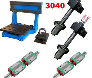

Но при ближайшем рассмотрении оказалось, что у него по одной каретке на рельсу. И вообще, сборка какая-то подвальная - часть профилей, часть листов + какие-то строительные уголки.
В общем, опять прихожу к мысли, что надо собирать самостоятельно. Заказать комплект деталей по своему проекту и купить кинематику у китайцев.
Или чугуниевую заготовку купить :D
Iron-Kit.jpg (2534 просмотра) <a class='original' href='./download/file.php?id=212866&mode=view' target=_blank>Загрузить оригинал (87.29 КБ)</a>

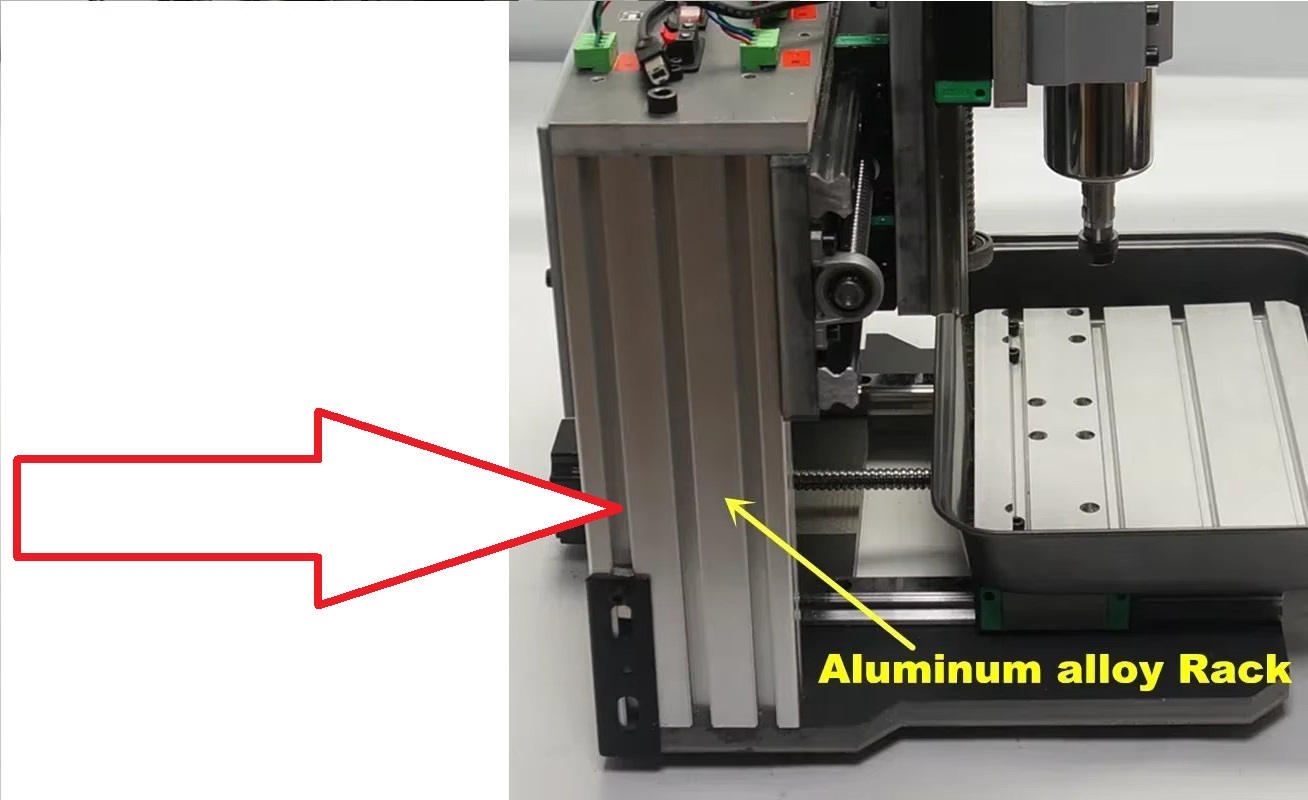

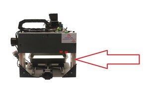

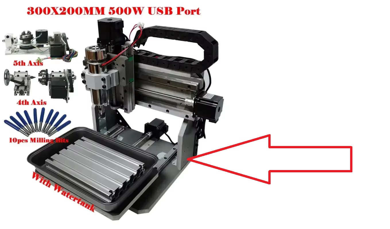

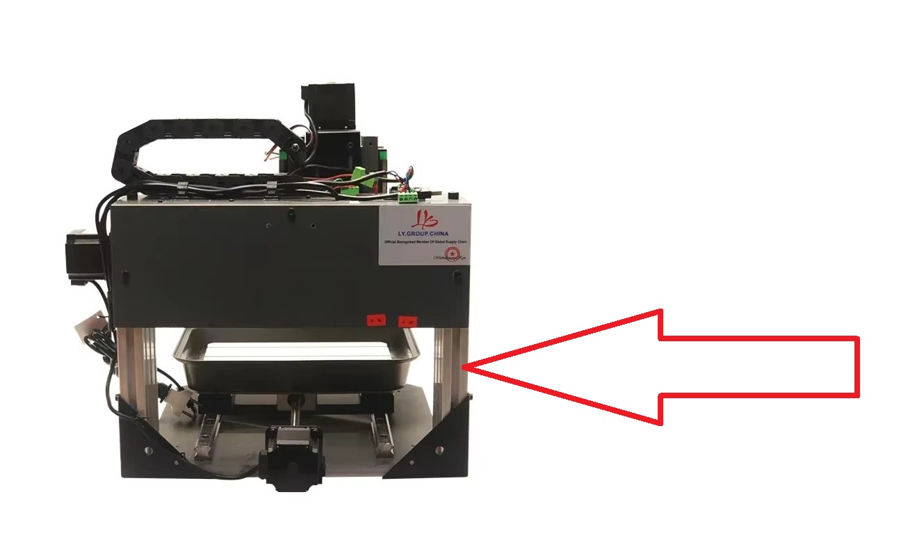

При ближайшем рассмотрении этого станка от продавца с Алиэкспресс замечено расхождение в конструкции вроде бы одного и того же станка, изображенного на смежных иллюстрациях:
(на одних из них опоры "портала" изображены, как конструкционный профиль 2060, а на других, как алюминиевые пластины)
1.jpg (2520 просмотров) <a class='original' href='./download/file.php?id=212868&mode=view' target=_blank>Загрузить оригинал (176.42 КБ)</a>
2.jpg (2520 просмотров) <a class='original' href='./download/file.php?id=212869&mode=view' target=_blank>Загрузить оригинал (89.58 КБ)</a>
3.jpg (2520 просмотров) <a class='original' href='./download/file.php?id=212870&mode=view' target=_blank>Загрузить оригинал (149.38 КБ)</a>
Ну и гибкий кожух "гусеничка" для прокладки проводов к каретке выглядит как-то ублюдочно.
ЗАЧЕМ они сделали его таким?!! :D

Курдль писал(а): ↑ что у него по одной каретке на рельсу
только сейчас заметил где находится эта каретка на оси Y т.е. больше половины стола парит в воздухе, а сам стол, скорей всего из алюминиевой фольги которая пальцем прогибается. Боковина из профиля вообще только в углу крепится? Мне кажется этот станок не справится даже с ювелирным воском. Зачем там ванночка (в которой сквозные отверстия в каретки и в крепление гайки) мне не понятно.
Блок управления на самом ЧПУ как 1310 - жирный минус, все будет засираться и перегреваться (если в боксе). я на 1310 делал приточку на плату в боксе. Лучше уж WM3020:)

sinkacnc писал(а): ↑ только сейчас заметил где находится эта каретка на оси Y т.е. больше половины стола парит в воздухе, а сам стол, скорей всего из алюминиевой фольги которая пальцем прогибается. Боковина из профиля вообще только в углу крепится? Мне кажется этот станок не справится даже с ювелирным воском.
Т.е. Вы тоже заметили, что даже волшебные рельсы и ШВП не сделают кучу хлама станком? :D
При ближнем его рассмотрении, вообще живого места не остается. А крепление ШД как Вам?

Курдль писал(а): ↑ замечено расхождение в конструкции
Вы не заметили самого главного. Вот эти серые толстые пластины - это не алюминий, это пластик, вроде по отзывам что-то типа ПВХ.
