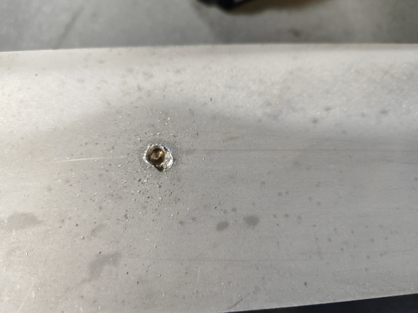

Можно подвести итог очередных рабочих... эм.. выходных.
Просверлил в прите все отверстия алмазными свёрлами. Процесс не быстрый, но результат того стоит. Правда сверло 6 мм "сдалось", на шестом отверстии. Пришлось использовать 8 мм из набора. Но это и к лучшему, так как с моей точностью лишний миллиметр не помешал - в результате рассверлил до 8 все отверстия. Только так оно начинает собираться как нужно :oops: ...
В воскресенье приступил к притирке через абразив. Процесс тоже не самый простой и быстрый. В своё время изготавливал приблизительно таким же образом зеркала для телескопа, так что технология более-менее отработанная. Если кому интересно - могу рассказать подробнее.
Собственно, фотоотчёт в приложении.
По результату получил точность прилегания обоих блоков менее 2 соток (щуп 2 сотки не лезет ни с какой стороны). Это меня устроило, так что дальше не притирал. На очереди ещё два верхних блока.

Притёр верхние блоки к нижним. Также закладные под рельсовые направляющие для их выравнивания, после чего немного пошабрил и получил более-менее нормальную плоскую поверхность под рельсы оси Z. На этом основные работы по механике, в общем, заканчиваются, поэтому подсобрал весь станок, чтобы посмотреть как всё собирается.
К сожалению, без косяков не обошлось - забыл промыть рассверленные отверстия в гранитной плите, из-за чего в резьбу одного из блоков набилось пыли и два винта намертво заклинило. Один по итогу отломил, а второй отпилил ножовкой... Теперь по центру блок не крепится вовсе, а с одного края - винтом насквозь.
В целом же получается на удивление жёсткая конструкция, что не может не радовать.
