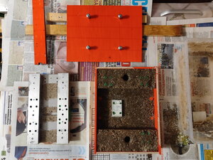

kfmut писал(а): ↑25 янв 2024, 23:07 Сурово! :good: Может всё же перезалить?
Опалубка из фанеры хорошо сработала или есть особенности?

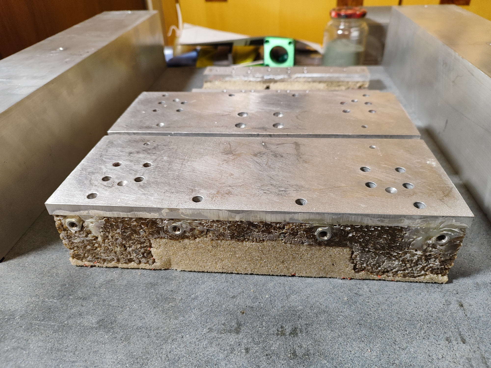

Не... Если бы геометрия уплыла, ещё бы подумал, а так - просто ещё немного эпоксидки засыпать и будет норм. Она и так уже достаточно прочная и жёсткая (пластина Z). Можно даже не заливать было (но лучше залить, конечно, что я и сделал). Результат правки покажу дня через три. Заодно залил основание стола, который более не подходил к новой конструкции станка. Теперь должен подходить.
Что касается особнностей... Лучше использовать фанеру потолще - 6 мм гнётся, так что нужно закладывать рёбра жёсткости и шип-пазы, тогда нормально. Раскрой на лазере даёт хорошее расположение отверстий и собираемость, особенно если использовать фанеру в качестве кондуктора для разметки расположения отверстий в закладных (как я и делал). Очень удобно. В местах, где шип-пазы и рёбра поставить нельзя конструктивно нужно после заливки и сборки опалубки поставить струбцины и "дожать" опалубку до нужного размера, пока эпоксидка не застыла. Естественно, для работы нужно применять долгозастывающую, иначе просто не успеть...
При конструировании опалубки нужно сразу считать, что любое узкое место - потенциальный непролив, и думать как его избежать. В идеале одна из больших(!) стенок должна быть съёмной и её геометрия не должна влиять на изделие, тогда можно гарантировать, что после трамбовки непроливов не будет. Если пытаться продавить через узкие боковые поверхности, то всё зависит от ваших умений и мастерства, иначе нужно будет ремонтировать деталь сразу после её создания...
Также подсобрал немного станок, чтобы померить прилегание деталей с гранитной плитой основания. В положении, показанном на фотографии, максимальное отклонение (по щупу) 25 соток (в углу, площадью 20х20). По большей же части поверхности отклонение не превышает 10...15 соток. В общем, работать можно, но я всё-таки планирую притереть все детали на мокрую через абразив для повышения жёсткости.
1706378572293.jpg (2559 просмотров) <a class='original' href='./download/file.php?id=210661&sid=2656df24b801f26fcb0616dce905bfa9&mode=view' target=_blank>Загрузить оригинал (298.93 КБ)</a>
1706378572301.jpg (2559 просмотров) <a class='original' href='./download/file.php?id=210662&sid=2656df24b801f26fcb0616dce905bfa9&mode=view' target=_blank>Загрузить оригинал (295.03 КБ)</a>
1706378572306.jpg (2559 просмотров) <a class='original' href='./download/file.php?id=210663&sid=2656df24b801f26fcb0616dce905bfa9&mode=view' target=_blank>Загрузить оригинал (227.86 КБ)</a>
1706378572310.jpg (2559 просмотров) <a class='original' href='./download/file.php?id=210664&sid=2656df24b801f26fcb0616dce905bfa9&mode=view' target=_blank>Загрузить оригинал (372.93 КБ)</a>

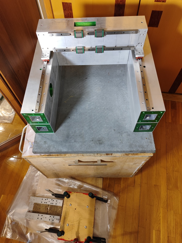

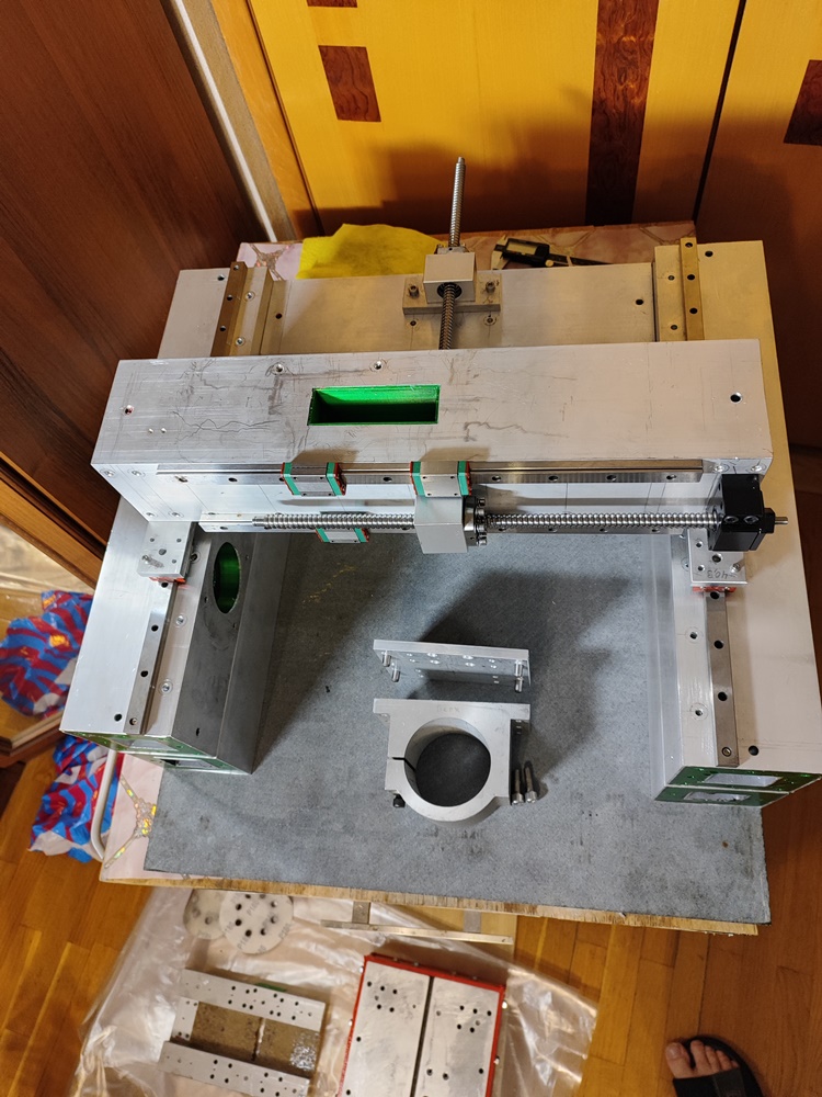

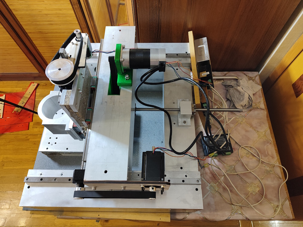

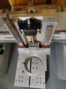

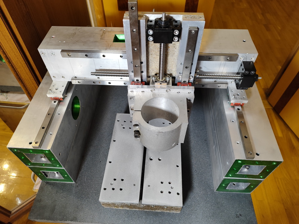

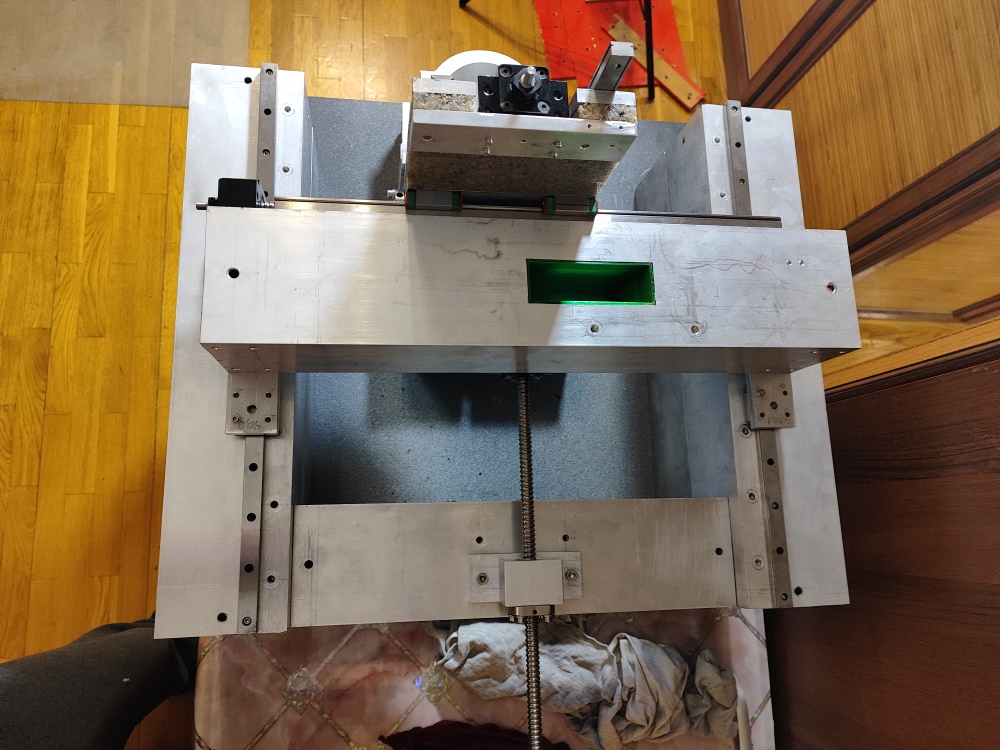

Пришлось разобрать одну ШВП, чтобы развернуть вал в другую сторону...
Теперь мучаюсь с обратной сборкой... Но 3D принтер очень помогает, печатаю уже третью вставку. Надеюсь, последнюю.
Подсобрал станок ещё немного, чтобы удостовериться, что всё спроектировано правильно и собирается так, как задумано.
1706464796789.jpg (2516 просмотров) <a class='original' href='./download/file.php?id=210681&sid=2656df24b801f26fcb0616dce905bfa9&mode=view' target=_blank>Загрузить оригинал (260.36 КБ)</a>
1706464796792.jpg (2516 просмотров) <a class='original' href='./download/file.php?id=210682&sid=2656df24b801f26fcb0616dce905bfa9&mode=view' target=_blank>Загрузить оригинал (283.42 КБ)</a>

Re: Модернизация фрезера по алюминию 300х250х160
Сообщение sinkacnc »
Круто получается
Хотел бы я такой реализовать размером 40х40
argon86 писал(а): ↑ печатаю уже третью вставку
я термоусадку на вал надевал, несколько слоев:)

sinkacnc писал(а): ↑29 янв 2024, 12:10 Круто получается
Спасибо!
sinkacnc писал(а): ↑29 янв 2024, 12:10 я термоусадку на вал надевал, несколько слоев:)
Тоже вариант... Но главное опыт. Второй раз уже быстрее соберу. Где бы купить шариков для ШВП диаметром 2,35? А то китайцы их что-то не доложили. В моих ШВП 3 обводных канавки. В каждой канавке вмещается что-то около 20 шариков. В ШВП же обнаружилось 47 штук (ШВП 12 мм, шаг 4 мм). Вот не знаю, что из этого следует. 16х3=48. В этом случае один шарик я мог потерять... Но на видео показывают, что шарики в канавках забиваются плотно - один к одному, а у меня свободное место оставалось... Ну да ладно.
Вот ещё фото станка (ещё немного подсобрал).
1706533380971.jpg (2464 просмотра) <a class='original' href='./download/file.php?id=210693&sid=2656df24b801f26fcb0616dce905bfa9&mode=view' target=_blank>Загрузить оригинал (266.65 КБ)</a>

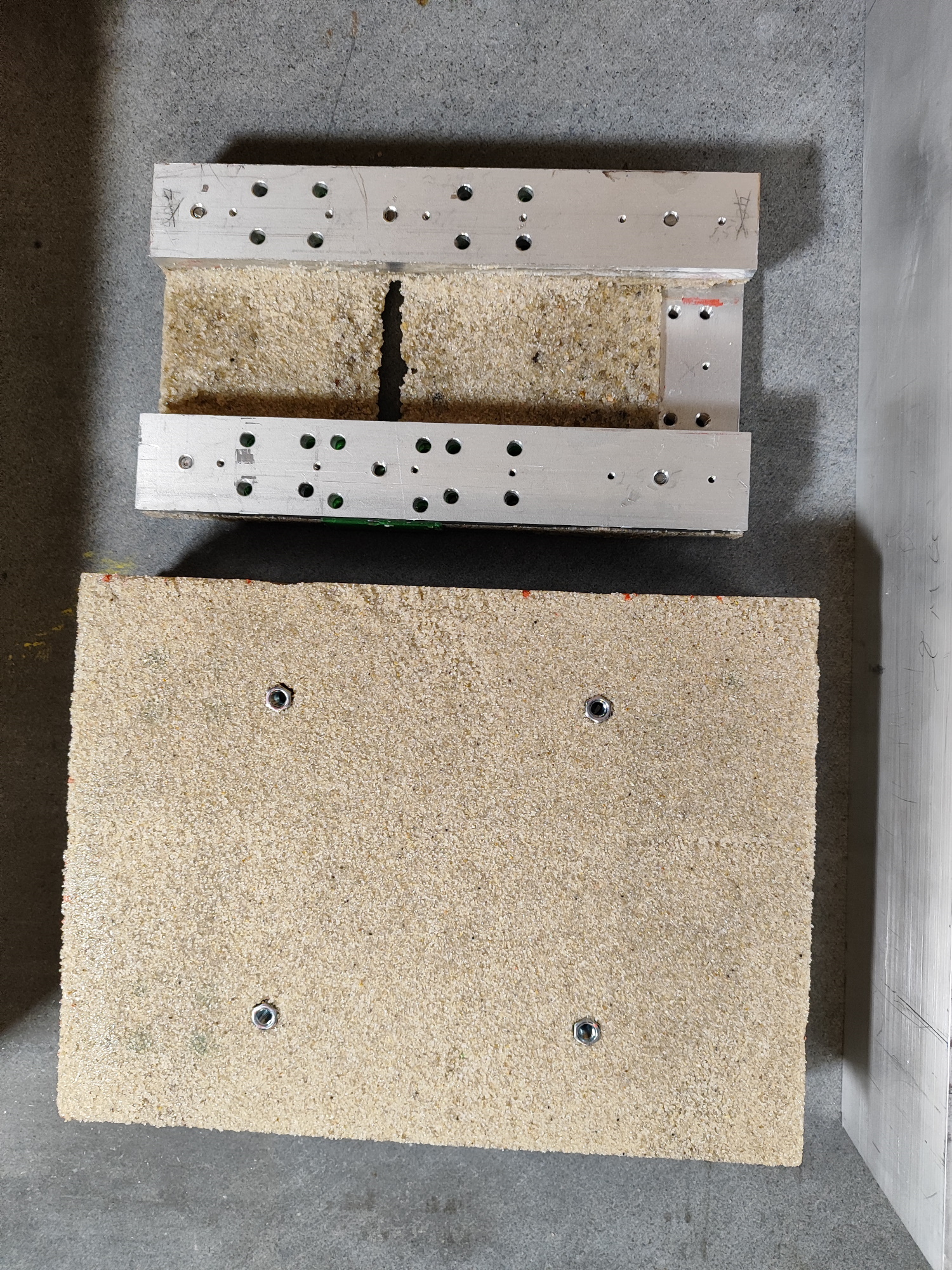

Продолжаю, понемногу.

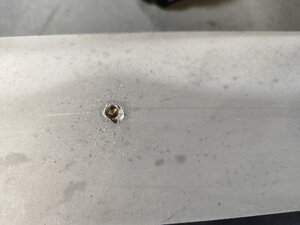

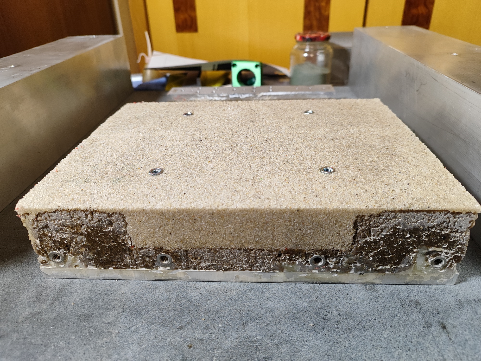

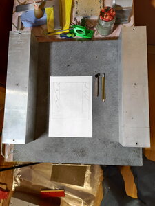

Достал столик из опалубки. Заливка по соотношению 9 к 1, песок к эпоксидке, ожидаемо дали хорошие результаты по качеству поверхности и проливу всех полостей. Могу рекомендовать эту смесь для деталей с высокими требованиями по этим показателям :-) Что насчёт жёсткости по сравнению со смесью с камнями - тут трудно сказать. По моим предположениям должно быть похуже, но опытов не проводил, а результат явно лучше на смеси с песком и эпоксидкой, так что сами решайте. Я, вроде бы, заливочные работы с этим станком закончил, чем весьма доволен, так как это одна из самых муторных процедур оказалась по итогу.

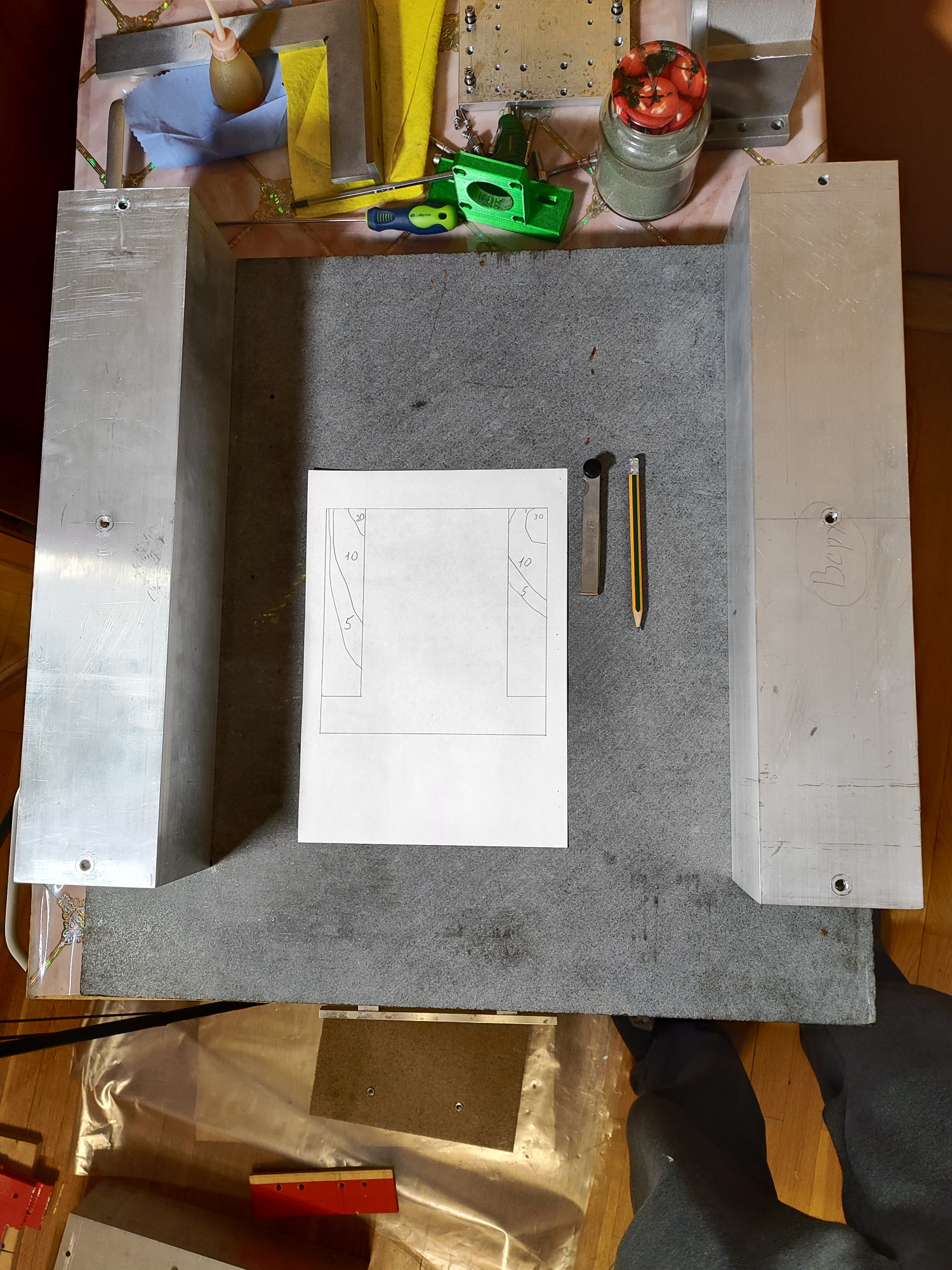

Также промерил прилегание нижних композитных блоков к плите. Результат на фото (размеры указаны в сотках). Планирую исправлять притиркой поверхностей через абразив, о чём не раз писал ранее.

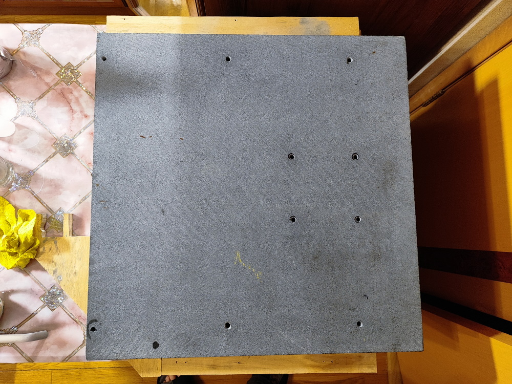

Начал готовить гранитную плиту. Просверлил её перфоратором, получив на обратной, полированной поверхности большой "кратер" выколотого материала. Кто может посоветовать, как избежать откалывания? Уменьшить скорость и подложить фанерку в качестве опоры я уже догадался. Что ещё?
1706642338243.jpg (2410 просмотров) <a class='original' href='./download/file.php?id=210714&sid=2656df24b801f26fcb0616dce905bfa9&mode=view' target=_blank>Загрузить оригинал (1.13 МБ)</a>
1706642338251.jpg (2410 просмотров) <a class='original' href='./download/file.php?id=210715&sid=2656df24b801f26fcb0616dce905bfa9&mode=view' target=_blank>Загрузить оригинал (1.3 МБ)</a>
1706642338260.jpg (2410 просмотров) <a class='original' href='./download/file.php?id=210716&sid=2656df24b801f26fcb0616dce905bfa9&mode=view' target=_blank>Загрузить оригинал (1.56 МБ)</a>
1706642338262.jpg (2410 просмотров) <a class='original' href='./download/file.php?id=210717&sid=2656df24b801f26fcb0616dce905bfa9&mode=view' target=_blank>Загрузить оригинал (1.09 МБ)</a>

argon86 писал(а): ↑ Что ещё?
Не долбить, а сверлить трубчатым алмазным сверлом в водяной ванне. Ванночка лепится из пластилина вокруг каждого отверстия.
Не торопиться. При глубоком сверлении - менять воду. А еще лучше, если возможно, поместить всю деталь в ванну с водой.
Да, так и сделаю. Уже заказал свёрла. Попробовал с подкладкой сверлить и максимально осторожно, но всё равно с обратной стороны откололось гранита, хоть и меньше. Так и вообще расколоть можно, особенно если с краю...

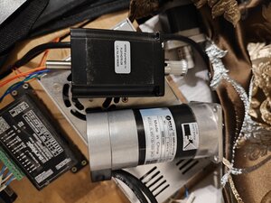

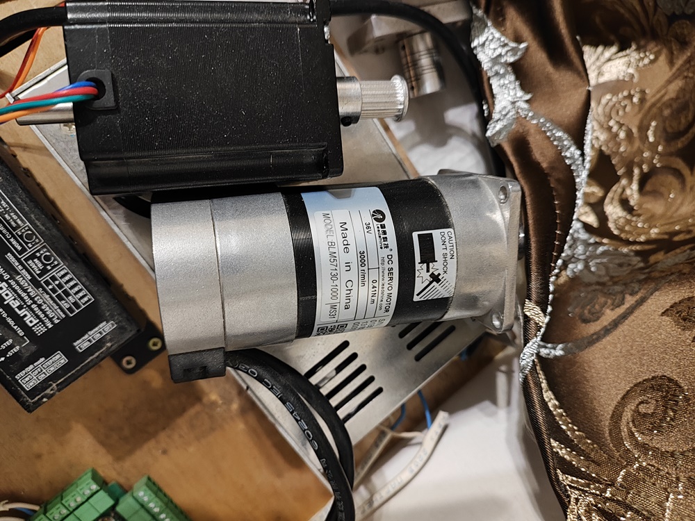

Сообщение argon86 »

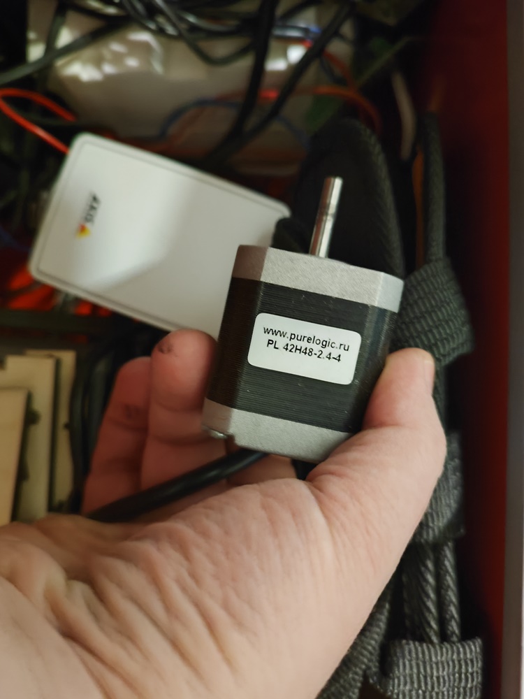

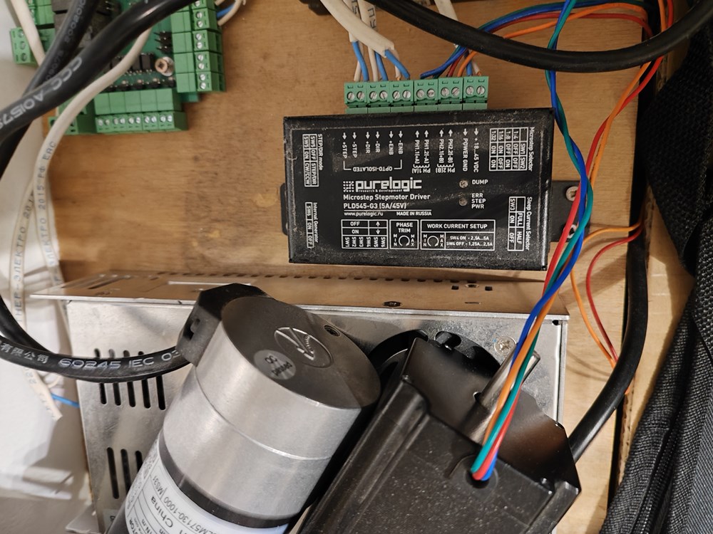

Пока жду свёрла решил разобраться с электроникой.
Хочу на ось X поставить такой двигатель:
IMG_20240131_210636.jpg (2350 просмотров) <a class='original' href='./download/file.php?id=210745&sid=2656df24b801f26fcb0616dce905bfa9&mode=view' target=_blank>Загрузить оригинал (336.85 КБ)</a>
с таким драйвером:
IMG_20240131_210617.jpg (2350 просмотров) <a class='original' href='./download/file.php?id=210743&sid=2656df24b801f26fcb0616dce905bfa9&mode=view' target=_blank>Загрузить оригинал (283.86 КБ)</a>

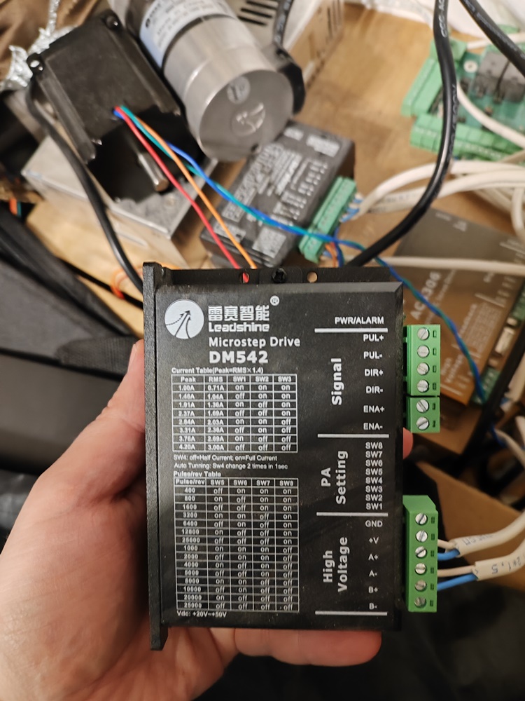

На ось Y такой двигатель:
IMG_20240131_210644.jpg (2350 просмотров) <a class='original' href='./download/file.php?id=210746&sid=2656df24b801f26fcb0616dce905bfa9&mode=view' target=_blank>Загрузить оригинал (284.64 КБ)</a>
с таким драйвером:
IMG_20240131_210550.jpg (2350 просмотров) <a class='original' href='./download/file.php?id=210742&sid=2656df24b801f26fcb0616dce905bfa9&mode=view' target=_blank>Загрузить оригинал (246.88 КБ)</a>

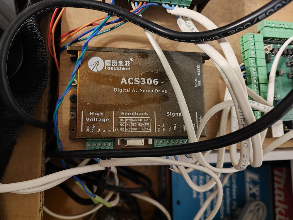

На ось Z такой движок:
IMG_20240131_211449.jpg (2350 просмотров) <a class='original' href='./download/file.php?id=210750&sid=2656df24b801f26fcb0616dce905bfa9&mode=view' target=_blank>Загрузить оригинал (150.51 КБ)</a>
С таким драйвером:
IMG_20240131_210629.jpg (2350 просмотров) <a class='original' href='./download/file.php?id=210744&sid=2656df24b801f26fcb0616dce905bfa9&mode=view' target=_blank>Загрузить оригинал (199.04 КБ)</a>

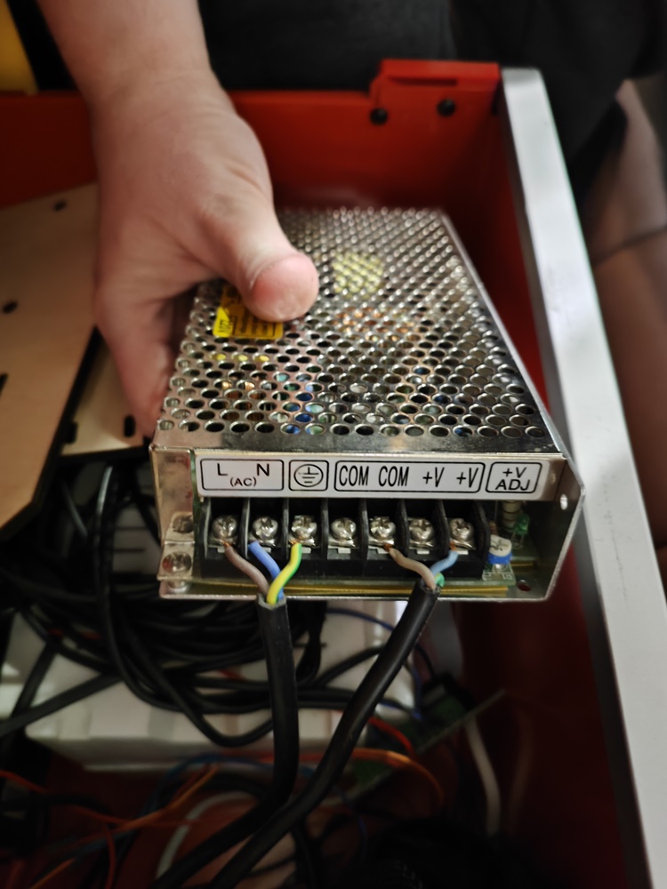

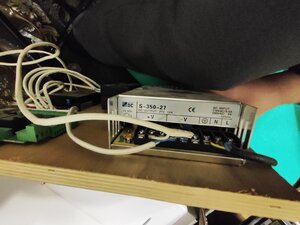

Питаться всё это будет от такого блока питания:
IMG_20240131_210908.jpg (2350 просмотров) <a class='original' href='./download/file.php?id=210748&sid=2656df24b801f26fcb0616dce905bfa9&mode=view' target=_blank>Загрузить оригинал (154.26 КБ)</a>
А если не хватит, то добавлю ещё такой, снятый со старого станка (не помню параметры его, а на корпусе ничего не написано... но тянул 3 маленьких движка как на оси Z и плату управления):
IMG_20240131_211415.jpg (2350 просмотров) <a class='original' href='./download/file.php?id=210749&sid=2656df24b801f26fcb0616dce905bfa9&mode=view' target=_blank>Загрузить оригинал (183.4 КБ)</a>

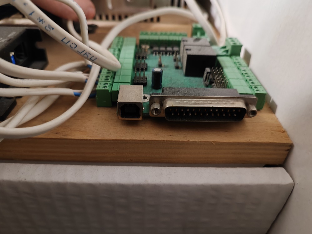

Управлять же буду (пока) по LPT с компа с помощью такой платы:
IMG_20240131_210723.jpg (2350 просмотров) <a class='original' href='./download/file.php?id=210747&sid=2656df24b801f26fcb0616dce905bfa9&mode=view' target=_blank>Загрузить оригинал (162.01 КБ)</a>

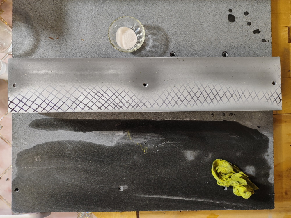

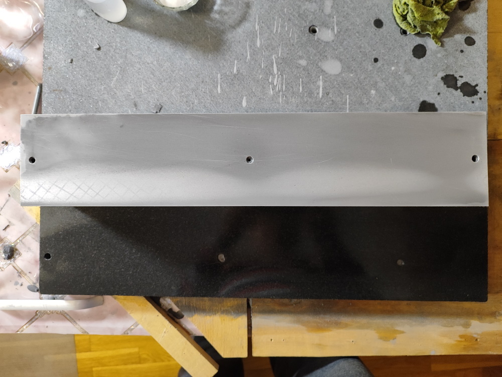

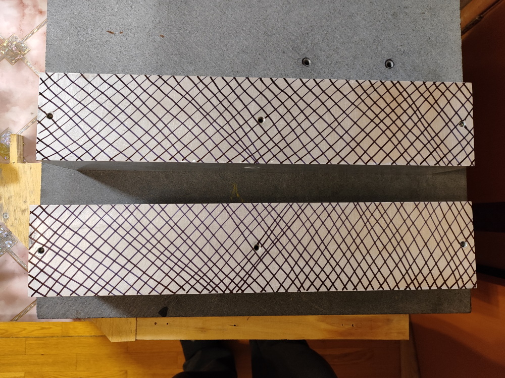

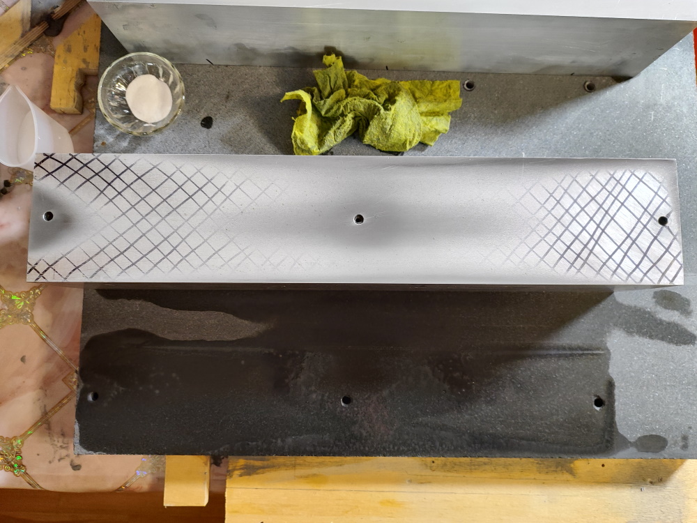

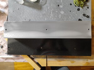

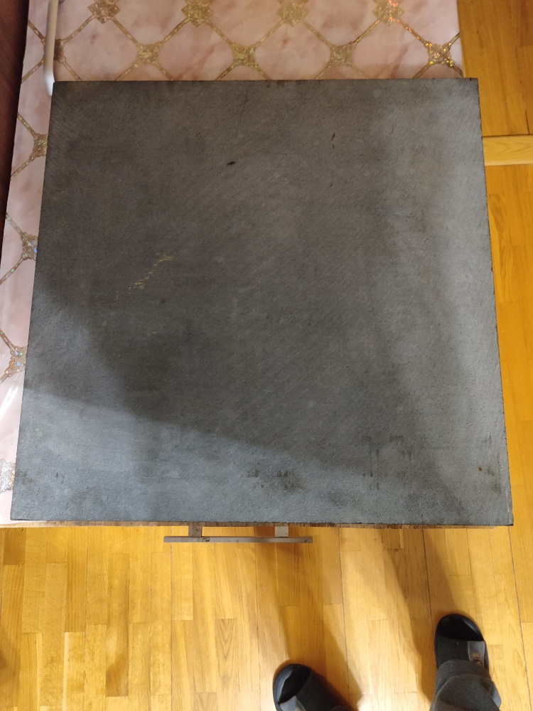

Можно подвести итог очередных рабочих... эм.. выходных.
Просверлил в прите все отверстия алмазными свёрлами. Процесс не быстрый, но результат того стоит. Правда сверло 6 мм "сдалось", на шестом отверстии. Пришлось использовать 8 мм из набора. Но это и к лучшему, так как с моей точностью лишний миллиметр не помешал - в результате рассверлил до 8 все отверстия. Только так оно начинает собираться как нужно :oops: ...

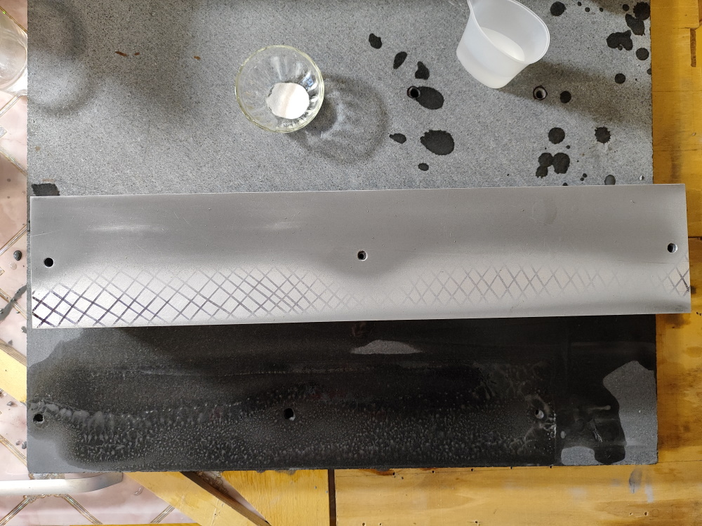

В воскресенье приступил к притирке через абразив. Процесс тоже не самый простой и быстрый. В своё время изготавливал приблизительно таким же образом зеркала для телескопа, так что технология более-менее отработанная. Если кому интересно - могу рассказать подробнее.
Собственно, фотоотчёт в приложении.
По результату получил точность прилегания обоих блоков менее 2 соток (щуп 2 сотки не лезет ни с какой стороны). Это меня устроило, так что дальше не притирал. На очереди ещё два верхних блока.
плита с отверстиями, ессно... (2304 просмотра) <a class='original' href='./download/file.php?id=210802&sid=2656df24b801f26fcb0616dce905bfa9&mode=view' target=_blank>Загрузить оригинал (389.97 КБ)</a>
после первого прохода (2304 просмотра) <a class='original' href='./download/file.php?id=210804&sid=2656df24b801f26fcb0616dce905bfa9&mode=view' target=_blank>Загрузить оригинал (330.79 КБ)</a>
на полпути... (2304 просмотра) <a class='original' href='./download/file.php?id=210805&sid=2656df24b801f26fcb0616dce905bfa9&mode=view' target=_blank>Загрузить оригинал (318.3 КБ)</a>
на полпути...
результат притирки первого блока. Точность менее 2 соток. (2304 просмотра) <a class='original' href='./download/file.php?id=210806&sid=2656df24b801f26fcb0616dce905bfa9&mode=view' target=_blank>Загрузить оригинал (225.99 КБ)</a>
второй блок в процессе притирки (2304 просмотра) <a class='original' href='./download/file.php?id=210807&sid=2656df24b801f26fcb0616dce905bfa9&mode=view' target=_blank>Загрузить оригинал (265.16 КБ)</a>
ну и столик решил пройтись, для лучшего прилегания (2304 просмотра) <a class='original' href='./download/file.php?id=210808&sid=2656df24b801f26fcb0616dce905bfa9&mode=view' target=_blank>Загрузить оригинал (367.69 КБ)</a>
Исходный вид. Нанесена сеточка перманентным маркером для визуализации процесса. (2304 просмотра) <a class='original' href='./download/file.php?id=210809&sid=2656df24b801f26fcb0616dce905bfa9&mode=view' target=_blank>Загрузить оригинал (406.21 КБ)</a>

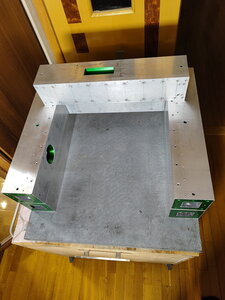

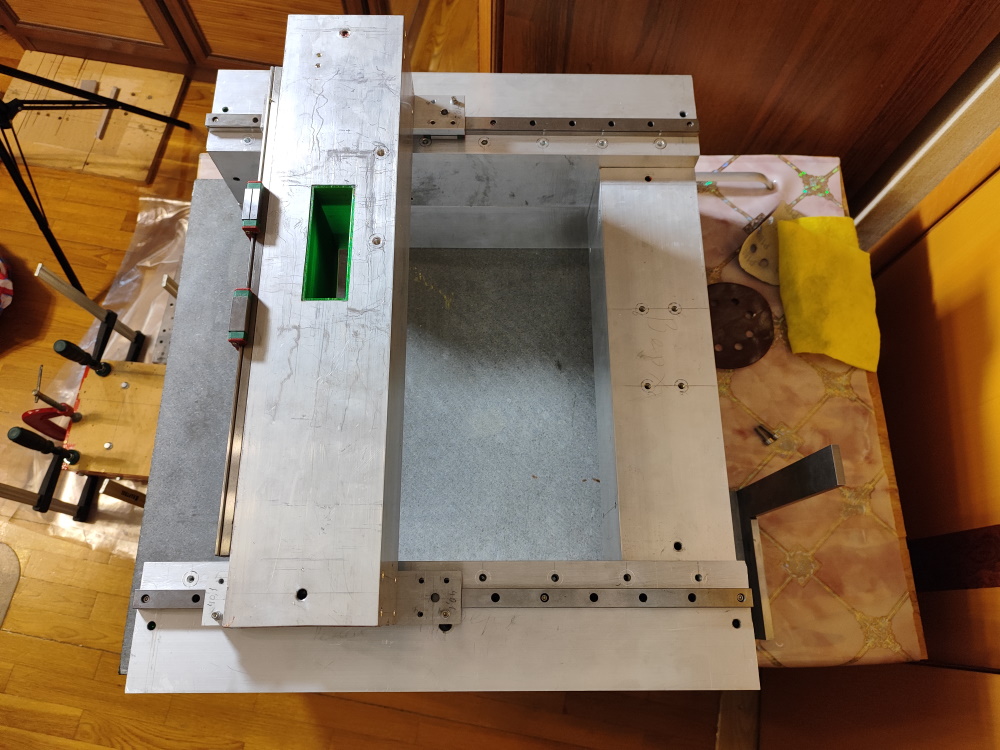

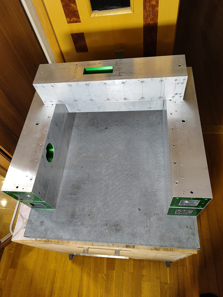

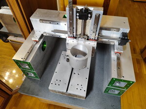

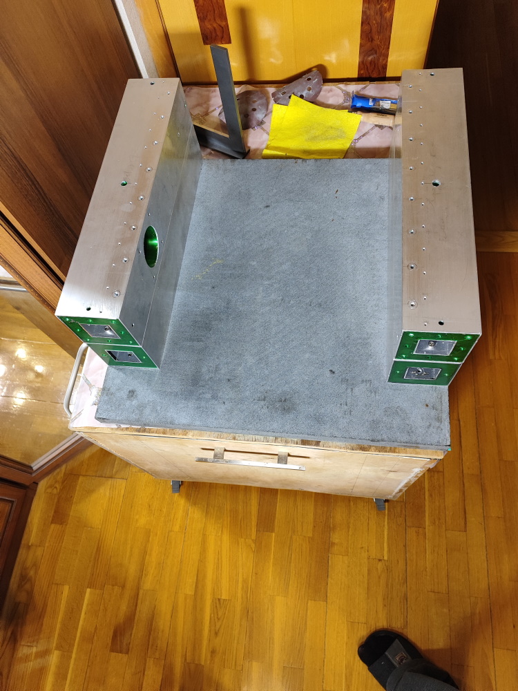

Притёр верхние блоки к нижним. Также закладные под рельсовые направляющие для их выравнивания, после чего немного пошабрил и получил более-менее нормальную плоскую поверхность под рельсы оси Z. На этом основные работы по механике, в общем, заканчиваются, поэтому подсобрал весь станок, чтобы посмотреть как всё собирается.

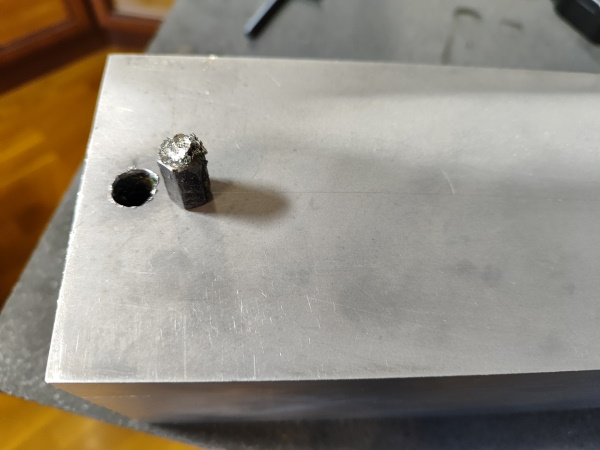

К сожалению, без косяков не обошлось - забыл промыть рассверленные отверстия в гранитной плите, из-за чего в резьбу одного из блоков набилось пыли и два винта намертво заклинило. Один по итогу отломил, а второй отпилил ножовкой... Теперь по центру блок не крепится вовсе, а с одного края - винтом насквозь.
В целом же получается на удивление жёсткая конструкция, что не может не радовать.
1707665727349.jpg (2219 просмотров) <a class='original' href='./download/file.php?id=210865&sid=2656df24b801f26fcb0616dce905bfa9&mode=view' target=_blank>Загрузить оригинал (296.5 КБ)</a>
1707665727352.jpg (2219 просмотров) <a class='original' href='./download/file.php?id=210866&sid=2656df24b801f26fcb0616dce905bfa9&mode=view' target=_blank>Загрузить оригинал (275.43 КБ)</a>
1707665727355.jpg (2219 просмотров) <a class='original' href='./download/file.php?id=210868&sid=2656df24b801f26fcb0616dce905bfa9&mode=view' target=_blank>Загрузить оригинал (314.61 КБ)</a>
1707665727342.jpg (2219 просмотров) <a class='original' href='./download/file.php?id=210869&sid=2656df24b801f26fcb0616dce905bfa9&mode=view' target=_blank>Загрузить оригинал (268.86 КБ)</a>

Косяки... (2219 просмотров) <a class='original' href='./download/file.php?id=210871&sid=2656df24b801f26fcb0616dce905bfa9&mode=view' target=_blank>Загрузить оригинал (64.86 КБ)</a>
Косяки...
1707665727362.jpg (2219 просмотров) <a class='original' href='./download/file.php?id=210872&sid=2656df24b801f26fcb0616dce905bfa9&mode=view' target=_blank>Загрузить оригинал (64.09 КБ)</a>

Ну и с установленными двигателями...
1707674718578.jpg (2213 просмотров) <a class='original' href='./download/file.php?id=210892&sid=2656df24b801f26fcb0616dce905bfa9&mode=view' target=_blank>Загрузить оригинал (317.26 КБ)</a>

argon86 писал(а): ↑ Но варианты всё ещё рассматриваю.
Алюминий не так страшен как пыль от дерева. Вот с чем я не могу никак справится:) хоть обэкранируйся
argon86 писал(а): ↑ гибкие кабель каналы
попробуй гибрид, где можно - кабель каналы, где нельзя - жгут:)

sinkacnc писал(а): ↑12 фев 2024, 11:22 Алюминий не так страшен как пыль от дерева. Вот с чем я не могу никак справится:) хоть обэкранируйся
Система аспирации (пылесос) не помогает?
sinkacnc писал(а): ↑12 фев 2024, 11:22 попробуй гибрид, где можно - кабель каналы, где нельзя - жгут:)
Попробую. Проблема в длине кабелей - они короткие для кабель-каналов... Для шаговых двигателей - можно нарастить, а БДПТ с энкодером - нежелательно, вроде бы. Ну и отверстия под установку кабель-каналов не заложил в конструкцию изначально, теперь придётся что-то выдумывать.

argon86 писал(а): ↑ Система аспирации (пылесос) не помогает?
пока не сделал, да и я планировал фильтровать воздух в боксе, а не пылесосить под фрезой. Можно попробовать поставить экран, чтоб шпиндель не дул на место реза, может тогда меньше взвеси будет подниматься
