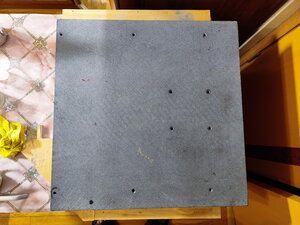

Достал столик из опалубки. Заливка по соотношению 9 к 1, песок к эпоксидке, ожидаемо дали хорошие результаты по качеству поверхности и проливу всех полостей. Могу рекомендовать эту смесь для деталей с высокими требованиями по этим показателям :-) Что насчёт жёсткости по сравнению со смесью с камнями - тут трудно сказать. По моим предположениям должно быть похуже, но опытов не проводил, а результат явно лучше на смеси с песком и эпоксидкой, так что сами решайте. Я, вроде бы, заливочные работы с этим станком закончил, чем весьма доволен, так как это одна из самых муторных процедур оказалась по итогу.
Также промерил прилегание нижних композитных блоков к плите. Результат на фото (размеры указаны в сотках). Планирую исправлять притиркой поверхностей через абразив, о чём не раз писал ранее.
Начал готовить гранитную плиту. Просверлил её перфоратором, получив на обратной, полированной поверхности большой "кратер" выколотого материала. Кто может посоветовать, как избежать откалывания? Уменьшить скорость и подложить фанерку в качестве опоры я уже догадался. Что ещё?

argon86 писал(а): ↑ Что ещё?
Не долбить, а сверлить трубчатым алмазным сверлом в водяной ванне. Ванночка лепится из пластилина вокруг каждого отверстия.
Не торопиться. При глубоком сверлении - менять воду. А еще лучше, если возможно, поместить всю деталь в ванну с водой.

Да, так и сделаю. Уже заказал свёрла. Попробовал с подкладкой сверлить и максимально осторожно, но всё равно с обратной стороны откололось гранита, хоть и меньше. Так и вообще расколоть можно, особенно если с краю...

Можно подвести итог очередных рабочих... эм.. выходных.
Просверлил в прите все отверстия алмазными свёрлами. Процесс не быстрый, но результат того стоит. Правда сверло 6 мм "сдалось", на шестом отверстии. Пришлось использовать 8 мм из набора. Но это и к лучшему, так как с моей точностью лишний миллиметр не помешал - в результате рассверлил до 8 все отверстия. Только так оно начинает собираться как нужно :oops: ...
В воскресенье приступил к притирке через абразив. Процесс тоже не самый простой и быстрый. В своё время изготавливал приблизительно таким же образом зеркала для телескопа, так что технология более-менее отработанная. Если кому интересно - могу рассказать подробнее.
Собственно, фотоотчёт в приложении.
По результату получил точность прилегания обоих блоков менее 2 соток (щуп 2 сотки не лезет ни с какой стороны). Это меня устроило, так что дальше не притирал. На очереди ещё два верхних блока.
