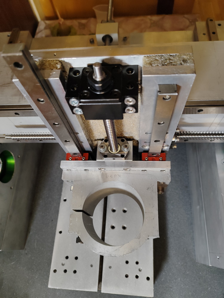

Пришлось разобрать одну ШВП, чтобы развернуть вал в другую сторону...
Теперь мучаюсь с обратной сборкой... Но 3D принтер очень помогает, печатаю уже третью вставку. Надеюсь, последнюю.
Подсобрал станок ещё немного, чтобы удостовериться, что всё спроектировано правильно и собирается так, как задумано.

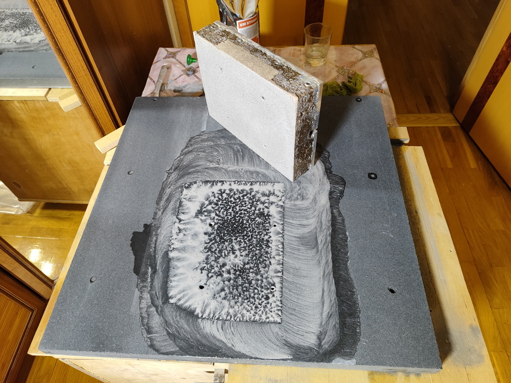

Достал столик из опалубки. Заливка по соотношению 9 к 1, песок к эпоксидке, ожидаемо дали хорошие результаты по качеству поверхности и проливу всех полостей. Могу рекомендовать эту смесь для деталей с высокими требованиями по этим показателям :-) Что насчёт жёсткости по сравнению со смесью с камнями - тут трудно сказать. По моим предположениям должно быть похуже, но опытов не проводил, а результат явно лучше на смеси с песком и эпоксидкой, так что сами решайте. Я, вроде бы, заливочные работы с этим станком закончил, чем весьма доволен, так как это одна из самых муторных процедур оказалась по итогу.
Также промерил прилегание нижних композитных блоков к плите. Результат на фото (размеры указаны в сотках). Планирую исправлять притиркой поверхностей через абразив, о чём не раз писал ранее.

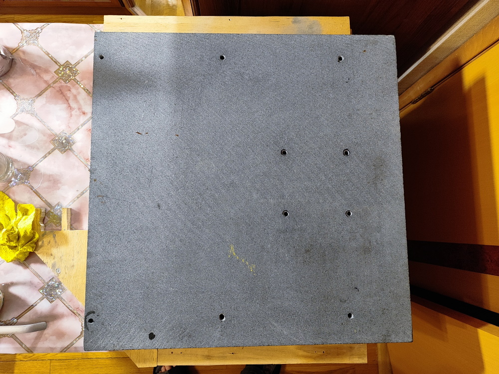

Начал готовить гранитную плиту. Просверлил её перфоратором, получив на обратной, полированной поверхности большой "кратер" выколотого материала. Кто может посоветовать, как избежать откалывания? Уменьшить скорость и подложить фанерку в качестве опоры я уже догадался. Что ещё?

argon86 писал(а): ↑ Что ещё?
Не долбить, а сверлить трубчатым алмазным сверлом в водяной ванне. Ванночка лепится из пластилина вокруг каждого отверстия.
Не торопиться. При глубоком сверлении - менять воду. А еще лучше, если возможно, поместить всю деталь в ванну с водой.
Да, так и сделаю. Уже заказал свёрла. Попробовал с подкладкой сверлить и максимально осторожно, но всё равно с обратной стороны откололось гранита, хоть и меньше. Так и вообще расколоть можно, особенно если с краю...

Можно подвести итог очередных рабочих... эм.. выходных.
Просверлил в прите все отверстия алмазными свёрлами. Процесс не быстрый, но результат того стоит. Правда сверло 6 мм "сдалось", на шестом отверстии. Пришлось использовать 8 мм из набора. Но это и к лучшему, так как с моей точностью лишний миллиметр не помешал - в результате рассверлил до 8 все отверстия. Только так оно начинает собираться как нужно :oops: ...

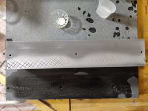

В воскресенье приступил к притирке через абразив. Процесс тоже не самый простой и быстрый. В своё время изготавливал приблизительно таким же образом зеркала для телескопа, так что технология более-менее отработанная. Если кому интересно - могу рассказать подробнее.
Собственно, фотоотчёт в приложении.
По результату получил точность прилегания обоих блоков менее 2 соток (щуп 2 сотки не лезет ни с какой стороны). Это меня устроило, так что дальше не притирал. На очереди ещё два верхних блока.

ну и столик решил пройтись, для лучшего прилегания (2014 просмотров) <a class='original' href='./download/file.php?id=210808&mode=view' target=_blank>Загрузить оригинал (367.69 КБ)</a>
Исходный вид. Нанесена сеточка перманентным маркером для визуализации процесса. (2014 просмотров) <a class='original' href='./download/file.php?id=210809&mode=view' target=_blank>Загрузить оригинал (406.21 КБ)</a>

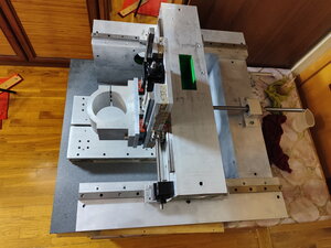

В данный момент не решены вопросы:
1. Как сделать защиту рельс и винтов от стружки. Думаю сделать двойной экран - один непосредственно перед рельсами, второй на магнитиках вокруг фрезы (с подсоединением пылесоса). Второй экран не даст стружке далеко разлетаться, первый - защитит от того, что останется. Но варианты всё ещё рассматриваю.
2. Как организовать менеджмент кабелей. Самый простой вариант - пустить их одним жгутом, как у 3D принтеров. Второй вариант - гибкие кабель каналы. Это правильнее, но они по итогу не очень-то влезают в данную конструкцию...
3. Конструкция 4 оси. Здесь я особенно не вникал пока. Оставил на левом композитном блоке закладные под установку опор подшипников, да и всё. Буду пилить её уже на самом станке, если он поедет :relsa:
