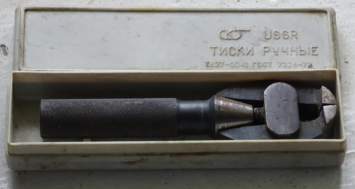

для мелочёвки можно хвостовик зажать в какой-нить держак, я пользовался трещёточным держаком для метчиков, кромки выставляешь параллельно перекладине на рукоятке и визуально легко контролируешь их положение + удобства сильно больше для всего процесса
Есть вот такие тисочки, еще советских времен. Даже не знаю выпускают ли их еще. Вот с ними для сверл выдерживать 180 градусов между гранями легко и просто. Но приспособа нужна будет другая, с упором под перекладину.
Тиски.png (560 просмотров) <a class='original' href='./download/file.php?id=208244&mode=view' target=_blank>Загрузить оригинал (1.34 МБ)</a>

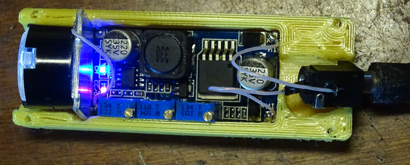

А какова заявленная мощность модуля? По ВАХ лазерный диод напоминает стабилитрон. Т.е. питать его напряжением нельзя, только ограниченным током! Поэтому, выставляете на вашем БП ограничение тока в 20-40 мА (можно потренироваться на стабилитроне). Чтобы не спалить убедитесь в правильной полярности и отсутствия у БП склонности выдавать выбросы тока при переходных процессах. Если диод зажжется (беречь глаза!), то тестером измеряете падение напряжения на нем. Это будет ориентировочно его питающее напряжение. Если не зажжется при правильном подключении, то потихоньку, по 10 мА, увеличиваете ток. У ЛД генерация начинается после превышении определенного порога. Из него считаете необходимый ток из расчета мощности, с учетом КПД порядка 40-60 %. Этот ток и будет ориентировочным рабочим током. А дальше искать в интернете даташит на диод с близким током и напряжением. Кстати, плата с ограничением выходного тока (когда-то с вами обсуждали) работает в таком режиме нормально. Питаю через нее не лазерный, а мощный светодиод (примерно 1,5 Вт), характеристики которого определял таким-же образом.
светодилд.png (537 просмотров) <a class='original' href='./download/file.php?id=208245&mode=view' target=_blank>Загрузить оригинал (1.95 МБ)</a>
Да, чуть не забыл. В некоторых лазерных диодах внутри находится еще и фотодиод, который используется в петле обратной связи для стабилизации излучаемой мощности.

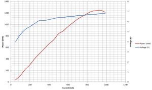

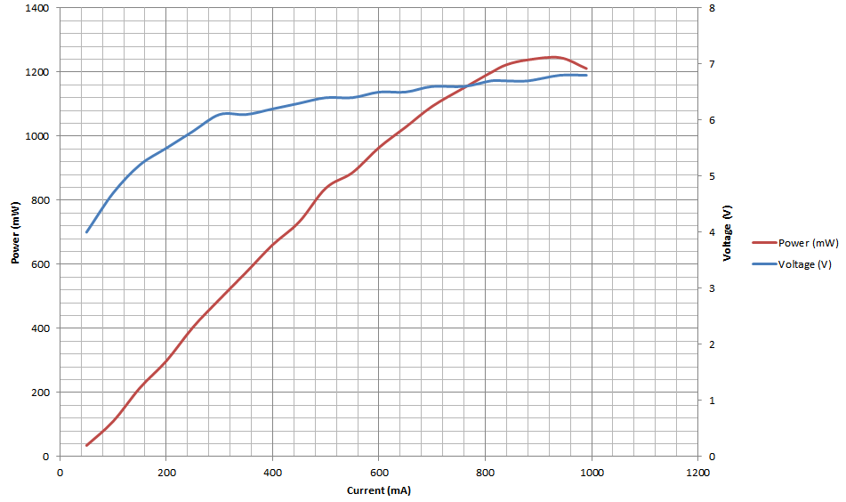

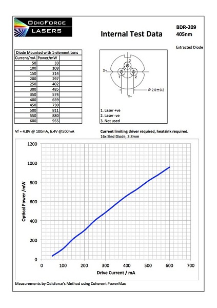

Pens писал(а): ↑ А какова заявленная мощность модуля?
Дело в том, что модуля на этом диоде, как я понял, не выпускают. Даже наименование диода доподлинно неизвестно.
В среде любителей лазерных указок и подобных сообществах, он проходит под именем "диод, выпаянный из BR привода BDR209".
Внутренних измерительных фотодиодов внутри корпуса нет.
Я нашел на форумах пару диаграмм, созданных этими любителями на основе экспериментальных данных.
BDR-209 min600pix resized.jpg (525 просмотров) <a class='original' href='./download/file.php?id=208246&mode=view' target=_blank>Загрузить оригинал (74.46 КБ)</a>
image_2023-07-04_13-25-20.png (525 просмотров) <a class='original' href='./download/file.php?id=208247&mode=view' target=_blank>Загрузить оригинал (25.61 КБ)</a>

В принципе, судя по этим диаграммам, расписанная мной методика остается прежней со следующими уточнениями: - начальный ток нужен чуть больше, при 40 мА не зажжется (начать нужно с 60-80 мА); КПД у диода намного меньше ожидаемого, поэтому как определять максимальный рабочий ток - ХЗ. В паспортных данных обычно выставляют максимальный ток по вершине красной кривой. Но вряд-ли у Вас есть прибор для измерения полной излучаемой мощности. И считается, что в таком режиме срок службы сильно ограничен. Главное: проверять нужно с хорошим радиатором на термопасте. Такие диоды перегрев не терпят. Возможно, максимальный рабочий ток нужно выставлять по предельной температуре достигаемой в длительном режиме работы. Или ниже, что резко удлинит срок эксплуатации.
