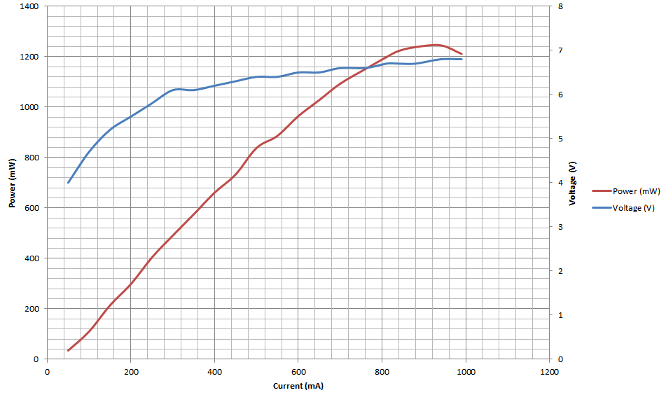

Pens писал(а): ↑ А какова заявленная мощность модуля?
Дело в том, что модуля на этом диоде, как я понял, не выпускают. Даже наименование диода доподлинно неизвестно.
В среде любителей лазерных указок и подобных сообществах, он проходит под именем "диод, выпаянный из BR привода BDR209".
Внутренних измерительных фотодиодов внутри корпуса нет.
Я нашел на форумах пару диаграмм, созданных этими любителями на основе экспериментальных данных.
BDR-209 min600pix resized.jpg (647 просмотров) <a class='original' href='./download/file.php?id=208246&sid=99f24f6162bb662093ba3232592acd6a&mode=view' target=_blank>Загрузить оригинал (74.46 КБ)</a>
image_2023-07-04_13-25-20.png (647 просмотров) <a class='original' href='./download/file.php?id=208247&sid=99f24f6162bb662093ba3232592acd6a&mode=view' target=_blank>Загрузить оригинал (25.61 КБ)</a>

Курдль писал(а): ↑04 июл 2023, 15:37 Я нашел на форумах пару диаграмм, созданных этими любителями на основе экспериментальных данных.
В принципе, судя по этим диаграммам, расписанная мной методика остается прежней со следующими уточнениями: - начальный ток нужен чуть больше, при 40 мА не зажжется (начать нужно с 60-80 мА); КПД у диода намного меньше ожидаемого, поэтому как определять максимальный рабочий ток - ХЗ. В паспортных данных обычно выставляют максимальный ток по вершине красной кривой. Но вряд-ли у Вас есть прибор для измерения полной излучаемой мощности. И считается, что в таком режиме срок службы сильно ограничен. Главное: проверять нужно с хорошим радиатором на термопасте. Такие диоды перегрев не терпят. Возможно, максимальный рабочий ток нужно выставлять по предельной температуре достигаемой в длительном режиме работы. Или ниже, что резко удлинит срок эксплуатации.

Pens писал(а): ↑ Главное: проверять нужно с хорошим радиатором на термопасте. Такие диоды перегрев не терпят. Возможно, максимальный рабочий ток нужно выставлять по предельной температуре достигаемой в длительном режиме работы. Или ниже, что резко удлинит срок эксплуатации.
Я перечитал форум любителей лазерных указок на тему этого диода. И они пугают информацией, что диоду вредны даже пиковые выбросы в режиме ШИМ (во что мне не очень верится).
Однако я понял, что слишком геморроюсь сохранностью этого "сокровища". Посмотрел на Али - там множество предложений о продаже сходных диодов. Они, конечно, непонятно откуда выпаяны, впрочем как и имеющийся у меня. Так что в случае краха куплю новый.
Мне не нужны все его гипотетические 1200 мВт, хватит и 500 мВт. Для резки чего-то и того и другого всё равно не хватит, а для декоративной гравировки по дереву и 500 мВт вполне достаточно.
Единственное, чего нет в продаже - радиаторов под ТО38 (диоды, диаметром 3.8 мм).
