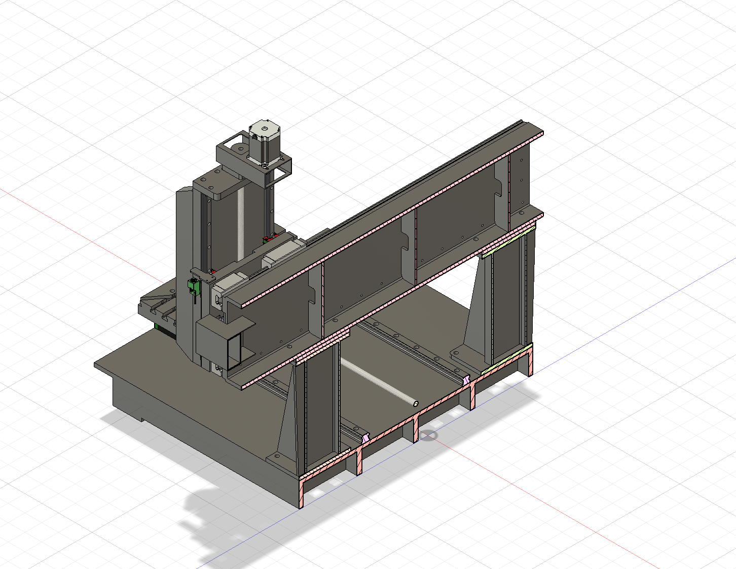

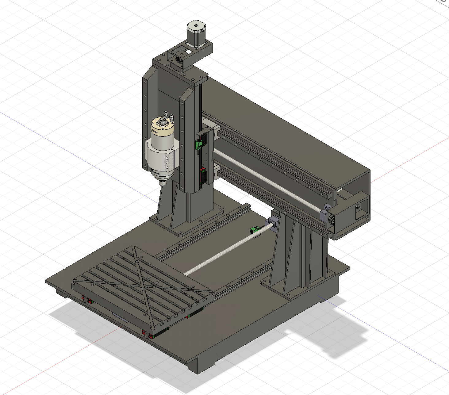

Начитался я форумов, насмотрелся ютюба, и захотел собрать ЧПУ станок для гаража.
Бюджет скромный.
Выбирал между портальником из алюминиевых профилей а-ля 100х100 мм и сварной станиной.
В итоге посчитав стоимость алюминия, сварной вариант победил. Особенно с учетом того, что он будет куда жестче.

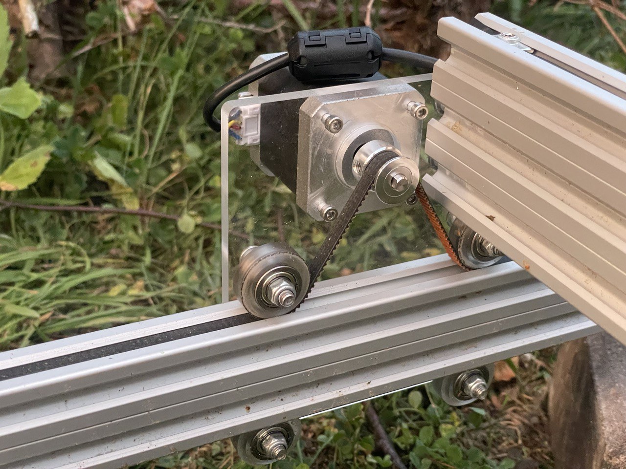

С портальными станками я работал, звон этот.... и вибрация... Короче, они хороши по дереву...
Станок близкий к оригиналу, копия станка https://www.youtube.com/watch?v=IsVqWVxyB5g
Рабочее поле:
40 х 50 х 23 см примерно
Обрабатываемые материалы:
Я надеюсь кое-как драть сталь, основная беда будет со шпинделем, прямо сейчас есть только новый шпиндель 1,5 КВт 24 000об/мин, но я планирую его потом заменить. Возможно еще ШВП 1605 тоже будут проблемой, но я считал дин. нагрузки, их должно хватить.
Чертежи, фото, видео станка:
Примеры изделий (фото):
Вопросы:
Что пробовал:
Что получилось:
Что не получилось:
Ориентировочный бюджет:
Пов. плита 70х80 см «внутризаводского исполнения» — 12 000 р
Стол — 5000 р
Плиты на Y, Z из Д16 — 22 000 р
Моторы с драйверами — 250$
ШВП и опоры — 200$
Шкивы — 40$
Плата smd-taxi.ru — 12 000 р
Металл (швеллер, листы) — около 20 000р

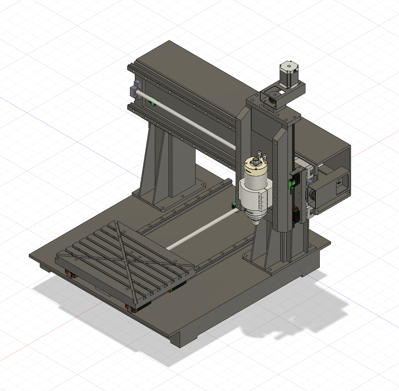

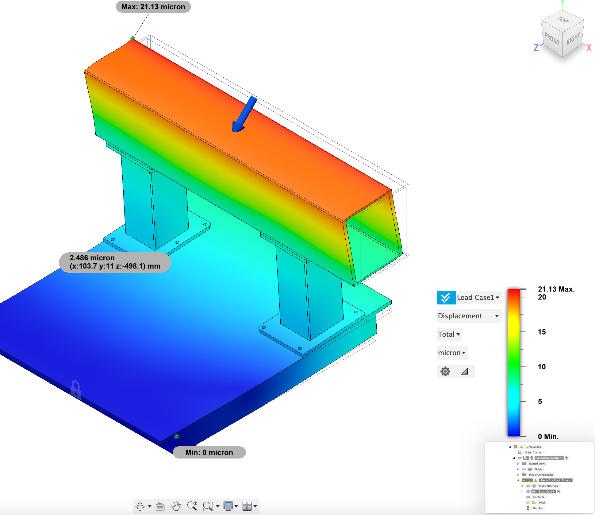

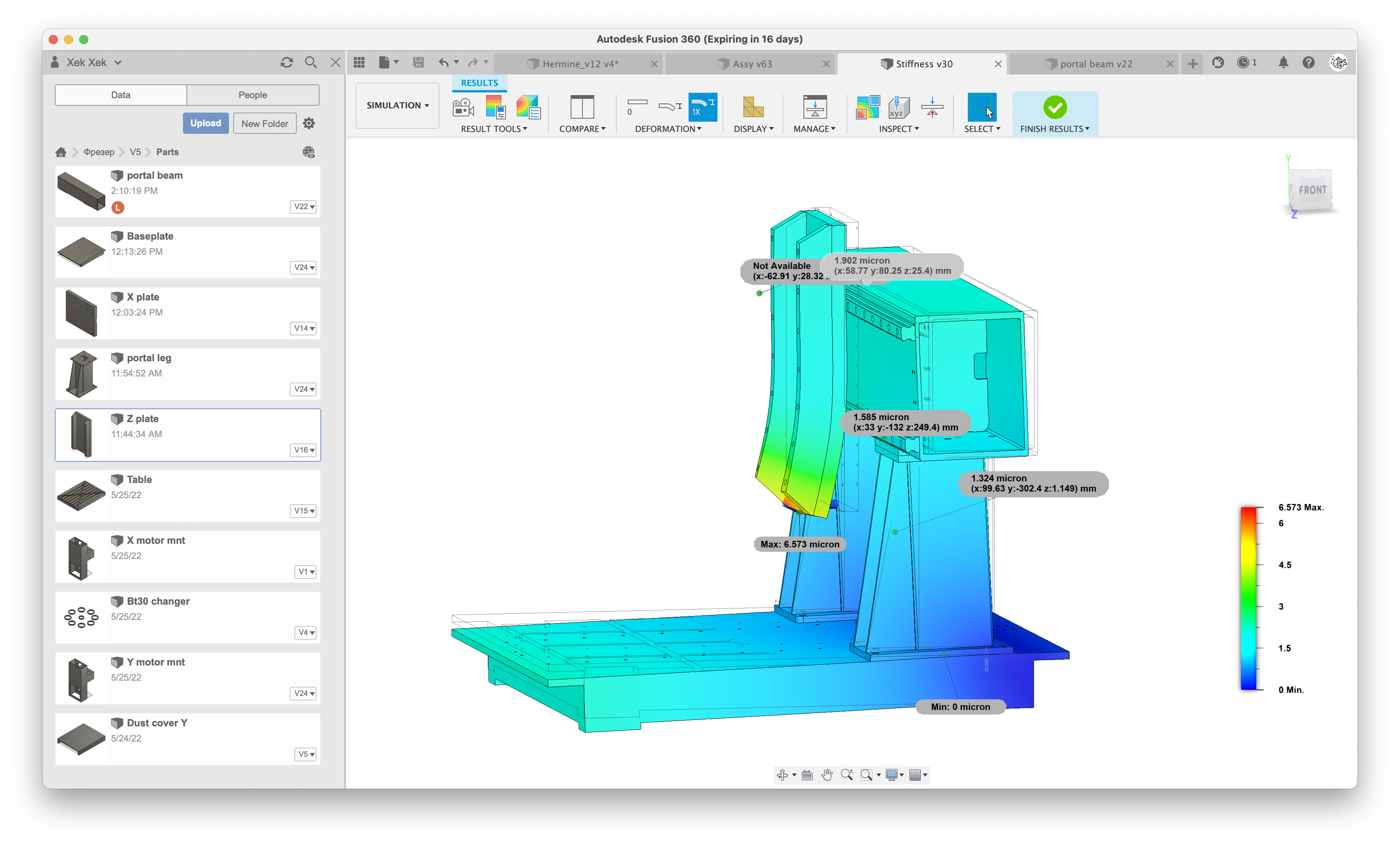

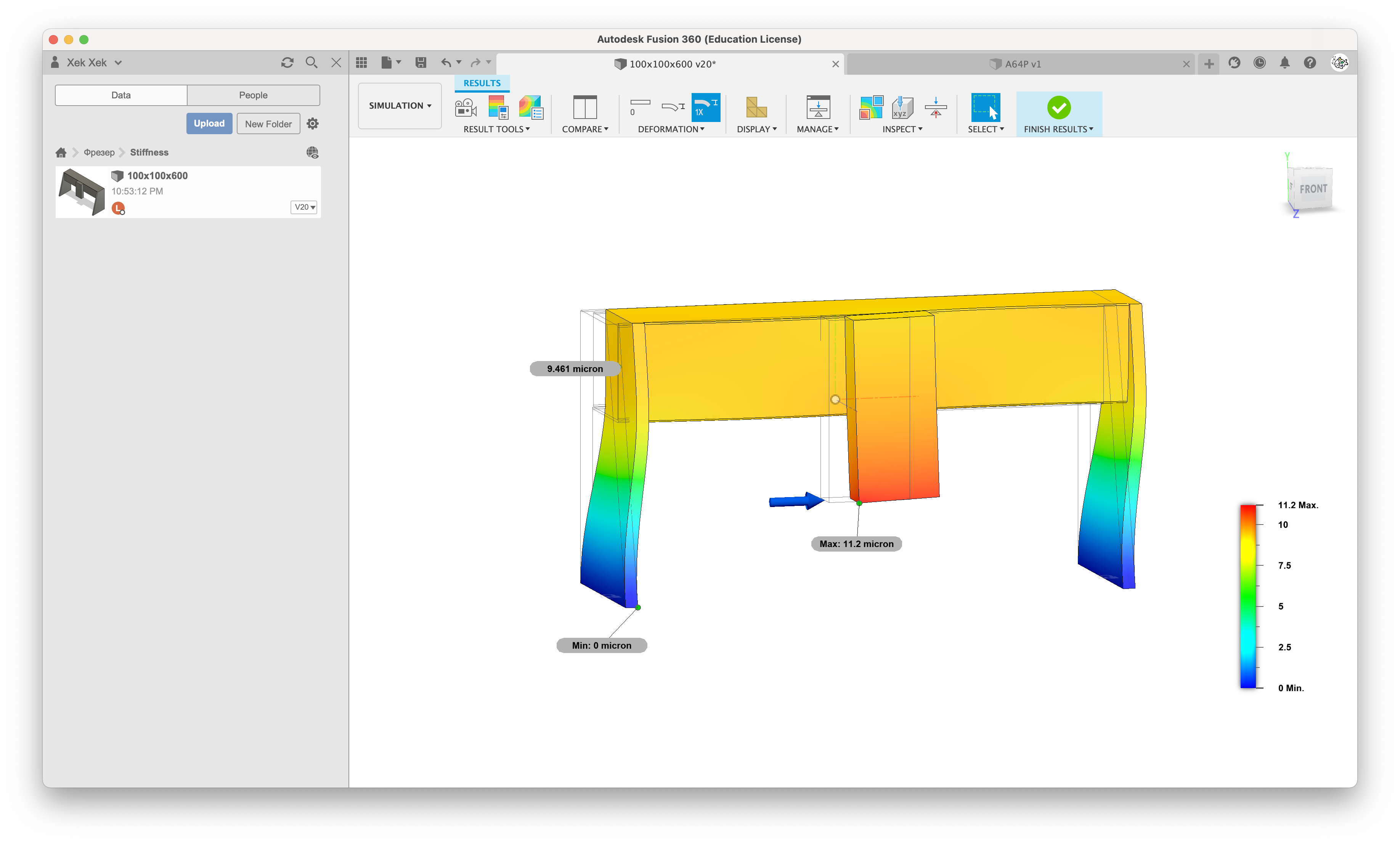

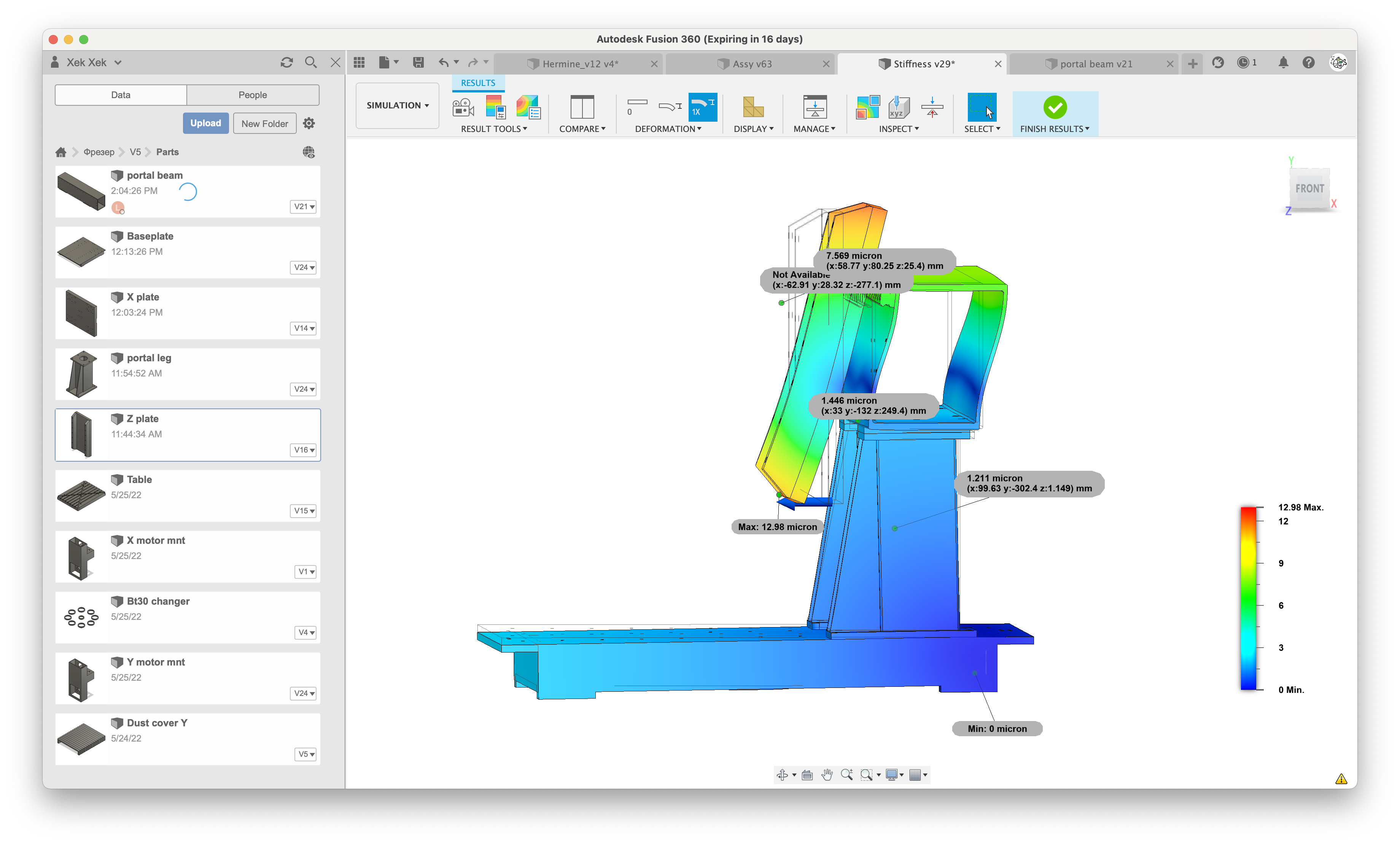

Проблема выбора конструкции и материала станка весьма сложна, я на нее потратил, наверное, больше месяца.
Информации в доступном виде мало, попытки понять что будет жестким, а что — нет часто порождают еще больше вопросов. В цифрах, с замерами варианты есть, но их мало.
Книги типа «Основы проектирования точных станков» тоже сплошное уныние, не дающее ответ на простой вопрос «какая конструкция лучше»?
С одной стороны, купить алюминиевые профили и скрутить не очень сложно, с другой цены именно на профили стали ого-го, и на нормальный станок с полем 40х60 см надо профиля примерно на 80 000р.
Поигравшись с расчетом нагрузок в Fusion360 пришел к идее вот такого «балочного» станка с жестко закрепленным порталом и подвижным столом.
Через какое-то время случайно увидел подобный собранный из трех алюминиевых плит у товарища, посмотрел как бодро он режет алюминий и понял что я на верном пути.
А еще через какое-то время я нашел непопулярный канал одного немца, где по фото можно было понять что как, и там были примеры видео как он шпинделем по дереву вполне себе дерет сталь. https://www.youtube.com/watch?v=nvuWSByHnMk

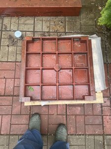

1) Плиту купил на директлоте, доставка транспортной, тут все просто, кроме веса — положить и вынуть ее можно только вдвоем, благо на складе ПЭКа мне бесплатно помогли загрузиться.

Плита явно отлита по склееным составным частям, видимо это ЛГМ-литье, внутри видны швы.
Размер тоже нестандартный 695 x 805мм, почему он такой странный, и почему по бокам есть «уши» без усиления — без понятия.

Re: Фрезерный станок по стали 45x50х23 см
Перевернутая конструкция оси z создаст при работе немало проблем, когда свисающая часть будет цепятся за что либо на столе.
Выбранный шпиндель пока как временный. 24к и сталь вещи малосовместимые (для ютубчика и свежей острой фрезой по некалящимся сталям сойдет) Передай эту оську с расчетом потом заменить шпиндель на ременной, где максимальные обороты 3-6к. И сталь сможеш резать и центровать и сверлить.
Соберу пока из того что есть, поработаю, посмотрю на результат. Потом шпиндель придется поменять, да, я это понимаю.

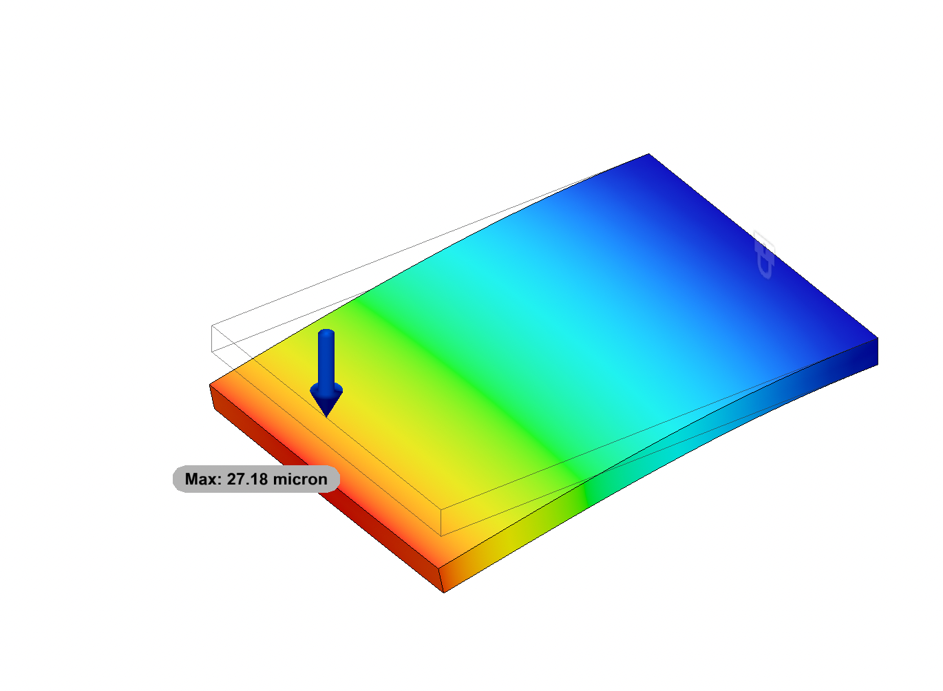

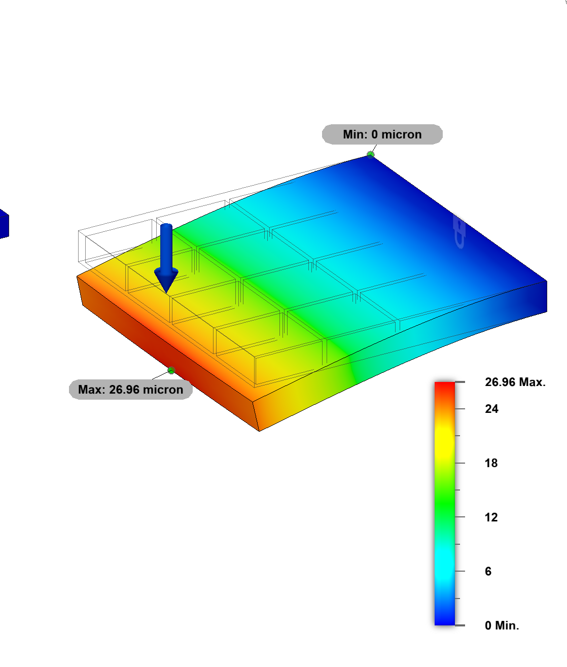

Сначала я выбирал между просто ровной плитой из стали и литой поверочной плитой, при одинаковой цене пов. плита была толще и легче.
(это были два конкретных лота в продаже, с размерами «как есть»).
Оказалось что пов. плита в 1,5 раза легче и при этом такая же жесткая. Большая проблема всех портальных станков с «ушами» из листовых материалов — их гнет Расчеты показали, что не зря автор станка вваривал переборки, изгиб трубы в параллелограмм получается самое нежесткое место станины (если не учитывать ось Z) Считаем что вместо болтовых соединений все приварено, и линейных кареток нет, а вместо них тоже все литое, при стандартной нагрузке в 20 кг на нижнем крае плиты оси Z получается:
без переборок: исправленная версия:

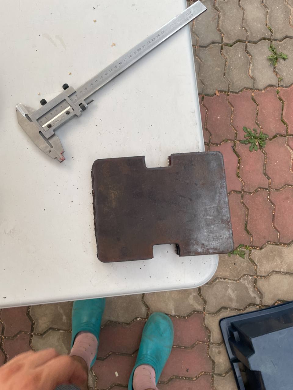

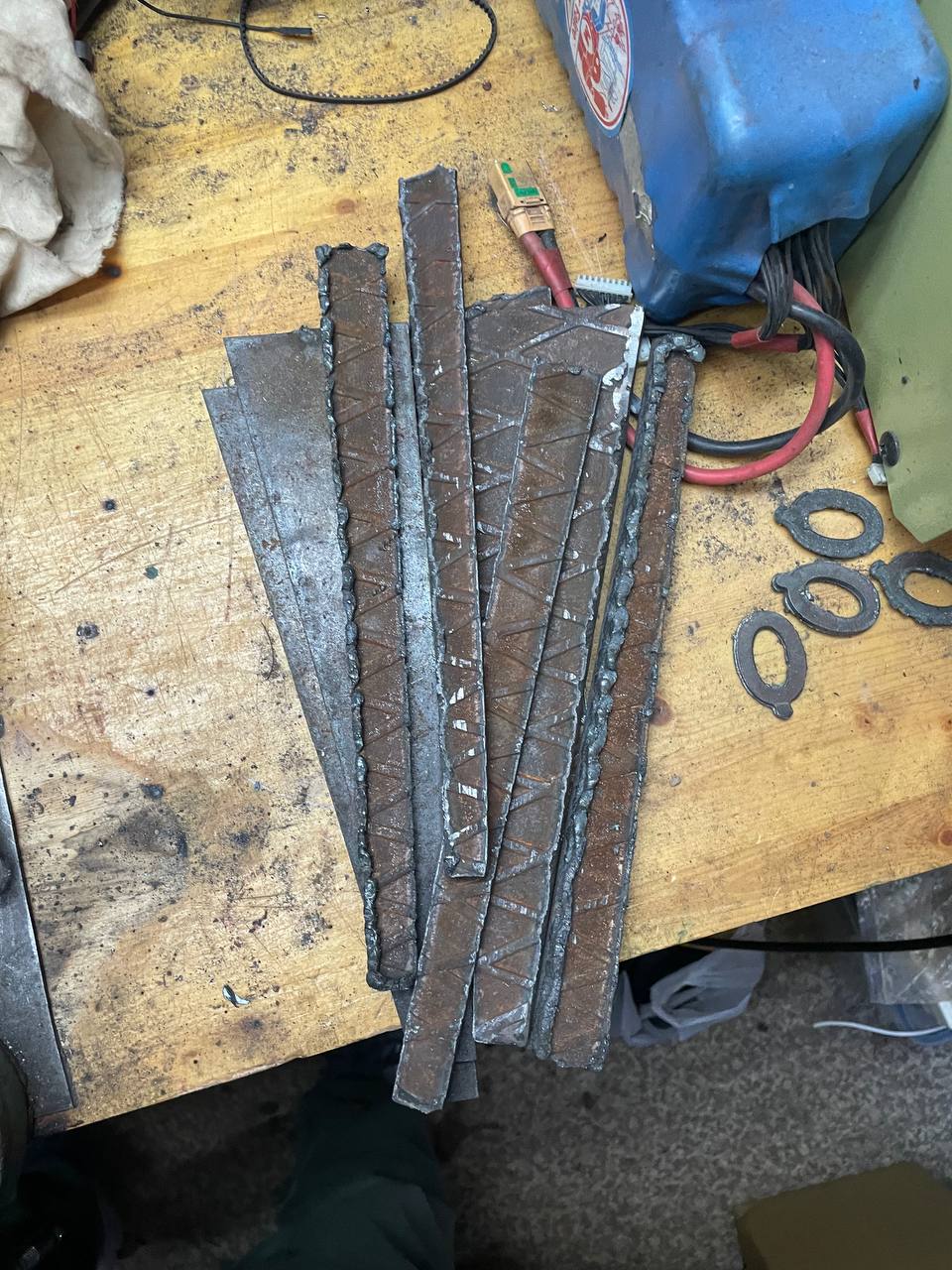

Нужный металл я купил на нескольких металлоприемках, мне крупно повезло, попалось все, что было нужно.
Главная проблема это как погрузить 100 кг металла в машину и увезти в гараж... Выручала аккумуляторная болгарка и грузовой каршеринг.

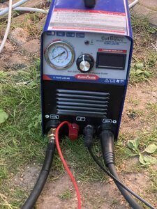

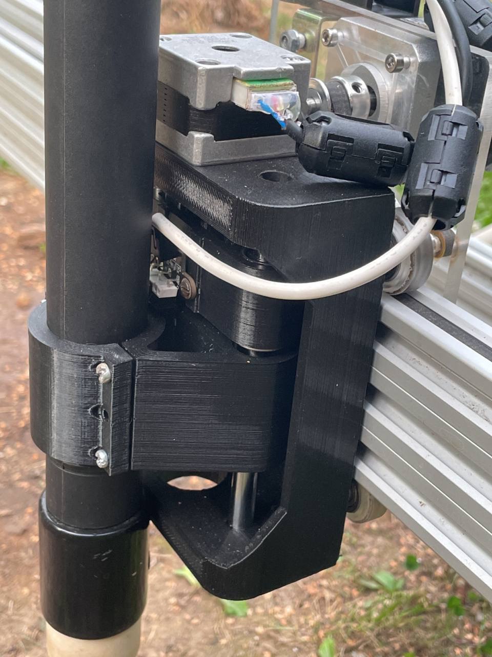

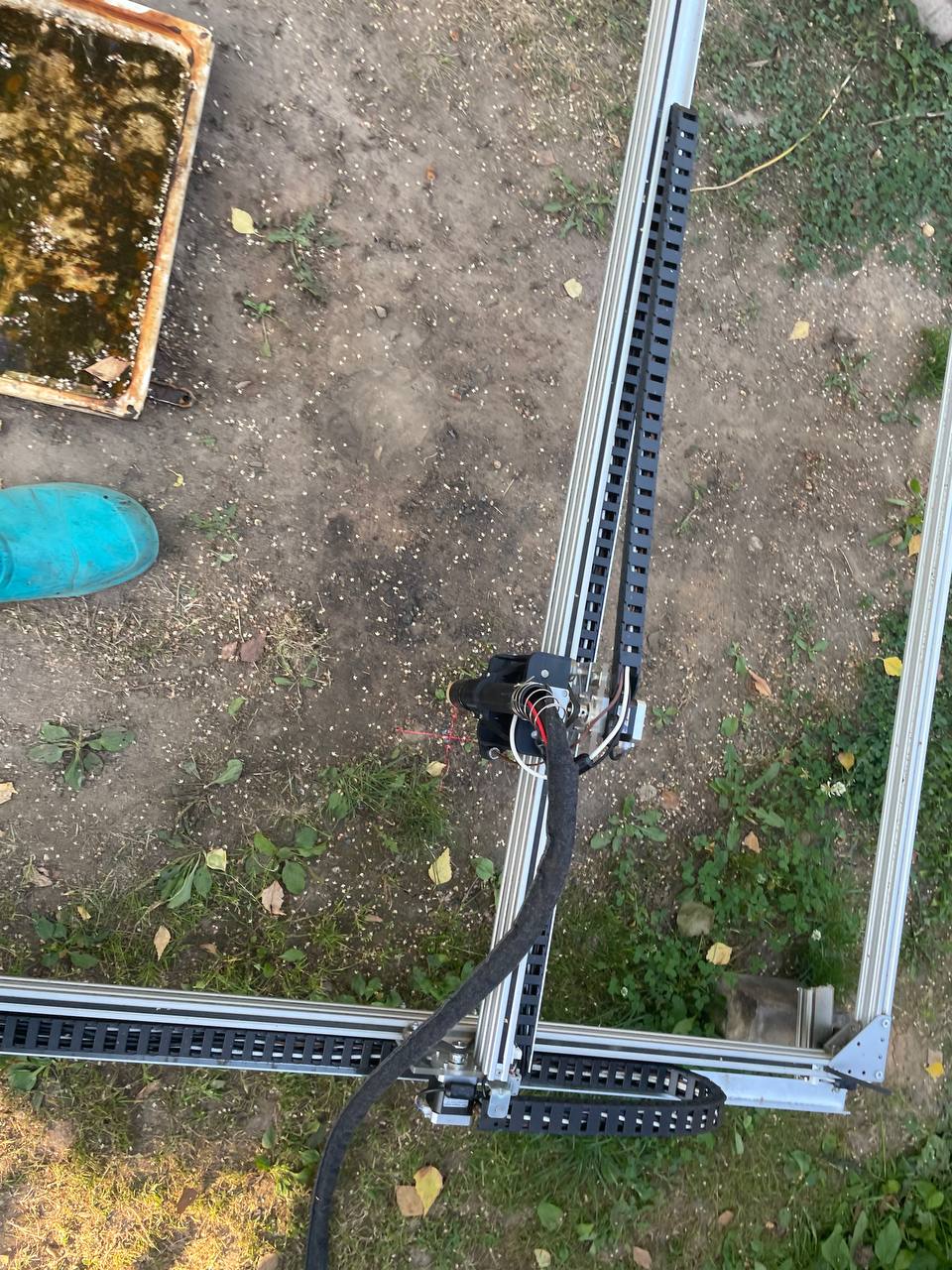

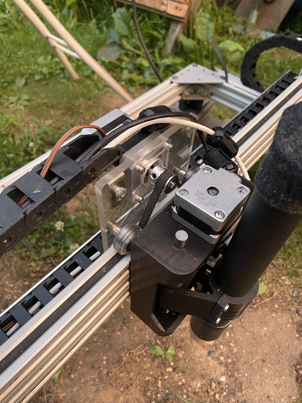

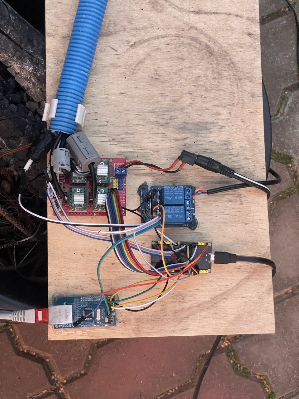

Ручной дачный плазморез был по-быстрому оЧПУшен максимально дешево и быстро. Резал он, конечно, кривовато, но всяко лучше, чем руками.

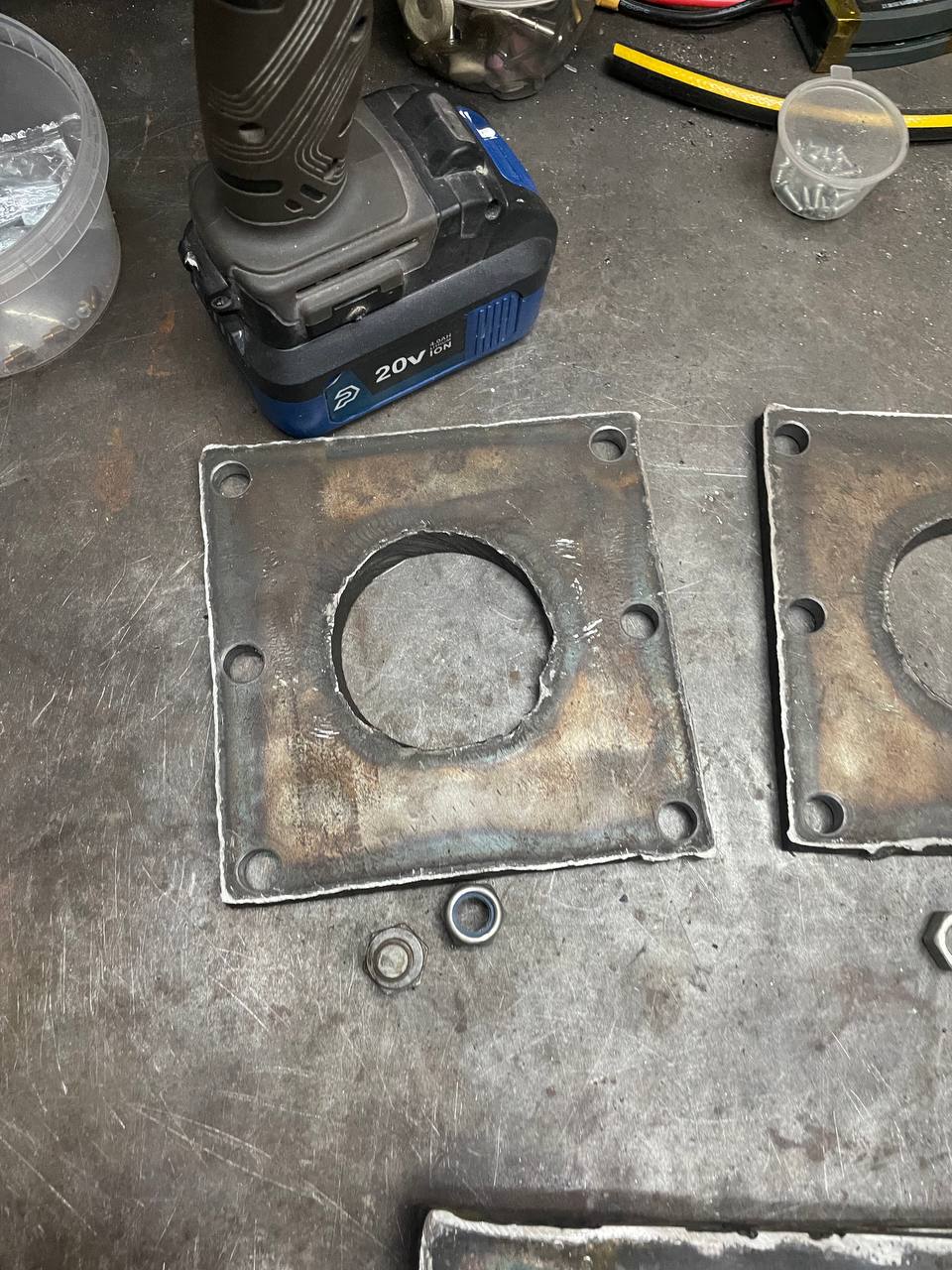

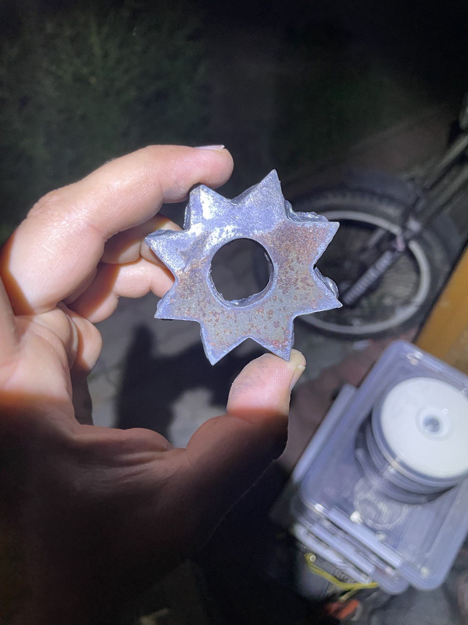

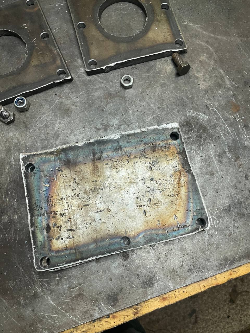

Нарезал купленный металл.
Попутно стало понятно, что чпу-плазма это не так просто как чпу-фрезеры, постоянные помехи сносят мозг любой элеткронике, надо очень тщательно делать заземление и защиту.
