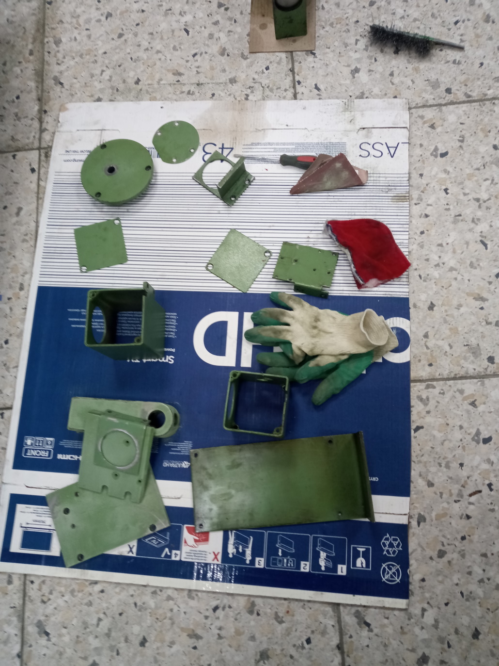

Отправили станок на один из заводов для восстановления геометрии направляющих. А пока он отсутствует собираем шкаф, разбираемся в электронике и красим мелочевку. Нашли двух компонентную краску на основе эпоксидной смолы для станков, заказали родной цвет по RAL-у (его подсказал в одном из видео This Old Tony).
Собираем шкаф (2695 просмотров) <a class='original' href='./download/file.php?id=201926&sid=95c6063eea0b0bfd46fa819e38761d41&mode=view' target=_blank>Загрузить оригинал (635.57 КБ)</a>
Собираем шкаф
Покраска (2695 просмотров) <a class='original' href='./download/file.php?id=201927&sid=95c6063eea0b0bfd46fa819e38761d41&mode=view' target=_blank>Загрузить оригинал (299.19 КБ)</a>
Покраска
Покраска (2695 просмотров) <a class='original' href='./download/file.php?id=201928&sid=95c6063eea0b0bfd46fa819e38761d41&mode=view' target=_blank>Загрузить оригинал (443.81 КБ)</a>
Покраска
Докупаем мелочевку и ждем остальную электронику, сервоприводы, Mesa 7i96.

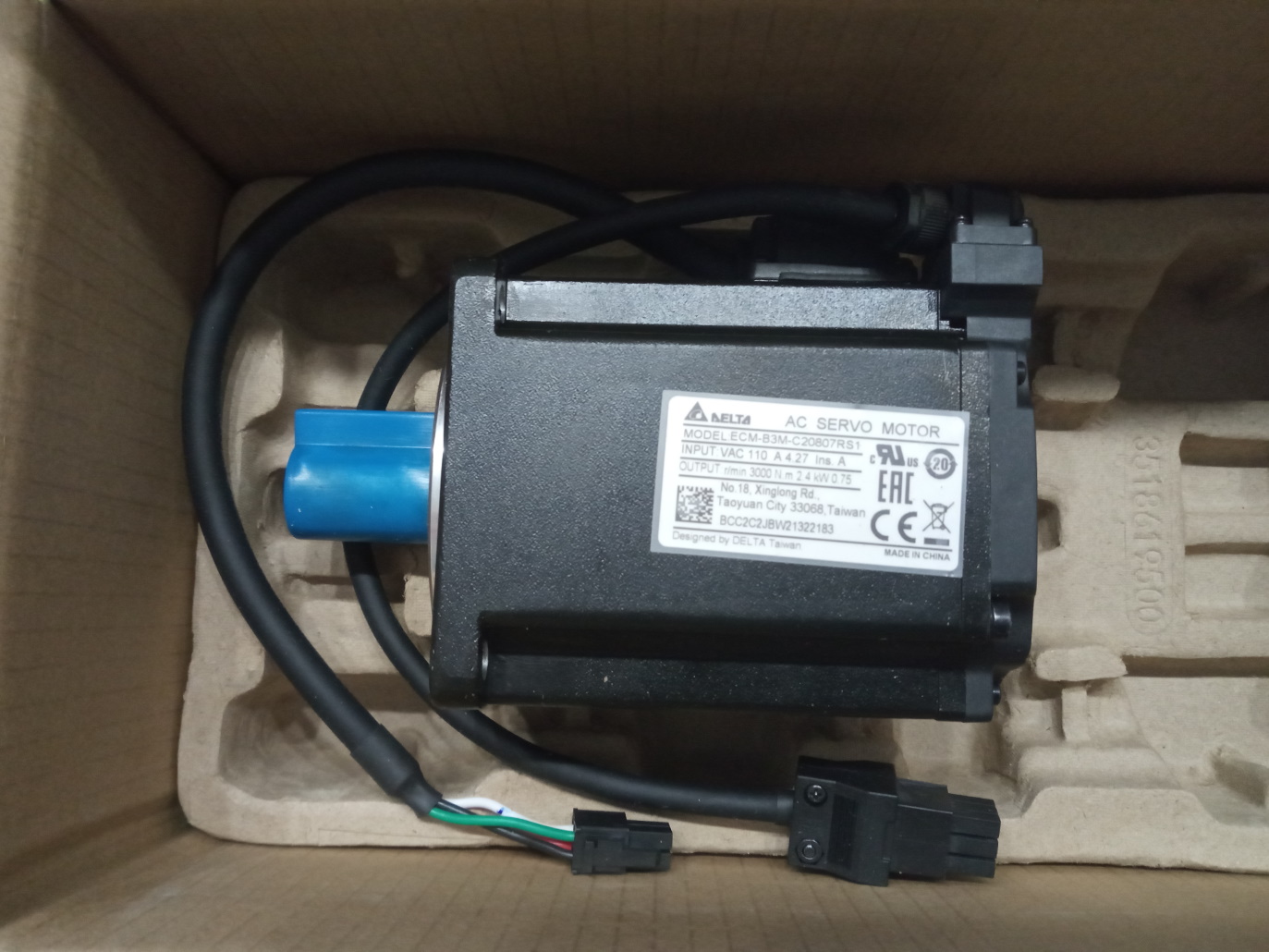

Потихоньку прибывает электроника.
7i96 и плата опторазвязки (2567 просмотров) <a class='original' href='./download/file.php?id=202199&sid=95c6063eea0b0bfd46fa819e38761d41&mode=view' target=_blank>Загрузить оригинал (364.61 КБ)</a>
Серва (2561 просмотр) <a class='original' href='./download/file.php?id=202200&sid=95c6063eea0b0bfd46fa819e38761d41&mode=view' target=_blank>Загрузить оригинал (325.2 КБ)</a>
Серва
Серва с тормозом (2561 просмотр) <a class='original' href='./download/file.php?id=202201&sid=95c6063eea0b0bfd46fa819e38761d41&mode=view' target=_blank>Загрузить оригинал (343.2 КБ)</a>
Серва с тормозом
Провода к сервоприводам (2561 просмотр) <a class='original' href='./download/file.php?id=202202&sid=95c6063eea0b0bfd46fa819e38761d41&mode=view' target=_blank>Загрузить оригинал (392.01 КБ)</a>

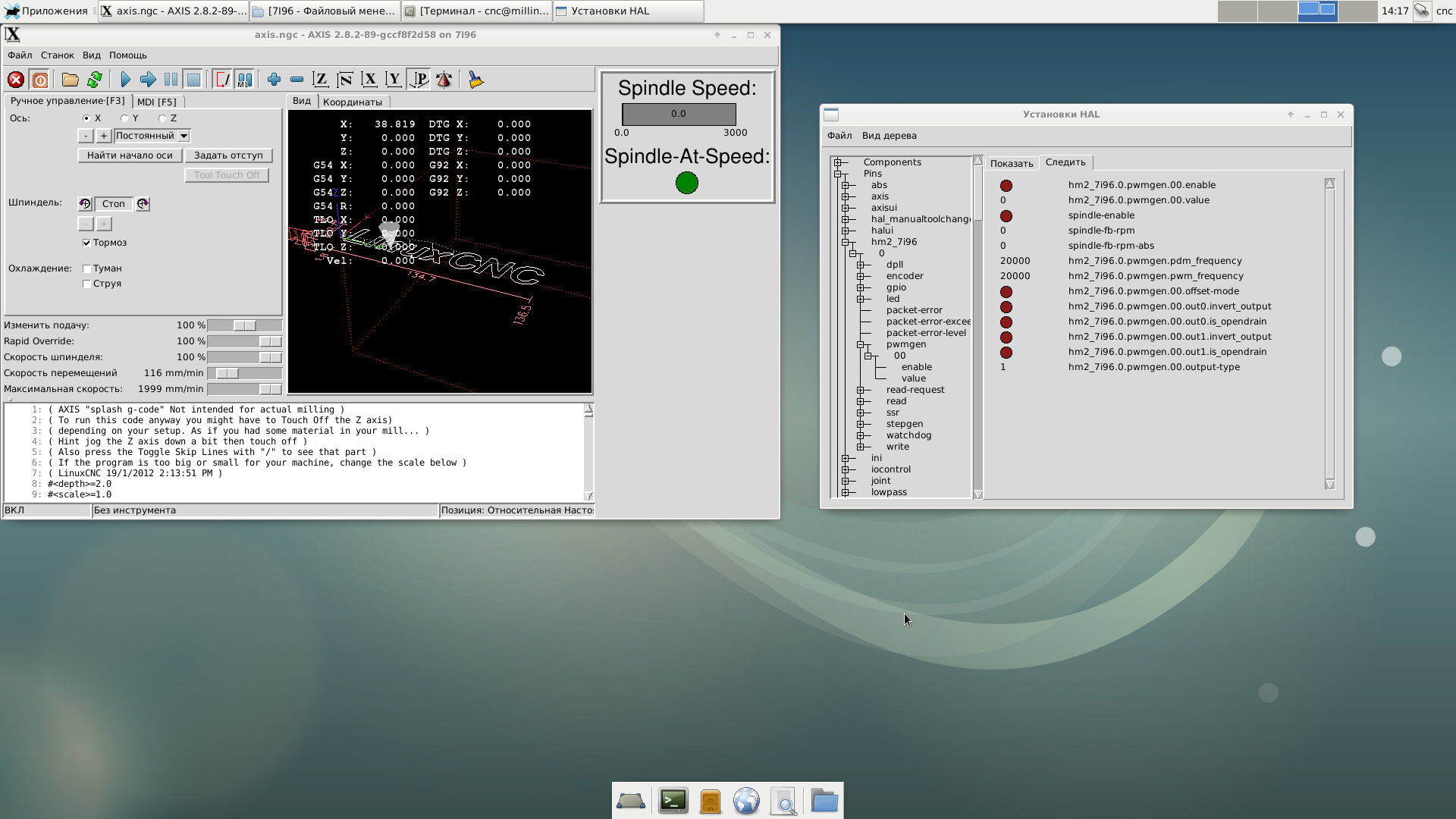

Сейчас завис с подключением шпинделя.
Планирую управлять шпинделем сигналом 0-10V, Mesa 7I96 будет генерировать ШИМ 5V, а далее ШИМ буду преобразовывать в сигнал 0-10V. Попробовал сделать по данным видео
https://www.youtube.com/watch?v=YkQ8FZg4ZX0
https://www.youtube.com/watch?v=i6wO_pgAIuI
С первого раза не получилось. Попробую еще раз пересмотреть, возможно, что-то упустил (та же mesaflash не последней версии, но пока не понял как ее обновлять), если не получится, попробую другие варианты.

Re: Maho 400p фрезерный станок по металлу (400x250x375)
tpolimer2000 писал(а): С первого раза не получилось. Попробую еще раз пересмотреть
https://www.youtube.com/watch?v=AsNiqTTiSHk
Я на прямую подключал к ПЧ Lenze 8200 Vector (там из коробки аналог понимает 5в)
Так что скорей всего и вы сможете. Только управляющий сигнал ПЧ на аналог нужно перестроить с 10в на 5в и попробовать тоже на прямую.
Но это на ваш страх и риск.
Или если нет возможности 10в на 5в сменить, то ПЧ нужно настроить, что бы при 5в выдавал максимальную частоту двигателя.

У меня пока Mesa не хочет генерировать ШИМ.
xenon-alien писал(а): Я на прямую подключал к ПЧ Lenze 8200 Vector(там из коробки аналог понимает 5в)
Спасибо, подробно посмотрю когда решу вопрос с генерацией ШИМ. У меня примерно аналогичная плата.
tpolimer2000 писал(а): Спасибо, подробно посмотрю когда решу вопрос с генерацией ШИМ.
А что с ним не так?
Прошивается плата при помощи месафлэш на прошивку 7i96d_1pwm и на 4-м степгенераторе появляется ШИМ на pul + пине. И берётся с этого же клемника GND. (всего 2 проводка) И можно мультиметром замерять напряжение, как меняется от 0-5в при смене оборотов шпинделя.
Ну и через PncConf настраивается выход 4 на частоту шпинделя. Главное в ручную прописать в начале хал файла что ШИМ = 1 (там стоит = 0 - почему-то конфигуратор не сохраняет 1)
Сообщение tpolimer2000 »
xenon-alien писал(а): А что с ним не так?
Да вроде бы все так и делал.
Прошивку 7i96d_1pwm залил, настраивал с помощью PncConf, уменьшал num of step generator до 4 и настраивал шпиндель. Да PncConf не сохраняет pwm generator, после настройки заходил в .hal и менял numpwmgens = 0 на numpwmgens = 1. Подключался на 4 канале STEP\DIR, на проводах GND и STEP4+. Потом заходил в LinuxCnc и пытался управлять шпинделем, а выходы ШИМ подключил к анализатору логических уровней. Анализатор ни чего не зафиксировал.
Возможно что-то упустил или запутался. Завтра все перепроверю.
Что-то не могу понять, где ошибаюсь в настройках генерации ШИМ платой Mesa 7I96.
Версия Linux - Linux milling 4.9.0-8-rt-amd64 #1 SMP PREEMPT RT Debian 4.9.110-3+deb9u6 (2018-10-08) x86_64 GNU/Linux.
Версия LinuxCnc - 2.8.2-89-gccf8f2d58 (AXIS)
Описываю последовательность своих действий
1. Залил прошивку и перегрузил Mesa
mesaflash --device 7i96 --addr 10.10.10.10 --write 7i96d_1pwm.bit
mesaflash --device 7i96 --addr 10.10.10.10 --reload
2. Проверил mesaflash настроен ли ШИМ
mesaflash --device 7i96 --addr 10.10.10.10 --readhmid
Получил следующий ответ
IO Connections for TB1
Pin# I/O Pri. func Sec. func Chan Pin func Pin Dir
1 17 IOPort StepGen 0 Step/Table1 (Out)
14 18 IOPort StepGen 0 Dir/Table2 (Out)
2 19 IOPort StepGen 1 Step/Table1 (Out)
15 20 IOPort StepGen 1 Dir/Table2 (Out)
3 21 IOPort StepGen 2 Step/Table1 (Out)
16 22 IOPort StepGen 2 Dir/Table2 (Out)
4 23 IOPort StepGen 3 Step/Table1 (Out)
17 24 IOPort StepGen 3 Dir/Table2 (Out)
5 25 IOPort PWM 0 PWM (Out)
6 26 IOPort PWM 0 Dir (Out)
7 27 IOPort QCount 0 Quad-A (In)
8 28 IOPort QCount 0 Quad-B (In)
9 29 IOPort QCount 0 Quad-IDX (In)
10 30 IOPort SSerial 0 RXData1 (In)
11 31 IOPort SSerial 0 TXData1 (Out)
12 32 IOPort SSerial 0 TXEn1 (Out)
Ошибка сегментирования
Такая же ошибка была и на видео, где описывалась настройка. Поэтому не обращал внимание, возможно зря :thinking:
3. Настроил PncConf
Снимок экрана_2022-03-21_11-25-01.png (2335 просмотров) <a class='original' href='./download/file.php?id=202332&sid=95c6063eea0b0bfd46fa819e38761d41&mode=view' target=_blank>Загрузить оригинал (80.45 КБ)</a>
Снимок экрана_2022-03-21_11-26-07.png (2335 просмотров) <a class='original' href='./download/file.php?id=202333&sid=95c6063eea0b0bfd46fa819e38761d41&mode=view' target=_blank>Загрузить оригинал (90.67 КБ)</a>
Снимок экрана_2022-03-21_11-26-47.png (2335 просмотров) <a class='original' href='./download/file.php?id=202334&sid=95c6063eea0b0bfd46fa819e38761d41&mode=view' target=_blank>Загрузить оригинал (90.38 КБ)</a>
Снимок экрана_2022-03-21_11-30-01.png (2335 просмотров) <a class='original' href='./download/file.php?id=202338&sid=95c6063eea0b0bfd46fa819e38761d41&mode=view' target=_blank>Загрузить оригинал (53.51 КБ)</a>
Снимок экрана_2022-03-21_11-30-21.png (2335 просмотров) <a class='original' href='./download/file.php?id=202339&sid=95c6063eea0b0bfd46fa819e38761d41&mode=view' target=_blank>Загрузить оригинал (52.12 КБ)</a>
4. Поменял файл 7I96.hal, изменил numpwmgens = 0 на numpwmgens = 1
5. Затем запустил LinuxCnc, нажал на кнопку вращать шпиндель вперед и пару раз нажал + и - чуть ниже. Пытаясь увидеть ШИМ в логическом анализаторе, который подключил ко всем выходам на 4 канале STEP\DIR. Анализатор не увидел ШИМ, как и изменения в уровнях сигналов.
Что я делаю не так?
Еще пару принт скринов, которые возможно могут прояснить ситуацию (сам не понимаю значения этих переменных).
Снимок экрана_2022-03-21_14-17-08.png (2335 просмотров) <a class='original' href='./download/file.php?id=202340&sid=95c6063eea0b0bfd46fa819e38761d41&mode=view' target=_blank>Загрузить оригинал (537.7 КБ)</a>
Снимок экрана_2022-03-21_14-17-40.png (2335 просмотров) <a class='original' href='./download/file.php?id=202341&sid=95c6063eea0b0bfd46fa819e38761d41&mode=view' target=_blank>Загрузить оригинал (539.35 КБ)</a>
А так же файлы hal и ini.
7I96.hal
(11.27 КБ) 117 скачиваний
7I96.ini
(4.07 КБ) 125 скачиваний
ну так а чего не поставил 1 на ШИМ? (и жмакаем "accept changes")
И по идее там где 4 генератор можно выставить шпиндель... (давно делал, так что не факт)

xenon-alien писал(а): ну так а чего не поставил 1 на ШИМ? (и жмакаем "accept changes")
А его не поставить, программа сбросит любое значение в 0.
Мне кажется, что упускаю какую-то мелочь, но какую еще не понял. Пока решил переключится на что-то другое, чтобы вернуться с чистым взглядом. Начал потихоньку разбираться с hal и ini, очень интересный подход используется в LinuxCnc.
tpolimer2000 писал(а): А его не поставить, программа сбросит любое значение в 0.
Припоминаю, что я тоже чуток провозился...
tpolimer2000 писал(а): Начал потихоньку разбираться с hal и ini, очень интересный подход используется в LinuxCnc.
Если вкратце, то
ini - набор параметров
hal - загрузка компонентов и прописка взаимосвязей между компонентами.
А вот как это всё правильно делать, уже другой вопрос.
Я на этой плате (и 2.8) пытаюсь ориентацию шпинделя токарного осуществить по степ/дир, но больше хочется использовать в качестве поворотки. (на 7i76е и версии 2.7 с чужого конфига реализовал ориентацию по степ/дир)
Буду завтра на фирме, постараюсь не забыть сохранить в облако конфиг станка. (будет проще разобраться)
