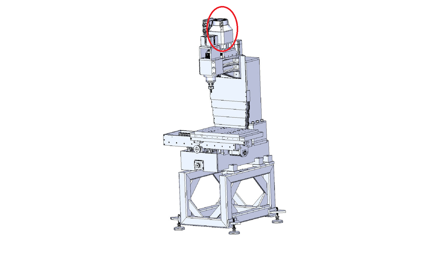

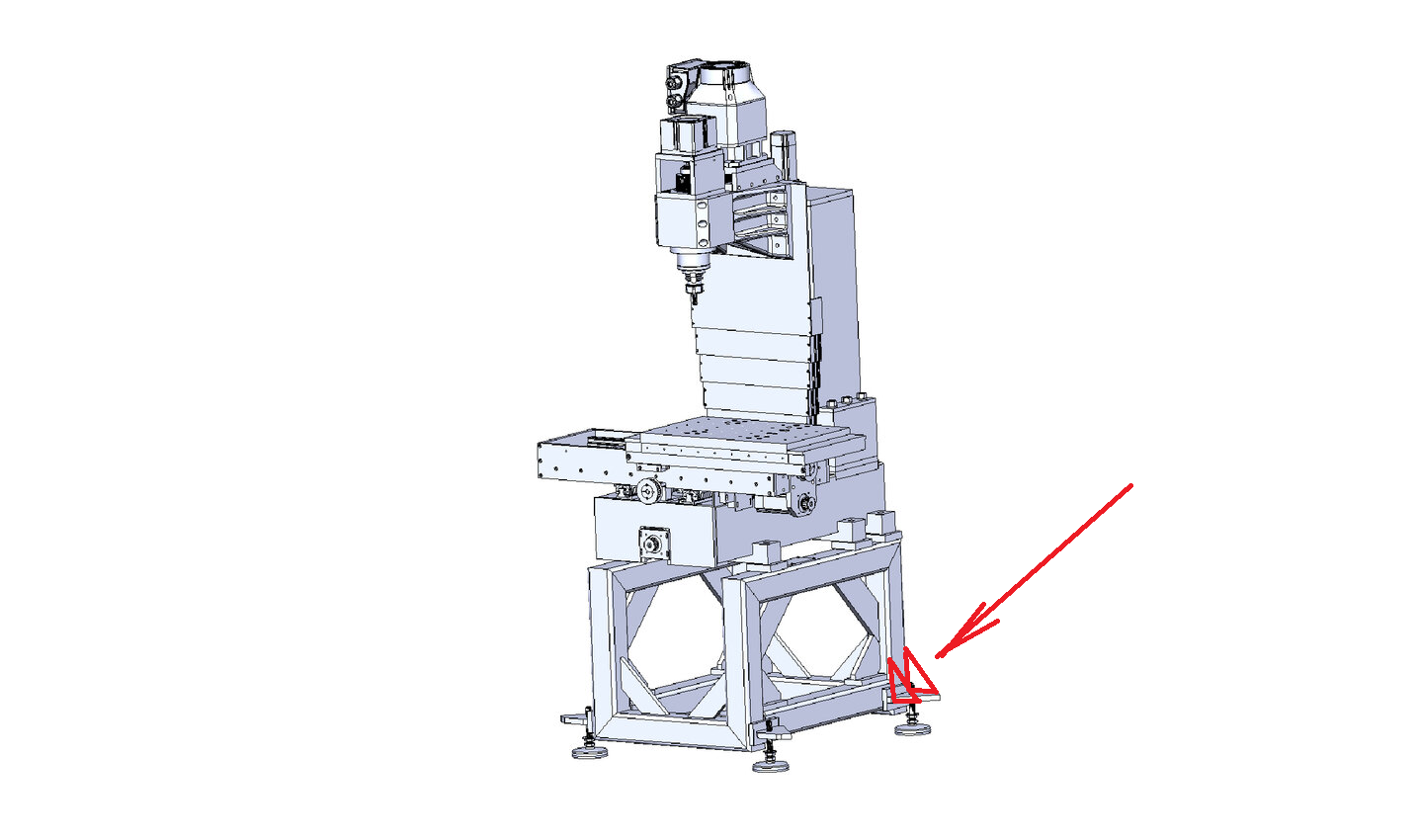

я бы еще на ногах укосины поставил, чтоб пластины не выгибало от веса
PolimerGranit+.png (2133 просмотра) <a class='original' href='./download/file.php?id=188927&mode=view' target=_blank>Загрузить оригинал (321.37 КБ)</a>
А что тут будет стоять? Радиатор охлаждайки?
PolimerGranit,.png (2131 просмотр) <a class='original' href='./download/file.php?id=188928&mode=view' target=_blank>Загрузить оригинал (320.1 КБ)</a>
Я этот станок всё ровно пока строить не буду,
Это мотор шпинделя.
