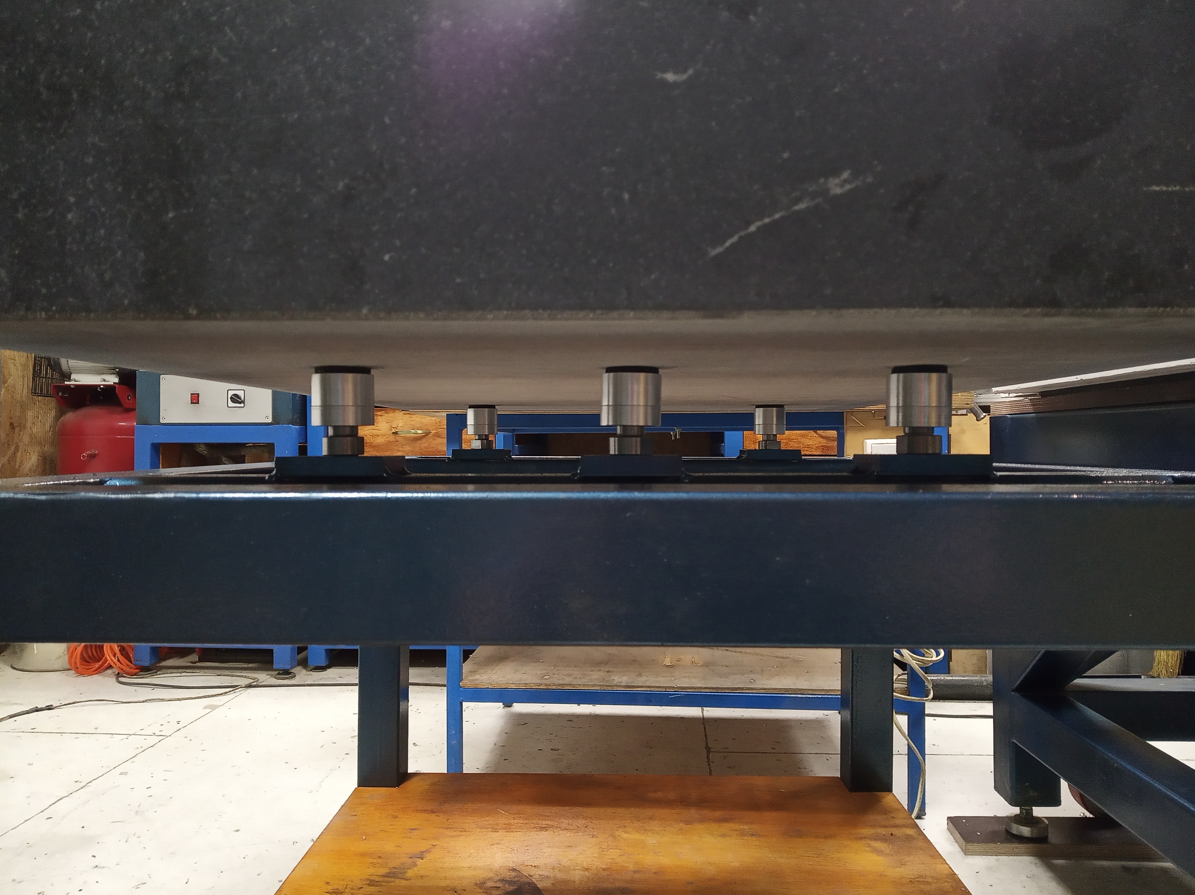

В общем, пока суть да дело, с опорами для плиты решил вот так:
IMG_20200504_183644.jpg (3978 просмотров) <a class='original' href='./download/file.php?id=180938&mode=view' target=_blank>Загрузить оригинал (3.3 МБ)</a>
IMG_20200504_183706.jpg (3978 просмотров) <a class='original' href='./download/file.php?id=180934&mode=view' target=_blank>Загрузить оригинал (3.43 МБ)</a>
IMG_20200504_184702.jpg (3978 просмотров) <a class='original' href='./download/file.php?id=180933&mode=view' target=_blank>Загрузить оригинал (3.34 МБ)</a>
IMG_20200505_173057.jpg (3978 просмотров) <a class='original' href='./download/file.php?id=180936&mode=view' target=_blank>Загрузить оригинал (3.47 МБ)</a>
IMG_20200505_175147.jpg (3978 просмотров) <a class='original' href='./download/file.php?id=180939&mode=view' target=_blank>Загрузить оригинал (3.66 МБ)</a>
IMG_20200506_160411.jpg (3978 просмотров) <a class='original' href='./download/file.php?id=180935&mode=view' target=_blank>Загрузить оригинал (3.97 МБ)</a>
IMG_20200506_160443.jpg (3978 просмотров) <a class='original' href='./download/file.php?id=180937&mode=view' target=_blank>Загрузить оригинал (3.64 МБ)</a>
Пятаки могут немного менять угол по отношению к оси шпилек, за счёт чего сами встают в нужное положение.
Ну а резинки не дадут плите так просто соскользнуть и дополнительно распределят нагрузку, а заодно и малость самортезируют в случае чего...в общем, пока я доволен, а там посмотрим.

Плита с виду не легкая... Лежит (опирается) на 5 опор, которые приварены к 2 центральным трубам. Не слабоваты ли трубы для такой плиты? прогнутся может со временем?
Umnik
Сообщения: 2563
Репутация: 2153
Настоящее имя: Георгий
Откуда: Калуга
Re: Тяжелый портальник 800*500
Сообщение Umnik »
Да лан, там 300 кг всего...
Что там может прогнуться, две трубы 60*60*3 мм?)
Длиной 630 мм.
Расчетов канеш инженерных не делал, доверился внутреннему наитию, так сказать.
Но думаю, что сюда можно 3 такие плиты положить и ничего с подставкой не станется.

Umnik писал(а):Да лан, там 300 кг всего...
Длиной 630 мм.
Хорошо, раз так. Может и не прогнется. А то часто выставлять плиту по уровню, не самое интересное занятие.

Ну тут надо, чтобы опытные сопроматчики поправили, т.к. у меня хоть и красный диплом, но сфера, в которой он был получен, настолько же близка к станкостроению и сопромату, как примерно продукция железобетонного завода к полотнам эпохи Возрождения.
Но в моем понимании никакого постоянного уплывания тут не будет.
Плиту положили на подставку, она нагрузилась, насколько то прогнулась и далее без приложения каких то внешних сил все и будет в таком состоянии находиться довольно длительное время.
Всякие внутренние напряжения не учитываем...
А запас прочности для 300кг тут достаточный, имхо.
