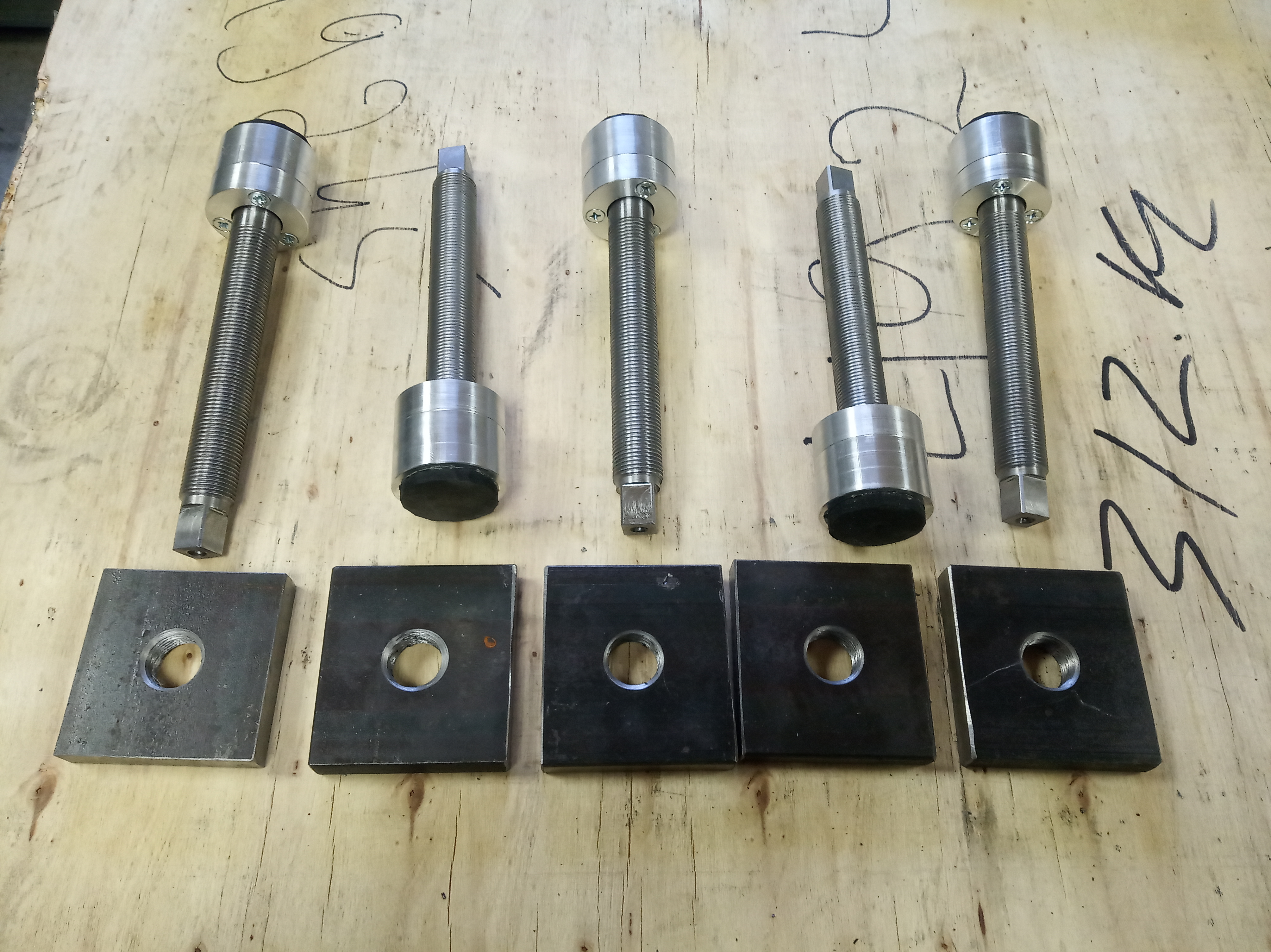

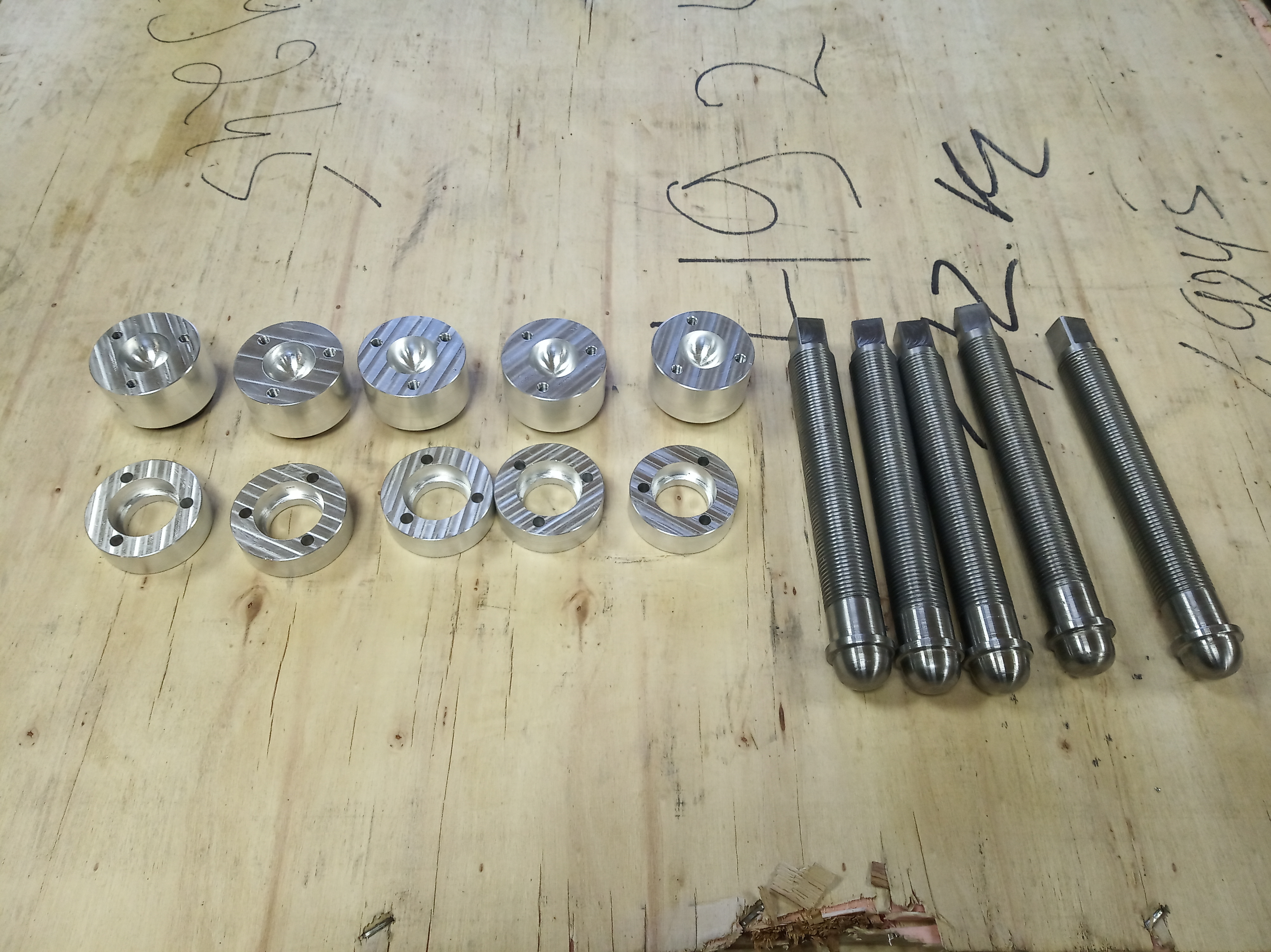

В общем, пока суть да дело, с опорами для плиты решил вот так:
IMG_20200504_183644.jpg (4129 просмотров) <a class='original' href='./download/file.php?id=180938&sid=99e1e73bee6664ffbeb11af23e22d4fd&mode=view' target=_blank>Загрузить оригинал (3.3 МБ)</a>
IMG_20200504_183706.jpg (4129 просмотров) <a class='original' href='./download/file.php?id=180934&sid=99e1e73bee6664ffbeb11af23e22d4fd&mode=view' target=_blank>Загрузить оригинал (3.43 МБ)</a>
IMG_20200504_184702.jpg (4129 просмотров) <a class='original' href='./download/file.php?id=180933&sid=99e1e73bee6664ffbeb11af23e22d4fd&mode=view' target=_blank>Загрузить оригинал (3.34 МБ)</a>
IMG_20200505_173057.jpg (4129 просмотров) <a class='original' href='./download/file.php?id=180936&sid=99e1e73bee6664ffbeb11af23e22d4fd&mode=view' target=_blank>Загрузить оригинал (3.47 МБ)</a>
IMG_20200505_175147.jpg (4129 просмотров) <a class='original' href='./download/file.php?id=180939&sid=99e1e73bee6664ffbeb11af23e22d4fd&mode=view' target=_blank>Загрузить оригинал (3.66 МБ)</a>
IMG_20200506_160411.jpg (4129 просмотров) <a class='original' href='./download/file.php?id=180935&sid=99e1e73bee6664ffbeb11af23e22d4fd&mode=view' target=_blank>Загрузить оригинал (3.97 МБ)</a>
IMG_20200506_160443.jpg (4129 просмотров) <a class='original' href='./download/file.php?id=180937&sid=99e1e73bee6664ffbeb11af23e22d4fd&mode=view' target=_blank>Загрузить оригинал (3.64 МБ)</a>
Пятаки могут немного менять угол по отношению к оси шпилек, за счёт чего сами встают в нужное положение.
Ну а резинки не дадут плите так просто соскользнуть и дополнительно распределят нагрузку, а заодно и малость самортезируют в случае чего...в общем, пока я доволен, а там посмотрим.

Плита с виду не легкая... Лежит (опирается) на 5 опор, которые приварены к 2 центральным трубам. Не слабоваты ли трубы для такой плиты? прогнутся может со временем?
Umnik
Сообщения: 2344
Репутация: 2153
Настоящее имя: Георгий
Откуда: Калуга
Re: Тяжелый портальник 800*500
Сообщение Umnik »
Да лан, там 300 кг всего...
Что там может прогнуться, две трубы 60*60*3 мм?)
Длиной 630 мм.
Расчетов канеш инженерных не делал, доверился внутреннему наитию, так сказать.
Но думаю, что сюда можно 3 такие плиты положить и ничего с подставкой не станется.

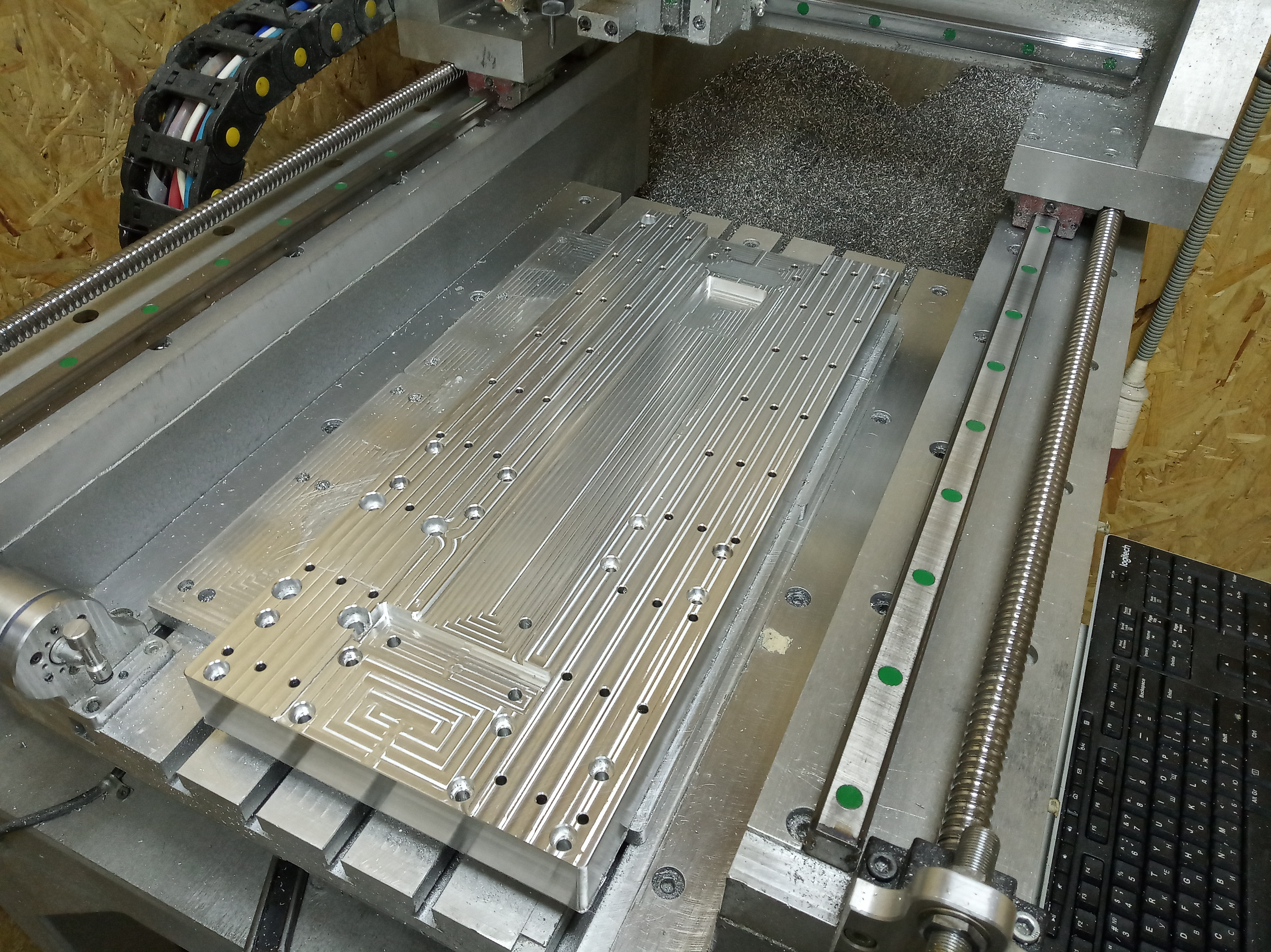

Закончил сегодня переходную плиту, она же плита оси Z.
Отфрезеровал одну сторону, перевернул, прижал, обработал вторую.
IMG_20200507_004229.jpg (3897 просмотров) <a class='original' href='./download/file.php?id=181106&sid=99e1e73bee6664ffbeb11af23e22d4fd&mode=view' target=_blank>Загрузить оригинал (4.74 МБ)</a>
IMG_20200507_184716.jpg (3897 просмотров) <a class='original' href='./download/file.php?id=181107&sid=99e1e73bee6664ffbeb11af23e22d4fd&mode=view' target=_blank>Загрузить оригинал (5.23 МБ)</a>

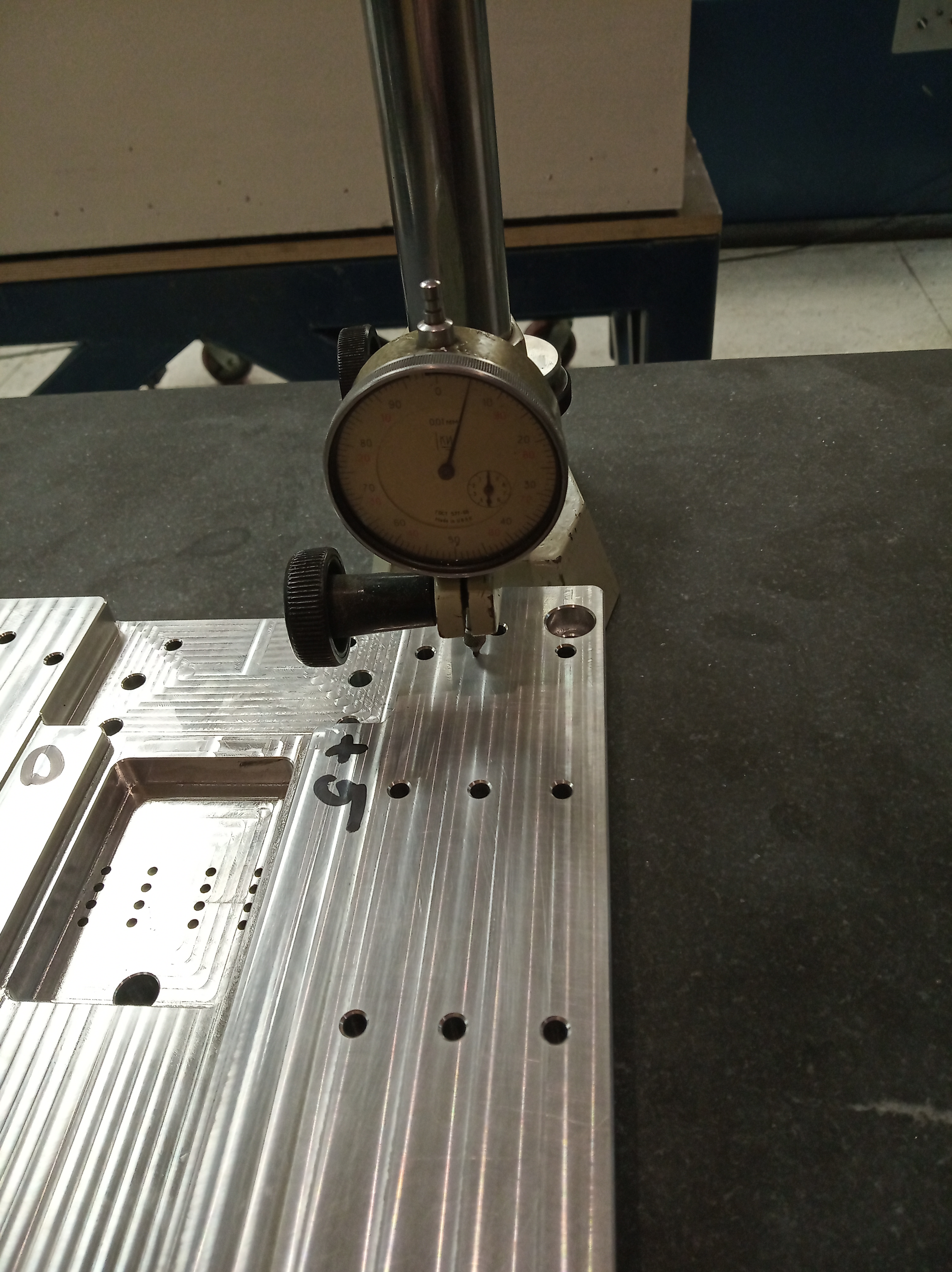

После чего кинул на плиту, обкатал индикатором базы под установку направляющих оси Z.
Получилось вот что по углам:
IMG_20200510_142249.jpg (3897 просмотров) <a class='original' href='./download/file.php?id=181108&sid=99e1e73bee6664ffbeb11af23e22d4fd&mode=view' target=_blank>Загрузить оригинал (3.44 МБ)</a>
IMG_20200510_142303.jpg (3897 просмотров) <a class='original' href='./download/file.php?id=181109&sid=99e1e73bee6664ffbeb11af23e22d4fd&mode=view' target=_blank>Загрузить оригинал (3.87 МБ)</a>
IMG_20200510_142323.jpg (3897 просмотров) <a class='original' href='./download/file.php?id=181110&sid=99e1e73bee6664ffbeb11af23e22d4fd&mode=view' target=_blank>Загрузить оригинал (3.38 МБ)</a>
IMG_20200510_142333.jpg (3897 просмотров) <a class='original' href='./download/file.php?id=181111&sid=99e1e73bee6664ffbeb11af23e22d4fd&mode=view' target=_blank>Загрузить оригинал (3.1 МБ)</a>
пометил где сколько набежало, чтобы понимать, где снимать больше, а где - меньше.
IMG_20200510_142354.jpg (3897 просмотров) <a class='original' href='./download/file.php?id=181112&sid=99e1e73bee6664ffbeb11af23e22d4fd&mode=view' target=_blank>Загрузить оригинал (4.06 МБ)</a>
В общем, получился винт примерно в 5 соток.

проверил индикатором, получилось довольно неплохо.
Одна половина на полсотки - сотку примерно выше другой, но это не стал выводить, думаю, что этот момент ни на что влиять не будет.
