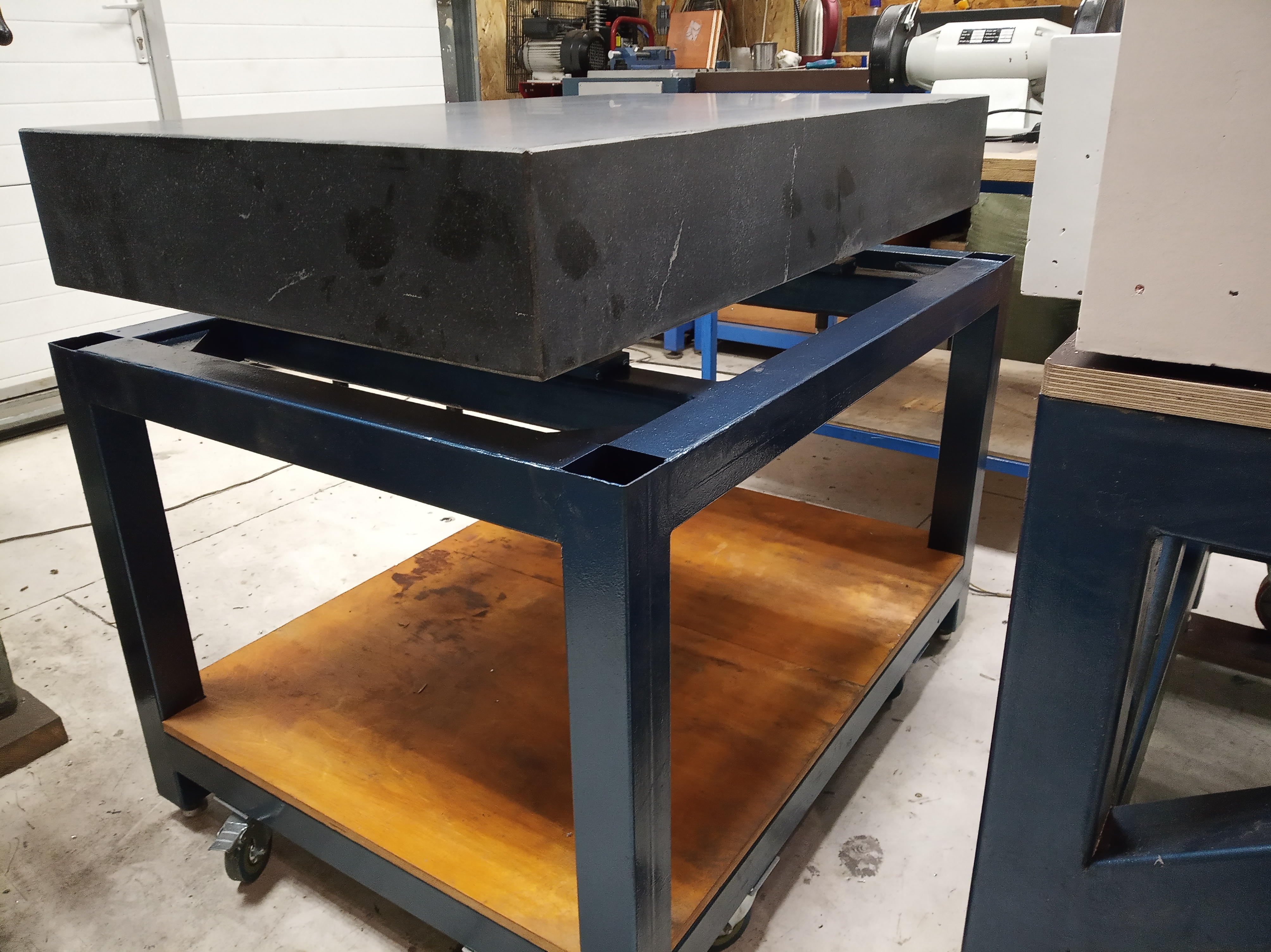

frezeryga писал(а):где плиту брал? чем совковые чугуняки не устроили?
Брал в инпо.
Чугуняка может и норм, но где ее взять за вменяемую цену и в хорошем состоянии?
Ну и потом, гранит все же меньше ведет со временем, мне думается.
Она скорее всего будет ровная, если целая.
niksooon писал(а):Очково на шарик ставить-сделай так-
Думаю о подобном варианте...
Есть еще мысль точнуть типа виброопор, тока наоборот - эдакая круглая чашка перевернутая, в середине круглый карман, в нем кружок толстой резины.
Опирается на резину плита, если и будет перекос - то прожмет сама тот край, который будет нужно и через резину давление распределится на чашку более-менее равномерно.
Плюсом этого вижу то, что резина обеспечивает некую страховку от падения, чего не будет в случае с металлическим голым пятаком.
В плите никаких закладных снизу нет, я так понял.

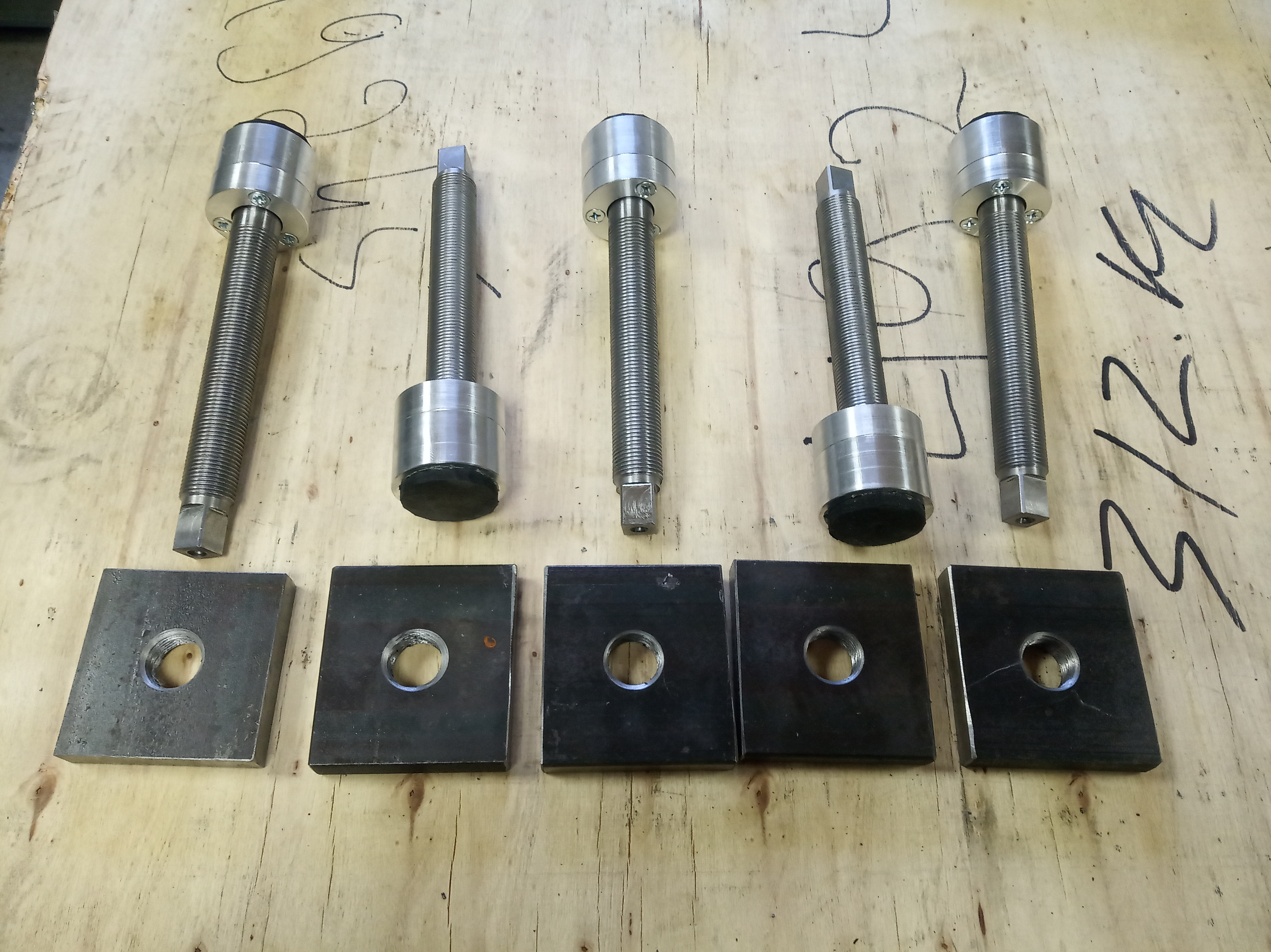

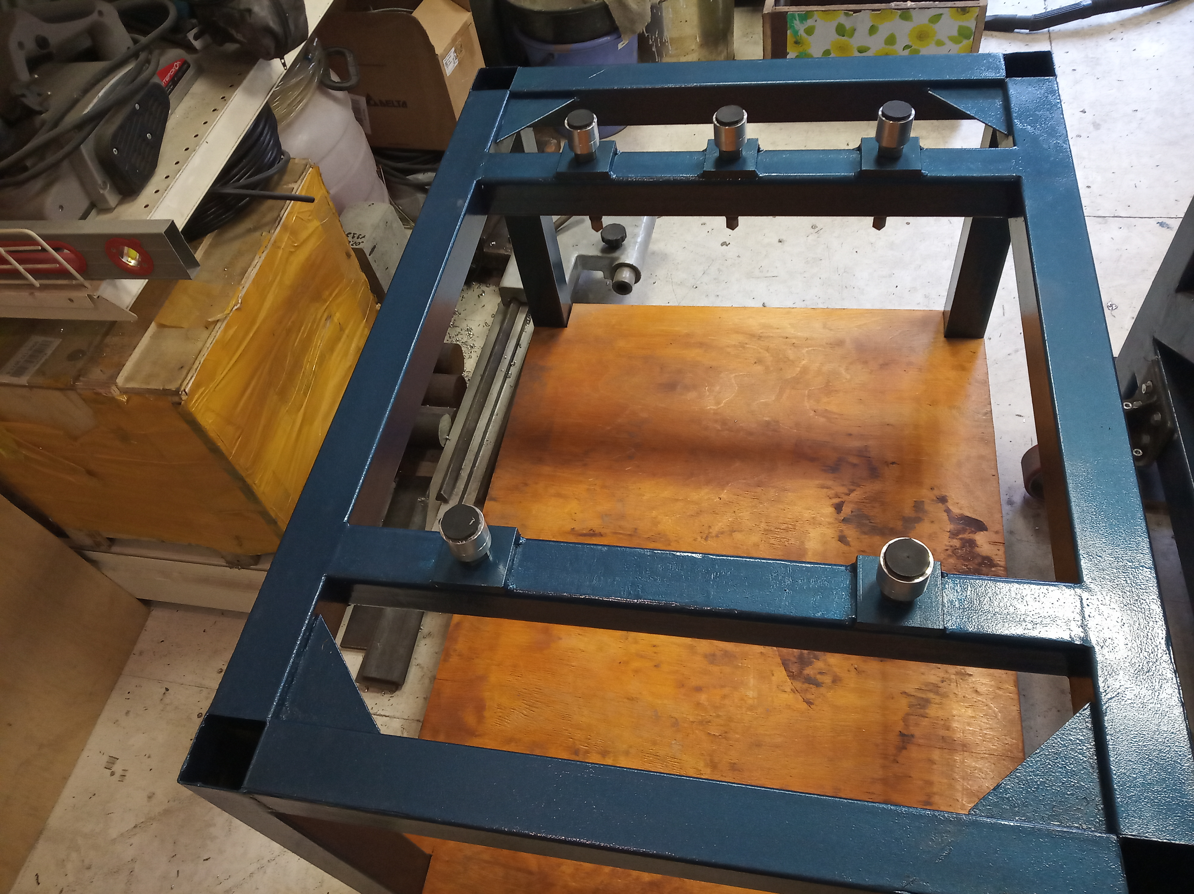

В общем, пока суть да дело, с опорами для плиты решил вот так:
IMG_20200504_183644.jpg (4187 просмотров) <a class='original' href='./download/file.php?id=180938&sid=75887e935c758e495c51fccbad1b000e&mode=view' target=_blank>Загрузить оригинал (3.3 МБ)</a>
IMG_20200504_183706.jpg (4187 просмотров) <a class='original' href='./download/file.php?id=180934&sid=75887e935c758e495c51fccbad1b000e&mode=view' target=_blank>Загрузить оригинал (3.43 МБ)</a>
IMG_20200504_184702.jpg (4187 просмотров) <a class='original' href='./download/file.php?id=180933&sid=75887e935c758e495c51fccbad1b000e&mode=view' target=_blank>Загрузить оригинал (3.34 МБ)</a>
IMG_20200505_173057.jpg (4187 просмотров) <a class='original' href='./download/file.php?id=180936&sid=75887e935c758e495c51fccbad1b000e&mode=view' target=_blank>Загрузить оригинал (3.47 МБ)</a>
IMG_20200505_175147.jpg (4187 просмотров) <a class='original' href='./download/file.php?id=180939&sid=75887e935c758e495c51fccbad1b000e&mode=view' target=_blank>Загрузить оригинал (3.66 МБ)</a>
IMG_20200506_160411.jpg (4187 просмотров) <a class='original' href='./download/file.php?id=180935&sid=75887e935c758e495c51fccbad1b000e&mode=view' target=_blank>Загрузить оригинал (3.97 МБ)</a>
IMG_20200506_160443.jpg (4187 просмотров) <a class='original' href='./download/file.php?id=180937&sid=75887e935c758e495c51fccbad1b000e&mode=view' target=_blank>Загрузить оригинал (3.64 МБ)</a>
Пятаки могут немного менять угол по отношению к оси шпилек, за счёт чего сами встают в нужное положение.
Ну а резинки не дадут плите так просто соскользнуть и дополнительно распределят нагрузку, а заодно и малость самортезируют в случае чего...в общем, пока я доволен, а там посмотрим.

Плита с виду не легкая... Лежит (опирается) на 5 опор, которые приварены к 2 центральным трубам. Не слабоваты ли трубы для такой плиты? прогнутся может со временем?
Umnik
Сообщения: 2344
Репутация: 2153
Настоящее имя: Георгий
Откуда: Калуга
Re: Тяжелый портальник 800*500
Сообщение Umnik »
Да лан, там 300 кг всего...
Что там может прогнуться, две трубы 60*60*3 мм?)
Длиной 630 мм.
Расчетов канеш инженерных не делал, доверился внутреннему наитию, так сказать.
Но думаю, что сюда можно 3 такие плиты положить и ничего с подставкой не станется.

Umnik писал(а):Да лан, там 300 кг всего...
Длиной 630 мм.
Хорошо, раз так. Может и не прогнется. А то часто выставлять плиту по уровню, не самое интересное занятие.

Ну тут надо, чтобы опытные сопроматчики поправили, т.к. у меня хоть и красный диплом, но сфера, в которой он был получен, настолько же близка к станкостроению и сопромату, как примерно продукция железобетонного завода к полотнам эпохи Возрождения.
Но в моем понимании никакого постоянного уплывания тут не будет.
Плиту положили на подставку, она нагрузилась, насколько то прогнулась и далее без приложения каких то внешних сил все и будет в таком состоянии находиться довольно длительное время.
Всякие внутренние напряжения не учитываем...
А запас прочности для 300кг тут достаточный, имхо.

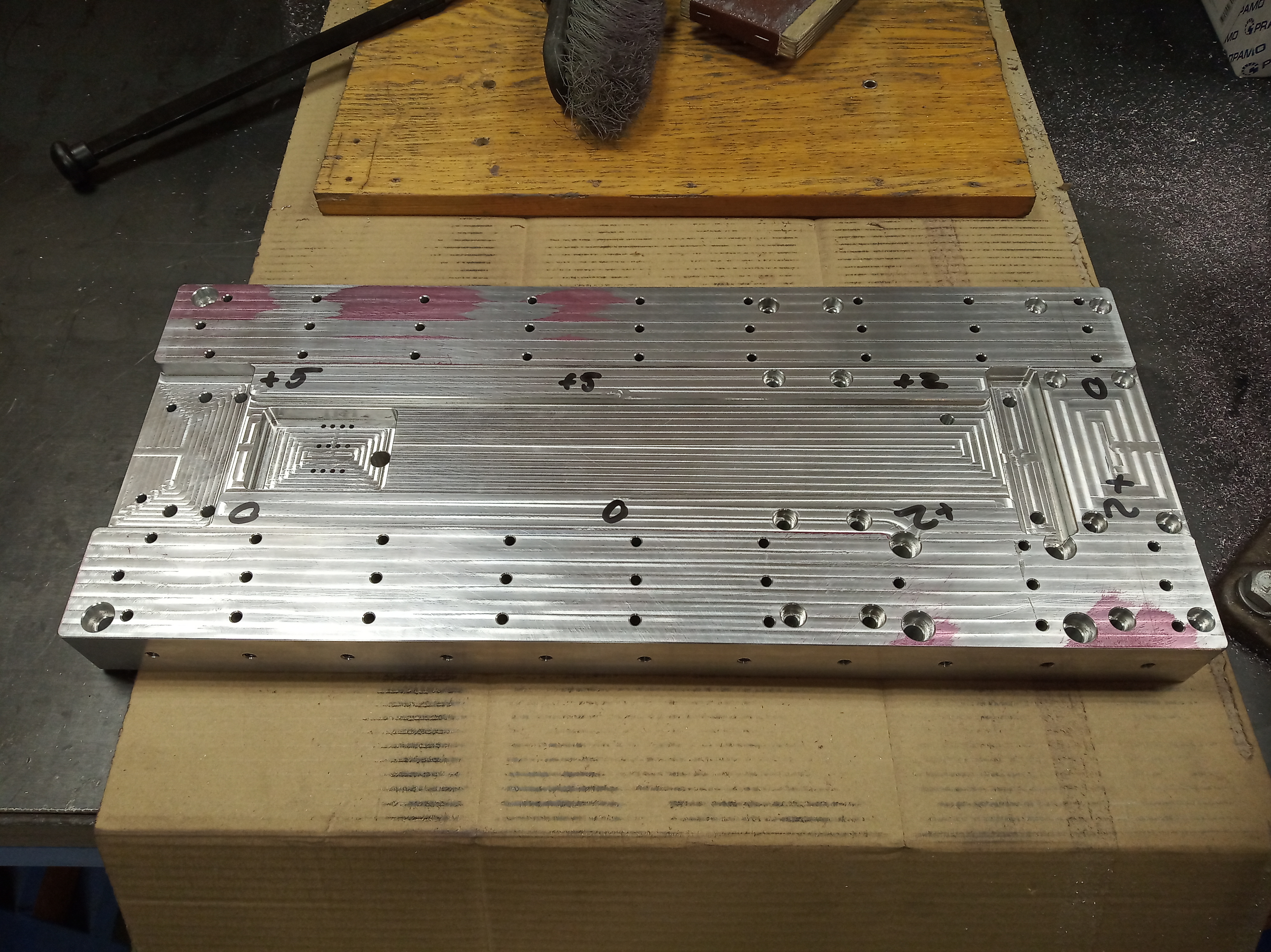

Закончил сегодня переходную плиту, она же плита оси Z.
Отфрезеровал одну сторону, перевернул, прижал, обработал вторую.
IMG_20200507_004229.jpg (3955 просмотров) <a class='original' href='./download/file.php?id=181106&sid=75887e935c758e495c51fccbad1b000e&mode=view' target=_blank>Загрузить оригинал (4.74 МБ)</a>
IMG_20200507_184716.jpg (3955 просмотров) <a class='original' href='./download/file.php?id=181107&sid=75887e935c758e495c51fccbad1b000e&mode=view' target=_blank>Загрузить оригинал (5.23 МБ)</a>
Затем отшабрил нижнюю плоскость, которая на каретки будет ложиться:
IMG_20200510_191633.jpg (3955 просмотров) <a class='original' href='./download/file.php?id=181119&sid=75887e935c758e495c51fccbad1b000e&mode=view' target=_blank>Загрузить оригинал (5.48 МБ)</a>
После чего кинул на плиту, обкатал индикатором базы под установку направляющих оси Z.
Получилось вот что по углам:
IMG_20200510_142249.jpg (3955 просмотров) <a class='original' href='./download/file.php?id=181108&sid=75887e935c758e495c51fccbad1b000e&mode=view' target=_blank>Загрузить оригинал (3.44 МБ)</a>
IMG_20200510_142303.jpg (3955 просмотров) <a class='original' href='./download/file.php?id=181109&sid=75887e935c758e495c51fccbad1b000e&mode=view' target=_blank>Загрузить оригинал (3.87 МБ)</a>
IMG_20200510_142323.jpg (3955 просмотров) <a class='original' href='./download/file.php?id=181110&sid=75887e935c758e495c51fccbad1b000e&mode=view' target=_blank>Загрузить оригинал (3.38 МБ)</a>
IMG_20200510_142333.jpg (3955 просмотров) <a class='original' href='./download/file.php?id=181111&sid=75887e935c758e495c51fccbad1b000e&mode=view' target=_blank>Загрузить оригинал (3.1 МБ)</a>
пометил где сколько набежало, чтобы понимать, где снимать больше, а где - меньше.
IMG_20200510_142354.jpg (3955 просмотров) <a class='original' href='./download/file.php?id=181112&sid=75887e935c758e495c51fccbad1b000e&mode=view' target=_blank>Загрузить оригинал (4.06 МБ)</a>
В общем, получился винт примерно в 5 соток.

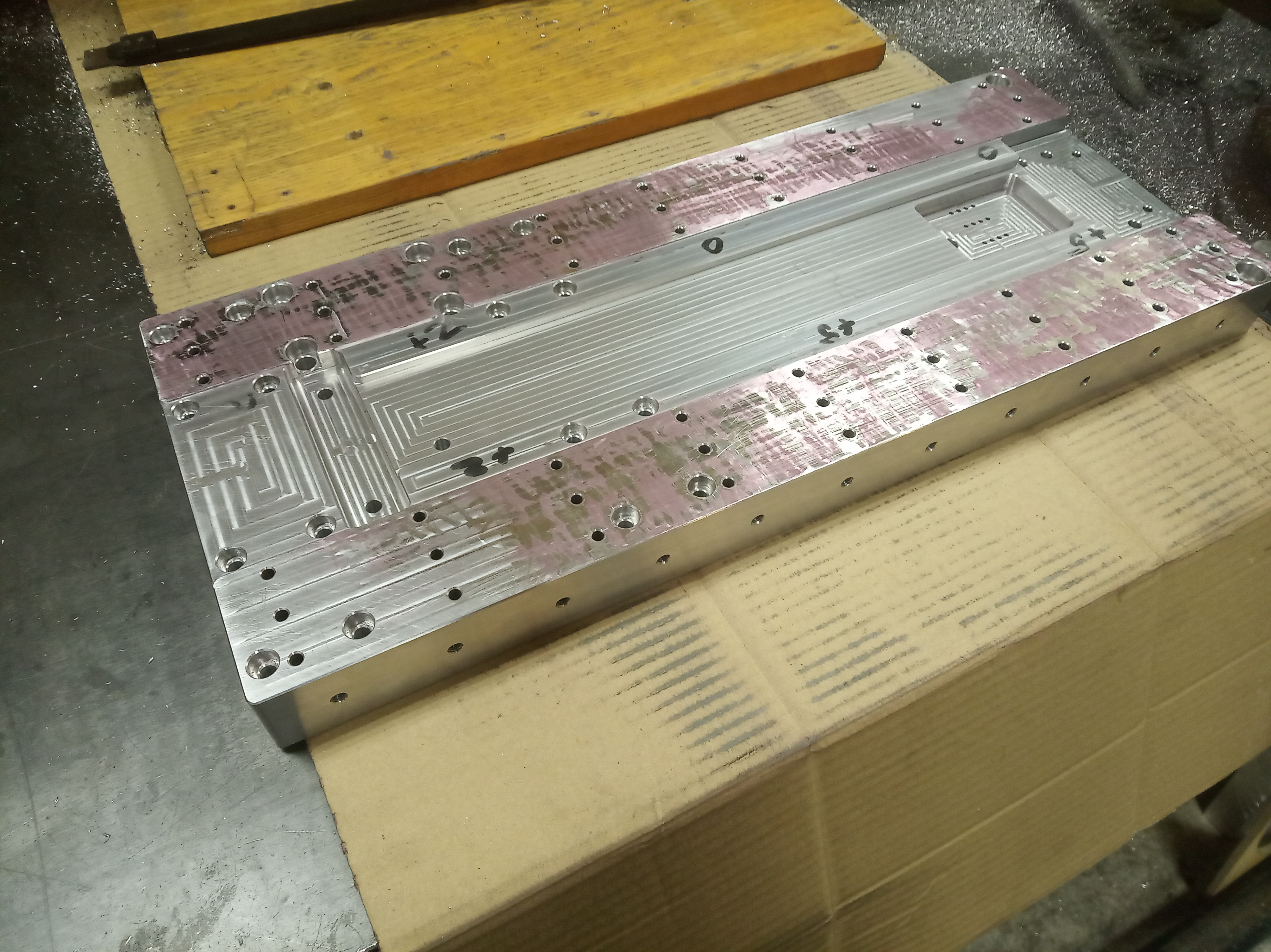

Ну, а дальше - шабер в руки и вперед...
IMG_20200510_142449.jpg (3955 просмотров) <a class='original' href='./download/file.php?id=181120&sid=75887e935c758e495c51fccbad1b000e&mode=view' target=_blank>Загрузить оригинал (4.28 МБ)</a>
IMG_20200510_143252.jpg (3955 просмотров) <a class='original' href='./download/file.php?id=181121&sid=75887e935c758e495c51fccbad1b000e&mode=view' target=_blank>Загрузить оригинал (4.13 МБ)</a>
IMG_20200510_144402.jpg (3955 просмотров) <a class='original' href='./download/file.php?id=181122&sid=75887e935c758e495c51fccbad1b000e&mode=view' target=_blank>Загрузить оригинал (4.72 МБ)</a>
IMG_20200510_154907.jpg (3955 просмотров) <a class='original' href='./download/file.php?id=181123&sid=75887e935c758e495c51fccbad1b000e&mode=view' target=_blank>Загрузить оригинал (4.08 МБ)</a>
IMG_20200510_160902.jpg (3955 просмотров) <a class='original' href='./download/file.php?id=181124&sid=75887e935c758e495c51fccbad1b000e&mode=view' target=_blank>Загрузить оригинал (3.77 МБ)</a>
IMG_20200510_162728.jpg (3955 просмотров) <a class='original' href='./download/file.php?id=181125&sid=75887e935c758e495c51fccbad1b000e&mode=view' target=_blank>Загрузить оригинал (3.77 МБ)</a>
IMG_20200510_172001.jpg (3955 просмотров) <a class='original' href='./download/file.php?id=181126&sid=75887e935c758e495c51fccbad1b000e&mode=view' target=_blank>Загрузить оригинал (4.37 МБ)</a>
Ну и конечный результат, на котором остановился:
IMG_20200510_191324.jpg (3955 просмотров) <a class='original' href='./download/file.php?id=181127&sid=75887e935c758e495c51fccbad1b000e&mode=view' target=_blank>Загрузить оригинал (4.87 МБ)</a>
проверил индикатором, получилось довольно неплохо.
Одна половина на полсотки - сотку примерно выше другой, но это не стал выводить, думаю, что этот момент ни на что влиять не будет.
