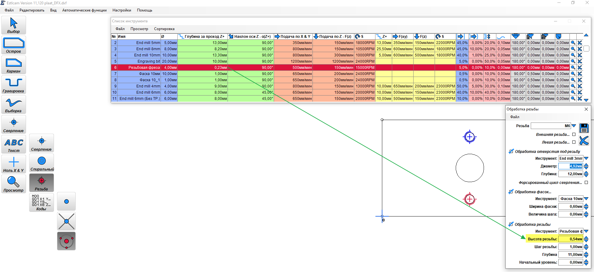

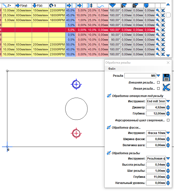

ESTLCAM
пару секунд резьбы накидал. Все регулируется. Посадка - плотная или свободная, глубина резьбы, за сколько проходов фреза сделает эту резьбу...
думать ничего не надо, уже все предустанолено... по стандартам резьб
ESTL_REZBA2.png (5070 просмотров) <a class='original' href='./download/file.php?id=175420&mode=view' target=_blank>Загрузить оригинал (68.24 КБ)</a>
стрелкой обозначил (глубина резьбы 0,54мм, за раз фреза снимет 0,23мм, т.е. 0,23+0,23+чистовой проход 0,07мм) можно все корректировать... + впридачу фаска + сверление.
ESTL_REZBA.png (5070 просмотров) <a class='original' href='./download/file.php?id=175419&mode=view' target=_blank>Загрузить оригинал (171.22 КБ)</a>

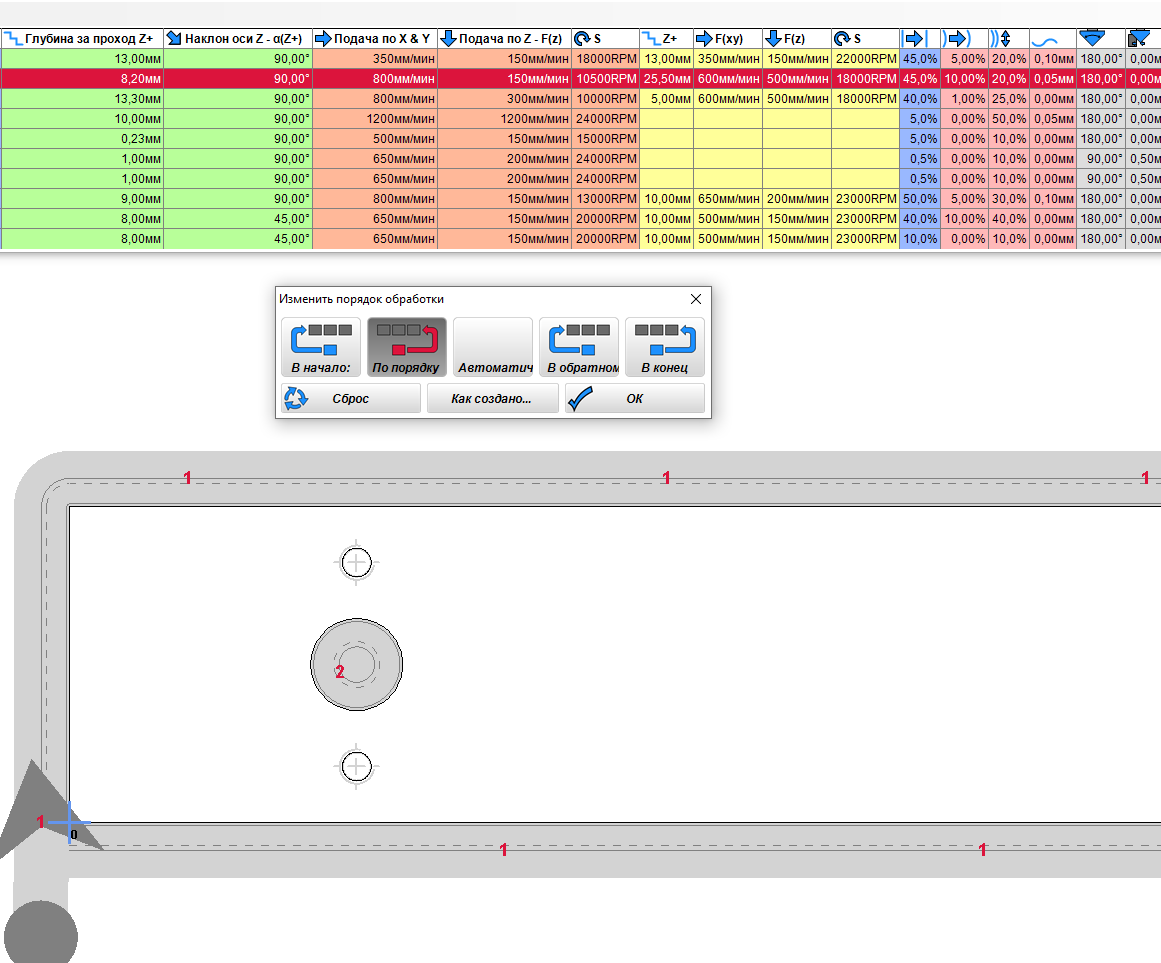

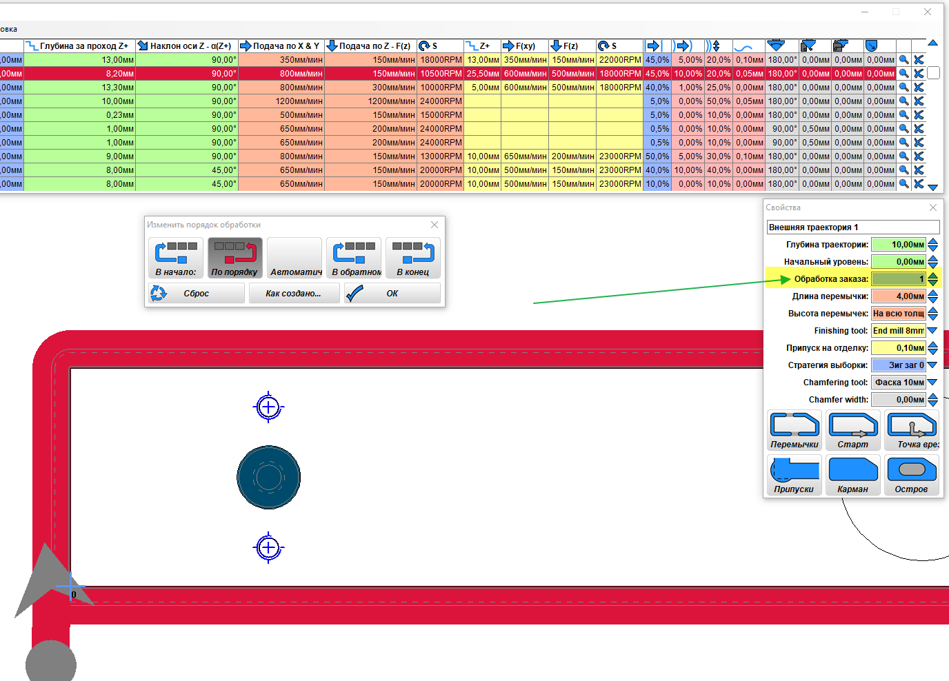

niksooon писал(а):
Hugo писал(а):ESTLCAM
а как в этой проге порядок вывода УП можно посмотреть поменять подредактировать? чет нифига не нашел...........
Вы про это?
ESTL_REZBA3.png (4979 просмотров) <a class='original' href='./download/file.php?id=175431&mode=view' target=_blank>Загрузить оригинал (117.07 КБ)</a>
Можно цифрой указать, каким порядковым номером делать эту траекторию
ESTL_REZBA4.png (4979 просмотров) <a class='original' href='./download/file.php?id=175432&mode=view' target=_blank>Загрузить оригинал (64.69 КБ)</a>
Кликаешь на траекторию и она нумеруется, 123456, т.е. и порядок обработки будет таким же...
PS! Я эту прогу пользую не всегда, только когда возникает необходимость... например для резьб...

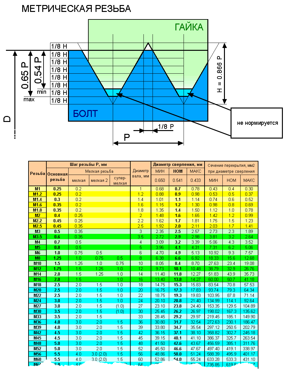

Как-то вы все усложняете. Картинка иллюстрирует все параметры резьбы. Она никогда не должна быть в натяг и даже плотную без крайней необходимости не рекомендуется делать.
1831829.gif (4926 просмотров) <a class='original' href='./download/file.php?id=175450&mode=view' target=_blank>Загрузить оригинал (48.62 КБ)</a>

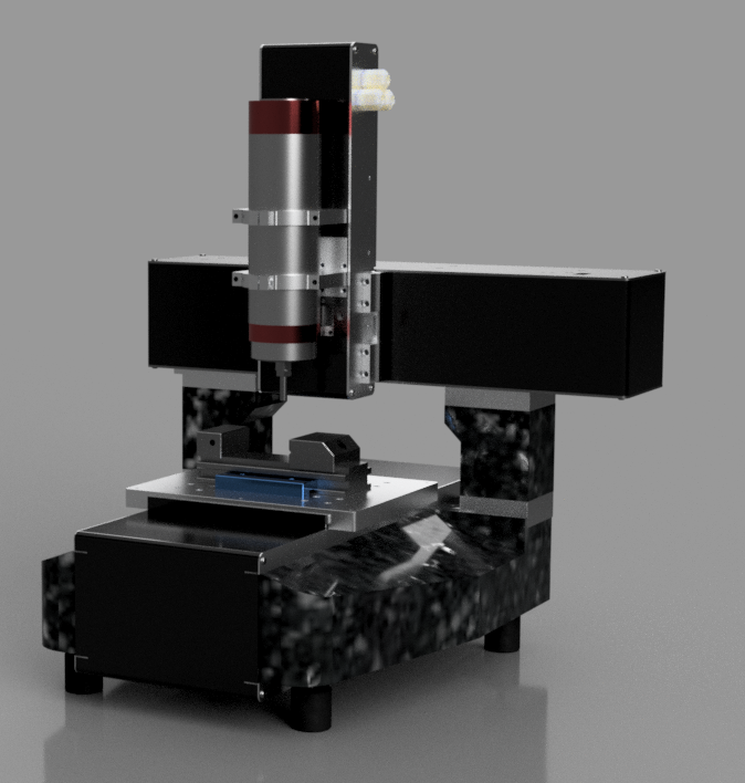

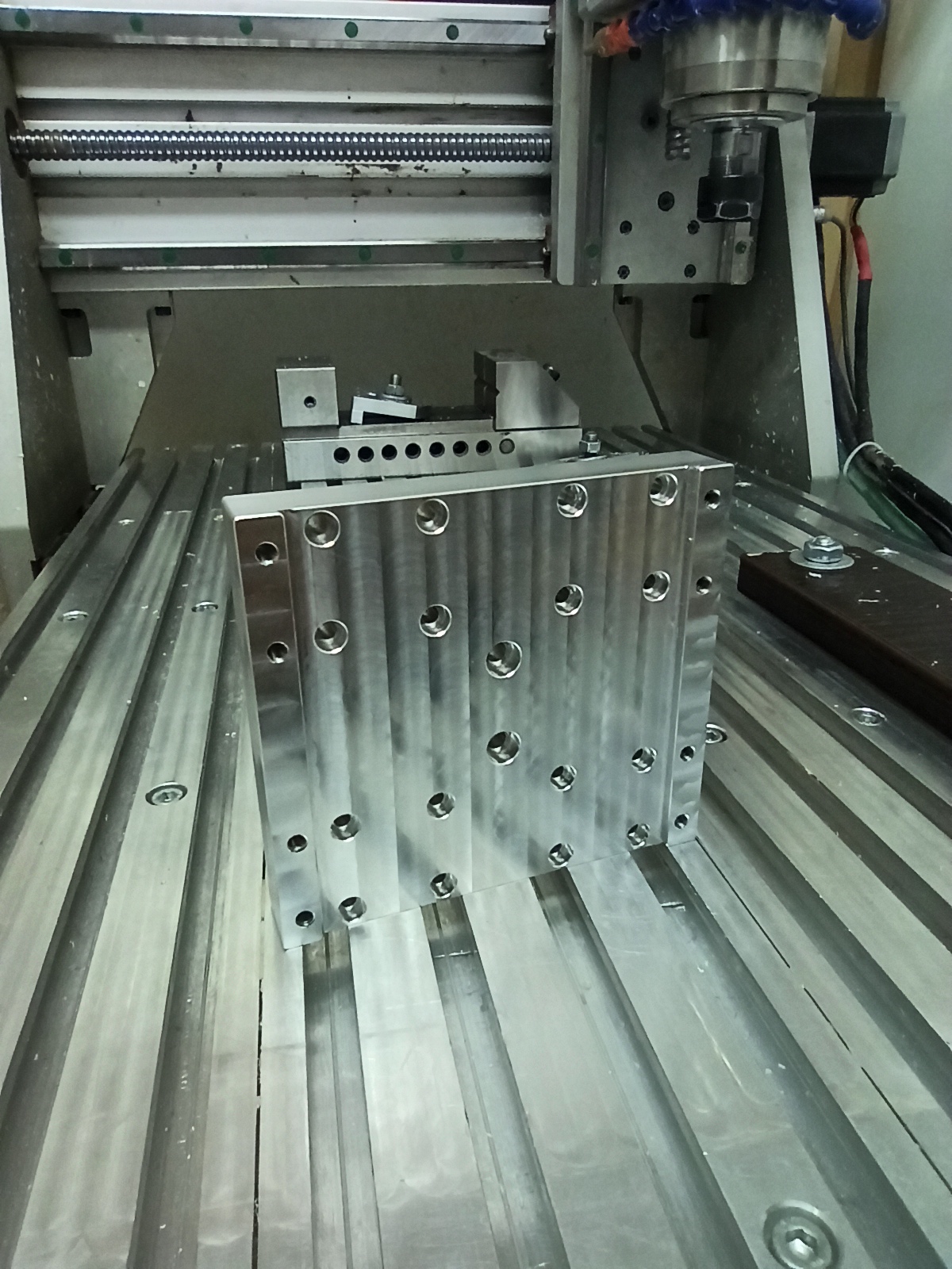

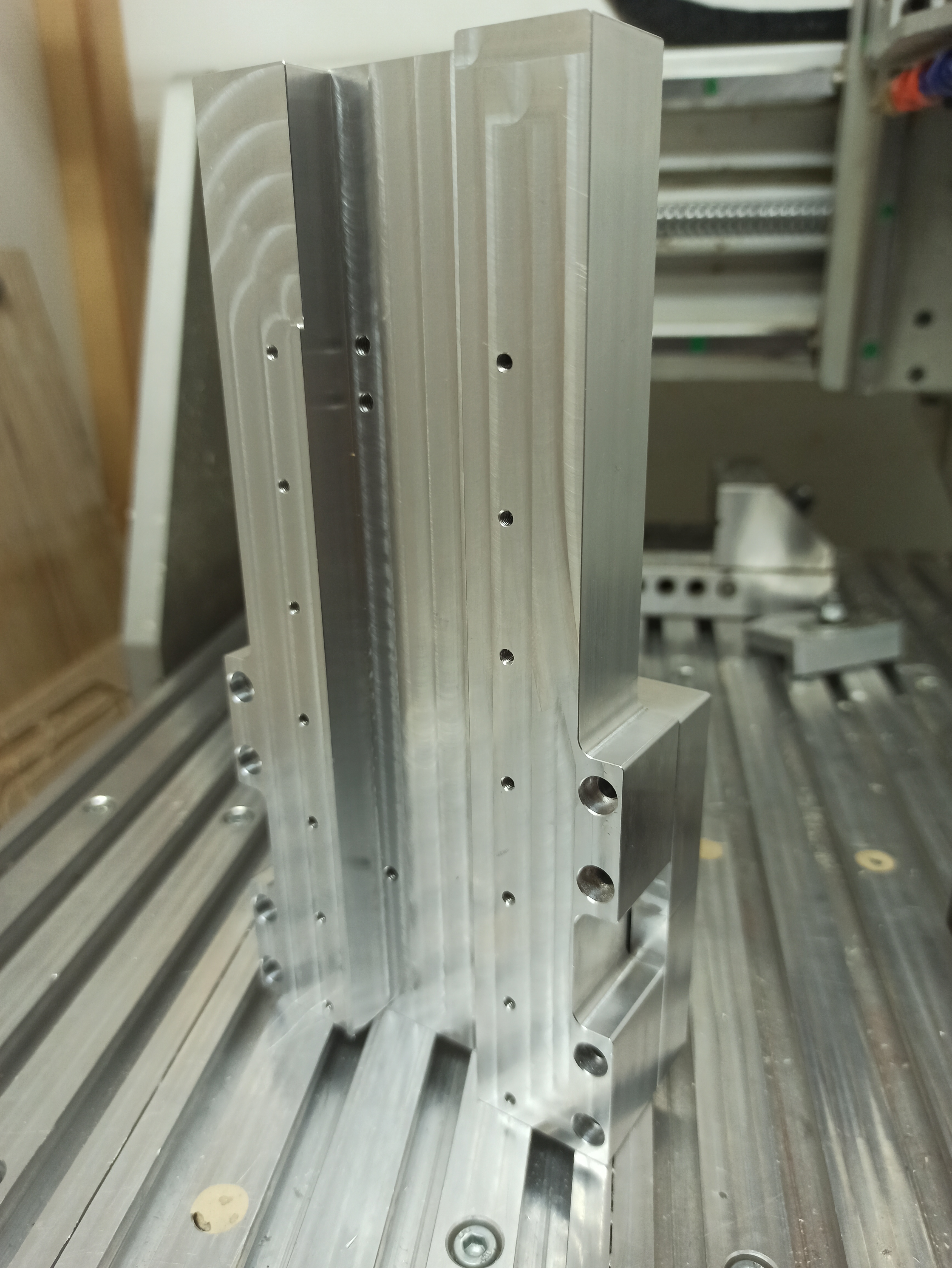

Продолжаю запил в стиле Макса "надо чтоб было красиво"(С)
IMG_20200126_193746.jpg (4755 просмотров) <a class='original' href='./download/file.php?id=175797&mode=view' target=_blank>Загрузить оригинал (670.45 КБ)</a>
IMG_20200126_194414.jpg (4755 просмотров) <a class='original' href='./download/file.php?id=175798&mode=view' target=_blank>Загрузить оригинал (3.6 МБ)</a>
Грядёт полировка и анодирование.
nevkon писал(а):никогда не должна быть в натяг и даже плотную без крайней необходимости не рекомендуется делать.
Пробовал я тут под м4 3.2мм насверлить (номинальный, ёк)
Винт din912 8.8 нерж. А2 не лезет в то отверстие после резьбо-фрезы ни при каком раскладе.
В итоге сверлю 3.5мм.

Nonstopich писал(а):Пробовал я тут под м4 3.2мм насверлить (номинальный, ёк)
Я если под метчик делаю 3.3 даже под что то более вязкое типа нержи 3.4мм А не пробовал 3.3мм и чуть больше взять на 0.05мм на диаметр или там программа и менять нельяз ?

Nonstopich
Сообщения: 959
Репутация: 284
Re: Бомж (народник) от Фрезеряги мне! 400х300х100
Сообщение Nonstopich »
sima8520 писал(а):таки кто то переделал ось Z под ленточную защиту))
неть ) не угадал. Это вообще другой станок/проект/извращения.
Я уже светил его, но могу ещё раз в своей теме засветить:
Mini 600Watt CNC v133.png (4667 просмотров) <a class='original' href='./download/file.php?id=175812&mode=view' target=_blank>Загрузить оригинал (333.76 КБ)</a>
