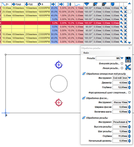

Да уж... котангенс в кубе :hehehe:

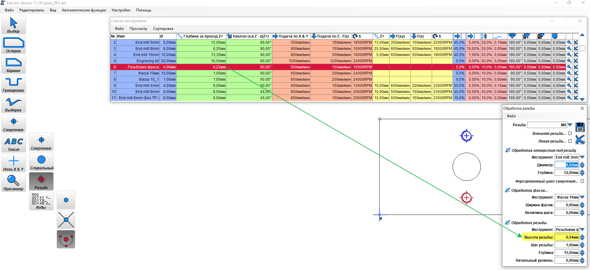

ESTLCAM
пару секунд резьбы накидал. Все регулируется. Посадка - плотная или свободная, глубина резьбы, за сколько проходов фреза сделает эту резьбу...
думать ничего не надо, уже все предустанолено... по стандартам резьб
ESTL_REZBA2.png (4489 просмотров) <a class='original' href='./download/file.php?id=175420&mode=view' target=_blank>Загрузить оригинал (68.24 КБ)</a>
стрелкой обозначил (глубина резьбы 0,54мм, за раз фреза снимет 0,23мм, т.е. 0,23+0,23+чистовой проход 0,07мм) можно все корректировать... + впридачу фаска + сверление.
ESTL_REZBA.png (4489 просмотров) <a class='original' href='./download/file.php?id=175419&mode=view' target=_blank>Загрузить оригинал (171.22 КБ)</a>

Hugo писал(а):Да уж... котангенс в кубе :hehehe:
ESTLCAM
А наружную ESTLCAM может? 60 градусным гравёром может?

Hugo писал(а):ESTLCAM
а как в этой проге порядок вывода УП можно посмотреть поменять подредактировать? чет нифига не нашел...........

MGG писал(а):Хуго, тебе зарплату платитят в естель каме ?
Я ее программный код писал... вы еще не поняли?
sima8520 писал(а):Да, в каждой теме рекламит ее, подозрительно
а, если серьезно, то тут такие сложные расчеты понеслись, и если столько колдовать над каждой дыркой, то резьба золотая получится...
Cvazist писал(а):А наружную ESTLCAM может? 60 градусным гравёром может?
Ни знаю, как гравером, но резьбовой фрезой наружнюю резьбу делает

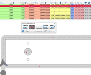

Вы про это?
ESTL_REZBA3.png (4398 просмотров) <a class='original' href='./download/file.php?id=175431&mode=view' target=_blank>Загрузить оригинал (117.07 КБ)</a>
Можно цифрой указать, каким порядковым номером делать эту траекторию
ESTL_REZBA4.png (4398 просмотров) <a class='original' href='./download/file.php?id=175432&mode=view' target=_blank>Загрузить оригинал (64.69 КБ)</a>
Кликаешь на траекторию и она нумеруется, 123456, т.е. и порядок обработки будет таким же...
PS! Я эту прогу пользую не всегда, только когда возникает необходимость... например для резьб...

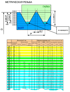

Как-то вы все усложняете. Картинка иллюстрирует все параметры резьбы. Она никогда не должна быть в натяг и даже плотную без крайней необходимости не рекомендуется делать.
1831829.gif (4345 просмотров) <a class='original' href='./download/file.php?id=175450&mode=view' target=_blank>Загрузить оригинал (48.62 КБ)</a>

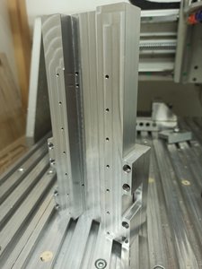

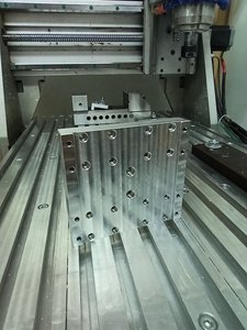

Продолжаю запил в стиле Макса "надо чтоб было красиво"(С)
IMG_20200126_193746.jpg (4174 просмотра) <a class='original' href='./download/file.php?id=175797&mode=view' target=_blank>Загрузить оригинал (670.45 КБ)</a>
IMG_20200126_194414.jpg (4174 просмотра) <a class='original' href='./download/file.php?id=175798&mode=view' target=_blank>Загрузить оригинал (3.6 МБ)</a>
Грядёт полировка и анодирование.
nevkon писал(а):никогда не должна быть в натяг и даже плотную без крайней необходимости не рекомендуется делать.
Пробовал я тут под м4 3.2мм насверлить (номинальный, ёк)
Винт din912 8.8 нерж. А2 не лезет в то отверстие после резьбо-фрезы ни при каком раскладе.
В итоге сверлю 3.5мм.

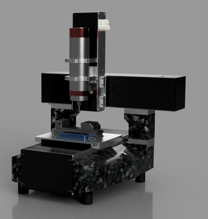

sima8520 писал(а):таки кто то переделал ось Z под ленточную защиту))
неть ) не угадал. Это вообще другой станок/проект/извращения.
Я уже светил его, но могу ещё раз в своей теме засветить:
Mini 600Watt CNC v133.png (4086 просмотров) <a class='original' href='./download/file.php?id=175812&mode=view' target=_blank>Загрузить оригинал (333.76 КБ)</a>
Тут как раз по теме вопрос, у кого уже стоит лента - на какую ширину портала её натянуть можно? чтоб не провисала особо и не сползала...? как вообще там с растяжением и на сколько нижний торец ленты протирается?
Тоже давно собираюсь Z переделать, а как начал прорисовывать, так уж и на портал сразу натягивать стал. Но у меня он ~1300 по крайним роликам под лентой получается минимум, а хотелось бы даже чуть свободнее. Хотя это расстояние делится самой осью. Сзади можно ещё роликов сунуть.
У Макса на алюминиевом вроде самая широкая из тех что видел, там наверное около метра на портале
Сообщения: 13713
Re: Бомж (народник) от Фрезеряги мне! 400х300х100
2 метра можно спокойно. а главное никаких направляющих бортиков.
