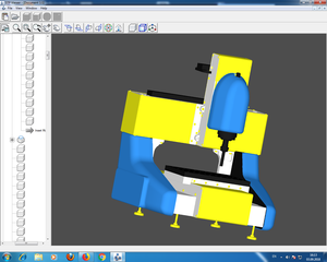

Немного поэкспериментировал с будущей окраской станка.
Планирую сделать как на скриншоте.
Кожуха пластиковые -синие. Ленты защиты - желтые. Алюминий без покраски. Стальные детали будут черные. Крепеж - белый цинк. Элементы защит будут нержа полированная (на складе не было шлифованной, уже готовы, завтра заберу от перевозчика). Стол жертвенный - темного цвета.

Kuzma30 писал(а):Кожуха пластиковые -синие. Ленты защиты - желтые.
Что то как то неправильно. Синего должно быть больше сверху, а не снизу. Нужно сделать весь верх синим, низ желтым :hehehe:

Ножки дюже тонкие.. И крепеж лучше не со строймага, а один раз в нормальном месте заказать повышенного класса прочности на весь станок.

Под кожуха или болванки пилить или брать мои серые и красить. А где желтую ленту взять ваще хз.

frezeryga писал(а):Под кожуха или болванки пилить или брать мои серые и красить. А где желтую ленту взять ваще хз.
Болванки планируют пилить. Вопрос с лентой ещё открыт. Ищу местного поставщика.

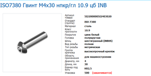

Повышенной прочности это класс 10.2? (Сорри за нубские вопросы по механике, я сам электронщик)
Dimka
Сообщения: 1400
Репутация: 347
Настоящее имя: Дима
Re: По проекту "Мелкий станочек 300х200х100" от frezeryga
Сообщение Dimka »
Kuzma30, как мне кажется, для дюралевых деталей 8.8 будет более, чем достаточно. С приличным запасом.
Kuzma30
Сообщения: 115
Зарегистрирован: 23 янв 2013, 19:00
Репутация: 32
Откуда: Украина, Винница
Сообщение Kuzma30 »
Dimka_almighty писал(а):Kuzma30, как мне кажется, для дюралевых деталей 8.8 будет более, чем достаточно. С приличным запасом.
Так я такие и взял (просто меня ваше предыдущее сообщение заставило задуматся, а хватит ли 8.8 класса прочности)
Вот скрины с сайта для DIN912 ISO7380. Ссылки не даю, чтоб не считали рекламой
iso912.png (2446 просмотров) <a class='original' href='./download/file.php?id=145413&sid=d303c8578f5ff570ebbbcd7b6fc6395c&mode=view' target=_blank>Загрузить оригинал (73.85 КБ)</a>
iso7380.png (2446 просмотров) <a class='original' href='./download/file.php?id=145414&sid=d303c8578f5ff570ebbbcd7b6fc6395c&mode=view' target=_blank>Загрузить оригинал (42.38 КБ)</a>
Сообщения: 4510
Бери повышенной прочности. У них грани внутри шляпки более живучие
