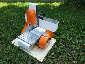

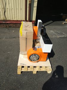

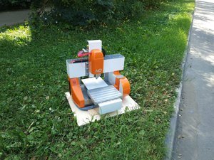

Все станок уехал. Надеюсь дл его не убьют. Вес станка без шкафа электроники 170кг
IMG_20180818_130519.jpg (2740 просмотров) <a class='original' href='./download/file.php?id=144707&sid=7125432912d882a355a64f89d8f7c2c6&mode=view' target=_blank>Загрузить оригинал (6.81 МБ)</a>
IMG_20180818_134726.jpg (2740 просмотров) <a class='original' href='./download/file.php?id=144708&sid=7125432912d882a355a64f89d8f7c2c6&mode=view' target=_blank>Загрузить оригинал (5.19 МБ)</a>
IMG_20180818_130535.jpg (2740 просмотров) <a class='original' href='./download/file.php?id=144709&sid=7125432912d882a355a64f89d8f7c2c6&mode=view' target=_blank>Загрузить оригинал (6.6 МБ)</a>
evgenyjp
Сообщения: 1516
Репутация: 802
Откуда: Japan
Re: Мелкий+ 400х300х150 с автосменой
Сообщение evgenyjp »
ето что за фото на травке ? :)) егож неудобно с земли подымать будет..
Сообщения: 13713
С земли какраз удобно можно руки под фанеру просунуть.
