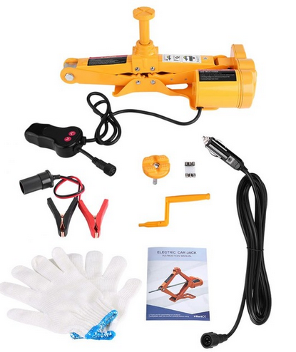

4. Наверное неожиданный - домкраты:
4.1 Гидравлика,
4.2. Ромбовый электрический.
2.PNG (8904 просмотра) <a class='original' href='./download/file.php?id=139732&mode=view' target=_blank>Загрузить оригинал (229.02 КБ)</a>
4.3. Электрический, гидравлический.
1.PNG (8904 просмотра) <a class='original' href='./download/file.php?id=139731&mode=view' target=_blank>Загрузить оригинал (136.12 КБ)</a>
Как вариант этих идей - привод непрямой на шток тарельчатых пружин, а через рычаг, что позволит увеличить усилие, вывести страшное по виду устройство 4.4. с фасада.

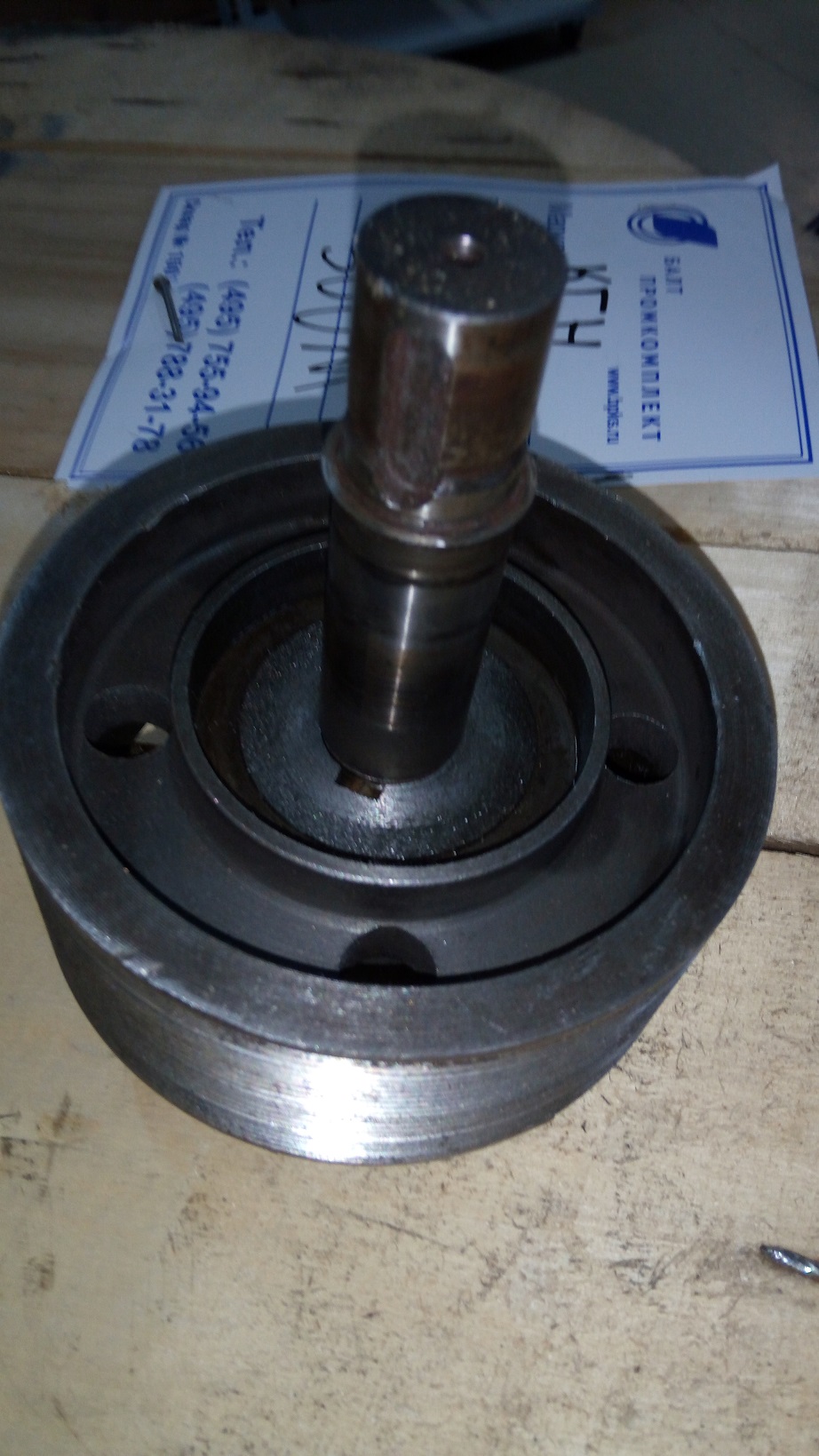

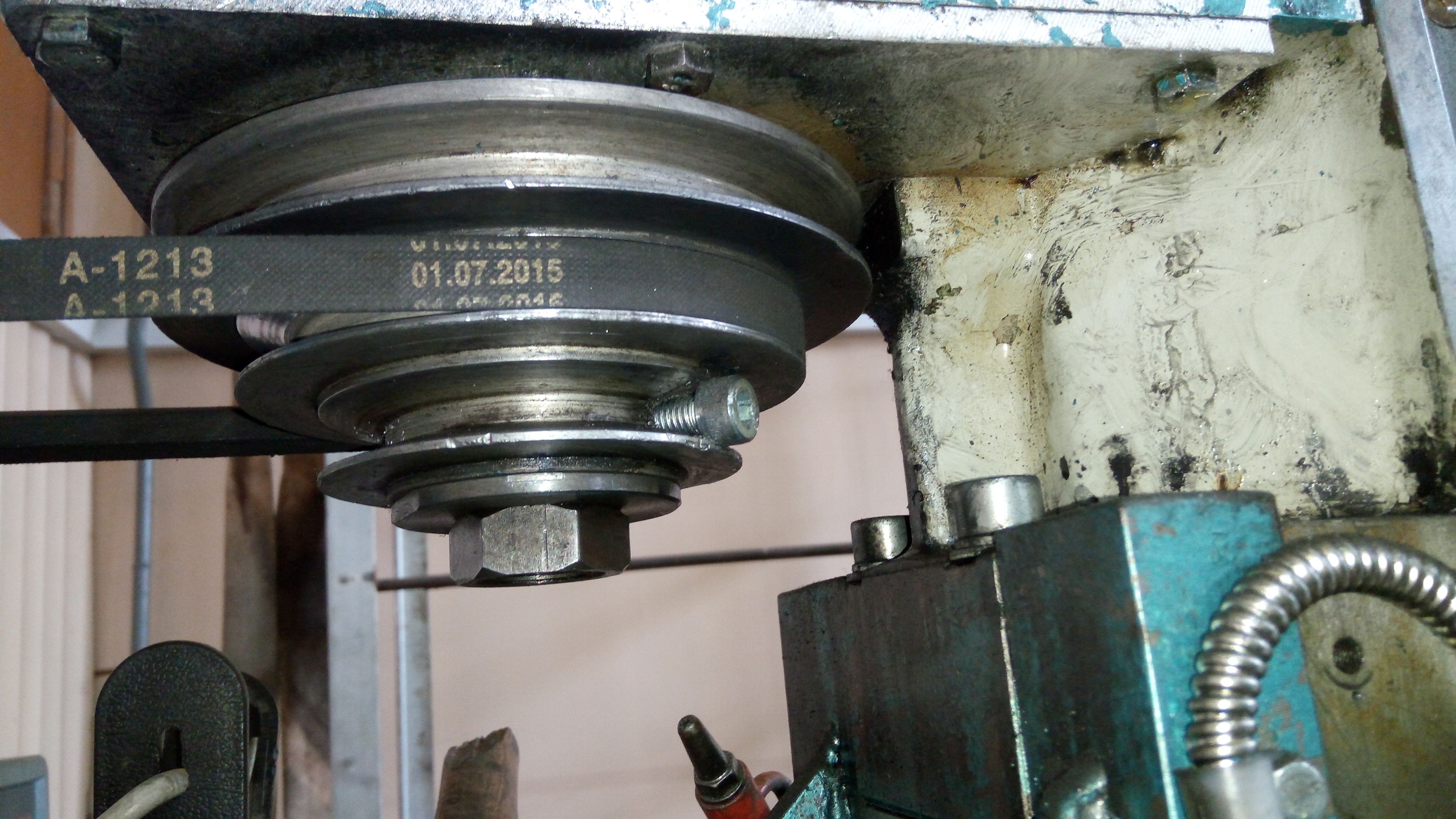

Расскажите по подробней как установили головку от Гамбина , что в ней переделывали особенно интересует переделка крепления самой головки .
Как соединили с двигателем , ремень видно на фото а шестеренки нет желательно фото узла полностью Спасибо . .

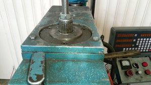

Дело в том, что голову я купил с установленной на нее плитой. В корпусе плиты, установленной сверху на ВФГ, уже стояли шестерня на оси которой был установлен шкив (помечено желтым).
Гамбин1.JPG (8689 просмотров) <a class='original' href='./download/file.php?id=140130&mode=view' target=_blank>Загрузить оригинал (101.12 КБ)</a>
Теперь о сборке всего блока ВФГ. Чертежей монтажной плиты я не нашел, к сожалению старый комп умер и утащил за собой все чертежи. Поэтому все что осталось, это материалы по указанной ранее ссылке http://chipgu.ru/viewtopic.php?t=566. Как видно 3д модели сделаны не в спец программе а в СКЕТЧАПе, щас конечно уже в ЫЦе работаю.
В принципе я не испытал проблем с обмером ВФГ и достаточно быстро нарисовал для нее монтажный блок (см там же по ссылке на первой странице). Длинная плита (нижняя) с большим количеством отверстий, на которой собиралась вся конструкция, предназначалась для передвижения всей монтажной плиты (в сборе) с ВФГ. Это дало возможность расширить поле фрезерования, даже за пределами стола.
Время от времени я бываю на производстве где стоит мой станочек, если есть вопросы готов сфотографировать отдельные узлы.
НО ЧЕРТЕЖЕЙ НЕТ! ПОГИБЛИ!

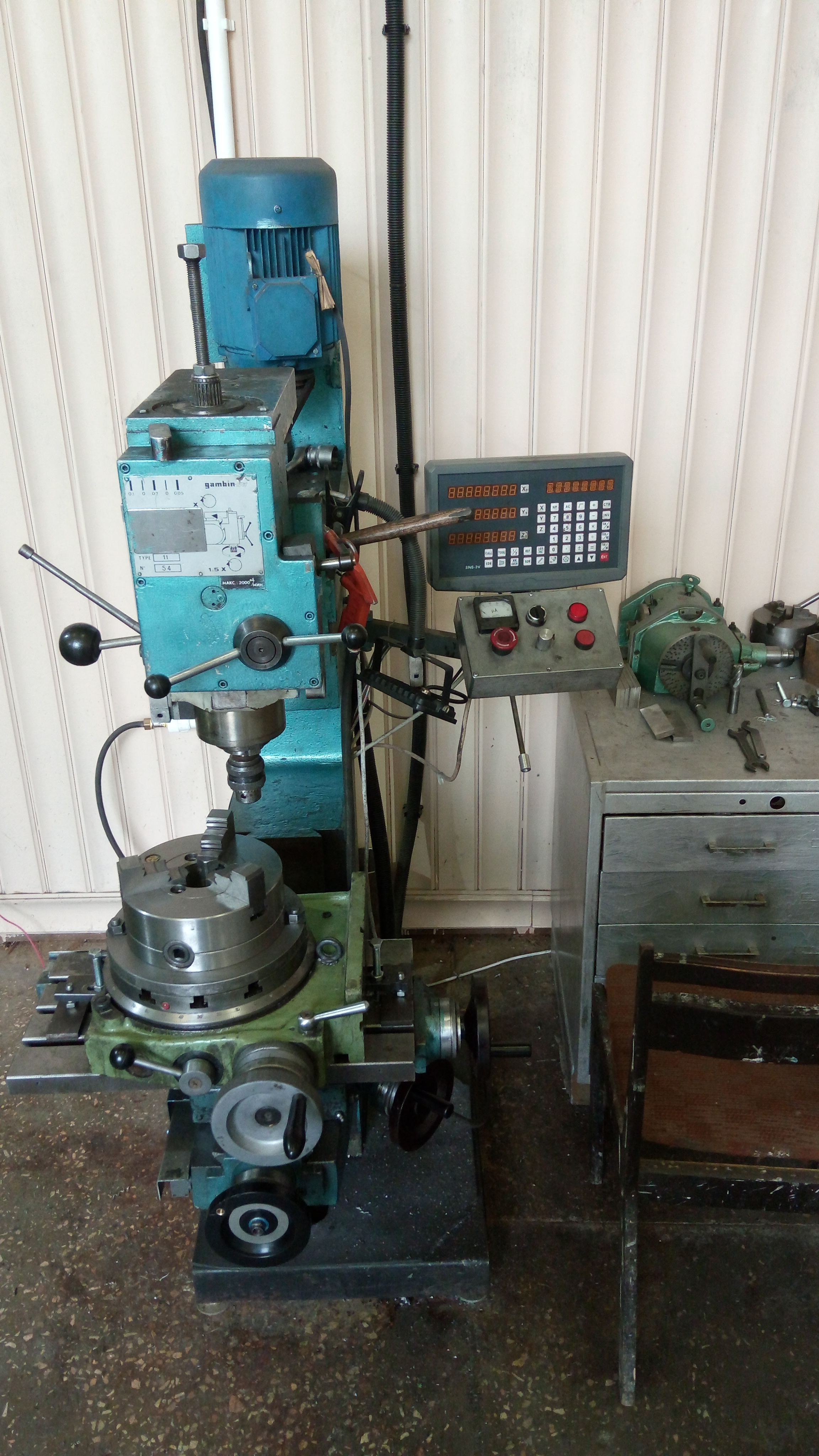

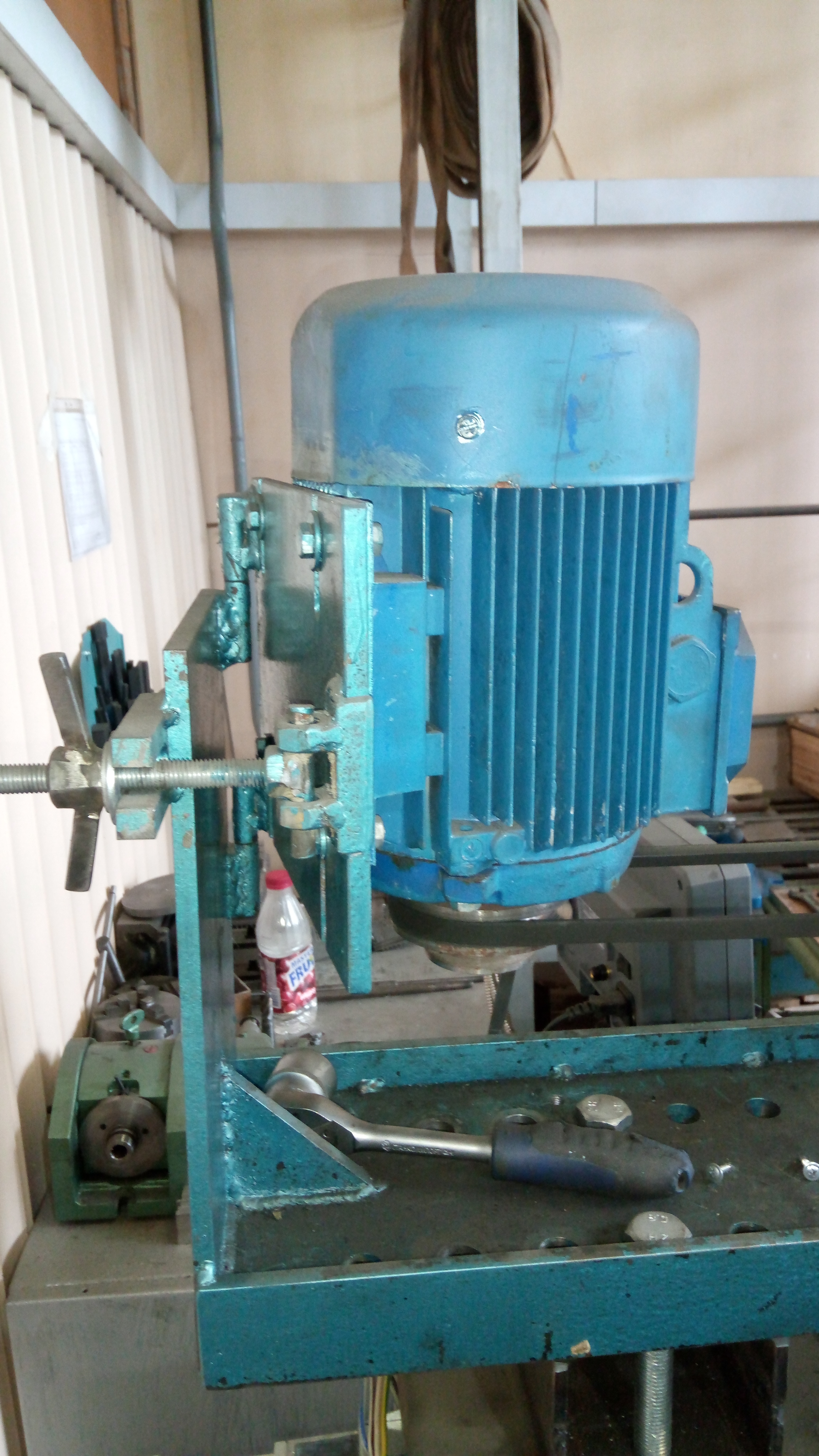

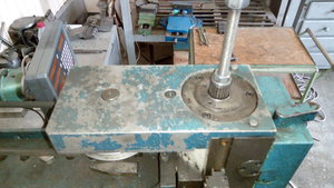

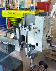

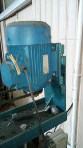

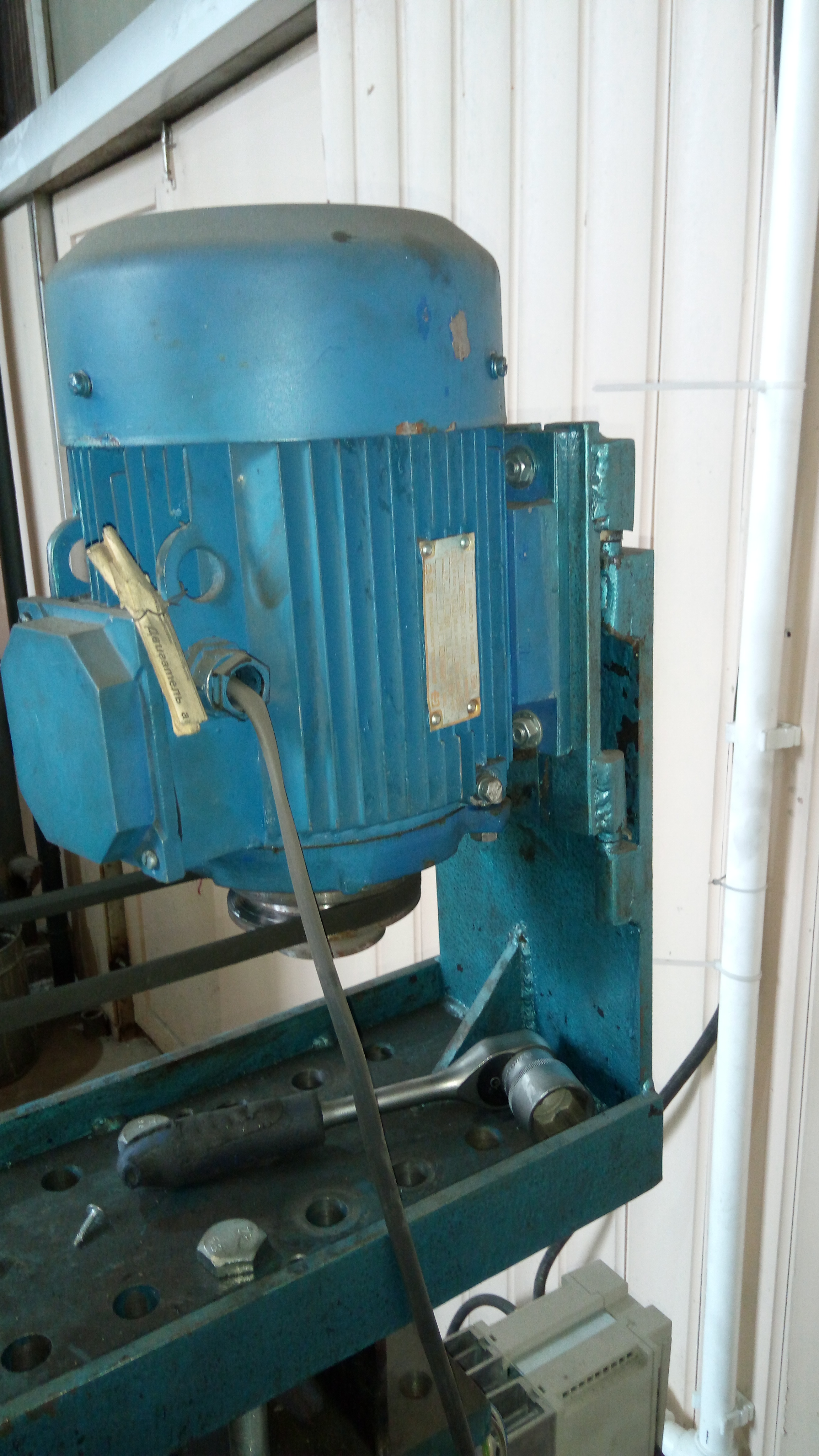

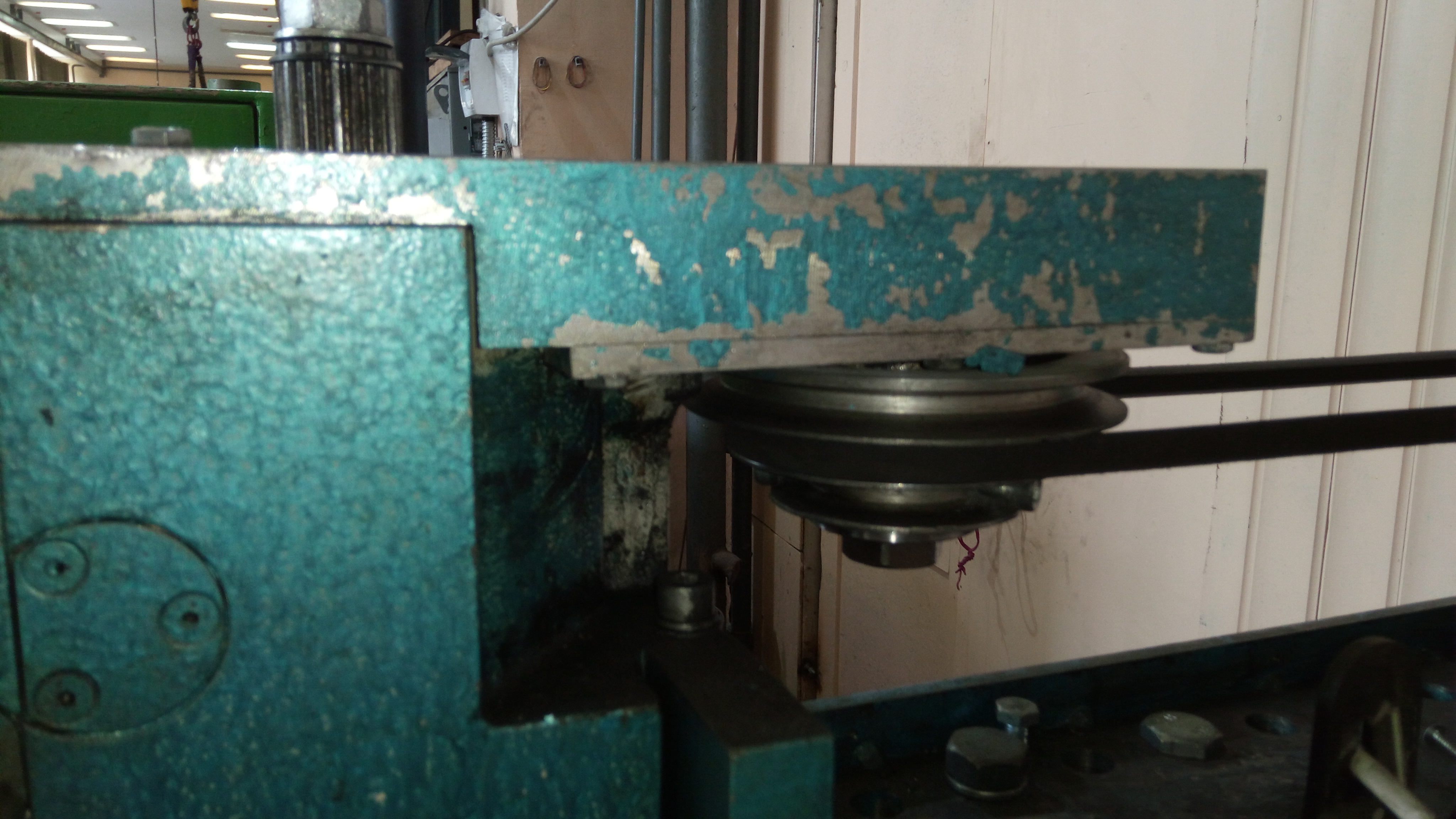

У меня точно такая же головка есть , недавно привел ее в полный порядок сделал крепления к колонне , а вот как состыковать с двигателем пока не знаю .
Если будет возможно сделайте фото с верху плиты где установлена шестеренка .

Фукс писал(а):Если будет возможно сделайте фото с верху плиты где установлена шестеренка
На следующей неделе смогу поехать и тогда сделаю снимки.

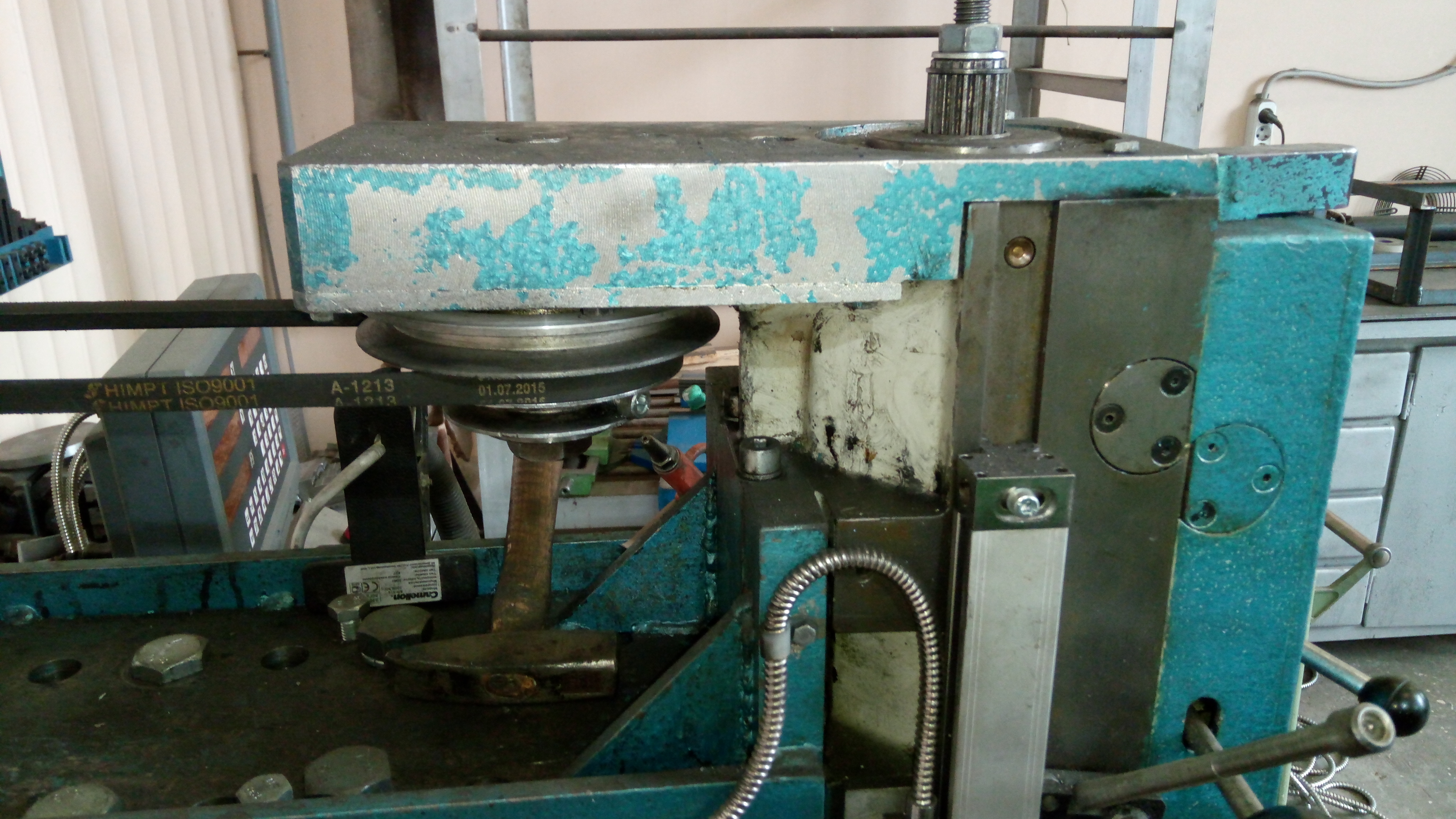

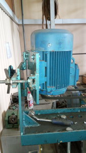

Итак фото ВФГ и ЭД на станке
IMG_20180606_085328.jpg (8487 просмотров) <a class='original' href='./download/file.php?id=140863&mode=view' target=_blank>Загрузить оригинал (2.69 МБ)</a>
IMG_20180606_085229.jpg (8487 просмотров) <a class='original' href='./download/file.php?id=140858&mode=view' target=_blank>Загрузить оригинал (2.93 МБ)</a>
IMG_20180606_085235.jpg (8487 просмотров) <a class='original' href='./download/file.php?id=140859&mode=view' target=_blank>Загрузить оригинал (2.67 МБ)</a>
IMG_20180606_085244.jpg (8487 просмотров) <a class='original' href='./download/file.php?id=140860&mode=view' target=_blank>Загрузить оригинал (2.8 МБ)</a>
IMG_20180606_085251.jpg (8487 просмотров) <a class='original' href='./download/file.php?id=140861&mode=view' target=_blank>Загрузить оригинал (2.37 МБ)</a>
IMG_20180606_085259.jpg (8487 просмотров) <a class='original' href='./download/file.php?id=140862&mode=view' target=_blank>Загрузить оригинал (2.2 МБ)</a>
IMG_20180606_085715.jpg (8487 просмотров) <a class='original' href='./download/file.php?id=140864&mode=view' target=_blank>Загрузить оригинал (2.49 МБ)</a>
IMG_20180606_085841.jpg (8487 просмотров) <a class='original' href='./download/file.php?id=140865&mode=view' target=_blank>Загрузить оригинал (2.39 МБ)</a>

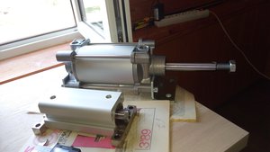

Предложение компании SMC вылезло значительно за пределы бюджета. Поэтому возмемся за самостоятельное конструирование пневмогидроусилителя (ПГУ). Будем набираться опыта.
Для проведения расчета, для выбора оборудования, примем некоторые цифры, полученные измерениями и конструктивные характеристики станка. Прошу не кривиться от того, что размеры указываю в см, это обусловлено тем, что давление считается в единицах приведенных к квадратному см.
1. Диаметр исполнительного гидроцилиндра разжима инструмента на ВФГ - 8 см,
2. Измеренное усилие сжатия тарельчатых пружин ВФГ - 1500 кг (для более надежного результата 1800 кг).
3. Ход штока разжима инструмента в ВФГ - 1,0 см (для сжатия тарельчатых пружин, выхода оправки за пределы сухарей и поворота оправки),
1. Расчет от исполнительного ГЦ.
Объем масла для хода исполнительного ГЦ в 1 см при ф ГЦ 8 см равен 50 куб см.
Давление в исполнительном ГЦ при усилии сжатия 1800 кг - 36 кг/кв см или 34,8 атм.

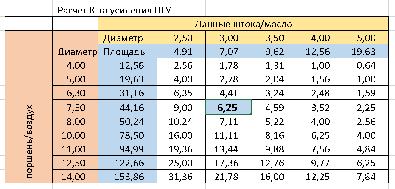

2. Расчет от пневмогидроусилителя (ПГУ).
Рассмотрим абстрактный варианты выбора пневмоцилиндра (ПЦ) и гидроцилиндра пневмогидроусилителя (ГЦ ПГУ).
К-т усиления воздух/жидкость предварительно примем 5-7, . Это же и соотношение площадей ПЦ и штока ГЦ ПГУ, и это же к-т усиления (КПД и прочие к-ты пока не берем в рассчет) по давлению, рабочее давление в пневмоцилиндре примем 5-7 атм . Предположим у нас имеется ПЦ с поршнем ф 6,3 см. Тогда с учетом выбранного ранее к-та усиления 6 рассчетный диаметр штока ГЦ ПГУ 2,5 см, при к-те 5 диаметр штока 2,8 см.
При этом для вытеснения в исполнительный ГЦ 50 куб см масла получим длину хода штока ф2,5 см в масле 10,2 см, при ф штока 2,8 см ход штока равен 8,2 см.
Таким образом в результате расчетов, измерений, данных взятых из литературы, с учетом всех приближений и поправочных коэффициэнтов:
ГЦ ПГУ будет иметь шток ф 2,5-3 см при длине хода штока в ГЦ ПГУ не менее 12 см.
Объем масла в ГЦ ПГУ (самого ПГУ) не менее 50 куб.см.
Исполнительный ГЦ будет иметь ход поршня около 1-1,5 см.
ПЦ при поршне ф63 мм будет работать на давлении порядка 8 атм.
Расход воздуха за цикл будет составлять около 8-и литров.

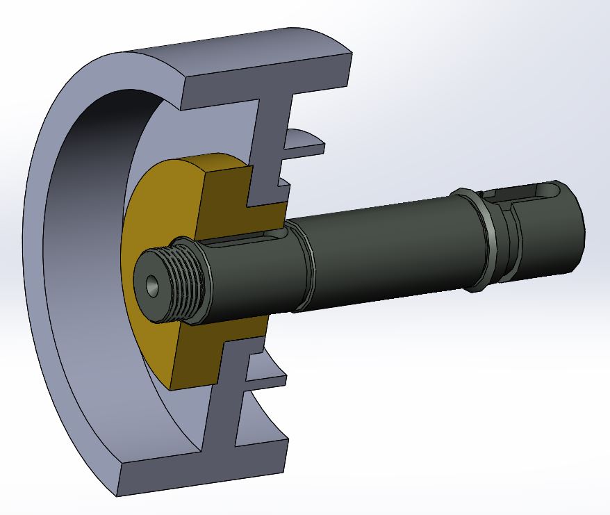

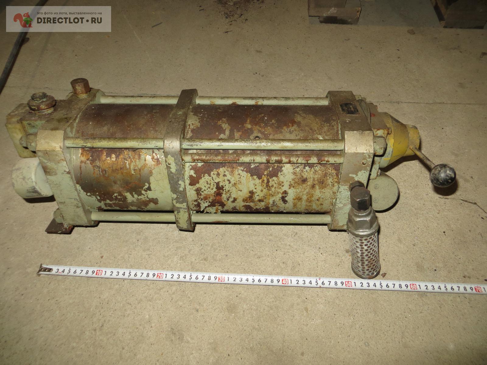

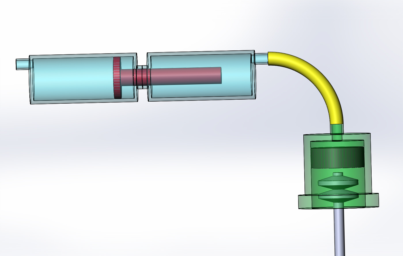

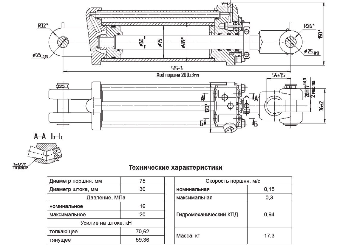

Думаю испытать вариант, при котором два одинаковых ГЦ будут соединены тандемом. Первый ГЦ будет выступать в качестве ПЦ, и такой же ГЦ с удаленным штоком выступит уже усилимтельным элементом. Это позволит избежать необходимость дополнительного уплотнения, так как диаметры одинаковые.
Сборка2.JPG (8454 просмотра) <a class='original' href='./download/file.php?id=140880&mode=view' target=_blank>Загрузить оригинал (183.96 КБ)</a>
В качестве ГЦ ПГУ рассматриваю гидроцилиндры автотракторной тематики, относительно недорого и доступно. Вариант использования ГЦ С75/30х400 / С75/30х200
ГЦ с100.jpg (8454 просмотра) <a class='original' href='./download/file.php?id=140881&mode=view' target=_blank>Загрузить оригинал (124.47 КБ)</a>
с необходимыми доработками позволит иметь требуемый к-т усиления воздух/масло 6,25, а свободный ход штока в усилительном ГЦ 200 мм (при необходимых 142 мм) позволит выдать требуемые 100 куб см масла в исполнительный ГЦ.
Усиление ПГУ.PNG (8454 просмотра) <a class='original' href='./download/file.php?id=140882&mode=view' target=_blank>Загрузить оригинал (53.58 КБ)</a>
Ход штока.PNG (8454 просмотра) <a class='original' href='./download/file.php?id=140883&mode=view' target=_blank>Загрузить оригинал (16.11 КБ)</a>

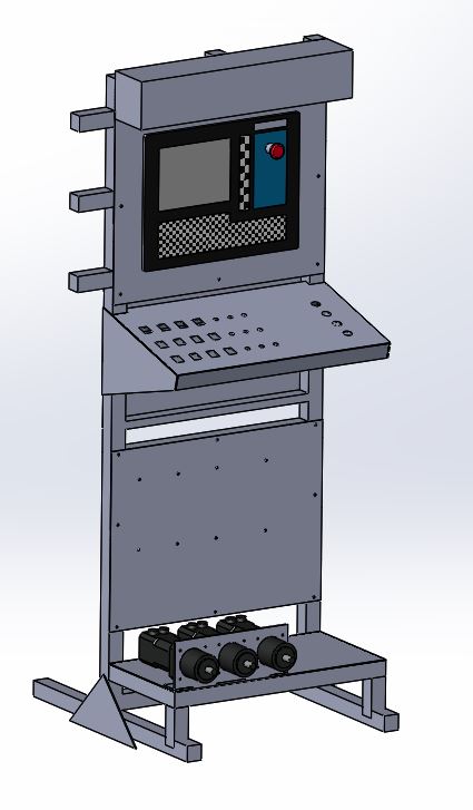

Параллельно готовлю стойку для написания и отладки ПО электроавтоматики и др, чтоб не делать это на коленках.
Стойка.JPG (8446 просмотров) <a class='original' href='./download/file.php?id=140888&mode=view' target=_blank>Загрузить оригинал (40.44 КБ)</a>

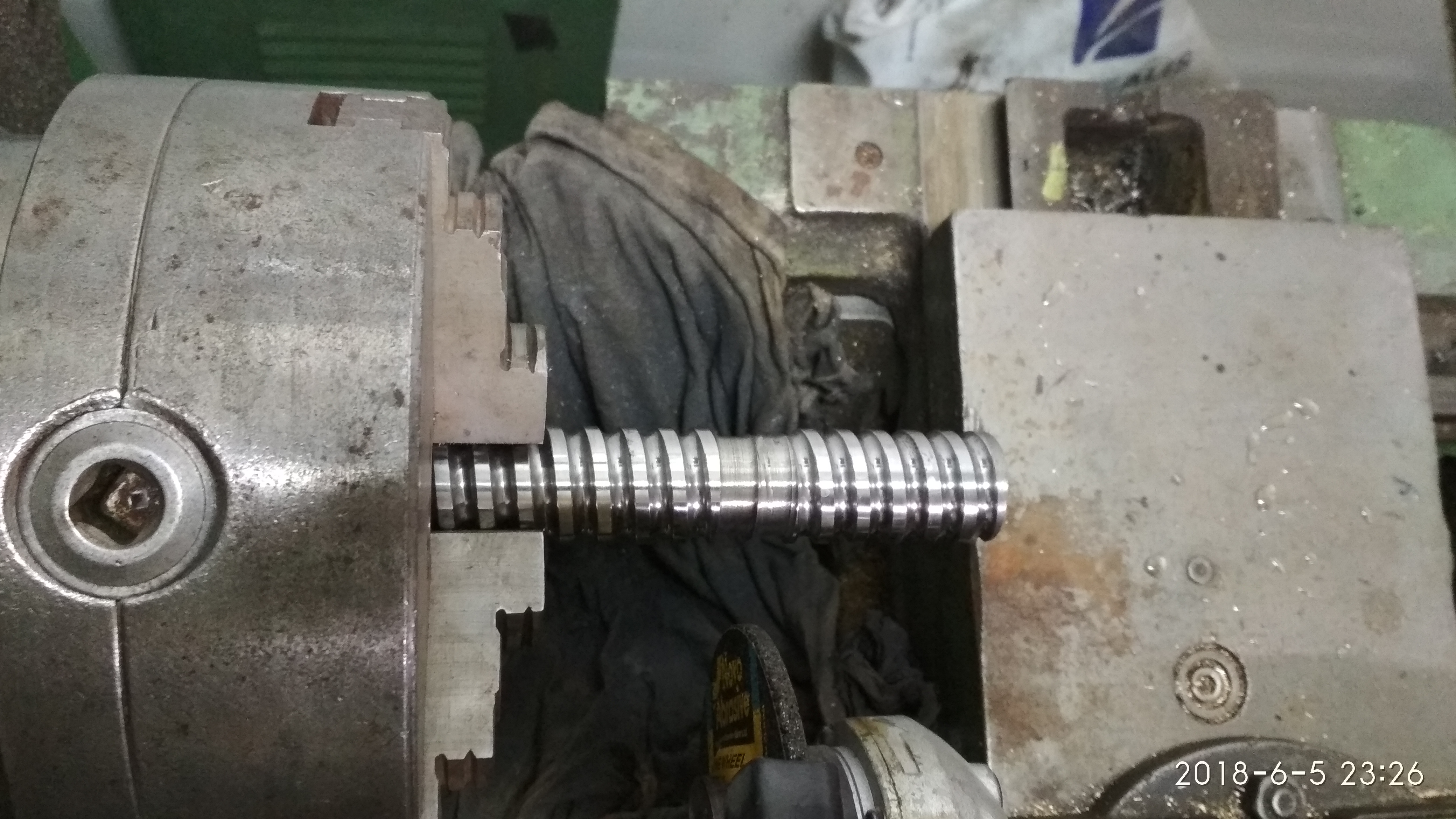

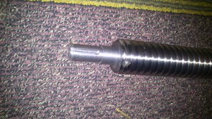

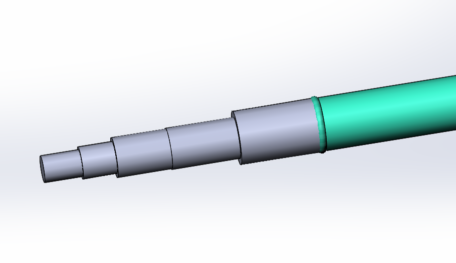

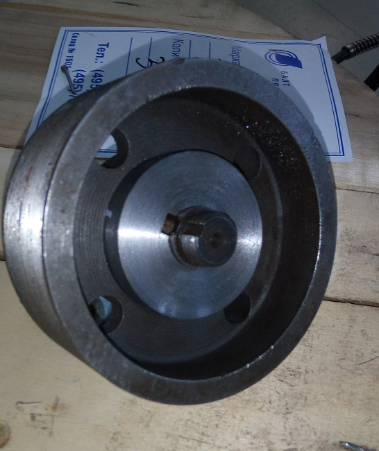

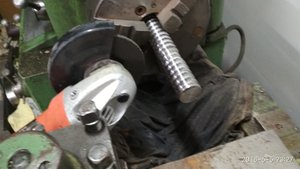

Пришли проблемы откуда не ждали - ШВП оси У токарь не может проточить. ГДРовская, похоже не цементированная а каленая целиком. В лоб не точится, если отпускать то надо гайку снимать, потом как шарики запихивать один бог знает, придется обрезать и сажать втулку из нормально обрабатываемой стали на горячую потом обваривать и эти концы уже обрабатывать.
Наваривание.PNG (8446 просмотров) <a class='original' href='./download/file.php?id=140889&mode=view' target=_blank>Загрузить оригинал (77.22 КБ)</a>
Последний раз редактировалось 19bvn58 08 июн 2018, 21:34, всего редактировалось 1 раз.
Руслан_cnc
Сообщения: 203
Зарегистрирован: 12 фев 2012, 18:32
Репутация: 33
Re: 67К25ПФ2 Вильнюс + БАЛТСИСТЕМ NC-230
Сообщение Руслан_cnc »
Померяйте диаметр винта швп по низам канавок, выточите болванку на 0.5-1мм меньше и скрутите гайку на эту болванку. После обработки винта вкрутите винт в гайку, винт вытолкнет болванку, а шарики останутся на месте. Я сам недавно так сделал, тоже надо винт швп обработать под подшипники. У меня винт тоже забугорный и калёный сильно(но не целиком), но я содрал калёное мясо болгаркой с зачистным диском. Болгарку примайстырил к резцедержке в токарном станке. Даже болгаркой трудно было обрабатывать, настолько калёный винт. Зато дальше точится хорошо обычной ТС пластиной, сердцевина сырая.
IMG_20180605_232656.jpg (8425 просмотров) <a class='original' href='./download/file.php?id=140910&mode=view' target=_blank>Загрузить оригинал (2.92 МБ)</a>
IMG_20180605_232700.jpg (8425 просмотров) <a class='original' href='./download/file.php?id=140911&mode=view' target=_blank>Загрузить оригинал (2.58 МБ)</a>
В вашем варианте с полностью калёным винтом есть другой вариант добавления конца к винту без сварки, я его применил к другой швп(D50). На токарке торцанул винт, просверлил и расточил в торце отверстие. Затем выточил заготовку из прикаленной стали и с натягом 5 соток на горячую посадил в отверстие винта. Поставил на фрезерный станок, через винт и вставку просверлил и развернул отверстие D8мм и опять на горячую засадил туда штифт. После того как всё остыло, на токарке обработал конец швп. Потом пришлось обработать болгаркой и круглым алмазным надфилем концы штифта, торчащие в резьбе винта, чтобы не мешали накрутить полугайки.
DSC_3107.jpg (8425 просмотров) <a class='original' href='./download/file.php?id=140912&mode=view' target=_blank>Загрузить оригинал (1.14 МБ)</a>
Для того чтобы сверлить торец винта полегче, надо сверло из цельного твёрдого сплава, диаметр 16-18мм(хотя не знаю какой диаметр винта у вас). Цельные ТС свёрла как-то полегче сверлят сильно калёные стали чем с пластинами. Если совсем туго, то резаком греть в торец винта перед сверлением винта, чтобы хоть как-то снизить твёрдость. После сверления перед расточкой можно ещё раз в просверленное отверстие дунуть резаком, чтоб и растачивалось полегче.

19bvn58
Сообщения: 113
Зарегистрирован: 11 май 2017, 07:25
Репутация: 69
Настоящее имя: Валерий
Откуда: Владимир
Сообщение 19bvn58 »
Руслан_cnc, еще раз спасибо, все получилось без проблем, как Вы описывали. ШВП оказался с упрочнением только в поверхностном слое. Ободрали, и далее все пошло хорошо.
В понедельник по возможности приступлю к сборке оси У.

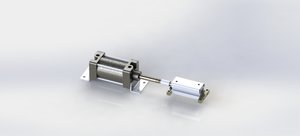

Переговоры с SMC дали результат, изменили спецификацию заказа комплектующих ПГУ и цена снизилась более чем в два раза. Пришли ПЦ С96DB100-100 и ГЦ СН40-100 и соединительная арматура.
IMG_20180624_154424.jpg (8238 просмотров) <a class='original' href='./download/file.php?id=141750&mode=view' target=_blank>Загрузить оригинал (283.53 КБ)</a>
Теперь можно будет смоделировать ПГУ и проверить работу отжатия инструмента.
Предварительная прорисовка (без плиты опоры).
Отрисовка.JPG (8238 просмотров) <a class='original' href='./download/file.php?id=141749&mode=view' target=_blank>Загрузить оригинал (492.6 КБ)</a>

Пока изготавливаются детали для ПГУ, я установил коробку скоростей шпинделя и ЭД привода шпинделя.
В принципе я готов отказаться от нее и установить ЭД на прямой привод (или через шкивы) без КС. Однако простой расчет показывает, что момент останется даже при использовании 112-ой машины порядка 50-70 нм. А для фрезерования к примеру чугуна по плоскости, на малых скоростях, фрезой 70-100 мм в диаметре это будет неприемлемо. Поэтому хочешь не хочешь, а ставить КС придется. С использованием ПЧ можно ограничиться применением 2-мя, максимум 3-мя фиксированных скоростей КС, остальные скорости обеспечит ПЧ. Правда в таком случае придется переключать вручную КС при переходе на малые скорости. Для второй ВФГ- скоростной, которую предполагаю повесить на кронштейне с другой стороны фрезерной бабки на аналогичном штатному, кронштейне КС будет не нужна.
Вернемся к штатной КС. К сожалению повторюсь - этот станок был донором и на нем есть все узлы, но убитые, в том числе и КС, промежуточные валы, муфты, шкивы.
Посему после первого пробного пуска выявлено следующее:
1. КС собрана явно неправильно - часть скоростей селектор просто не может включить, на скоростях ниже 160 об-1 шпиндель начинает вращаться в обратную сторону.
2. Муфта передачи движения на КС с пром вала разбита, как и сам пром вал.
3. Отверстие нижнего шкива 25 мм , а вот вал на который он садится 24 мм, такая вот модернизация прошла когда-то. При это гайками затянуто не сдвинуть.
В общем рисуем детали, точим и растачиваем, сверлим и запресовываем, прошиваем шпоночный паз, меняем муфту на другую.
Шкив большой с пром валом.JPG (8091 просмотр) <a class='original' href='./download/file.php?id=142452&mode=view' target=_blank>Загрузить оригинал (51.18 КБ)</a>
Сейчас пока буду занят этим.

Шкив после ремонта
1.png (8016 просмотров) <a class='original' href='./download/file.php?id=142572&mode=view' target=_blank>Загрузить оригинал (630.52 КБ)</a>
2.jpg (8016 просмотров) <a class='original' href='./download/file.php?id=142573&mode=view' target=_blank>Загрузить оригинал (479.65 КБ)</a>

Как бы не хотелось поболее времени уделять станку но руки только сейчас снова дошли до него.
Итак собран пневмогидроусилитель, который позволит отказаться от гидростанции в части разжима инструмента на ВФГ 67К25. Все прошло удачно, конструкция полностью работоспособна, разжим инструмента можно и нужно делать на воздухе, в части масла нужно всего 100мл в рабочую часть гидроцилиндра.
Видео работы разжима на ПГУ.

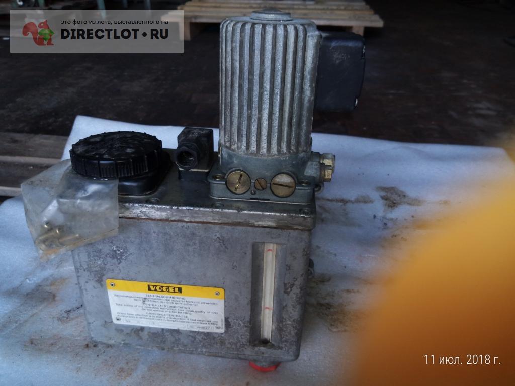

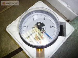

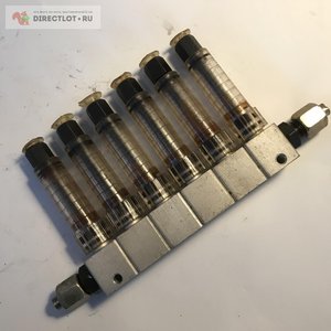

Для смазки узлов станка были приобретены на белке новая немецкая станция импульсной смазки, два дроссельных блока смазки. Рисую гидравлическую схему, по опыту коллег меняю конструкцию узлов подачи смазки в механизмы.
Смазка.jpg (7311 просмотров) <a class='original' href='./download/file.php?id=151089&mode=view' target=_blank>Загрузить оригинал (79.67 КБ)</a>
Дроссель.jpg (7311 просмотров) <a class='original' href='./download/file.php?id=151087&mode=view' target=_blank>Загрузить оригинал (118.44 КБ)</a>
ЭКМ.jpg (7311 просмотров) <a class='original' href='./download/file.php?id=151090&mode=view' target=_blank>Загрузить оригинал (227.15 КБ)</a>
Относительно системы ЧПУ: разобрались с платами входов и выходов, написанием файлов характеризации, накидали программу электро автоматики. В этой части думаю проблем не будет. Спасибо Коллегам и специалистам из Балтсистем.

Опыт с ПГУ прошел удачно, поэтому смотрим как переработать это устройство, чтоб оно от экспериментального приобрело вид станочного узла. Самое простое накрыть кожухом и получить "коробку" и поставить на станок.
Есть вариант использовать ПГУ от станочных УСП, характеристики практически те, что нужны.
ПГУ.jpg (7311 просмотров) <a class='original' href='./download/file.php?id=151088&mode=view' target=_blank>Загрузить оригинал (276.93 КБ)</a>
Электрошкаф рисуем, готовим комплектацию.
