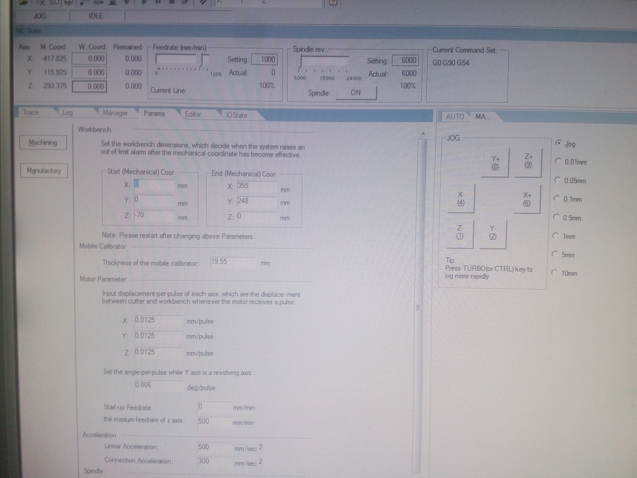

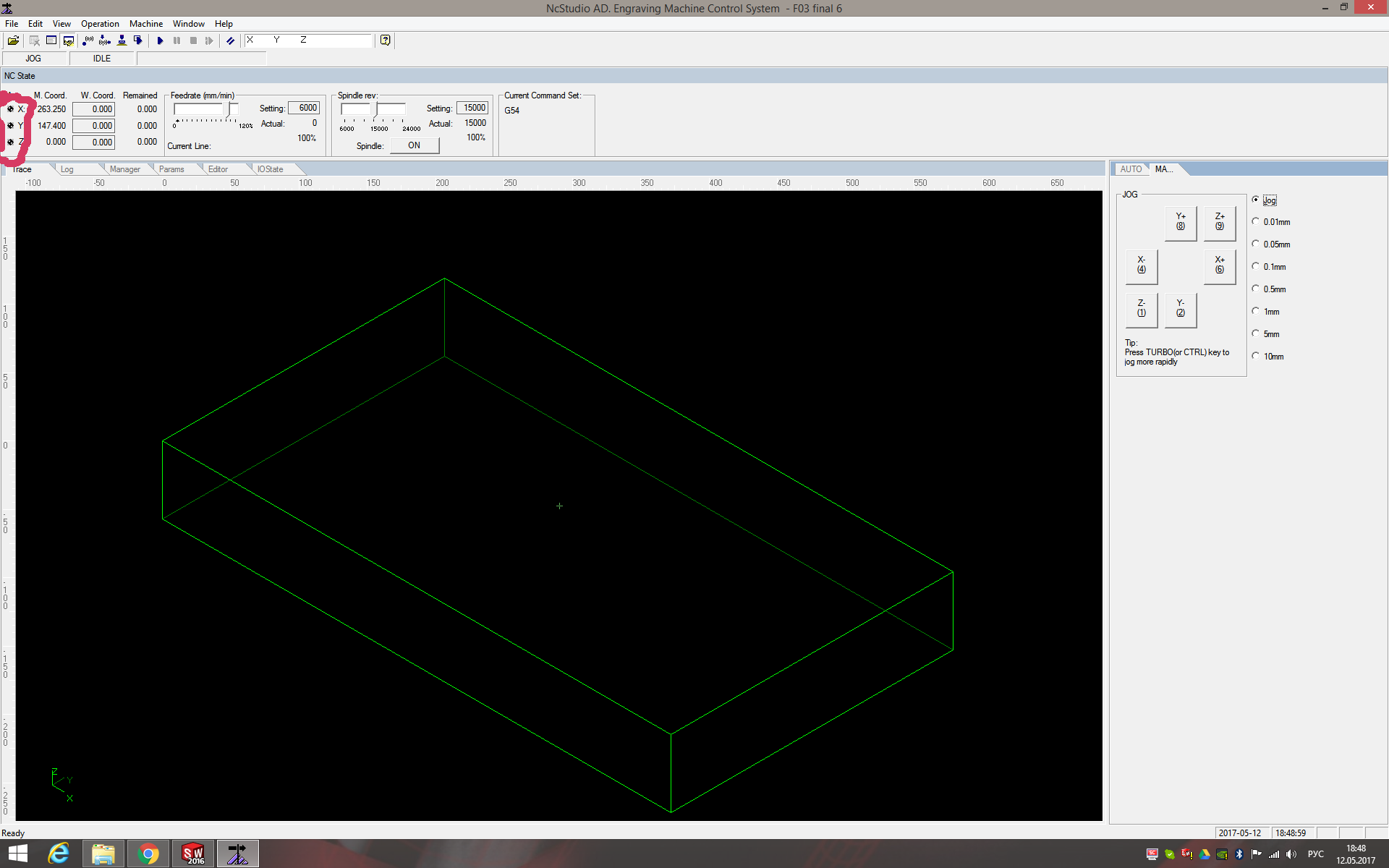

Как меняется машинный ноль? Хом и датчиков пока неи никаких. Оси поставил на край. И на экране хочу их обнулить. То есть станичный ноль установить.
IMG_20170512_183243.jpg (5146 просмотров) <a class='original' href='./download/file.php?id=111284&mode=view' target=_blank>Загрузить оригинал (991.57 КБ)</a>

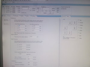

В системе приписал фактические ходы трех осей.
IMG_20170512_183903.jpg (5142 просмотра) <a class='original' href='./download/file.php?id=111288&mode=view' target=_blank>Загрузить оригинал (1.05 МБ)</a>

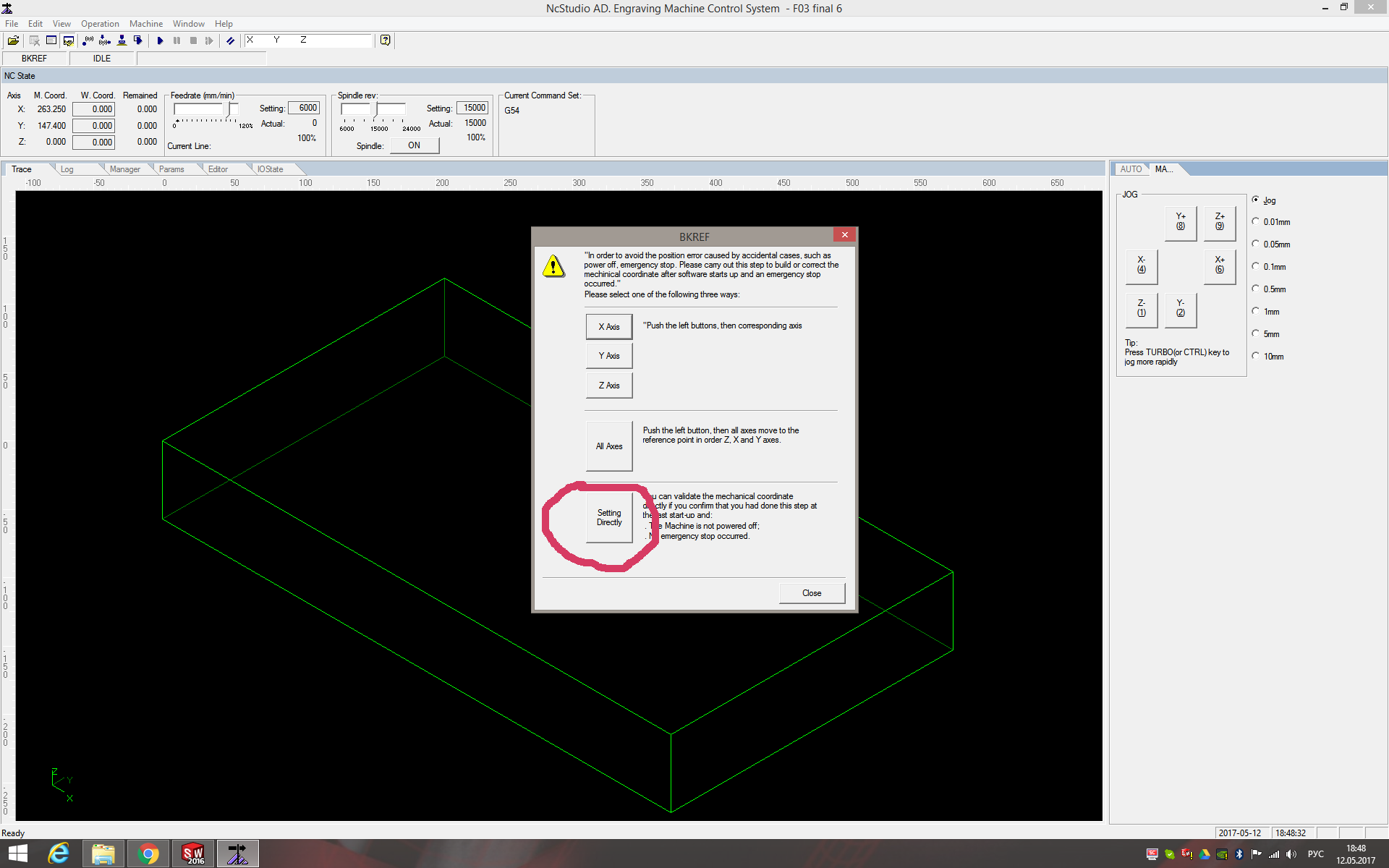

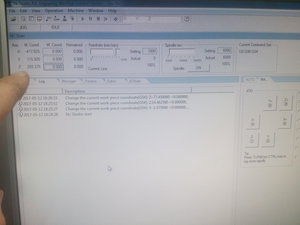

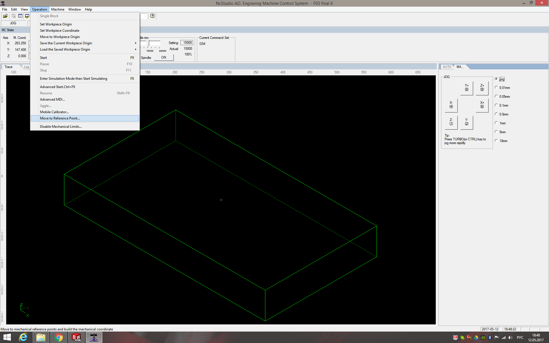

Силвер писал(а):Как меняется машинный ноль? Хом и датчиков пока неи никаких. Оси поставил на край. И на экране хочу их обнулить. То есть станичный ноль установить.
Без датчиков дома наверное ни как. Вкладка не активна, хотя иногда бывает но это возможно из за того, что в этом сеансе уже принимал раз базы по датчикам.
Screenshot - 12.05.2017 , 18_48_38.png (5129 просмотров) <a class='original' href='./download/file.php?id=111289&mode=view' target=_blank>Загрузить оригинал (132.54 КБ)</a>
Screenshot - 12.05.2017 , 18_48_41.png (5129 просмотров) <a class='original' href='./download/file.php?id=111293&mode=view' target=_blank>Загрузить оригинал (132.36 КБ)</a>
Screenshot - 12.05.2017 , 18_48_59.png (5129 просмотров) <a class='original' href='./download/file.php?id=111294&mode=view' target=_blank>Загрузить оригинал (119.79 КБ)</a>

Но если не прописать он может выйти за пределы. Уперется в какой нибудь край.
Сообщения: 3023
Re: А4+ по металлу.
Силвер писал(а):Но если не прописать он может выйти за пределы. Уперется в какой нибудь край.
Уперется, если скачав инструкцию не читать ее. Все расписано. Только читай.

Нашёл как вернуть на нули. Раслабить муфту и покрутить движок.
Но эти машинные нули тоже ничем не помогут. Поскольку если станок начнёт пропускать шаги, а координаты будут бегать. Эта система хораша для гибридных шаговых. Вот там наверное будут постоянно привязаны координаты с валом шагового двигателя.

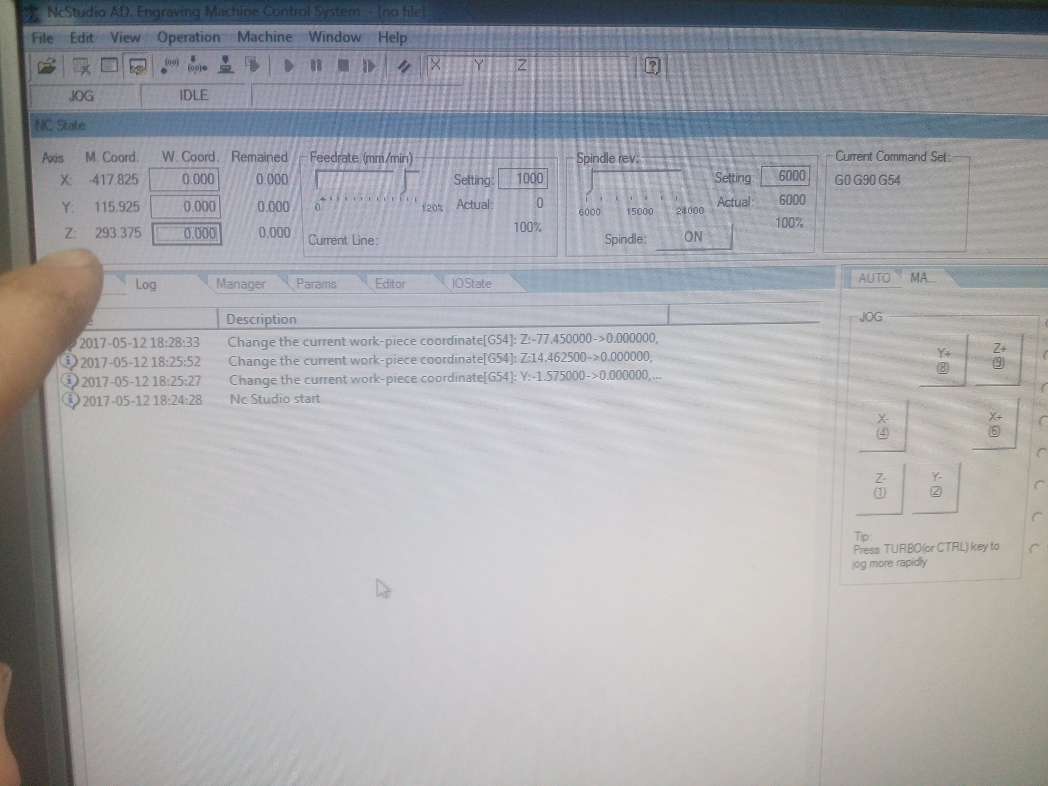

Распознал. Работает. Но маркер(пока вместо фрезы) не касается заготовки. Обработка 2д. Гравировка текста. Обнуляю ось z по заготовке. Все равно выше на 1-2мм работает.
Сообщения: 2477
Re: А4+ по металлу.
Z считает в обратную сторону?

В смысле в обратную? Не дастает заготовки. Хотя обнуляюсь оббзаготовку.
В Нц занесена -70. Фактический ход станка. (115мм ход, но пока ограничился 70. Толще заготовок пока не будет)
