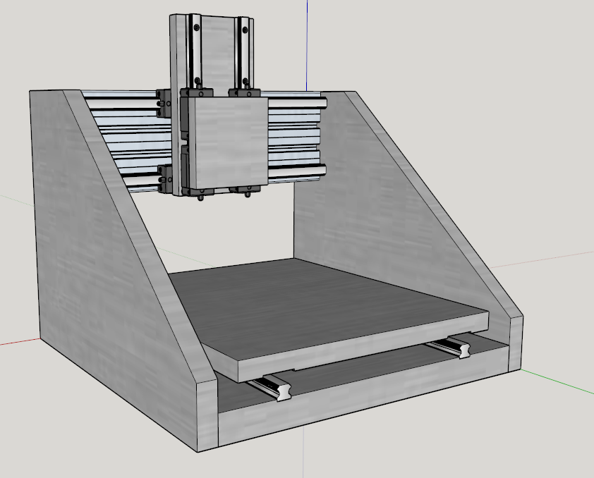

Послушал я критику, воспринял всё и решил поступить как посоветовали:
нужен маленький - делай с подвижным столом.
Вот начал собирать концепцию.
Новый точечный рисунок.png (5205 просмотров) <a class='original' href='./download/file.php?id=83198&mode=view' target=_blank>Загрузить оригинал (178.07 КБ)</a>
В основе 30мм плита из Алюминия.
Стенки конструкции 20мм плиты из Алюминия.
Балка - профиль 60х120 (очень и очень хотелось бы от неё избавиться, т.к. достать такой кусочек адекватного профиля для меня будет проблема, наверное...)
Рельсы 15 мм TBI\Hiwin ? Каретки везде удлинённые, без фланцев. На Z наверное, есть смысл взять короткие каретки.
По Y ход составил ~220мм
По X в край рельс ~300мм (Планируется трапециевидный винт или ШВП)
Как "запихнуть" винт с опорами под стол я пока не придумал.
Слишком малое расстояние между основанием и столом получается.
Рельсы Y я так понимаю, нужно поднимать на пьедестал?
По Z 80мм - расстояние между балкой и плоскостью стола пока 110мм.
Слабо представляю как крепить заготовки в таком станке. Тиски? Поворотный столик?
Для двух вариантов нужно оставить запас, чтоб тиски вместе с деталью помещались под балкой.
По Z и X собираюсь организовать защиту также, как реализована у @frezeryg'и(очень понравилась реализация).
В шапке темы, разместить этот пост, а первоначальную концепцию спрятать под кат? или оставить всё как есть?

Nonstopich писал(а):Как "запихнуть" винт с опорами под стол я пока не придумал.
Под рельсы проставки нужно делать, а так некуда будет опоры ставить.
Nonstopich писал(а):Слабо представляю как крепить заготовки в таком станке.
В столе т-пазы нужно фрезеровать.
Сообщения: 13713
Re: Механика для фрезерного станка по алюминию (мини)
Еще раз повторяю. Профиль на балку как минимум 160х80. В удлиненых каретках смысла нет. Как я топил винт под стол смотрите в моей теме. Защиту если делать то поивсем осям.

Друзья, чем отличается вот такое крепление рельс оси X (на рёбра балки - сверху и снизу)
Рельсы.png (4722 просмотра) <a class='original' href='./download/file.php?id=83973&mode=view' target=_blank>Загрузить оригинал (259.89 КБ)</a>
от варианта, который я представил выше.
Со всех точек зрения (жёсткости, простоты сборки, юстировки)
Бармалей
Сообщения: 1205
Репутация: 144
Сообщение Бармалей »
Nonstopich писал(а):Друзья, чем отличается вот такое крепление рельс оси X (на рёбра балки - сверху и снизу)
жесткость думаю одинакова. Может даже меньше, т.к. рельс получается дальше от шпинделя - момент выше. Юстировка в целом сложней. Ну и монтаж имхо тоже - вместо одной плоской пластины надо городить городулю.

Я тут "накрутил" себе инженера-конструктора... :thinking:
Базовый вариант.png (4676 просмотров) <a class='original' href='./download/file.php?id=83983&mode=view' target=_blank>Загрузить оригинал (297.8 КБ)</a>
От основной концепции не уходил. 15 рельсы по всем осям. Каретки поставил везде обычные (не удлинённые, без фланцев)
В основании плита 30 мм.
Боковины и балка 20мм. (от профиля в качестве балки решил уйти)
Все остальные части станка по 16мм.
Все плиты алюминиевые.
Ход по осям составил 300х200х60. Z (маловат?) по причине "вот такой вот" установки рельс.
Морщусь, от понимания того, что пьедесталы на ось Y необходимы. Но изготавливать их мало кто берётся.
Тешу себя надеждой, что вместо BK-BF системы держателей ШВП можно использовать FK-FF. Хочу попробовать "поместить" их в какой-нибудь корпус "поменьше".
Но прежде чем воевать с "запихиванием" винта под стол, нужно ответить на вопрос: 12мм швп будет достаточно на такое р.поле или лучше не экономить и целиться на 16мм?
Огород получается знатный, я согласен. Но выглядит "добротно". Встречная стяжка на 16 болтов...
Нужно освоить моделирование, и проверить такой вариант:
Рельсы2.png (4676 просмотров) <a class='original' href='./download/file.php?id=83982&mode=view' target=_blank>Загрузить оригинал (253.18 КБ)</a>
