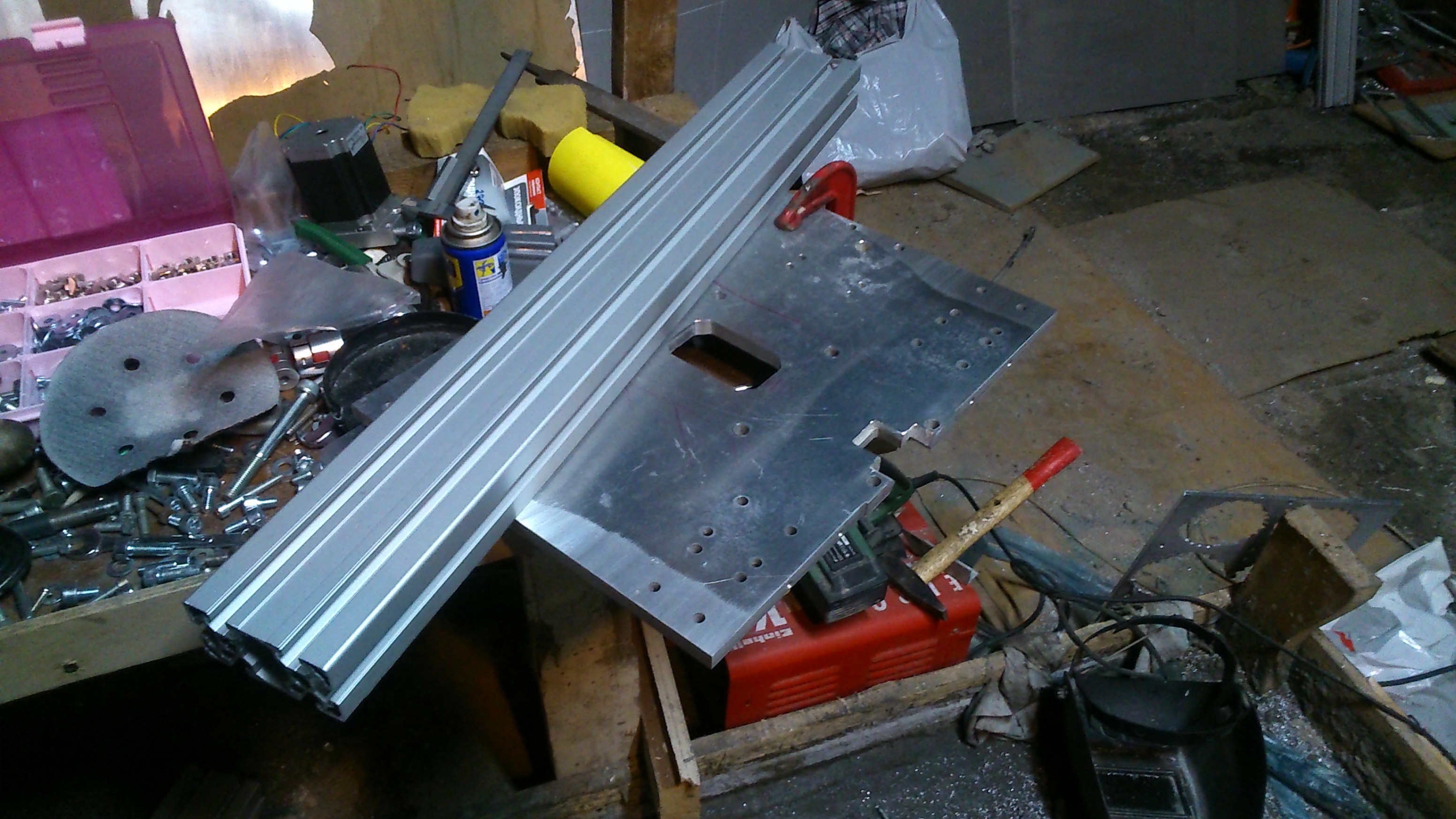

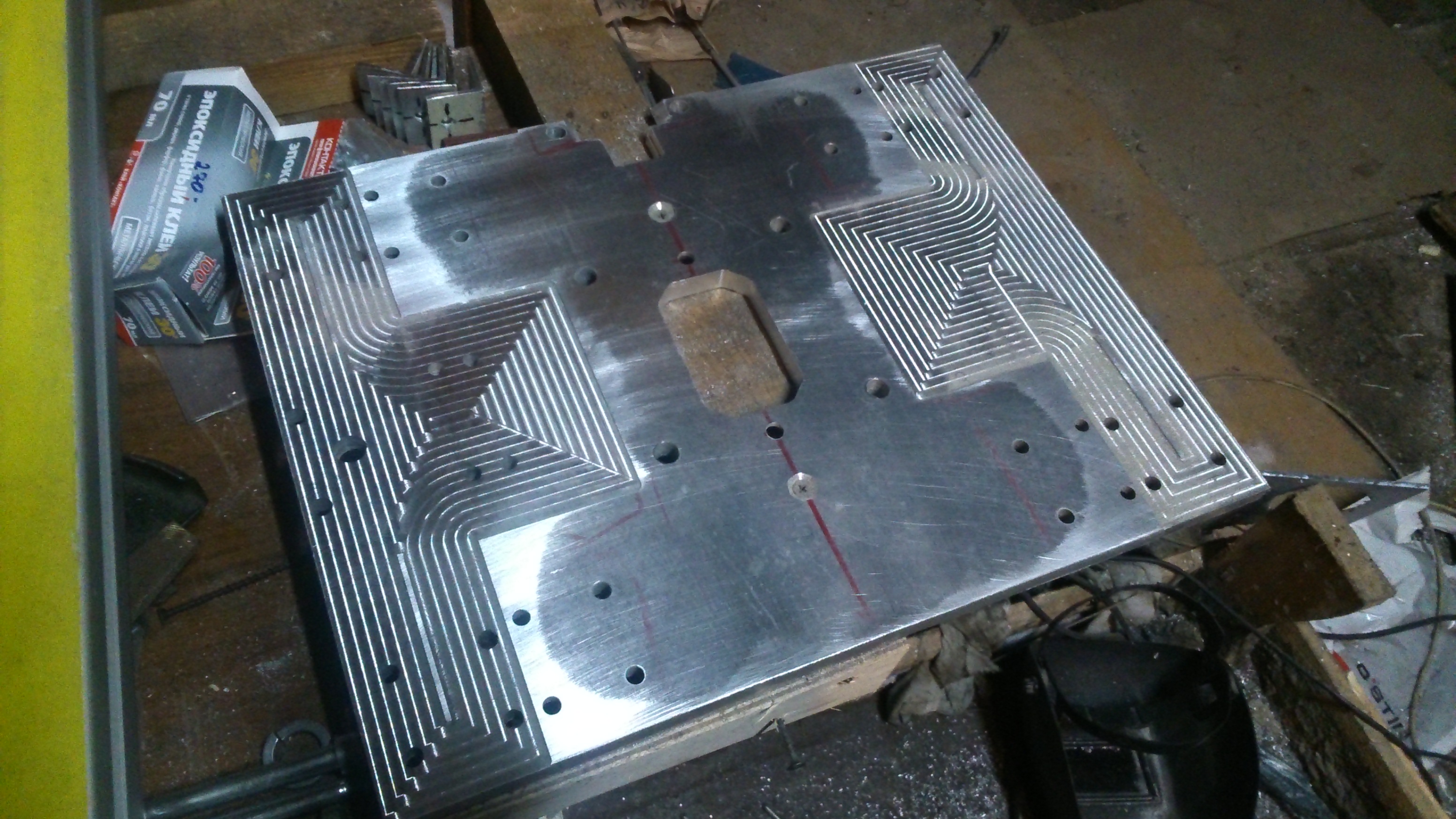

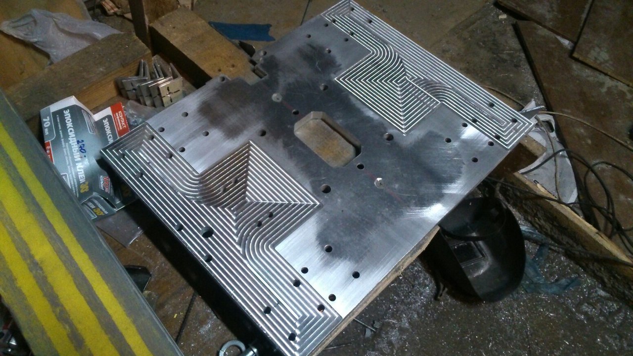

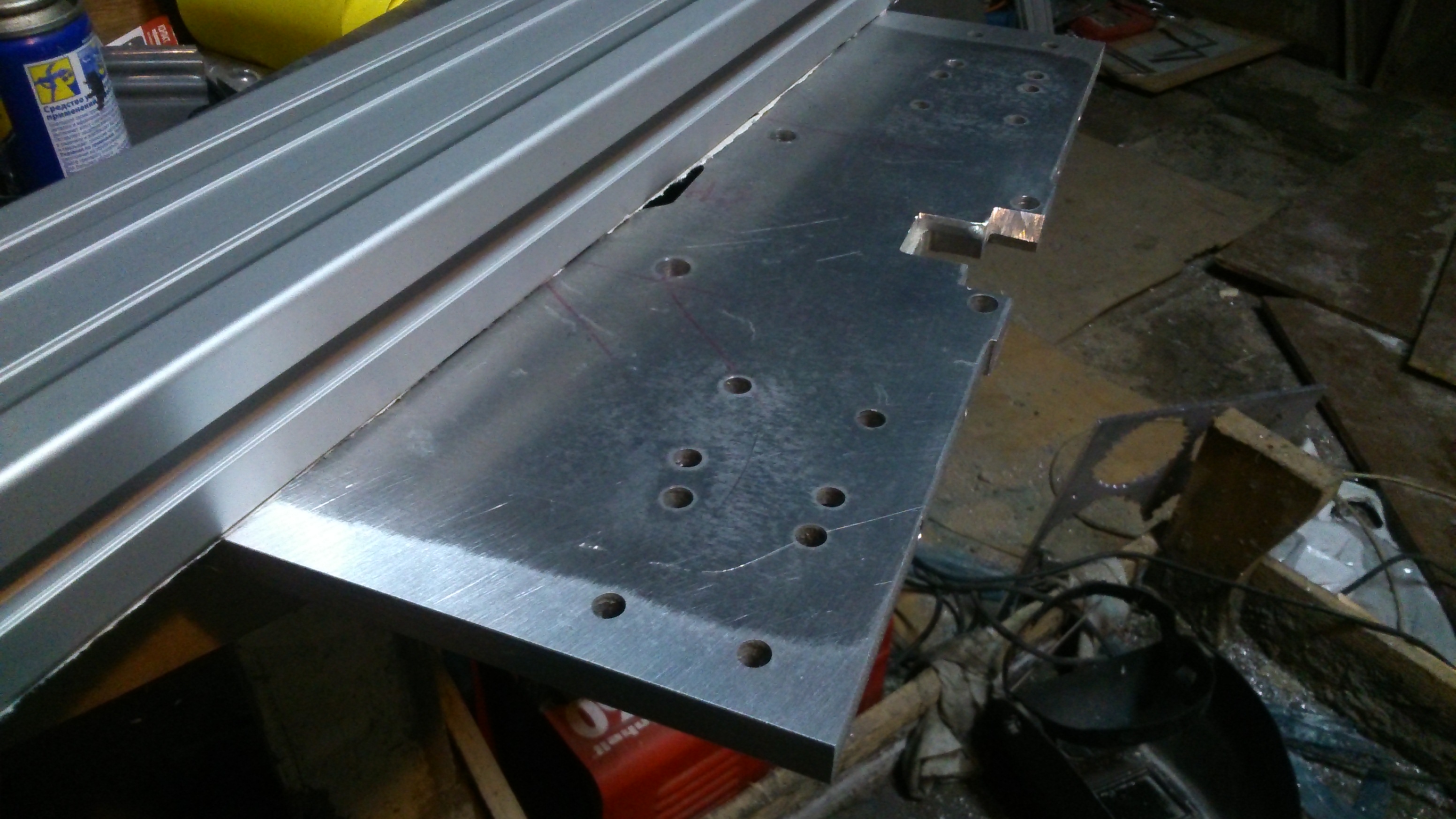

Но все же вернемся к делу, а именно продолжаем мучать нашу многострадальную плиту основу оси z.
То что я говорил, что мне повезло, что после обработки деталь выровнялась, все это анулируется, деталь кривая, они даже проверить ее толком не смогли а значит, что они сделали только хуже сняли мне слой, а проблему не решили, поэтому надо ее решать.

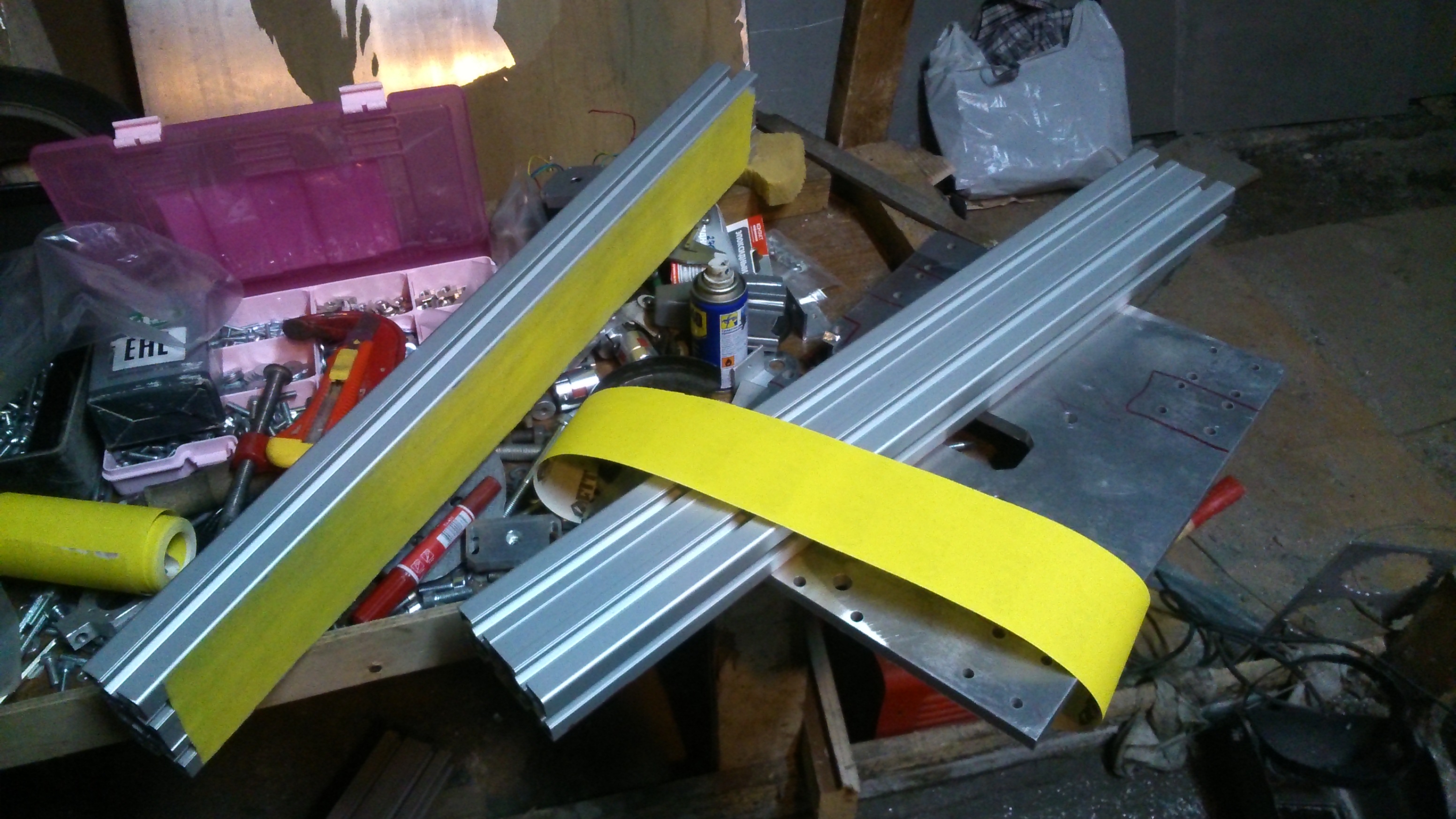

Решил я пожертвовать дорогущим профилем и наляпать на него на суперклей наждачную бумагу.
Начал было шлифовать но процесс шел очень медленно

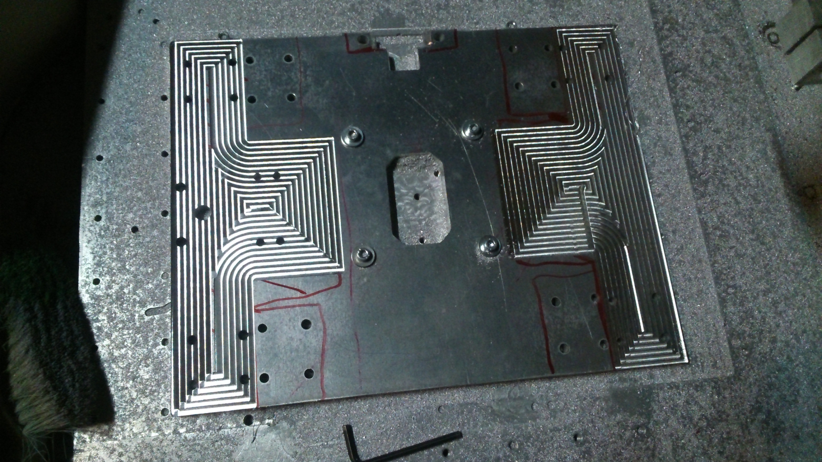

Было принято решение сфрезеровать все мешающее мясо и оставить только платики под каретки, и их уже потом зашлифовать профилем. Повезло, что материал плакирован и на нем очень видна разница где обработано а где нет, пол дня возился почти убил наждачку, и все впустую. Пришлось под это дело еще палку профиля определить.
Перые попытки (3518 просмотров) <a class='original' href='./download/file.php?id=66794&mode=view' target=_blank>Загрузить оригинал (827.7 КБ)</a>
Перые попытки
Терпение кончилось (3518 просмотров) <a class='original' href='./download/file.php?id=66795&mode=view' target=_blank>Загрузить оригинал (1015.6 КБ)</a>
Терпение кончилось
Поклейка второй шлифовальной рейки (3518 просмотров) <a class='original' href='./download/file.php?id=66796&mode=view' target=_blank>Загрузить оригинал (926.3 КБ)</a>

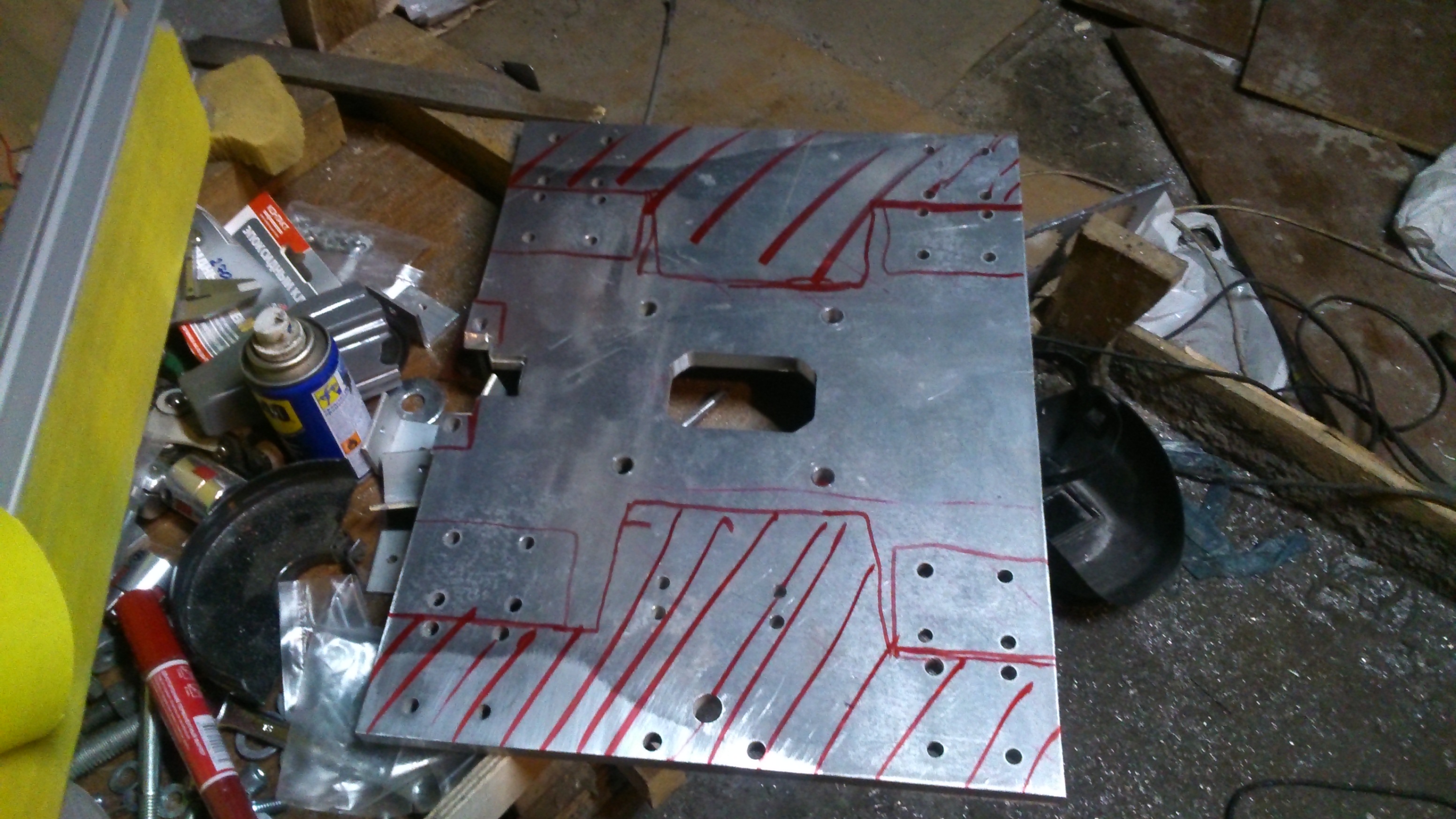

Разметка для наглядности,  где нужно убрать чтоб зашлифовать платики под каретки. (3518 просмотров) <a class='original' href='./download/file.php?id=66797&mode=view' target=_blank>Загрузить оригинал (989.63 КБ)</a>
То же но с другой стороны (3518 просмотров) <a class='original' href='./download/file.php?id=66798&mode=view' target=_blank>Загрузить оригинал (1.09 МБ)</a>
Выборка 6 мм фрезой (3518 просмотров) <a class='original' href='./download/file.php?id=66799&mode=view' target=_blank>Загрузить оригинал (1.34 МБ)</a>
Выборка 6 мм фрезой
Шлифовка. Пока только 20%, на сколько хватило терпения. (3518 просмотров) <a class='original' href='./download/file.php?id=66800&mode=view' target=_blank>Загрузить оригинал (1.09 МБ)</a>

Нда. А вы сам профиль на "ровность" проверяли?
Вопрос два - ровность плиты вы чем проверяли? Точнее - относительно чего? Если относительно "профиля" - вы не забыли. что у него "ровностЬ" заложена как плюс-минус миллиметр на метр длины? Может плита и не кривая совсем ;)

megagad писал(а):плюс-минус миллиметр на метр длины? Может плита и не кривая совсем ;)
ну это в любом случае ровнее чем плита поскольку там прогиб в 1мм на участке 300мм. Мерял 4я палками профиля с четырех сторон, профиль идеально ровный все кроме одной палки на которой есть небольшой изгиб в о.2мм так вот во всех случаях показания одинаковы плита кривая стопроцентно.
а вообще не пойму откуда такая информация по поводу +-1мм на метр длинны.

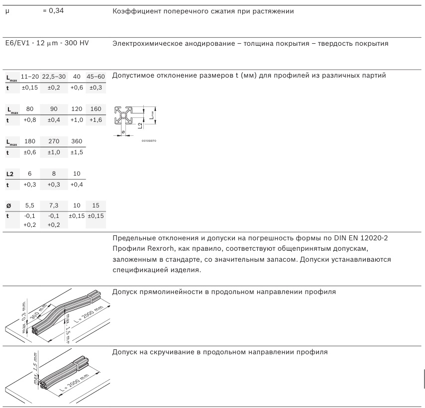

ridirt писал(а):а вообще не пойму откуда такая информация по поводу +-1мм на метр длинны.
Есть такая прикольная штука - "даташиты" называется. В России(и сопредельных странах) их ещё обзывают "тех-условия"(ГОСТ был-бы лучше. но на профиль я таких не встречал). Профиля делают либо по "DIN", либо по "ТУ" - суть примерно одинакова. Причём профиля по ДИН получше будут, ибо "ТУ" может быть любым.
Вот пример: http://www.profilshop.ru/files/catalogs/mge_13.pdf - бошевский каталог. При желании можно и итемовский взять там примерно те-же будут данные.
профиль.jpg (3430 просмотров) <a class='original' href='./download/file.php?id=66816&mode=view' target=_blank>Загрузить оригинал (116.83 КБ)</a>

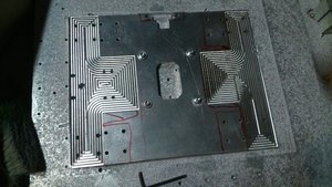

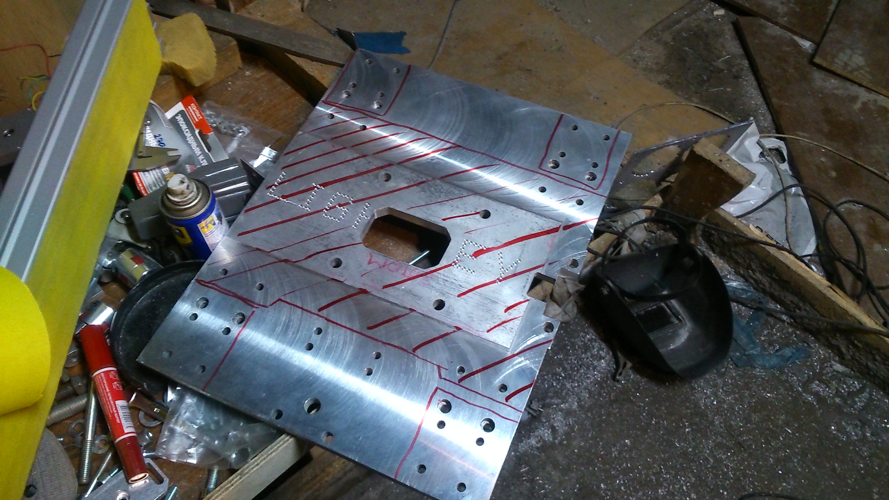

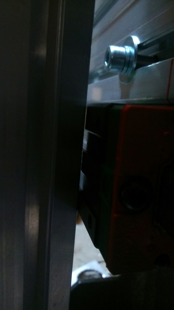

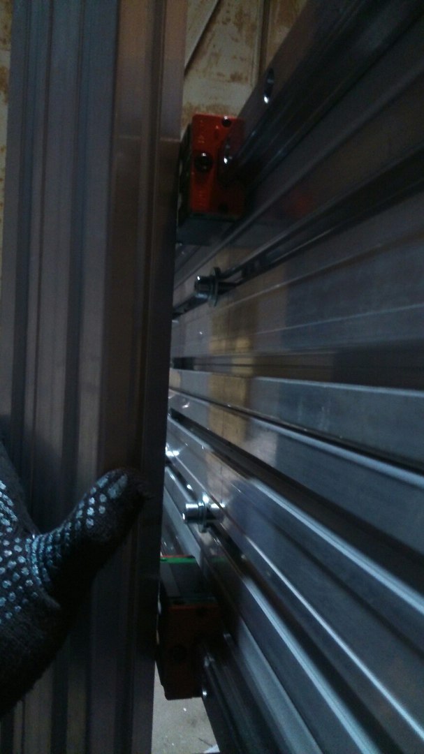

55.jpg (3340 просмотров) <a class='original' href='./download/file.php?id=66860&mode=view' target=_blank>Загрузить оригинал (174.15 КБ)</a>

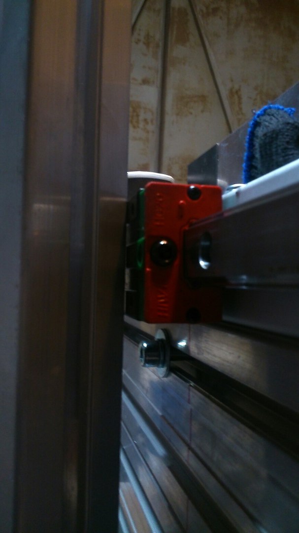

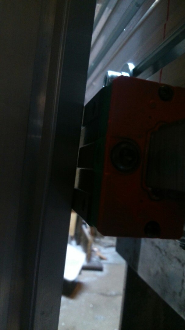

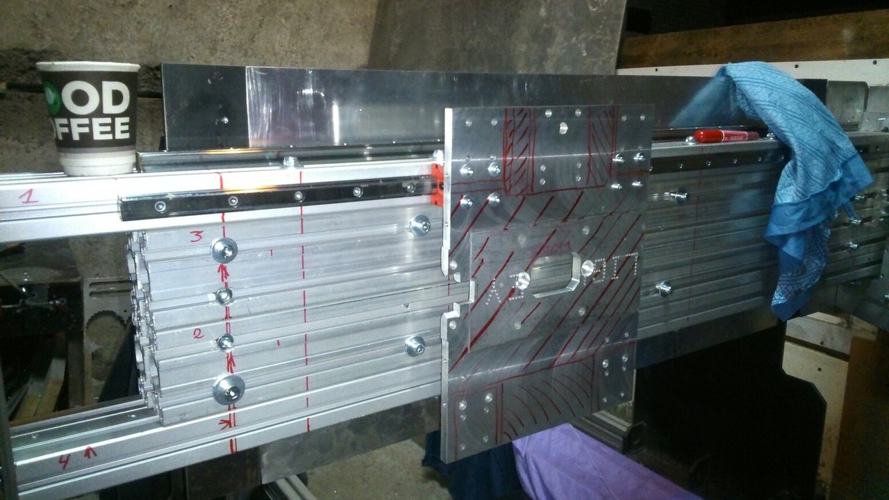

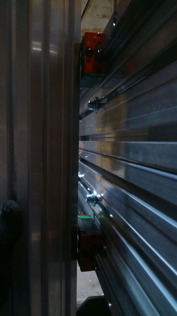

смешки смешками , а у меня беда :cry:
Все труды относительно этой плиты - все зря, можно было ее вообще только по контуру вырезать и дальше не трогать.
Ад перфекциониста
выровнял называется. (3340 просмотров) <a class='original' href='./download/file.php?id=66854&mode=view' target=_blank>Загрузить оригинал (216.83 КБ)</a>
все это потеряло смысл когда я узнал что контактные площадки кареток на балке непараллельны. Данный факт просто ставит меня в тупик и сразу возникает вопрос как такое возможно?
ад перфекциониста 1 (3340 просмотров) <a class='original' href='./download/file.php?id=66855&mode=view' target=_blank>Загрузить оригинал (58.75 КБ)</a>
ад перфекциониста 1
ад перфекциониста 2 (3340 просмотров) <a class='original' href='./download/file.php?id=66856&mode=view' target=_blank>Загрузить оригинал (51.98 КБ)</a>
ад перфекциониста 2
ад перфекциониста 3 (3340 просмотров) <a class='original' href='./download/file.php?id=66857&mode=view' target=_blank>Загрузить оригинал (66.53 КБ)</a>
ад перфекциониста 3
ад перфекциониста 4 (3340 просмотров) <a class='original' href='./download/file.php?id=66858&mode=view' target=_blank>Загрузить оригинал (73.99 КБ)</a>
ад перфекциониста 4
ад перфекциониста 5 (3340 просмотров) <a class='original' href='./download/file.php?id=66859&mode=view' target=_blank>Загрузить оригинал (82.85 КБ)</a>
ад перфекциониста 5
ведь невооруженным взглядом видно кривизну.
Зачем вообще говорить что на это профиль сразу можно рельсы класть без фрезерования.
НЕЛЬЗЯ . зачем связался вообще не знаю, лучше бы из полимергранита отлил или из больших кусков люмишки отфрезеровал.
90 000 на него потратил :pssdoff:
Я так понял теперь только на клей так же отшлифовать поверхность под ельсы просто теоритически невозможно.
Товарищи знатоки, можеть есть какие то идеи в запасе? Или можно смело уходить в монастырь?

Я вот никогда не доверял этому профилю.
Екструзия не может обеспечить нужной в станкостроения точности без доп.обработки.
Кабина для станка или аппарат для раздачи тележек в ikea-вот удел профиля
С другой стороны- крепить рельс к профилю без фрезерованных вкладок тоже не правильно.

Если рельсы завалены одинаково на всей длине, можно сделать переходные плиты между каретками и тем что будет к ним крепиться. Вычислить угол завала можно щупом и "квадратом гипотенузы".

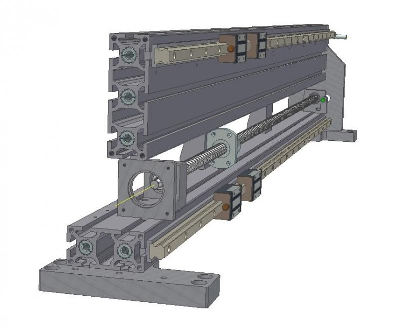

Обратите внимание как закреплённый рельсы к профилю.
Балка-02.jpg (3325 просмотров) <a class='original' href='./download/file.php?id=66861&mode=view' target=_blank>Загрузить оригинал (46.33 КБ)</a>
