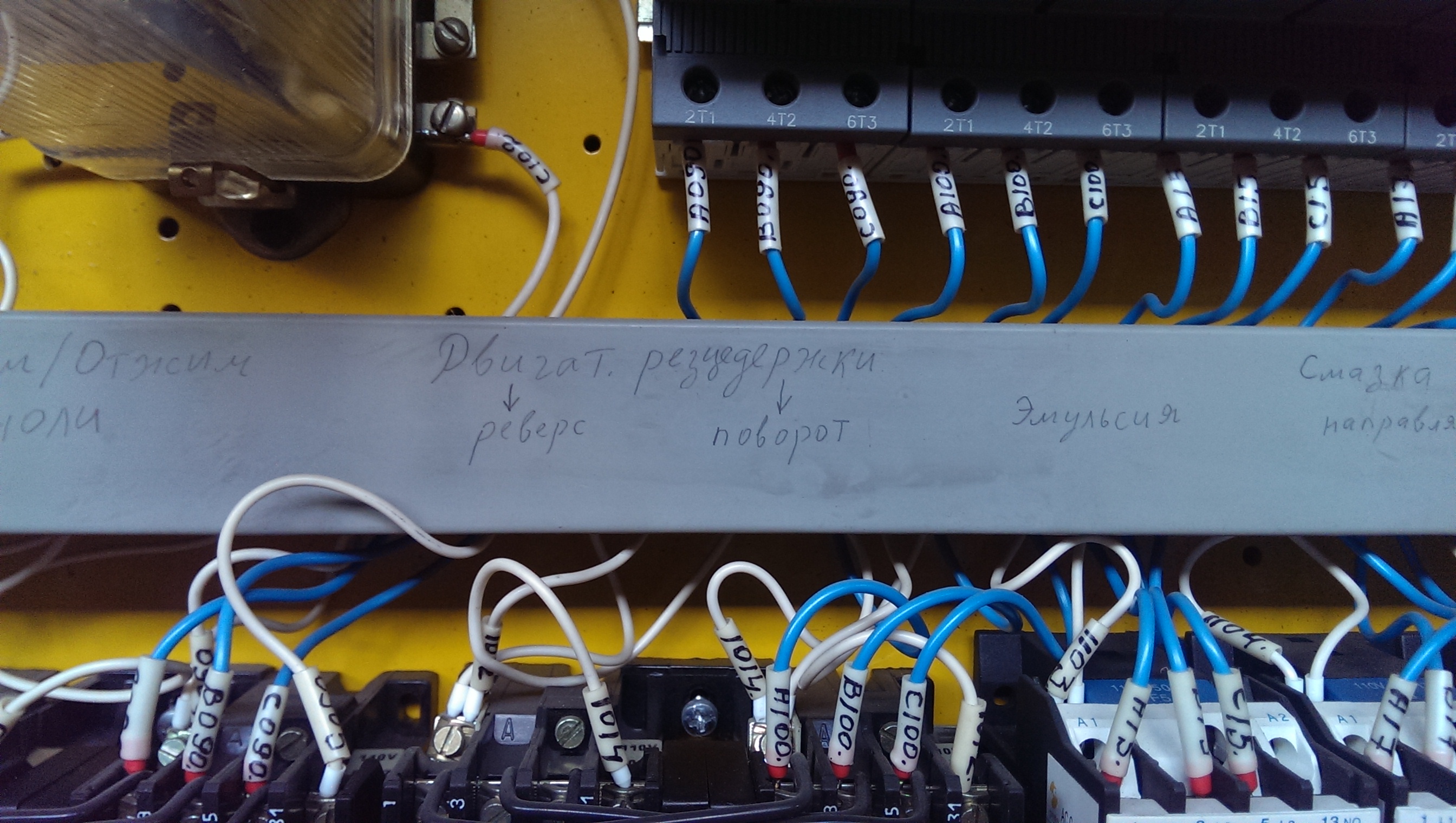

Обратились ко мне с такой бедой: есть у людей станок 16А20 со стойкой из сабжа и приводами "Размер 2М-5-21/11" (открыл шкаф и ностальгией по СССР потянуло - куча плат советских времён :hehehe: ). Так вот - работал станок и вдруг перестал - пишет ошибку "Нет готовности приводов подач".
1.jpg (30336 просмотров) <a class='original' href='./download/file.php?id=55789&mode=view' target=_blank>Загрузить оригинал (365.25 КБ)</a>
Я такие стойки вижу впервые вживую. Решил плясать от того какой сигнал сформировал данное сообщение. Почитал мануалов. Мрак конечно, но разобраться можно. Для начала решил сделать бэкап (осталась у меня привычка с прошивки старых телефонов - прежде чем делать что-то - сначала надо быть уверенным что можно будет назад откатиться:)). Вроде как можно загрузиться с флэшки, но флэшка должна быть меньше 2 Гб, иначе MS-DOS её не увидит. Нашёл только на 4 Гб. Поковырялся, сделал себе загрузочную флешку с видимым объёмом 1Гб и SERVODISK на неё же закинул. Тут спасибо камраду Alexanders за SRVDISK Re: БалтСистем NC210 #47, да и за бэкапы тоже - на них тренировался пока мануалы читал. Накидал себе инструкцию на будущее - может пригодится: С этой флешки пробовал на своём ноуте и на настольном ПК загрузиться - всё Ок, грузится MS-DOS, SERVODISK. Но сама ЧПУшка грузиться с флешки начисто отказалась. Пробовал все варианты: A, C, D, E, CD-ROM, LS/ZIP - всё впустую.
2.jpg (30336 просмотров) <a class='original' href='./download/file.php?id=55791&mode=view' target=_blank>Загрузить оригинал (533.22 КБ)</a>

Здесь меня ждал первый сюрприз. В мануале сказано что все пользовательские сообщения прописываются в файле с логическим именем FILMS5, которому обычно соответствует файл с названием RUMES5. Открыл этот файл, а там нет таких сообщений! Посмотрел повнимательней и нашел свой косяк - в файле FCRSYS прописана строка FILMS5,MESSAG/MP0. Вот от мой файл - MESSAG! Сообщение "Нет готовности приводов подач" записано второй строкой, значит, по мануалу, этому должен соответствовать сигнал U21K1 (либо W17K3 = 2).
В файле ПЛ-логики есть строка:
; Сообщение НЕТ ГОТОВНОСТИ ПРИВОДОВ ПОДАЧ
U21K1=T20U*/I0A29*U4A20*T46U+U21K1*/I0K1
где, I0A29 - это обратная связь с привода "Размер" о том что привода включены;
U4A20 - это выход с ЧПУшки на включение этого "Размера": При включении станка реле SPEPN включается, на выходе U4A20 появляется "1", а на вход I0A29 ничего не приходит. И с выдержкой времени T20U или T46U появляется авария с сообщением "Нет готовности приводов подач" и выход U4A20 также сбрасывается.
Пока буду курить схемы "Размера" может подскажет кто - сталкивались ли с приводами такими и подобной ошибкой? Может это какая распространённая болезнь размеров? Был бы рад любой информации.
Конечно, хотелось бы поставить туда нормальные привода, но это уже не мне решать :)

Kopyloff писал(а):Пока буду курить схемы "Размера" может подскажет кто - сталкивались ли с приводами такими и подобной ошибкой? Может это какая распространённая болезнь размеров? Был бы рад любой информации.
С "Размерами" дело не имел, на других приводах есть индикация состояния привода. Посмотри на светодиоды(лампочки) на приводе оси Х и Z и сравни. На КЕМТОК и КЕМРОС есть светодиод типо Ready (RDY) показывающий готовность привода.
Или можно замкнуть на выходе привода сигнал "Привод Готов" и посмотреть Балтсистем увидит это. Если увидит, значит проблема не в Балтсистеме, а в самом приводе. Скорее всего сдох сам привод ;)

Светодиоды есть, но не заметил какой-либо индикации. Но проверю ещё раз, предварительно почитав документацию. Хоть знать буду с какой стороны шкафа смотреть-то :)
Замкнуть на выходе привода сигнал "Привод Готов" - хорошая идея, попробую.

Если нет готовности привода, возможно что-то сломалось ))) Вообще автомат включен в шкафу приводов?
При включении приводов на щитке привода (находится над пинолью если она в конце направляек стоит, там 3 светодиода и 4 прибора со стрелками) должен через некоторое время (время зарядки батареи конденсаторов, их там дохрена, поэтому в шкафу ничего не лапать после выключения, пока стрелка на дне шкафа не упадет до вменяемого значения). Так вот, после включения должен загореться верхний диод. Это значит "Работа". Еще может гореть "Градусник" - перегрев, и "?" - авария.
Если не загорается вообще ничего - открываем шкаф и смотрим что там...
Там горесть ничего (почти) из всей возможной иллюминации не должно...
На выключенном станке провери еще предохранители в приводе сверху (стекляхи), через них вентилятор и БП работает.
Можно перекрутить привод на работу от наладочного пульта (ШР в шкафу из "РАБОТА" в "НАЛАДКА") и тумблером ОУП включить привод... Должно сначала реле включиться, после зарядки кондеров уже контактор...
Если найду на работе файл - скину свою шпору по индикации в шкафу... Там все на одном листе...
В общем нужно больше данных ) Ну а мне - вспомнить, токарники года 3-4 не обслуживаю уже ) Позабывал все...

Автоматы вроде все включены. Нужно будет ещё раз с пристрастием посмотреть что там творится в момент включения - загораются светодиоды какие или нет. На первый взгляд (беглый осмотр) никакой индикации не заметил.
Фотки станка добавлю:
Общий вид станка Привод ЧПУ Периферия

Начал читать документацию по приводу и вижу различие между описанием и моими фотками. Оказалось на фотках привод "Размер 2М-5-21/11".
Первый пост тоже поправлю чтобы в заблуждение людей не вводить.
Сообщения: 3653
Re: БалтСистем NC201: мои первые шаги
О, так это другой размер, это "Размер 2М-5-21/11"... Отличие в одной цифре, а кишки сильно отличаются... В частности тот же наладочный пульт из шкафа выдрали и оформили как отдельный узел, поставляемый со станком и вполне возможно утерянный вместе с ЗИПами )))
Kopyloff писал(а):что там творится в момент включения - загораются светодиоды какие или нет.
В момент включения загорается как новогодняя елка - тест, а вот потом все гаснет...
