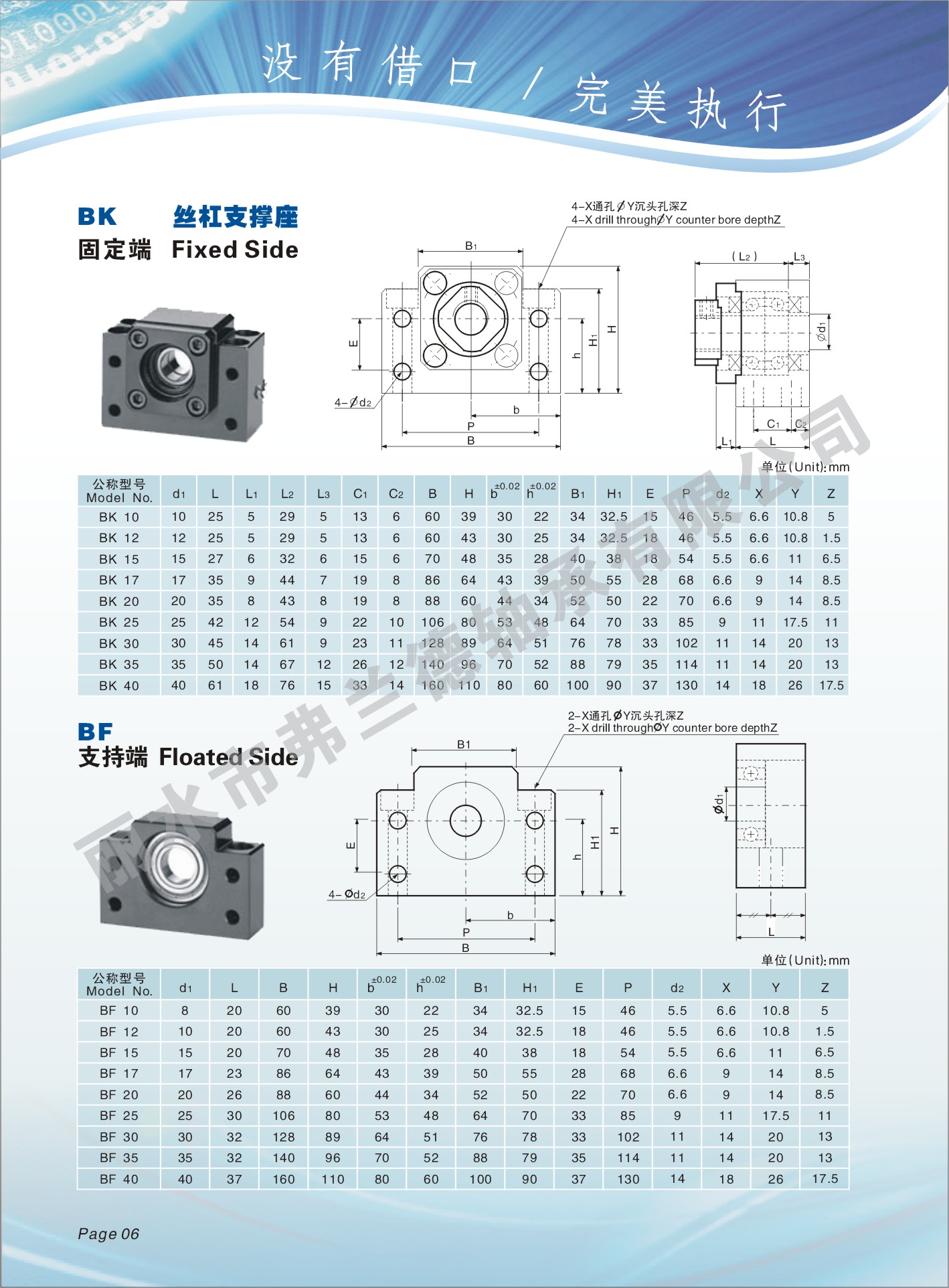

Сколько сам не брал (у китайцев) везде стояли радиально упорные, да конечно попадались с небольшим люфтом в корпусе, но устранимо.
Покупал такие

Они пишут и указывают как класс с5 и с7, с5 - радиально упорные и с7- просто радиальные.
