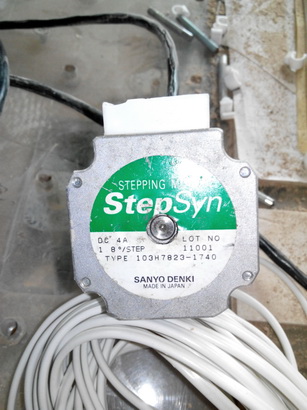

Имеется промышленный четырех осевой фрезерный станок. Работаю под Mach3.
В результате небольшого пожара безнадежно пострадал шкаф с электроникой. Под моторы как на фото
IMG_20151212_144354.jpg (2866 просмотров) <a class='original' href='./download/file.php?id=66383&mode=view' target=_blank>Загрузить оригинал (63.95 КБ)</a>
были приобретены драйвера TB6600 0.2 - 5а http://ru.aliexpress.com/item/Free-Ship ... wVersion=2. Блок питания 24в 20А.
Если здесь еще как то понятно, то с контроллерами полный ...
Есть желание отойти от ЛПТ порта и перейти на ЮСБ, чтобы можно было использовать с ноутбуком. Не могу понять как нужно будет настроить Mach3 для работы с ЮСБ? По форумам почитал надо использовать какой то плагин... Растолкуйте пожалуйста принцип работы и настройки.

Первые два с мачем работать не будут. Это типа ЗАМЕНА мача.
ИМХО не стоит брать с USB лучше взять с LAN
Типа SmoothStepper LAN
http://www.warp9td.com/index.php/products

Ну купите, потом расскажете.
Вроде как нет нормальных китайских контроллеров на USB дешевых.
Да и смысл тогда? Скоростей у вас я так понимаю не будет больших, поставьте обычный LPT, с ним точно никаких головняков не будет.
