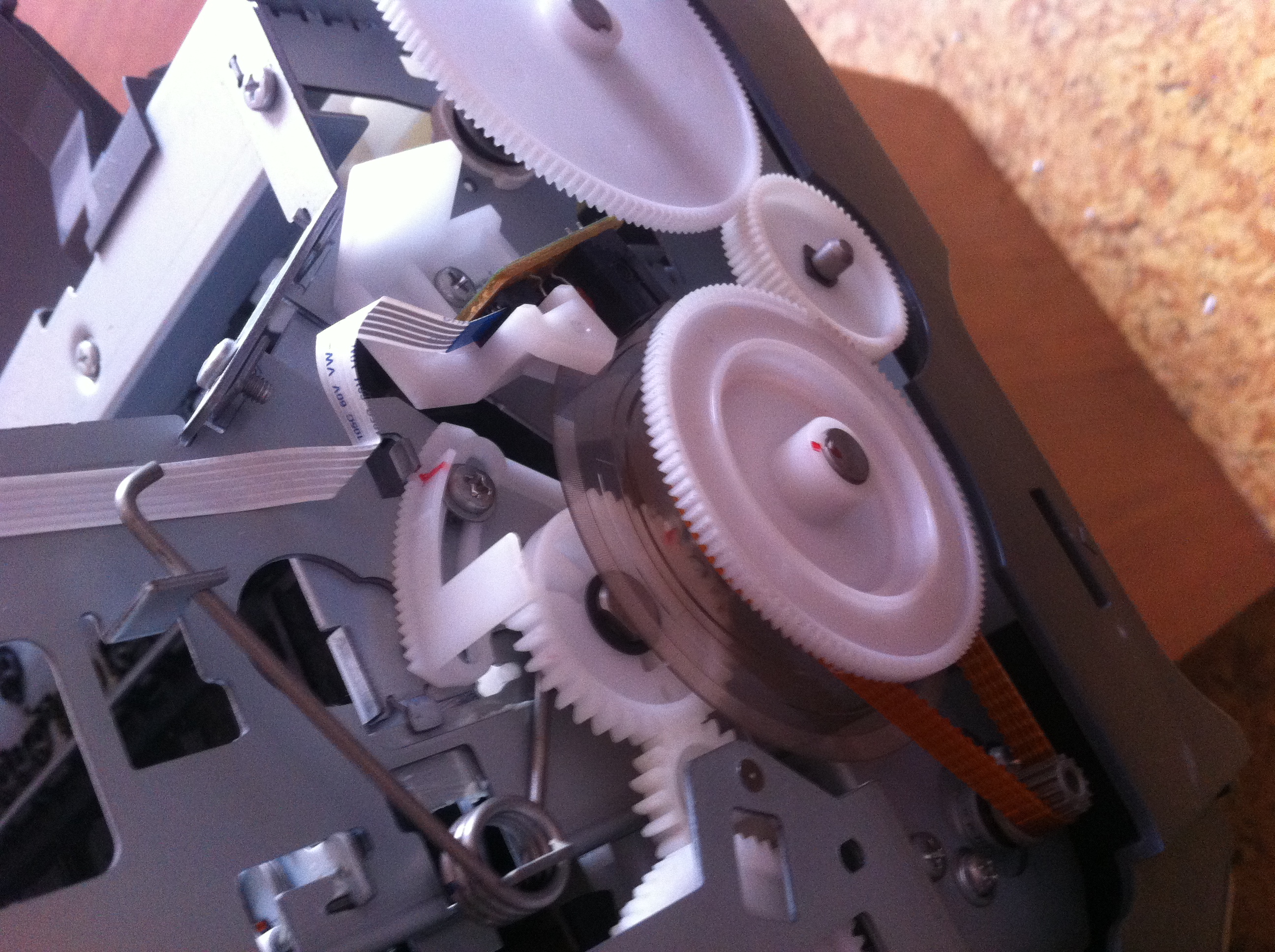

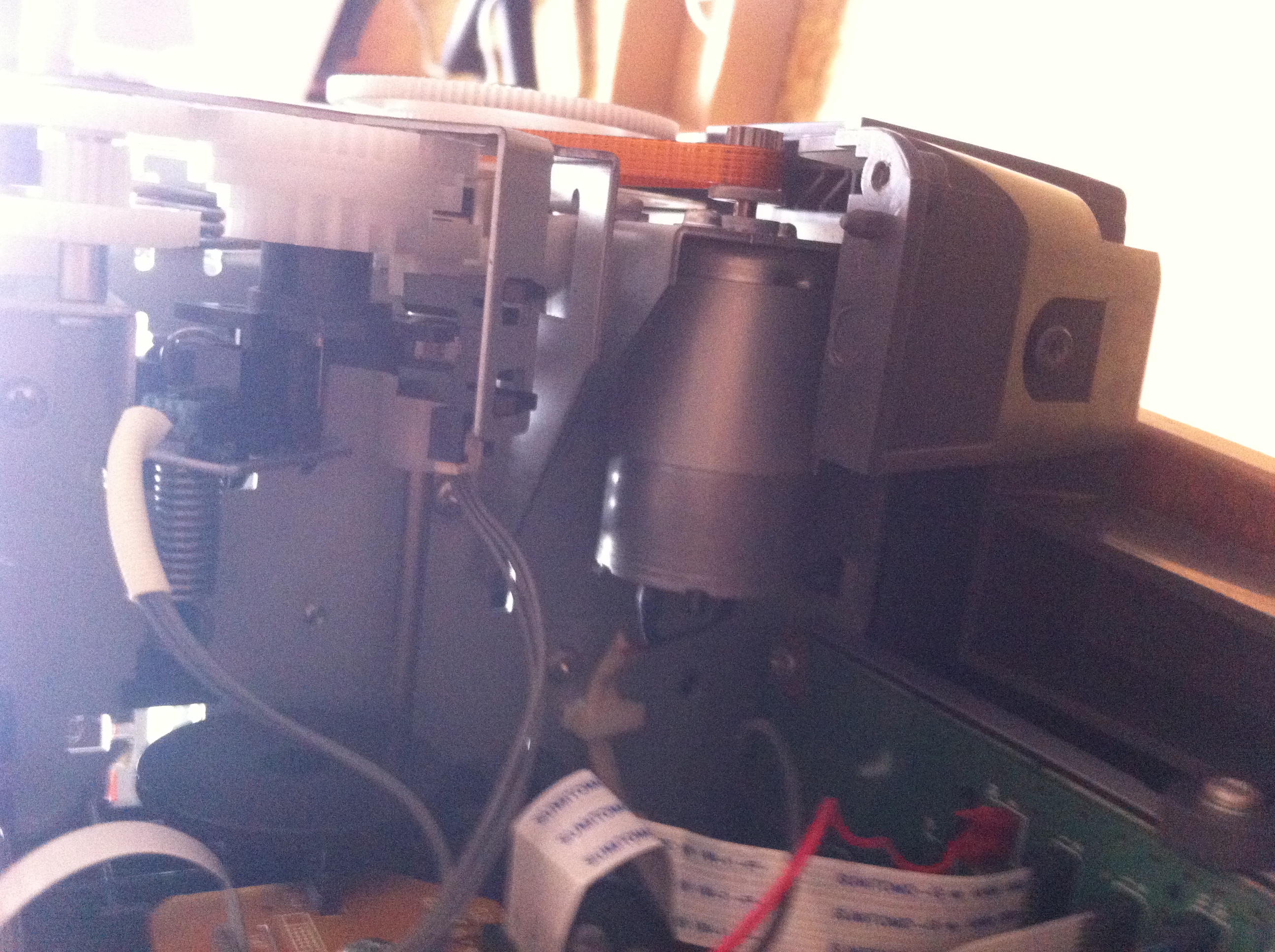

Добрый день
Здесь неоднократно обсуждали как использовать двигатели с принтера для станков с ЧПУ
Мне необходимо на принтер Epson вместо оригинального двигателя поставить шаговый двигатель как на станках, для увеличения можности
В оригинале используется такой двигатель http://www.repairwebshop.com/mabuchi-mo ... 55pa-15205
Фото двигателя и диска енкодера прикрепил
Может кто-то помочь? Буду благодарен.
Енкодер (5858 просмотров) <a class='original' href='./download/file.php?id=66184&mode=view' target=_blank>Загрузить оригинал (1.92 МБ)</a>
Енкодер
Двигатель (5858 просмотров) <a class='original' href='./download/file.php?id=66185&mode=view' target=_blank>Загрузить оригинал (1.86 МБ)</a>
Двигатель

Какой мощности? Он у Вас не может протянуть лист бумаги? :)

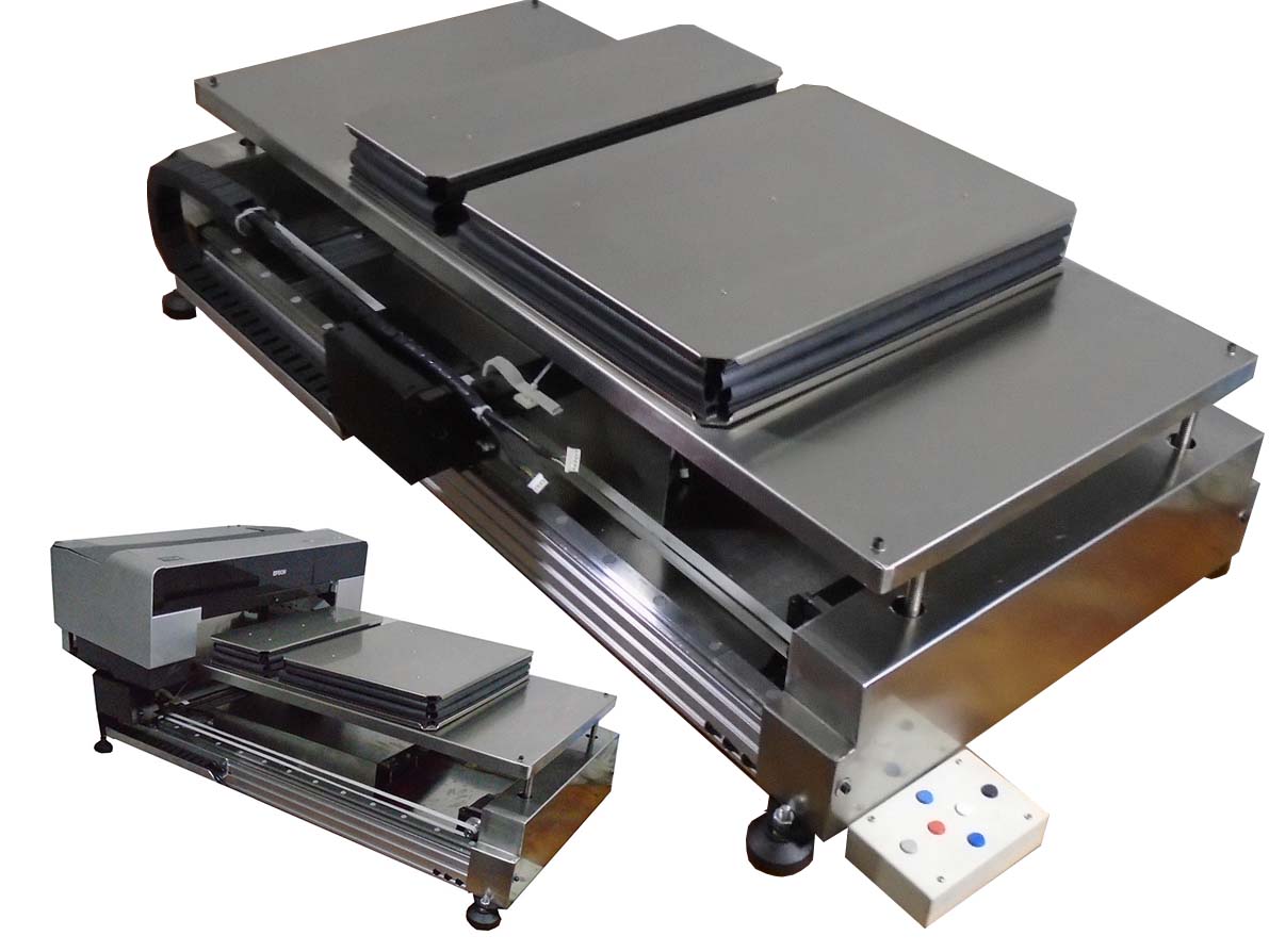

Он должен двигать принтер над заготовкой, я его переделал для планшетной печати
Печатать будет не на бумаге

ptolik писал(а):Он должен двигать принтер над заготовкой, я его переделал для планшетной печати
На фото и видео ОТДЕЛЬНЫЙ подвижный стол для принтера. В сам принтер там ничего не встраивается - только подключается к компу и в момент подачи на печать синхронно начинает двигать принтер над заготовкой.
Хотите изобретать велосипед? К слову - судя по видео люди не запускали свою приблуду с работающим принтером :D Тонкие валы снизу будут вибрировать и давать на картинке "волну", плюс меняющееся расстояние до поверхности печати вообще испохабит картинку в ноль.
К слову - занимался похожей приблудой, только вместо тягания ВСЕГО принтера тягался лёгкий столик средствами самого принтера - протяжка бумаги вынималась, разбиралась, добавлялась "П-пластина"(ибо на валах протяжки обычно держится нижняя часть железок принтера) на которую цепляли мебельные напрвляйка, поверх направляек ложили пластину, к концам напрвялек цепляли зубчатый ремень, шкив ремня вешался на укороченный конец вала протяжки бумаги.

ptolik писал(а):В случае варианта с видео: все работает и не вибрирует
Угу, а трасущийся из стороны в сторону принтер как назвать?
Если всётаки хотите скрещивать ежа и ужа - возможен вариант "усиления" движка путём добавления полевика для большей мощности и собственно более мощного коллекторного движка.
На видео люди полностью перенесли узел подачи бумаги в "подвал". Вместе с шестерёнками и энкодером, ну или вместо кругового примастили линейку на всю длину.

ptolik писал(а):1. Как можно электрически совместить управление: здесь мотор с двумя контактами а как я понимаю шаговики и сервы с 4-мя или 6-ти.
2. Как проводить потом синхронизацию.
Управление там всё то-же -думаю вы заметили шнурок сзади устройства? Этим шнурком приблуда цепляется к цепям управления протяжкой в принтере, через этот-же шнурок прицеплен энкодер. А двиг внизу всё тот-же "коллекторный" двухвыводный, просто чуток мощнее и подключённый через драйвер.

ptolik писал(а):Насколько я понял механизм работы скорось работы двигателя не важна, важен момент, когда стол станет в нужное место, а это как раз считает энкодер. Правильно?
Важен моент(усилие), который развивает двигатель и позволяет всеё конструкции двигаться с заданными параметрами(скорость и ускорение).
К слову - на канале у этих людей есть описание их китов по доработке с отдельной логической платой и таки шаговиками. НО - сигнал на движения они всё равно берут из принтера. Тут скорее всего "аналоговое" управление по типу "0-10в" - измеряют напряжение, которое принтер даёт на двигатель протяжки и в соответствии с его значением двигают шаговик. Чем выше напряжение тем быстрее крутится шаговик. Плюс ручное управление для "подгонки" столика под нужную позицию. По сути - автономный контроллер. Возможно стоит поискать на ардуиновских форумах - мож кто таким и занимался.
