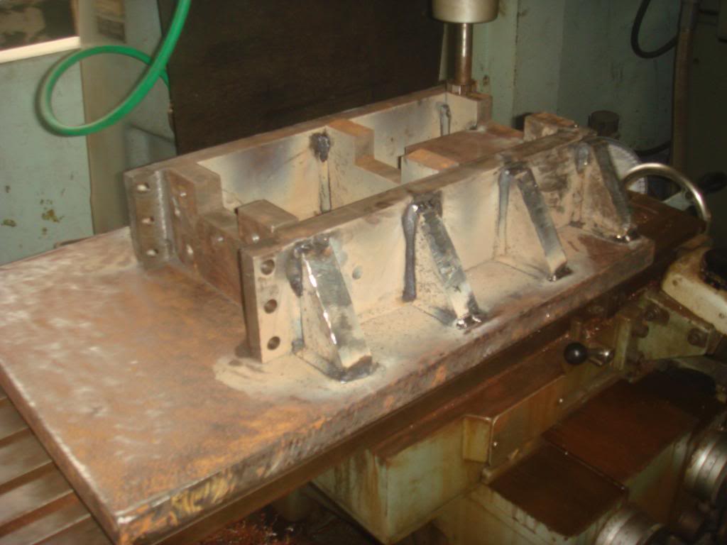

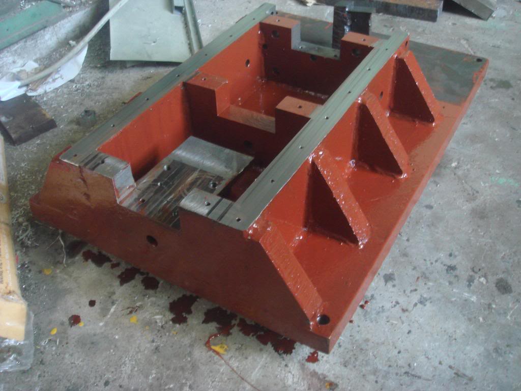

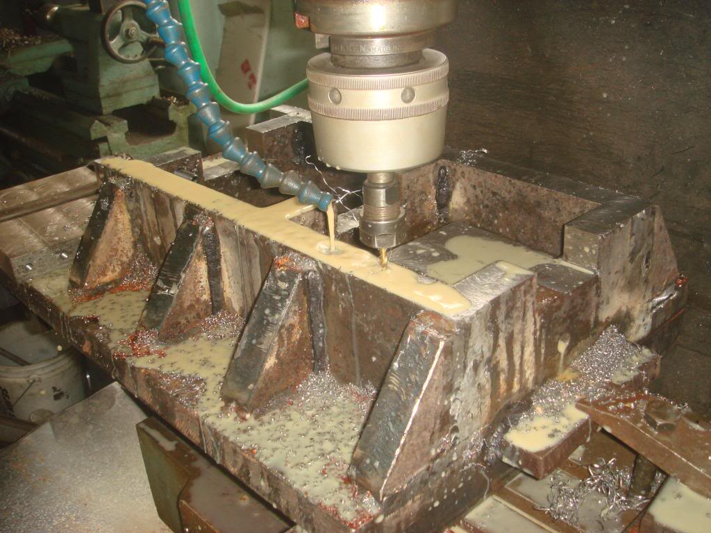

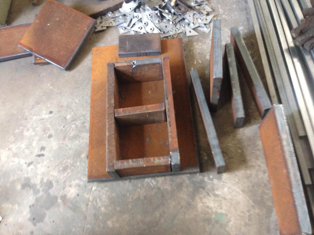

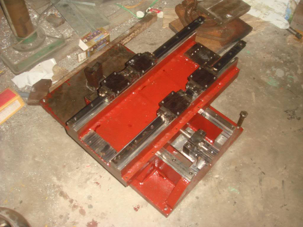

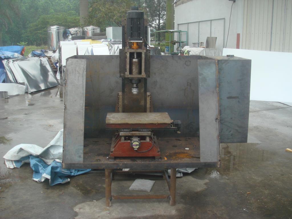

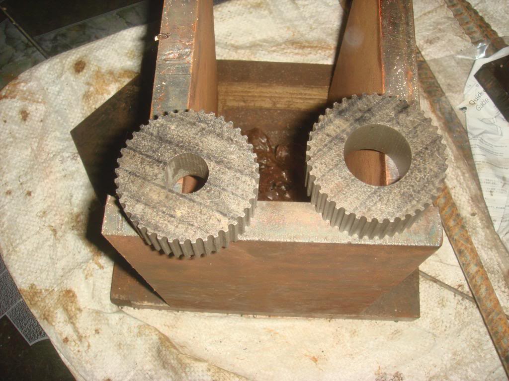

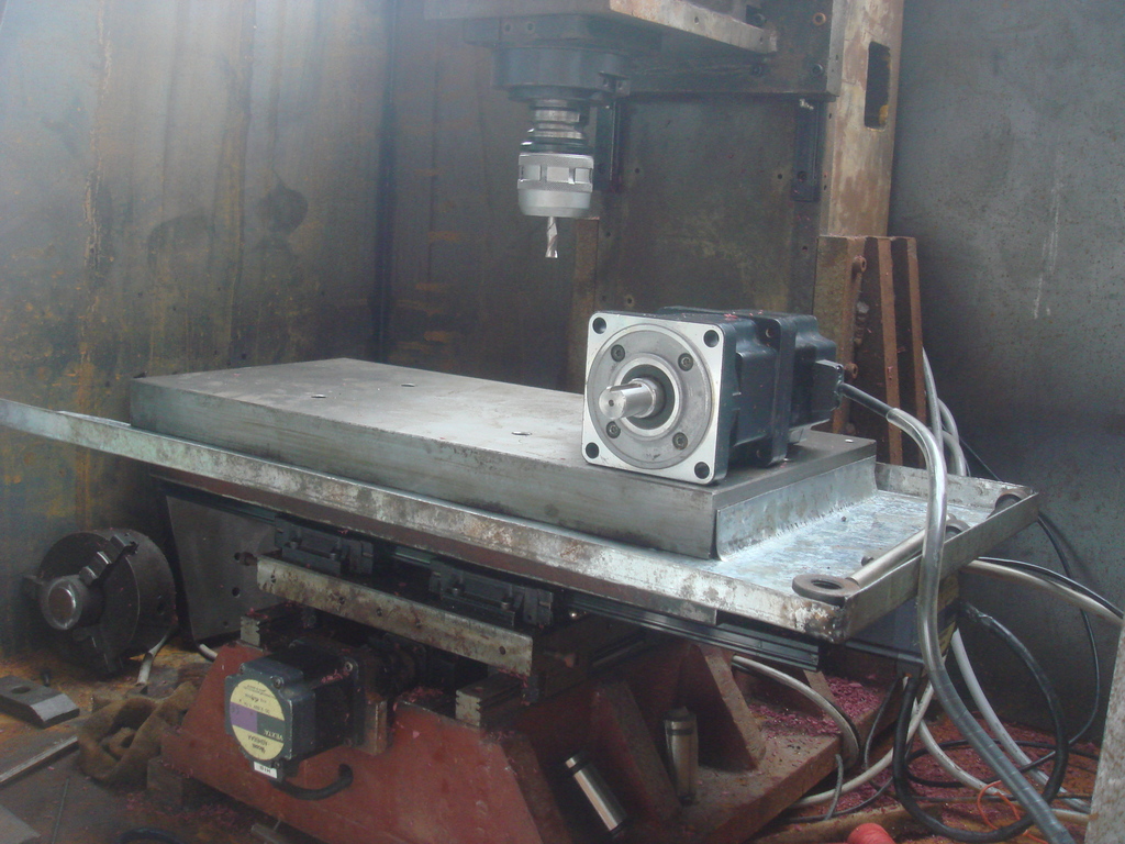

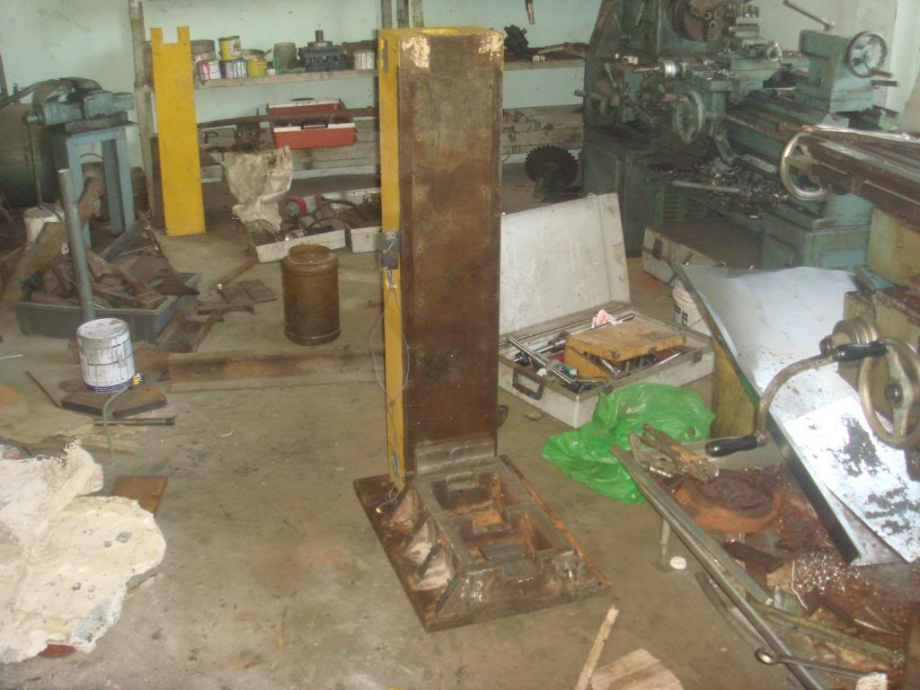

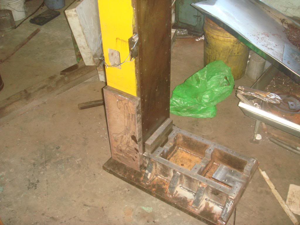

Наткнулся на очень интересного работягу из Вьетнама. Делает сварные станины для своих станочков. Одна из его тем https://en.industryarena.com/forum/6x12 ... 25646.html
Стоит отметить, в принципе, правильное мышление и пропорции. Комплектуха, как видите, вся жесткое Б/У, но тем не менее работает.
DSC09313_zpsc1b9810f.jpg (4910 просмотров) <a class='original' href='./download/file.php?id=65610&mode=view' target=_blank>Загрузить оригинал (60.64 КБ)</a>
DSC09316_zpsc7e5da3c.jpg (4910 просмотров) <a class='original' href='./download/file.php?id=65611&mode=view' target=_blank>Загрузить оригинал (117.62 КБ)</a>
DSC09321_zps6058da10.jpg (4910 просмотров) <a class='original' href='./download/file.php?id=65612&mode=view' target=_blank>Загрузить оригинал (92.1 КБ)</a>
DSC09322_zps32c12129.jpg (4910 просмотров) <a class='original' href='./download/file.php?id=65613&mode=view' target=_blank>Загрузить оригинал (85.79 КБ)</a>
DSC09406_zps40df9487.jpg (4910 просмотров) <a class='original' href='./download/file.php?id=65614&mode=view' target=_blank>Загрузить оригинал (81.6 КБ)</a>
DSC09419_zps81cab5a1.jpg (4910 просмотров) <a class='original' href='./download/file.php?id=65615&mode=view' target=_blank>Загрузить оригинал (81.3 КБ)</a>
DSC09655_zpsc2lvgcll.jpg (4910 просмотров) <a class='original' href='./download/file.php?id=65616&mode=view' target=_blank>Загрузить оригинал (85.59 КБ)</a>
DSC09706_zpsxlyqne9i.jpg (4910 просмотров) <a class='original' href='./download/file.php?id=65617&mode=view' target=_blank>Загрузить оригинал (399.04 КБ)</a>
photo4_zpsada1fdc8.jpg (4910 просмотров) <a class='original' href='./download/file.php?id=65618&mode=view' target=_blank>Загрузить оригинал (91.45 КБ)</a>

Да из таких лютых железяк, да при наличии оборудования, грех станину не сварить.)))

Вообще, сварная станина самый доступный вариант. Печь для отжига несложно сделать.
Re: Лютая станина по стали от вьетнамца-работяги.
john1987887 писал(а):Наткнулся на очень интересного работягу из Вьетнама.
Делает, прям как я хочу делать :)
john1987887 писал(а):Печь для отжига несложно сделать.
Если за сотками не гоняться - то и отжигать не нужно ;) Паяльными лампами прогреть несколько раз и все.

Аналог ОЦ. Своими руками. Молодец мужик!
Хороший проект для повторения.
Большие ОЦ частенько делают из сварной станины ;)

Толковый станок
PKM писал(а):Толковый станок
Только ходя мизерные 150х300 :?

aftaev писал(а):Только ходя мизерные 150х300
Видимо, хватает. Мелочевку делает...
