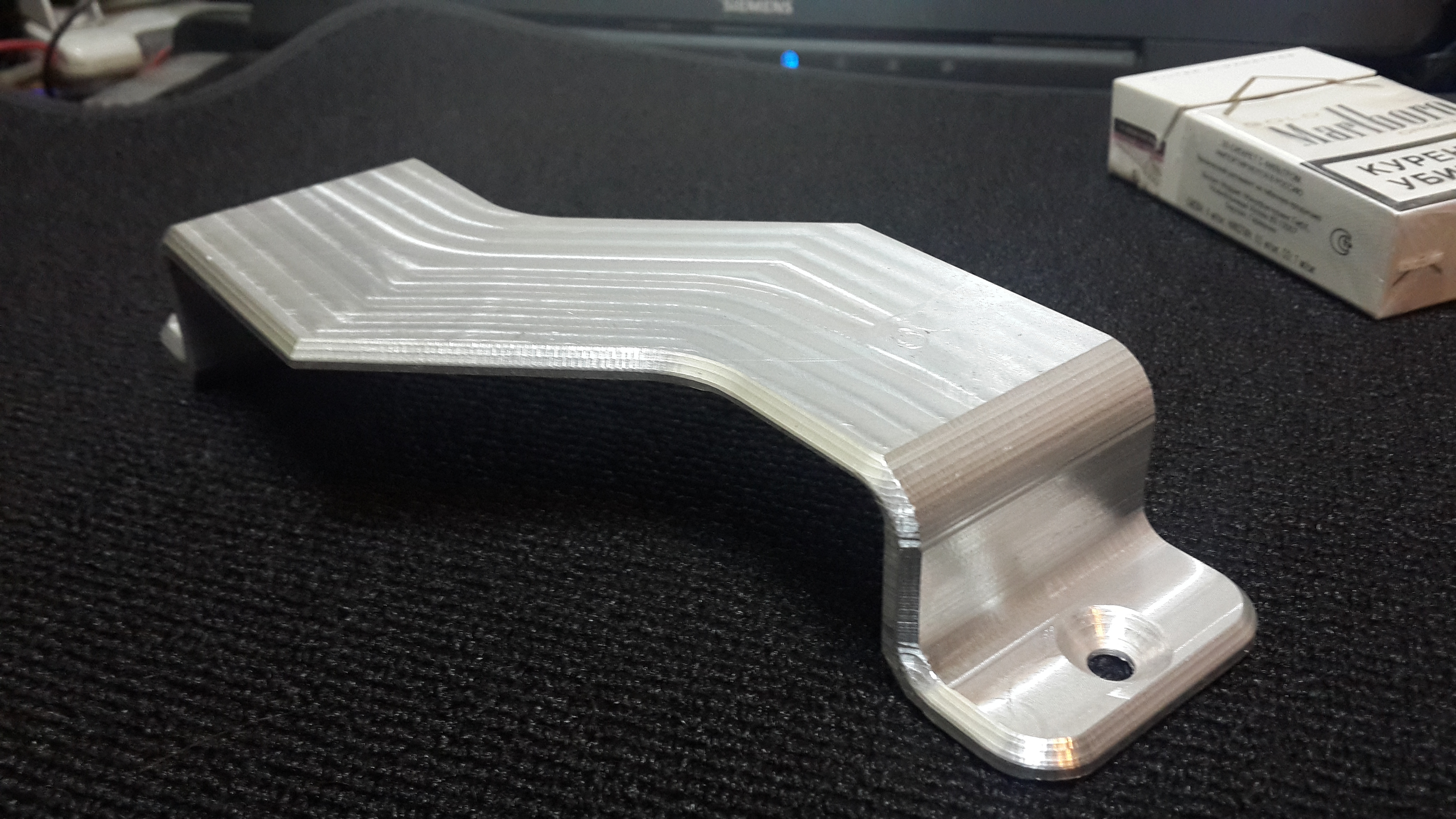

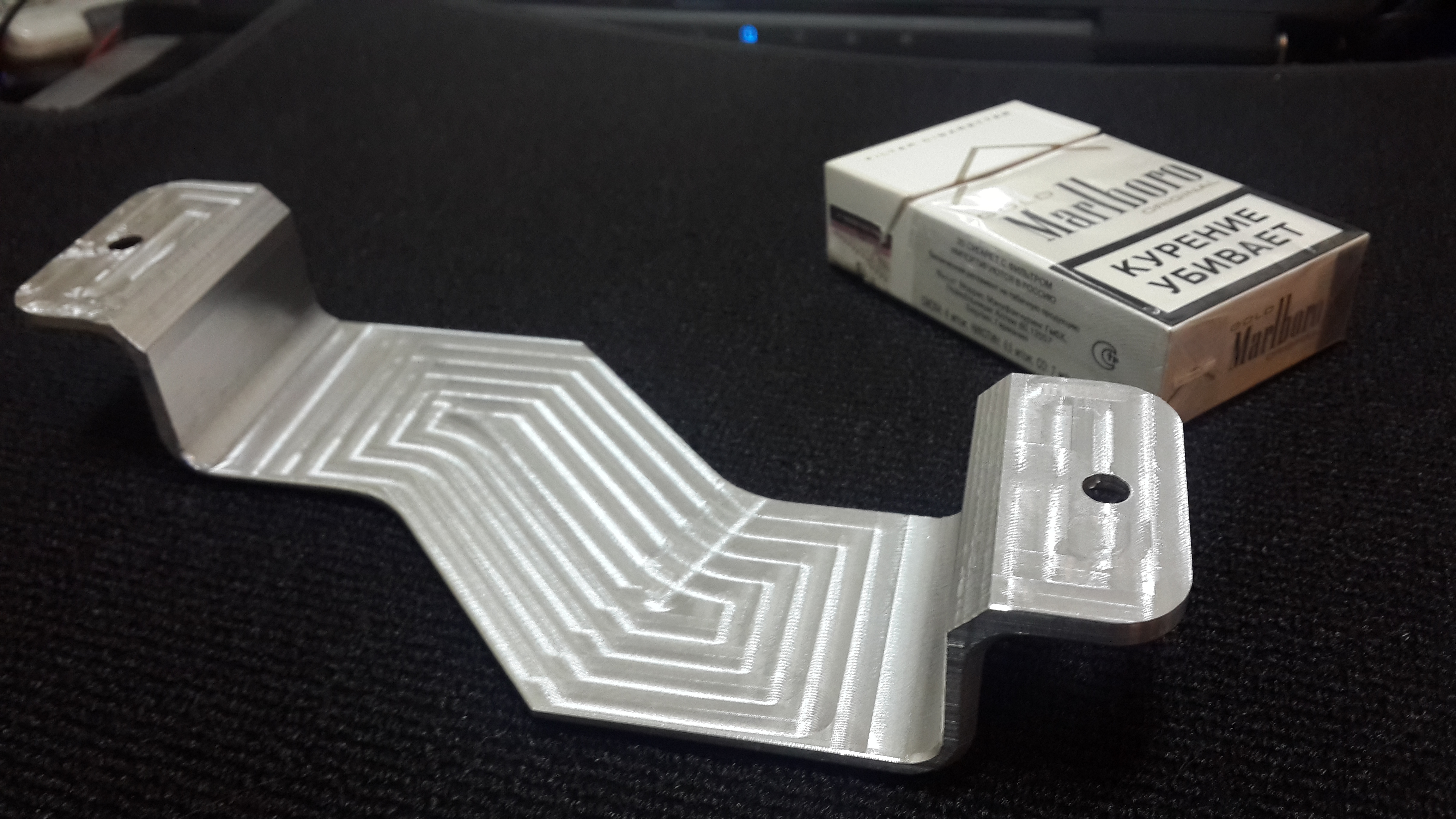

Машинного времени не много. Около1-2 часов.
Болше беготни от ноута к станку с уп. И базированием.
И не люблю я разовые детали. Вот серию бы таких. Раз уп отстроил и отдал, пусть работяги меняют инструмент и заготовку
20151209_090600.jpg (16615 просмотров) <a class='original' href='./download/file.php?id=65594&mode=view' target=_blank>Загрузить оригинал (4.07 МБ)</a>
20151208_182737.jpg (16615 просмотров) <a class='original' href='./download/file.php?id=65595&mode=view' target=_blank>Загрузить оригинал (3.45 МБ)</a>
Re: Алюмишка на ГФ
Urec писал(а):Вот серию бы таких.
Серия таких деталек делается: резка фигурная + гибка ;)

А фаска обычным сверлом делалась? :thinking:

А как заготовку переворачивали и попали в "0" ?

По индикатору закрепил на столе параллельно оси Х и ноль выбрал в одном из отверстий.
Зенковка делалась сферической фрезой как и все фаски.
Re: Алюмишка на ГФ
Интересно, как крепил деталь после переворота?

Прижал грубо говоря в районе отверстий, выбрал середину, перехватился за середину и начисто торцанул площадки отверстий.
Жесткости уже не хватало, площадки вокруг отверстий получились не очень. на 3+

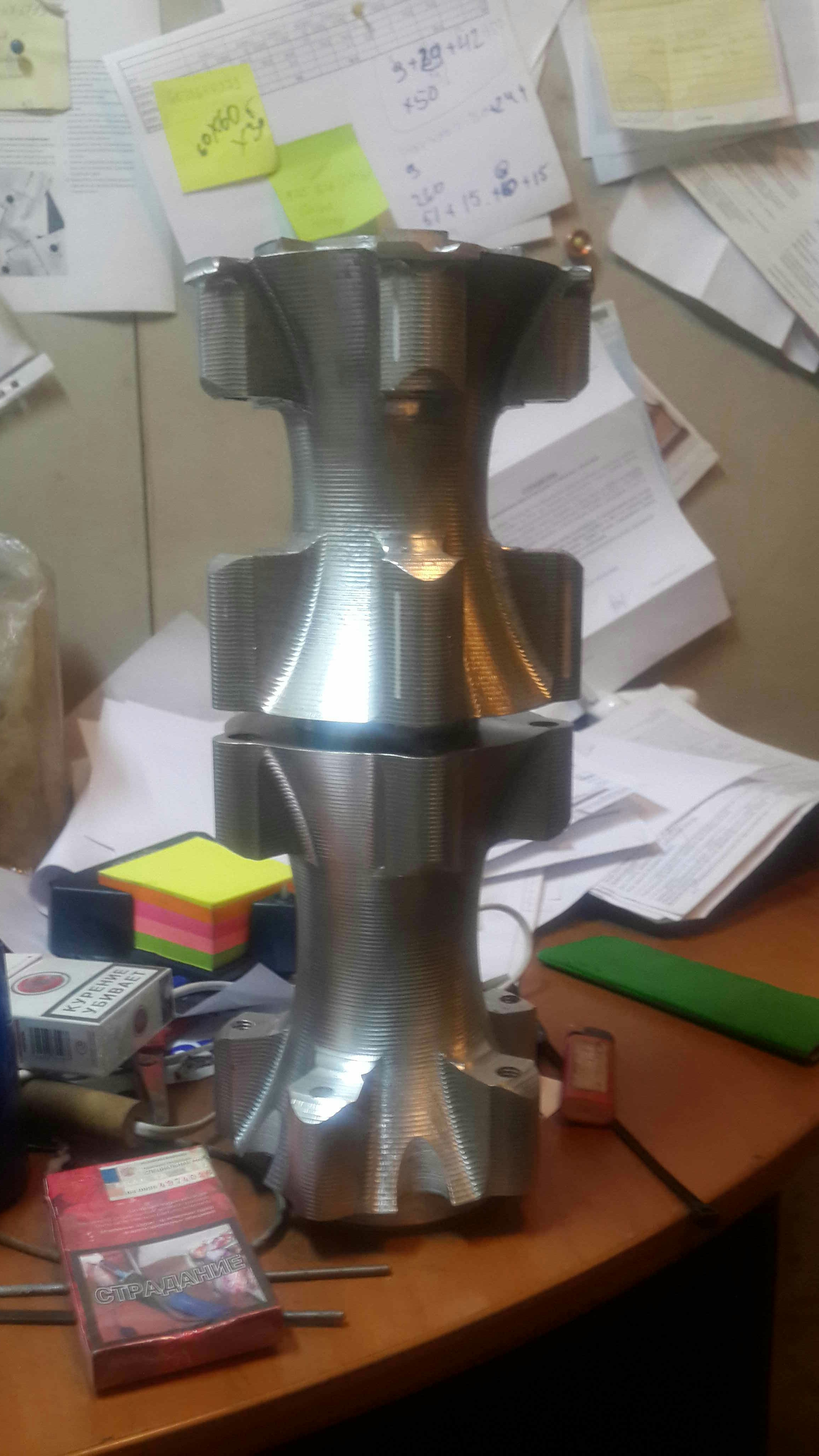

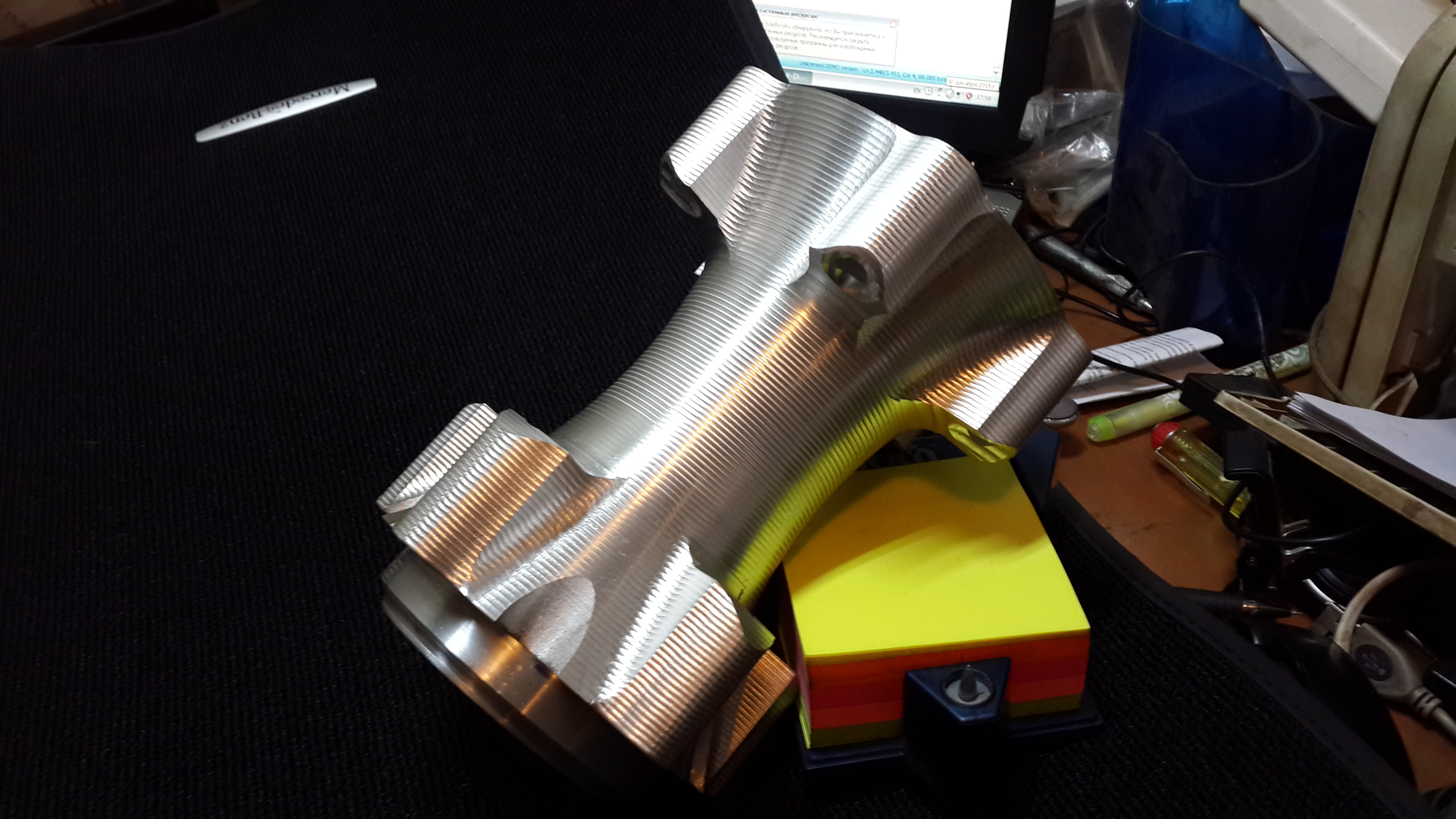

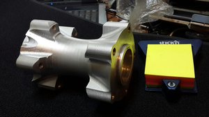

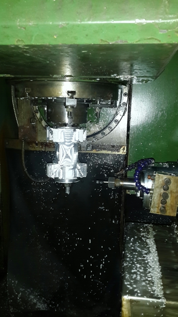

Предновогоднее фрезеровалово) позиционная обработка, потом 4 осевая на болгарском мс-032. Только запустили и сразу в бой.

Ступицы для заднего колеса мотоцикла.
ПС у меня аддски греется шпиндель. рука не держит. ему хана? смазка есть, натяг с подшипников убрали. Я думал коробка гремыхает, но похоже что вместе со шпинделем.

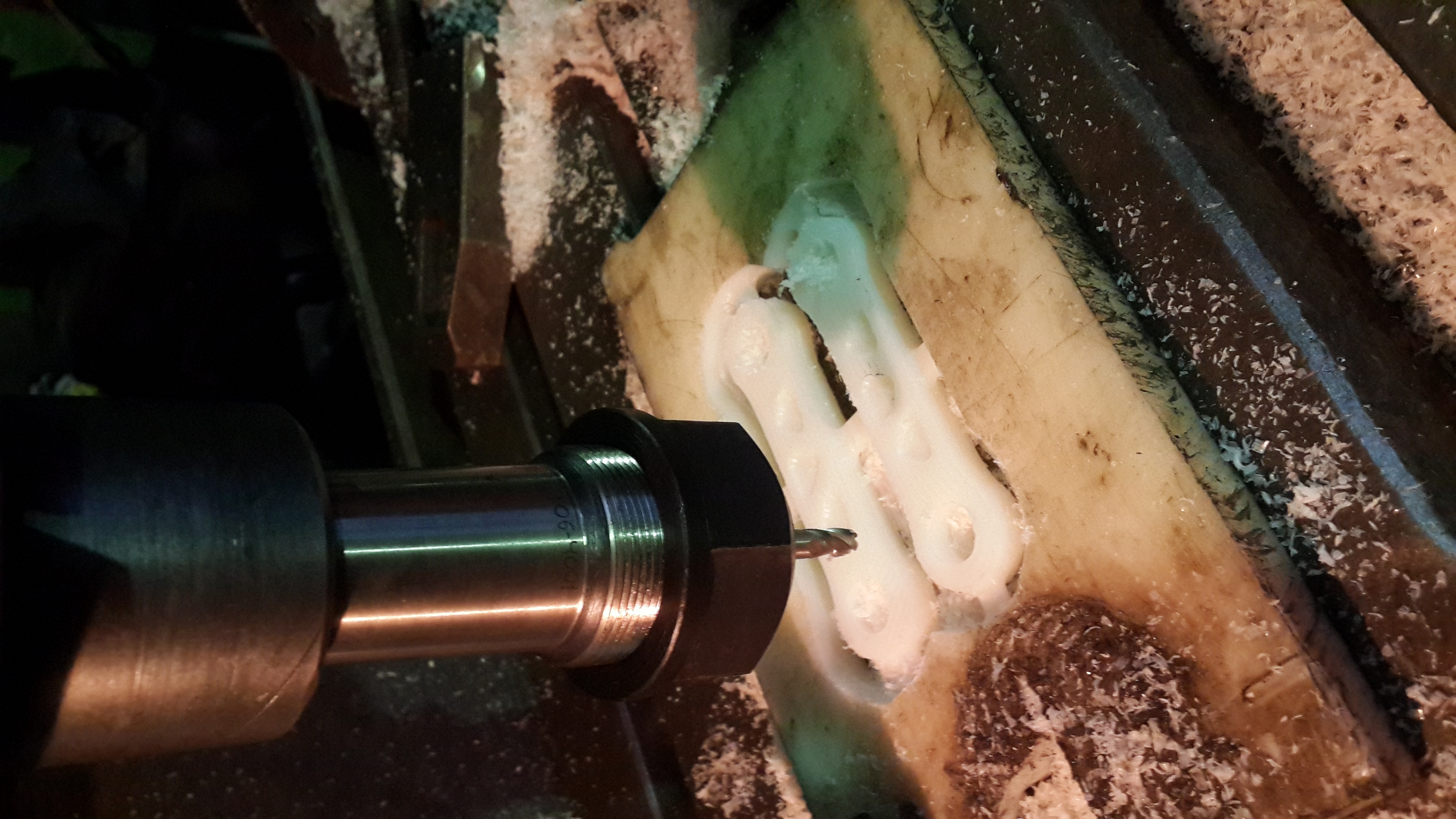

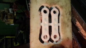

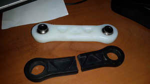

Тяги стабилизатора для своего снегохода.
Эрталон, гф2171, изготовил взамен сломавшихся родных. Шарики стальные перепрессовал. В этой работе интересно было оставить деталь в материале на перемычках, сделатт переворот, обработать 2 сторону и получить готовые детальки в материале сразу парой.

А вот вопрос. Как добиться фрезеровки Д16т что бы не было видно полосок после фрезы.
megagad
Сообщения: 3152
Репутация: 712
Re: Алюмишка на ГФ
Сообщение megagad »
Razor писал(а):А вот вопрос. Как добиться фрезеровки Д16т что бы не было видно полосок после фрезы.
1) выставить шпиндель строго перпендикулярно столу.
2) пользовать "финишные" фрезы.
Re: Алюмишка на ГФ
И использовать СОЖ хорошую чтоб стружку вымывало, а не загоняло вновь под фрезу ;)
megagad
Сообщения: 3152
Репутация: 712
Re: Алюмишка на ГФ
Сообщение megagad »
aftaev писал(а):И использовать СОЖ хорошую чтоб стружку вымывало, а не загоняло вновь под фрезу
на "финише" стружки в принципе быть не должно! "пыль", которую сдувают воздухом. Атмосфер этак пять-семь минимум :)
