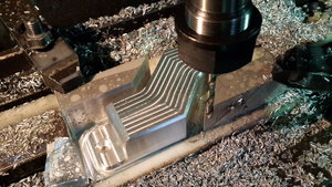

Что то на мото на ГФ2171 под EMC естественно)
8уп, 6 часов работы
УП в повермилл

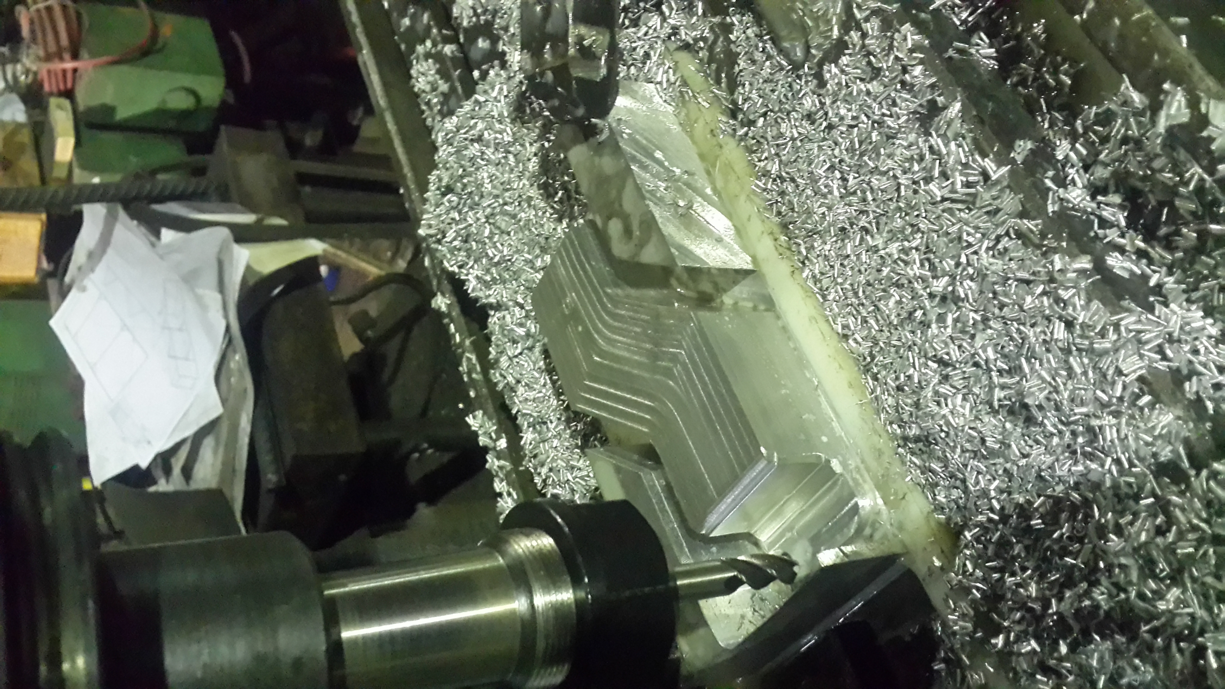

Что то не грузились фото
20151209_122358.jpg (16626 просмотров) <a class='original' href='./download/file.php?id=65592&mode=view' target=_blank>Загрузить оригинал (3.3 МБ)</a>
20151209_122424.jpg (16626 просмотров) <a class='original' href='./download/file.php?id=65593&mode=view' target=_blank>Загрузить оригинал (2.88 МБ)</a>
Urec
Сообщения: 403
Репутация: 92
Настоящее имя: Георгий
Откуда: г.Москва
Re: Алюмишка на ГФ
Сообщение Urec »
Машинного времени не много. Около1-2 часов.
Болше беготни от ноута к станку с уп. И базированием.
И не люблю я разовые детали. Вот серию бы таких. Раз уп отстроил и отдал, пусть работяги меняют инструмент и заготовку

А фаска обычным сверлом делалась? :thinking:

А как заготовку переворачивали и попали в "0" ?

По индикатору закрепил на столе параллельно оси Х и ноль выбрал в одном из отверстий.
Зенковка делалась сферической фрезой как и все фаски.
Re: Алюмишка на ГФ
Интересно, как крепил деталь после переворота?
Urec
Сообщения: 403
Репутация: 92
Откуда: г.Москва
Re: Алюмишка на ГФ
Сообщение Urec »
Прижал грубо говоря в районе отверстий, выбрал середину, перехватился за середину и начисто торцанул площадки отверстий.
Жесткости уже не хватало, площадки вокруг отверстий получились не очень. на 3+

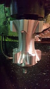

Предновогоднее фрезеровалово) позиционная обработка, потом 4 осевая на болгарском мс-032. Только запустили и сразу в бой.

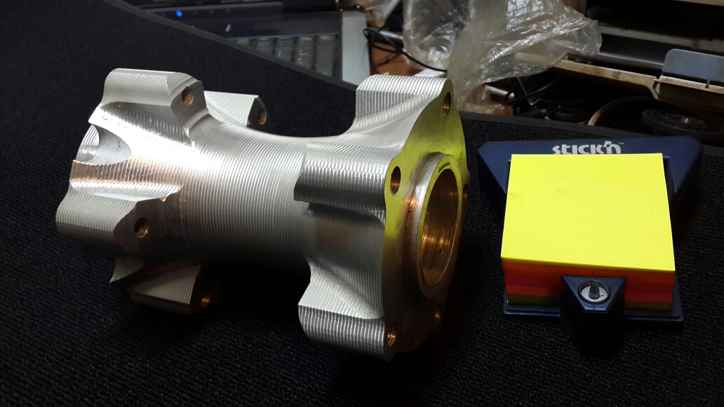

Ступицы для заднего колеса мотоцикла.
ПС у меня аддски греется шпиндель. рука не держит. ему хана? смазка есть, натяг с подшипников убрали. Я думал коробка гремыхает, но похоже что вместе со шпинделем.

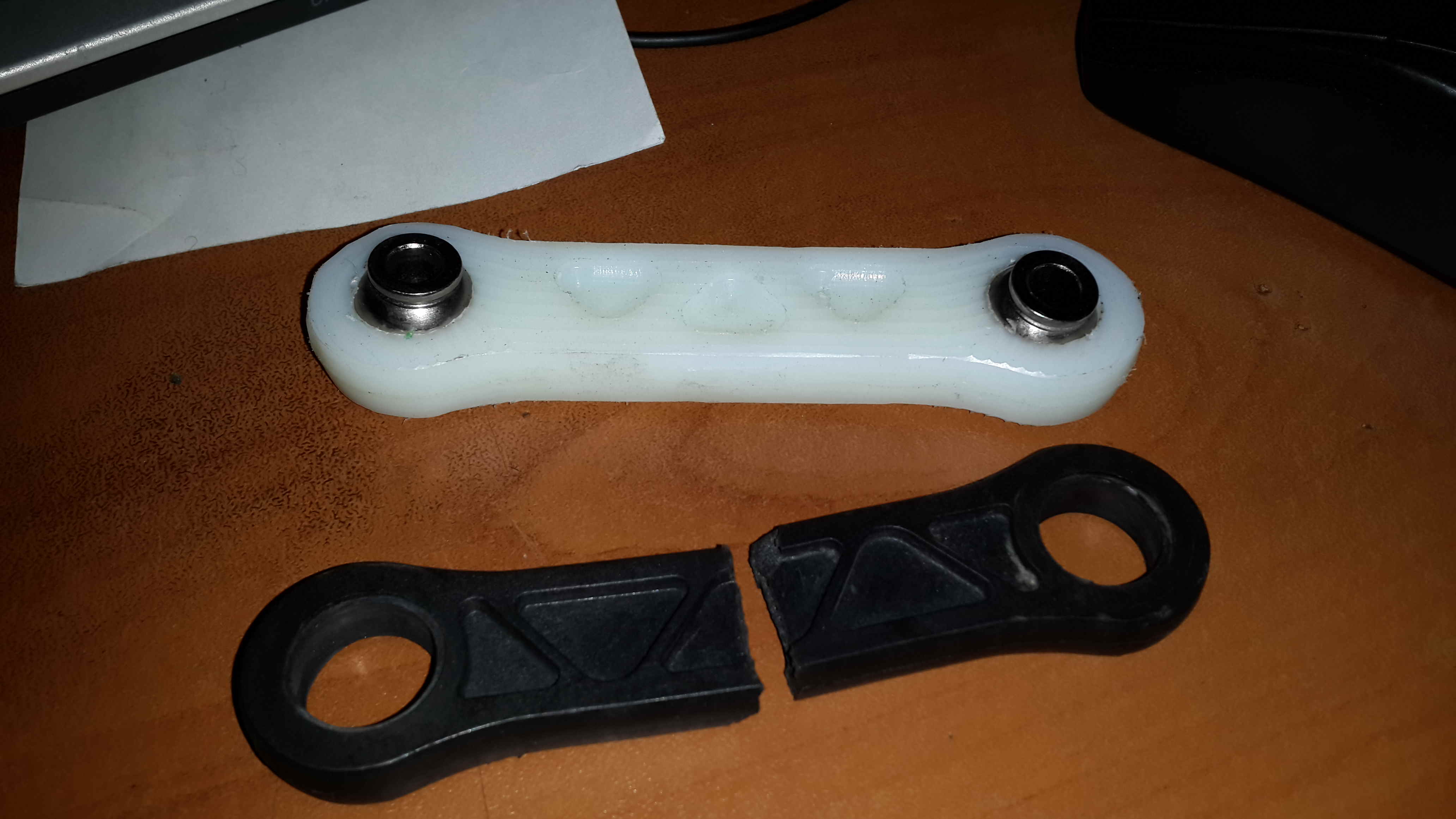

Тяги стабилизатора для своего снегохода.
Эрталон, гф2171, изготовил взамен сломавшихся родных. Шарики стальные перепрессовал. В этой работе интересно было оставить деталь в материале на перемычках, сделатт переворот, обработать 2 сторону и получить готовые детальки в материале сразу парой.
