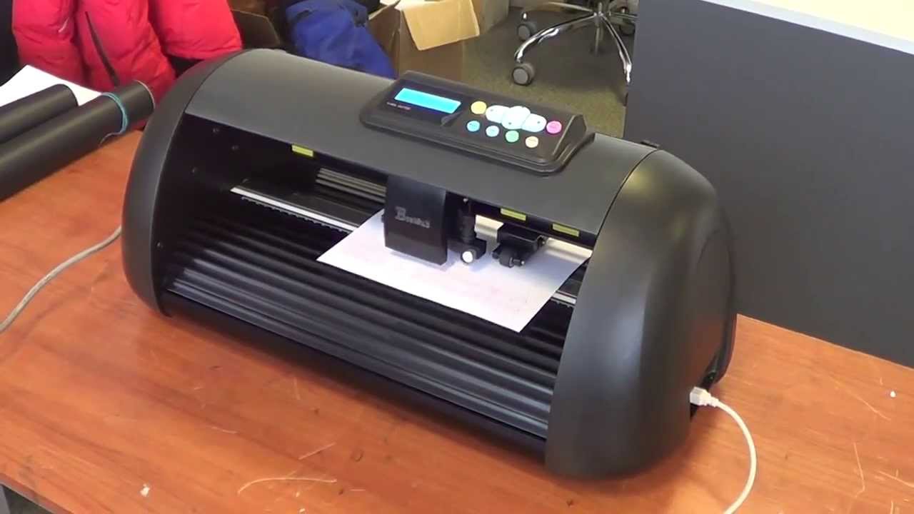

Описание проблемы:
Задача следующая. Имеется плоттер, которым режут бумагу. У плоттера рабочее поле по Y ограничено шириной 320 мм, по длине до 2,5м.
В данном решении есть 2 минуса:
1. Плоттер всё же не предназначен для резки бумаги такой толщины (до 300г/м2). Точнее даже будет так, хотя в характеристиках заявленно, что он может пережёвывать такую бумагу, и на практике пережёвывает, из за большой толщины точность резки оставляет желать лучшего. Это выливается в то, что на больших контурах может быть разброс в 1-2 и даже 5 мм, и одно дело когда он не дорезает и не соединяет контур, другое дело когда ошибается и одна линия приходит выше другой.
2. Большой расход бумаги. Дело в том, что мы используем специальную, дорогую бумагу (так называемую "дизайнерскую") с фактурой и различными оттенками цветов. Эта бумага продаётся листами 70х1000 мм. Для того, что бы скормить её плоттеру, приходится разрезать её на пополам вдоль. В результате расход бумаги существенно увеличивается. Для примера, если вырезать руками, на один лист помещается 12 деталей, если плоттером, то 8.
Дополнительные требования к ПО:
В данный момент построена удобное программное окружение для работы дизайнера. Проект создаётся в Adobe Illustrator, резка происходит с помощью программы SignCut. Процедура очень проста. В илюстраторе открываем проект, нажимаем отправить в SignCut, открывается SignCut и в нём настраиваем дополнительные параметры для резки.
Почему нужен именно SignCut? У него есть два критически важных параметра для нашей мастерской:
а) Он работает под Mac OS X;
б) Он умеет резать по меткам (когда при печати на листе выставляются метки, потом они перед резкой совмещаются с лазерным указателем и происходит вырезка контуров напечатанного изображения.
Активно обдумываю и кручу в голове, как можно модернизировать плоттер и добиться от него увеличения размеров рабочего пространства и точности резки. Много думал, много курил. Вывод, без полной переделки плоттера и по сути превращения его в планшетный добиться увеличения точности реализовать не возможно.
Рабочее поле:
800х120
Обрабатываемые материалы:
Бумага и картон плотностью до 500г/м2
Чертежи, фото, видео станка:
Пока нет :) Пока что в процессе обдумывания и изучения.
Поизучал инструкции на плоттер, в нём используются стандартные шаговые двигатели и ременной привод. Пока что думаю пойти наиболее простым путём, модернизации механики, мозги планирую временно изъять из работающего плоттера. То есть концепция на текущий момент видится такая:
1. Закупаем двигатели, которые подойдут по параметрам, или просто покупаем двигатели от этого же плоттера (правда они тогда стоят дороже);
2. Рабочее поле собираем самостоятельно, для перемещения кореток используем стандартные валы направляющие, подшипники линейные, держатели, в общем всю стандартную механику для чпу. Привод ременной;
3. Ставим плату на ардуино и драйверы;
4. Снимаем режущую головку с плоттера и ставим на станок;
5. Пытаемся это всё запустить :)

Может все-же этот плоттер "развернуть" в планшет, увеличив Y?

Fisher писал(а):Может все-же этот плоттер "развернуть" в планшет, увеличив Y?
Каким образом? Ось X всё же останется с протяжным механизмом. Плюс мы всё равно утыкаемся в точность, увеличение площади реза всё же из серии приятного дополнения. Главное что не устраивает - точность порезки :(

Ось Х сейчас поворотная. Будет линейная.

Fisher писал(а):Ось Х сейчас поворотная. Будет линейная.
Если я вас правильно понял, вы предлагаете использовать те же двигатели и механизмы, только грубо говоря, заменить корпус? Сейчас плоттер выглядит так:
VicSign 330 (5898 просмотров) <a class='original' href='./download/file.php?id=65410&mode=view' target=_blank>Загрузить оригинал (54.77 КБ)</a>
VicSign 330
Я думал над этим. Останавливает то, что если я его разберу, и срочно появится работа, будет тяжело полностью заново собрать и настроить. Поэтому пока склоняюсь к варианту использовать его мозги и режущую каретку, если что обратно перекинуть не долго. Но тут опять вопрос, нужно будет подобрать двигатели, которые подойдут по параметрам и плата управления плоттера будет с ними нормально работать. Я подозреваю, что на двигателях есть маркировка... а если нет? Как узнать их параметры?

Fisher писал(а):По маркировке и смотреть.
И драйверы двигателей заодно глянуть.
Драйверы интегрированы на плату. Там всё вместе намешано.
Пытался искать фото этих движков отдельно, но пока не нашёл :(

Есть протяжной плоттер, как на фото выше. Его ширина 35 см, рабочая ширина 32 см. Так как он протяжной, то длина бумаги по сути не ограниченна. Поэтому я беру листы 70см на 100 см, режу пополам, получаю листы 35см на 100см и уже их заправляю в плоттер. Хочу превратить этот плоттер в настольный, что бы он бумагу не протягивал, а сам двигал нож над закрепленным листом бумаги, размером 70 см на 100 см.
Естественно, оно будет висеть не в воздухе, но у меня есть возможность договориться и сварить раму из железа. Других больших расходов я пока не вижу, хотя могу ошибаться....
