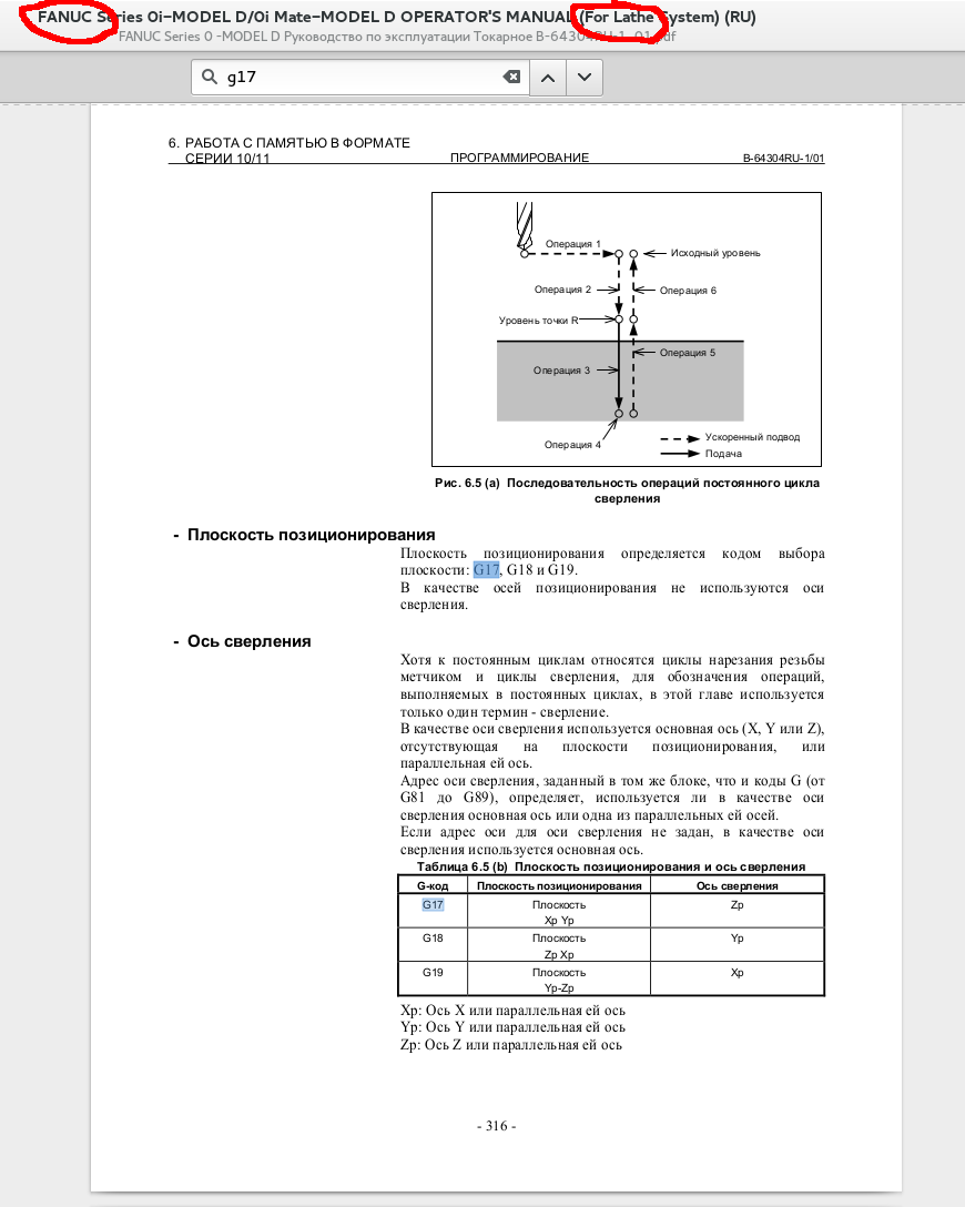

Как минимум абсурдно на токарном станке включать g17 по команде м2.
Да, менять режим ввода подачи и менять активную систему координат тоже смысла нет.

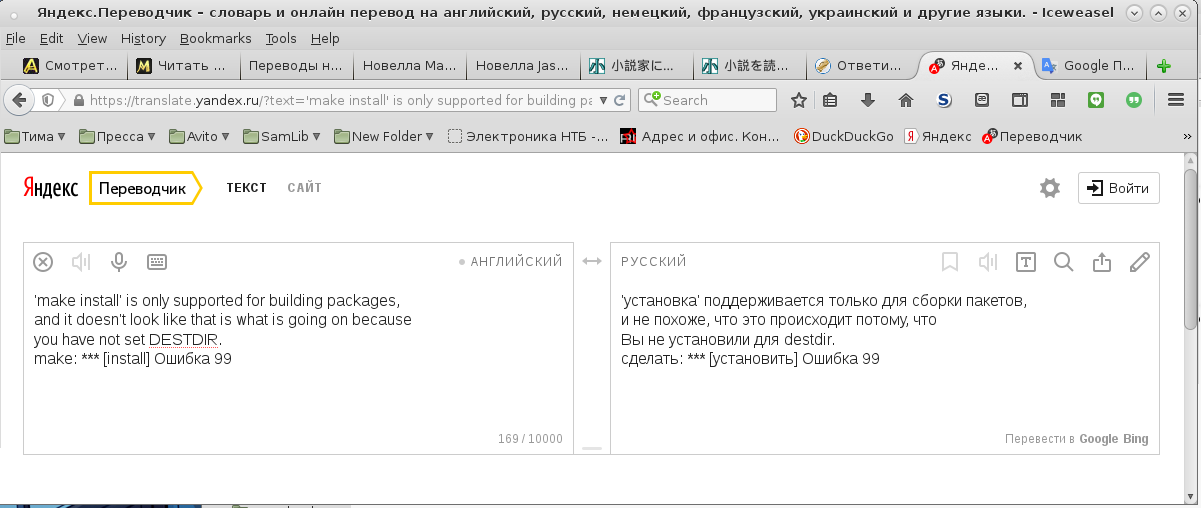

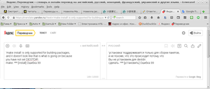

make clean && ./configure --prefix=/usr --enable-simulator && make && make install
Неудобство в том, что при обновлении придется повторять операцию вновь.
Знатоки, как сделать патч?
:bender:
Сообщения: 8340
Репутация: 1589
Re: Модальные g-коды и конец программы.
Сообщение nkp »
Lexxa писал(а):Далее все как обычно:
после правок в исходиках всегда хватало просто:
Сообщения: 21923
Lexxa писал(а):Знатоки, как сделать патч?
утилитой diff.
Lexxa
Сообщения: 2703
Репутация: 319
Откуда: ryazan
Сообщение Lexxa »
nkp писал(а):после правок в исходиках всегда хватало просто:
просто make не копирует все в /usr...
:bender:
Сообщения: 21923
"make install" копирует.
Без "make clean && ./configure --prefix=/usr --enable-simulator" скомпилируется только то, что было изменено.

Lexxa писал(а):Всё правильно, G81 желает перемещаться в XY плане...
Тут требуется вот какое разъяснение.
Цикл всерления работает во всех трех плоскостях: G17, G18 и G19.
Циклы G81 и иже с ними написаны так, что они требуют третью ось, опять же в концепции фрезерного станка, а именно
В плоскости
G17 (XY) цикл G81 считает, что ось шпинделя это Z
G18 (XZ) цикл G81 считает, что ось шпинделя это Y
G19 (YZ) цикл G81 считает, что ось шпинделя это X
Именно поэтому он и ругается на отсутствие оси Y у токарного станка.
Видится следующий путь решения:
если LATHE=1, то выполняем цикл сверления аналогичный циклу XY, но без смены плоскости.
Как это запрограммировать я пока не шарю, но постараюсь разобраться.
