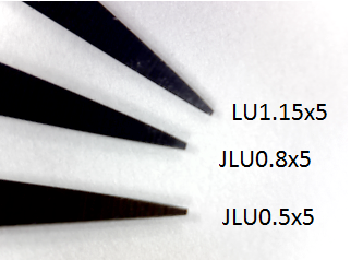

Всем привет. Собрал недавно свой первый "станок". Прикупил фрез, в том числе и V- образные. Заказывал 10 градусов и кончик 0.2 мм. Пришли, попробовал, вроде режут, и по началу не заметил что рез толстый, замерять точно нечем, но по прикидкам 0.8 мм. Замерял штангенциркулем кончик фрез, замер показал примерно 0.4 мм. А теперь собственно вопрос, где проходит ось вращения в фрезе? По центру этих 0.4 мм, а остальное это биение гравера, или по краю этих 0.4 мм. и тогда 0.8 это нормально.

Вы, наверное, заказывали не фрезы, а граверы V-образные? У них ширина нижней площадки строго соответствует указанному параметру. Указано 0.2 мм - значит ширина площадки на кончике должна быть 0.2 мм. Ось вращения практически по центру. Так что скорее всего Вы просто сломали кончик гравера :) Чем угол гравера меньше, тем он нежнее. 10 градусов 0.2 мм - это очень нежные граверы.

Может это и граверы, брал тут:
http://www.aliexpress.com/snapshot/6954 ... 8624720391
Я как-раз когда глянул на кончик, то подумал что сломан, но их 10 штук, и у остальных такие-же кончики. Хотя маркировка разная (например 0,5х5,0,8х5 1,5х5),на деле все одинаковые, в общем продавец явно не то отправил.

Да, это граверы. Ширина площадки (пятки) должна соответствовать маркировке, и уж 0.5 должно совсем явно отличаться от 1.5 :)
Kastil03 писал(а):станок не достаточно жёсткий чтобы на такую глубину резать, он на мебельных направляющих
Тогда не стоит работать с такими тонкими граверами. Берите граверы на 30-45 градусов, если нужны именно граверы.

AndyBig писал(а):Да, это граверы. Ширина площадки (пятки) должна соответствовать маркировке, и уж 0.5 должно совсем явно отличаться от 1.5 :)
Вот фото кончиков, все из одной коробочки. Только я ошибся, написано не 1,5 а 1,15.

Думаю в этом нет смысла, к сожалению даже одним пальцем кончик уходит на миллиметры. Я уже примерно понял, у фрезы 0.4 рез должен быть 0.4 (то есть это диаметр, а не радиус), а остальное это люфт.

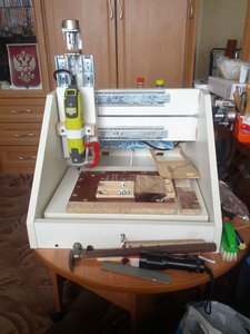

Что за шпиндель?
Лучше, если выложите фото станка.

Нет не измерял, у меня пока самый точный инструмент это штангенциркуль. О сотках пока даже речи не идёт. Перпендикулярность например выставлял по карандашу вставленному под углом в патрон, смотрел где касается, а где нет. :)
Сергей Саныч писал(а):Что за шпиндель?Лучше, если выложите фото станка.
У меня не шпиндель как таковой, а прямо-шлифовальная машинка RIOBY. С учётом скорости станка (4 мм/с), мощности выше крыши. Фото сейчас добавлю, но сильно не смейтесь, это скорее макет для изучения создания УП.

Дело не в мощности шпинделя. Просто для точных работ мелким инструментом нужна приличная жесткость станка и отсутствие люфтов. Иначе будут вибрации и инструмент просто сломается.
Но первый шаг к станку уже сделан, макет станка построен, возможности его вы оцениваете достаточно трезво.
Так что беритесь за постройку нормального станка и будет вам счастье :)

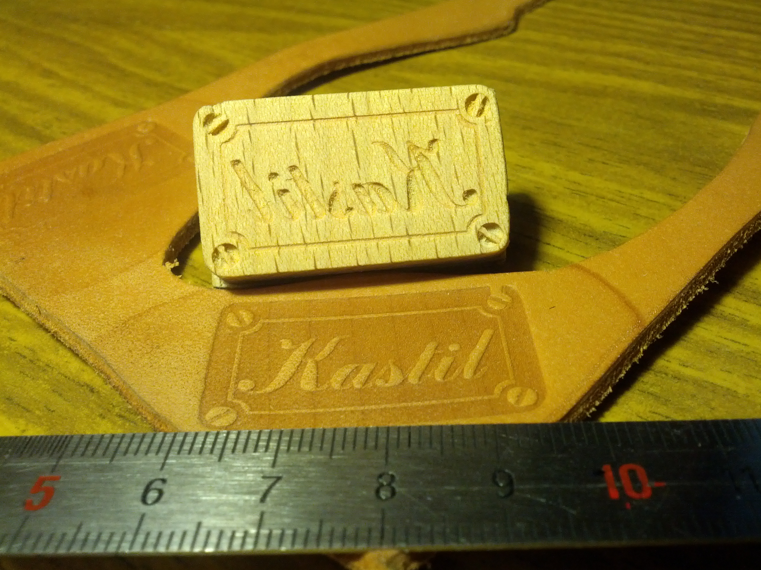

На уровне "оснастка для тиснения кожи" с моделированием всё обстоит довольно просто.
Обычный тулчейн для подобных вещей
1. рисование от руки на листе бумаги
2. трассировка в кореле
3. придание объема в любом CAD (обычно очень просто)
4. Обработка САМ, фрезеровка
Однако может оказаться проще заказывать у рекламщиков, некоторые довольно
лихо режут магний итп.

SVP писал(а):3. придание объема в любом CAD (обычно очень просто)
Вот с этим пунктом у меня пока хуже всего. Если с программами для черчения немного знаком, то с объёмом не приходилось работать. Для векторов пока стоит Inkscape, а для объёма вчера поставил блендер, но пока не разбирался.
