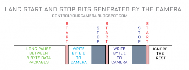

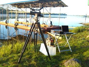

Здравствуйте! С помощью EMC я управляю моторизированным штативом для видеокамеры. Возникла потребность програмно управлять параметрами объектива . Управление осуществляется по последовательному протоколу LANC.Протокол двусторонний последовательный.В нете нашёл следующую информацию.
Поток данных составляет 8 байт, далее пауза 5 миллисекунд. Затем еще ​​8 байт и новая пауза и так далее. Чтобы отправить команду на камеру команда должна быть синхронизирована с сигналом LANC от камеры. Камера слушает первые 4 байта и передает информацию о состоянии в последние 4 байта. Но только первые два байта нужны для управления видеокамерой. Остальные 2 могут быть проигнорированы. Возможно ли средствами EMC осуществить управление камерой? Через lpt порт.

Вот из картинок какая то инфа.

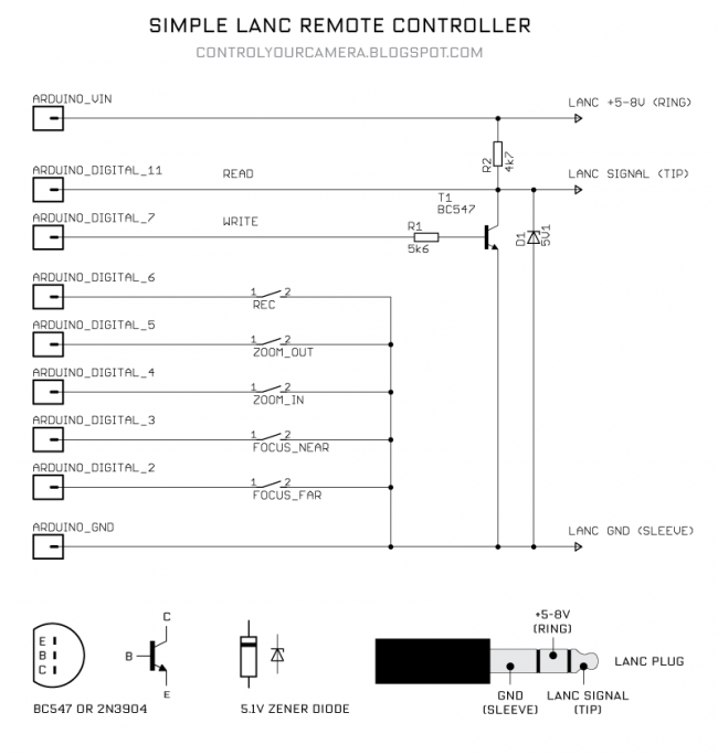

А однонаправленность пинов лпт порта можно решить по предлагаемой схеме?
41091015e2.png (3007 просмотров) <a class='original' href='./download/file.php?id=64459&mode=view' target=_blank>Загрузить оригинал (112.36 КБ)</a>
Re: Управление камерой
Наверное да.
Но ИМХО лучше взять ардуинку.
Вообще, протокол довольно жесткий по времени. Реализовать лучше через COM-порт, добавив адаптер, согласующий уровни и обеспечивающий двунаправленный обмен по одному проводу.

selenur писал(а): пример кода для ардуины: http://robocraft.ru/blog/3090.html который можно взять за основу, для работы через LPT
В программировании не силён к сожалению...
milo писал(а):А однонаправленность пинов лпт порта можно решить по предлагаемой схеме?
Можно, почему нет? Но придется писать компонент, эмулирующий RS-232. Можно и на hal попробовать раскрутить. Но базовая частота должна быть кратна 9600 Гц, а конкретно 28800 или 38400.

Через чистый хал может и можно, но будет очень сложно!
Лучше взять arduino - и все будет очень просто или писать отдельный компонент на Си.
milo писал(а):Если пробовать через hal, то как?
Прикинул - довольно заморочно. Проще написать специальный компонент.
На Ардуино тоже, конечно, можно, но вопрос стыковки с LCNC остается. Правда, снимается требование реалтайма.
Сергей Саныч писал(а):На Ардуино тоже, конечно, можно, но вопрос стыковки с LCNC остается. Правда, снимается требование реалтайма.
отдельный компонент, который будет слать в ардуинку нужное значение. Управление или через M100 или через M68.
Сергей Саныч писал(а):Прикинул - довольно заморочно. Проще написать специальный компонент.
Не очень-то и сложно должно получится... Один компонент работает в base-thread и дергает пинами LPT. Другой в servo-thread - обменивается с ним байтами через U32.
UAVpilot писал(а):Не очень-то и сложно должно получится...
Если компоненты писать - да. А на чистом hal - громоздко выходит, особенно прием.
Кстати, не очевидно, что прием от камеры вообще нужен, тогда проще всё.
